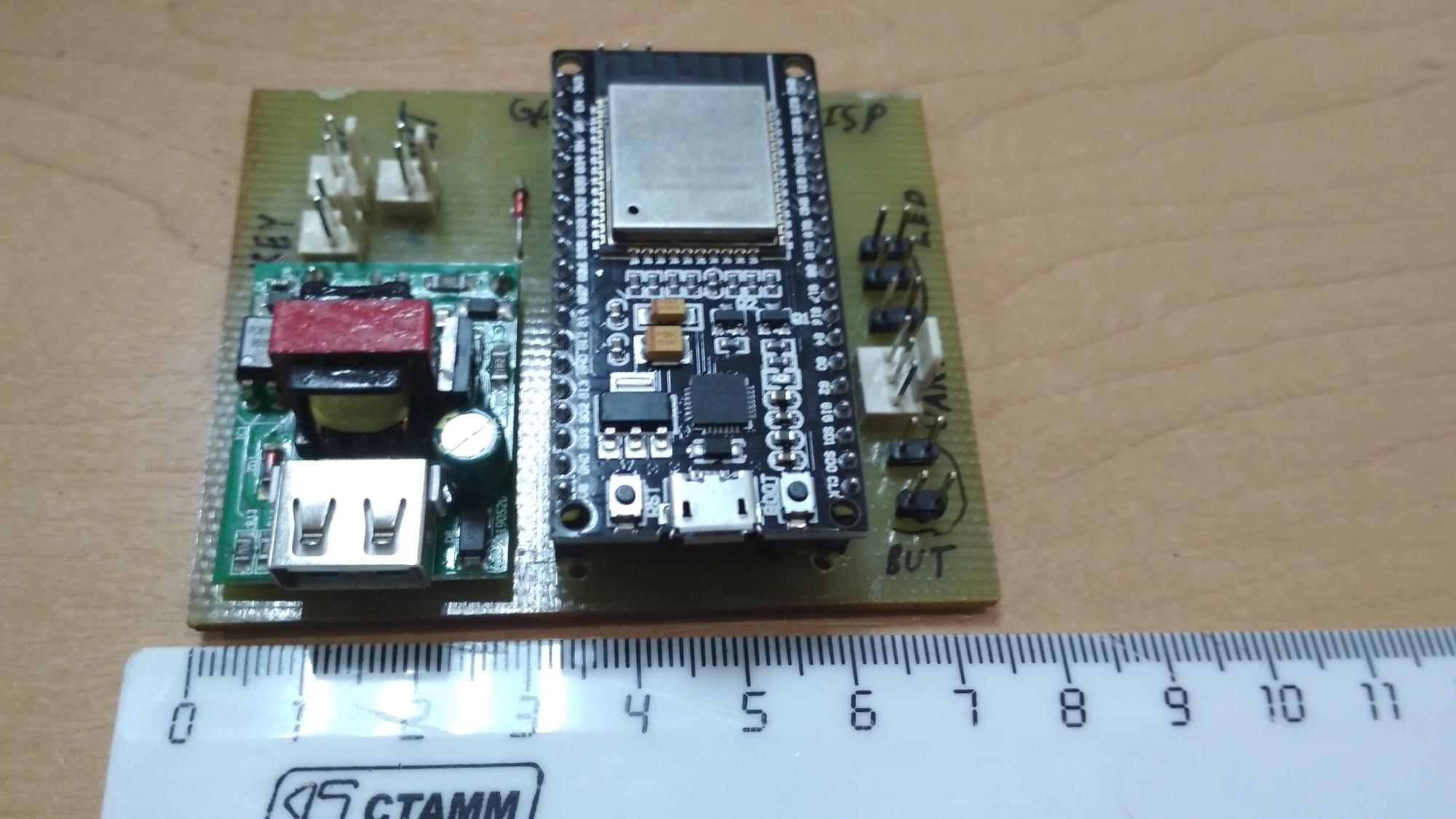

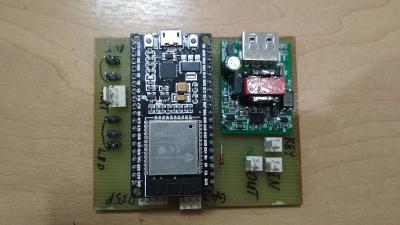

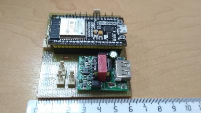

Вложение иногда буду обновлять. Тема в принципе относиться не только к M и G сериям, а ко всем контроллерам моторов которые управляются по UART.
Видео будет в конце поста.
С чего всё начиналось описывать не буду. Суть разработки (пока макетка):
1) Уйти от БК куркового типа (на религиозные темы спорить бесполезно).
2) Получить возможность настраивать все параметры которые поддерживаются протоколом обмена.
3) Если нужен дисплей, то в качестве него использовать смарт, если ненужен то и нефиг место занимать на руле.
4) Для полноприводных версий двухколёсника сделать нормально связь для двух контроллеров мотора (два UART), чтобы видеть состояние двух, а не одного как сделано по заводу. (не сделано потому как мне не требовалось, хотя доделать не проблема).
5) Сделать регулируемую силу торможения рекуперацией в зависимости от положения ручки тормоза (требуется замена концевика  на холл, вроде такие видел или же просто плавное нарастание торможения в зависимости от времени удержания концевика) там где контроллеры моторов позволяют тормозить рекуперацией и уровень её тоже настраивается. (тоже не сделано потому как попробовать пока особо и негде).
6) Настраивать характеристику курка (хотя это можно и малой кровью делать в существующих системах).
7) Уйти от проблем типо - поменял курок всё не так работает как раньше и т.п. (но это как бонус), потому как когда задумал о таком даже и не слышал.
Размеры такие потому как делал всё же макетку и лепил из того что подешевле (мне обошлась немного меньше 1000р по комплектующим, конечно какая то мелочёвка была поэтому какая то часть расходов неизвестна). Раза в три можно точно ужать в размерах, но и цена поползёт (на сколько даже не оценивал, но думаю раза в два точно если делать одну штуку).
Немного фото:
Остальное в видео:
https://www.youtube.com/watch?v=BRfqYMS8hx0
Софт писался в arduino ide (не лучший выбор, но ради разового проекта ide от производителя не стал изучать). Исходники выкладывать не буду.

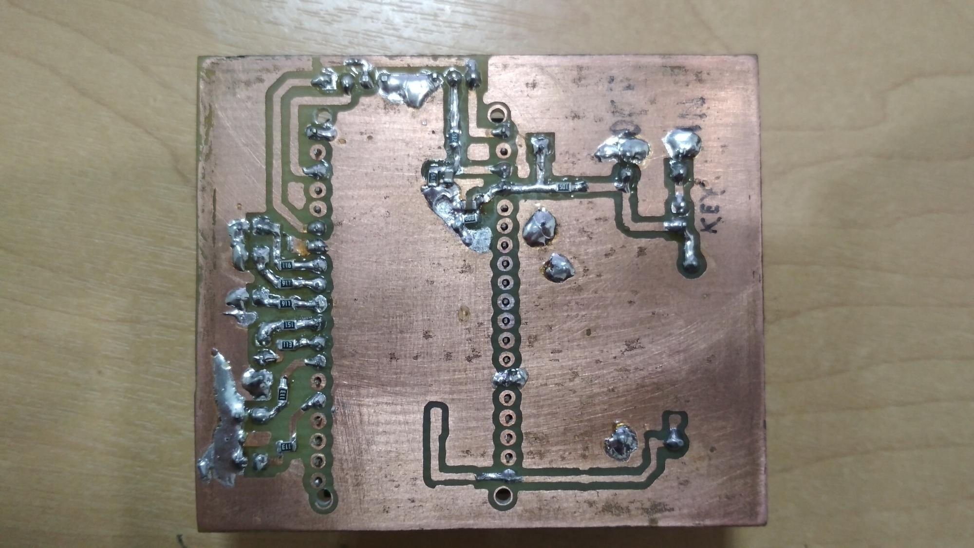

Во вложении бинарник и печатка в dip trace, только печатка потому как вносил мелкие изменения и в схему они не попали, но если кому то очень надо могу и схему прикрепить.
Первый выезд (точнее лишь малая часть, чтобы воды пока не лить):
https://youtu.be/hchg92E9GoY
Добавил опция измерения потребления электроэнергии, в принципе близко к правде, за погрешность 10 процентов не вышла  ;-D (это по высаживанию батарейки проверял, на видео этот долгий процесс не попал конечно):
https://youtu.be/7N4IHiTsSZU
Как думаете, нужно ли такое развивать, не ради того чтобы было, а именно будет ли интерес? А то мои аппаратные хотелки тут реализованы в общем-то, допилю прогу и всё.

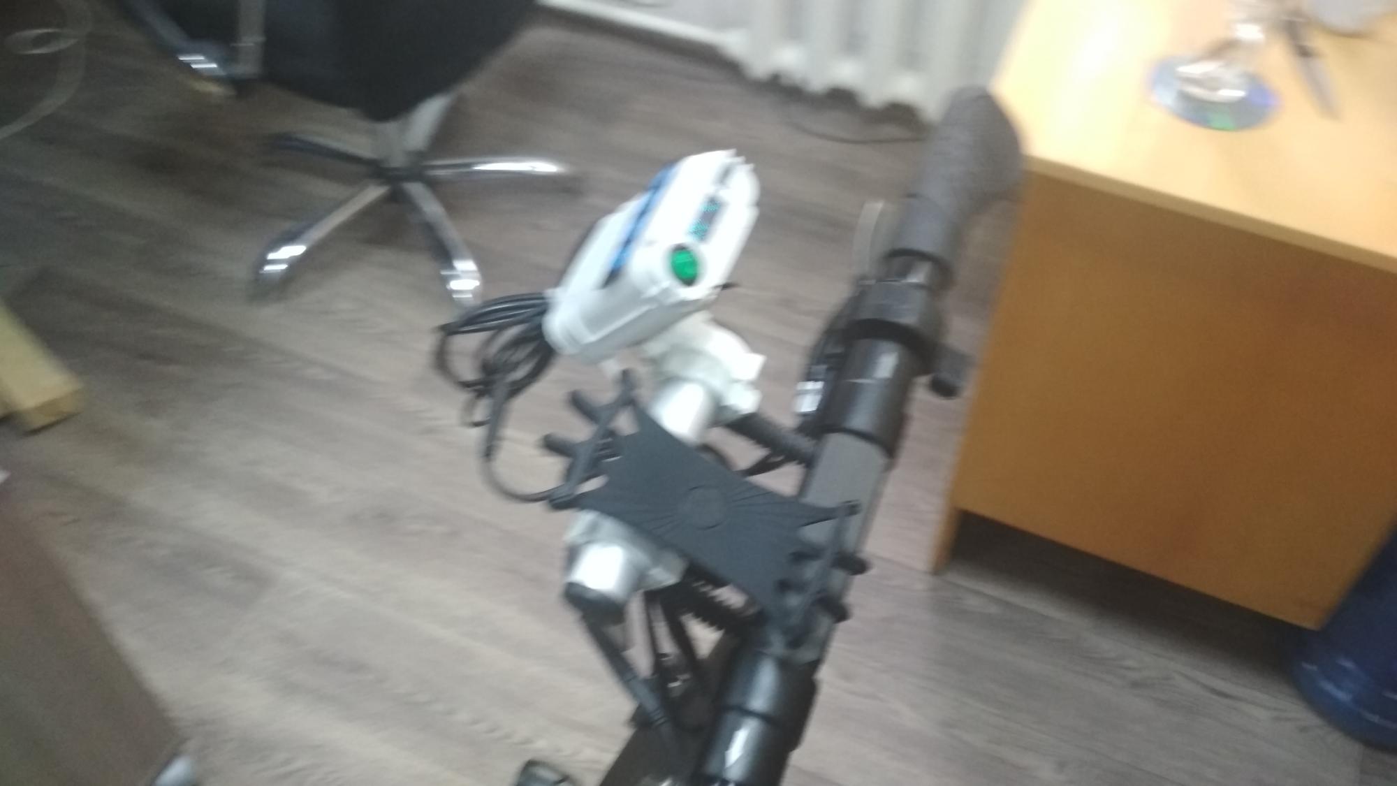

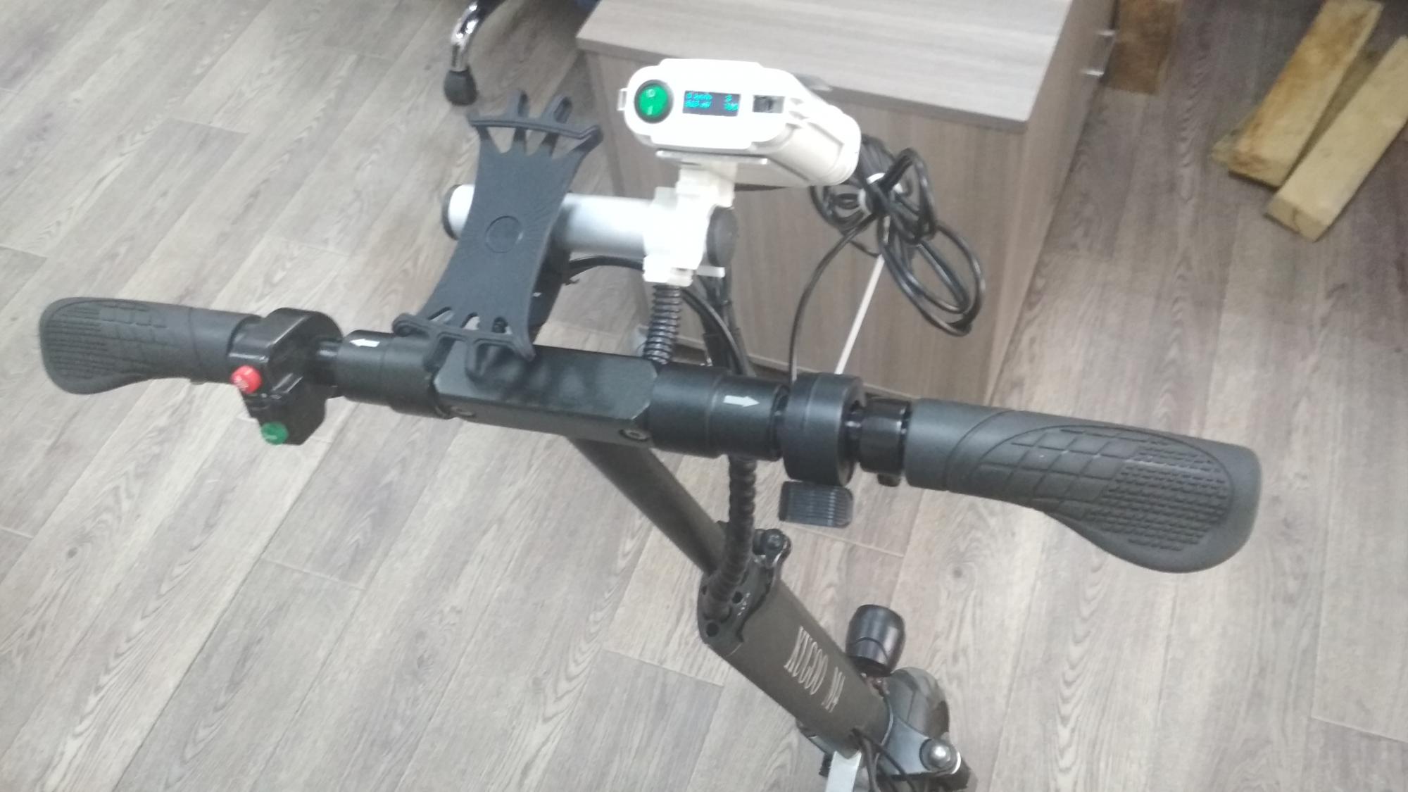

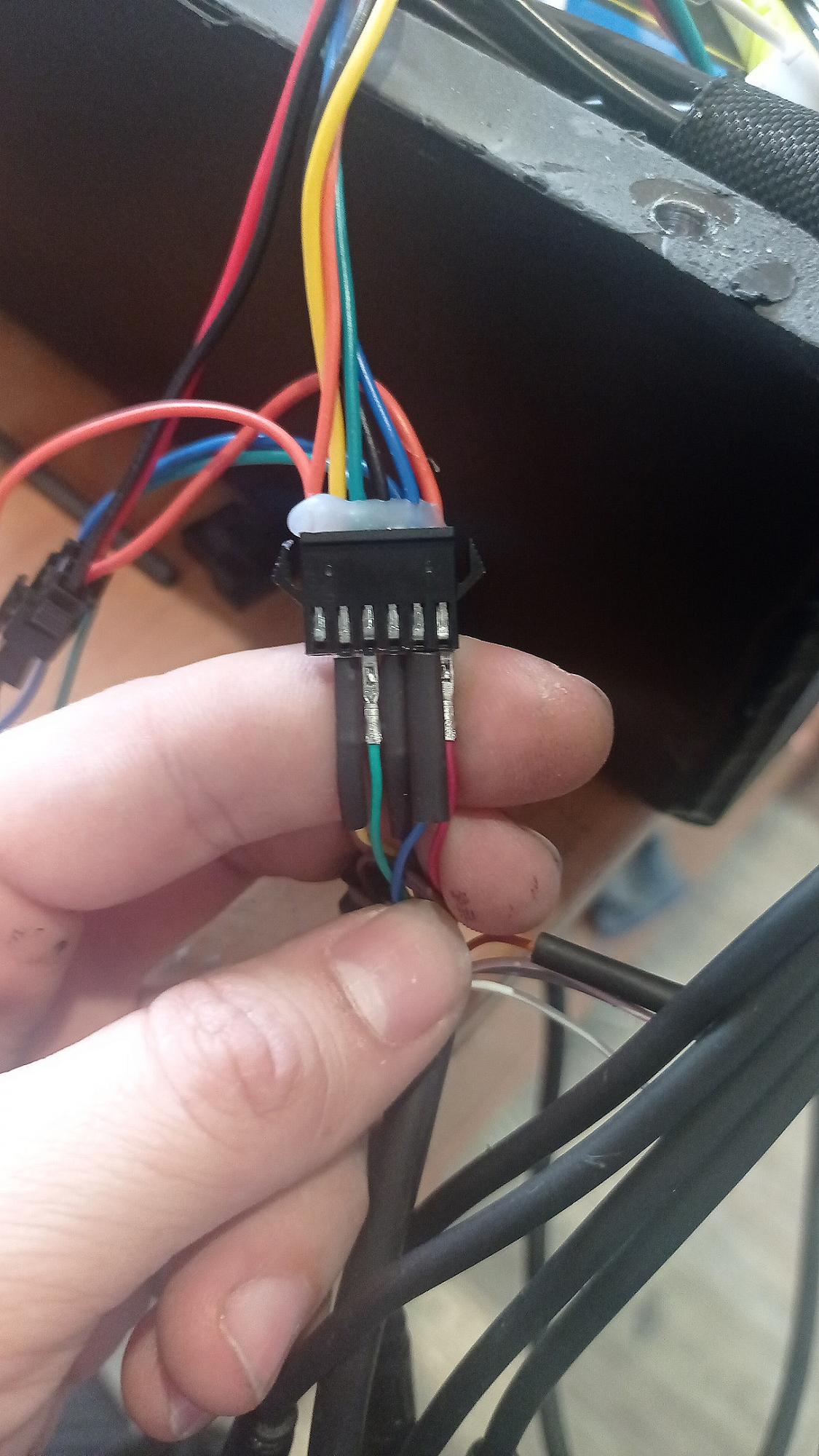

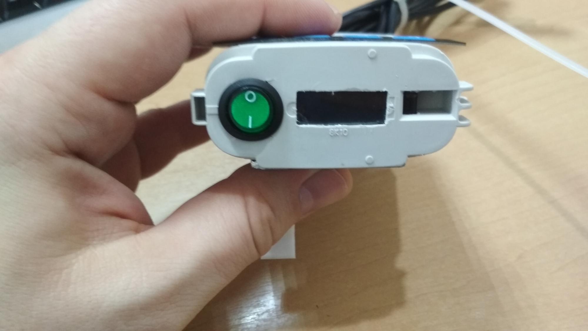

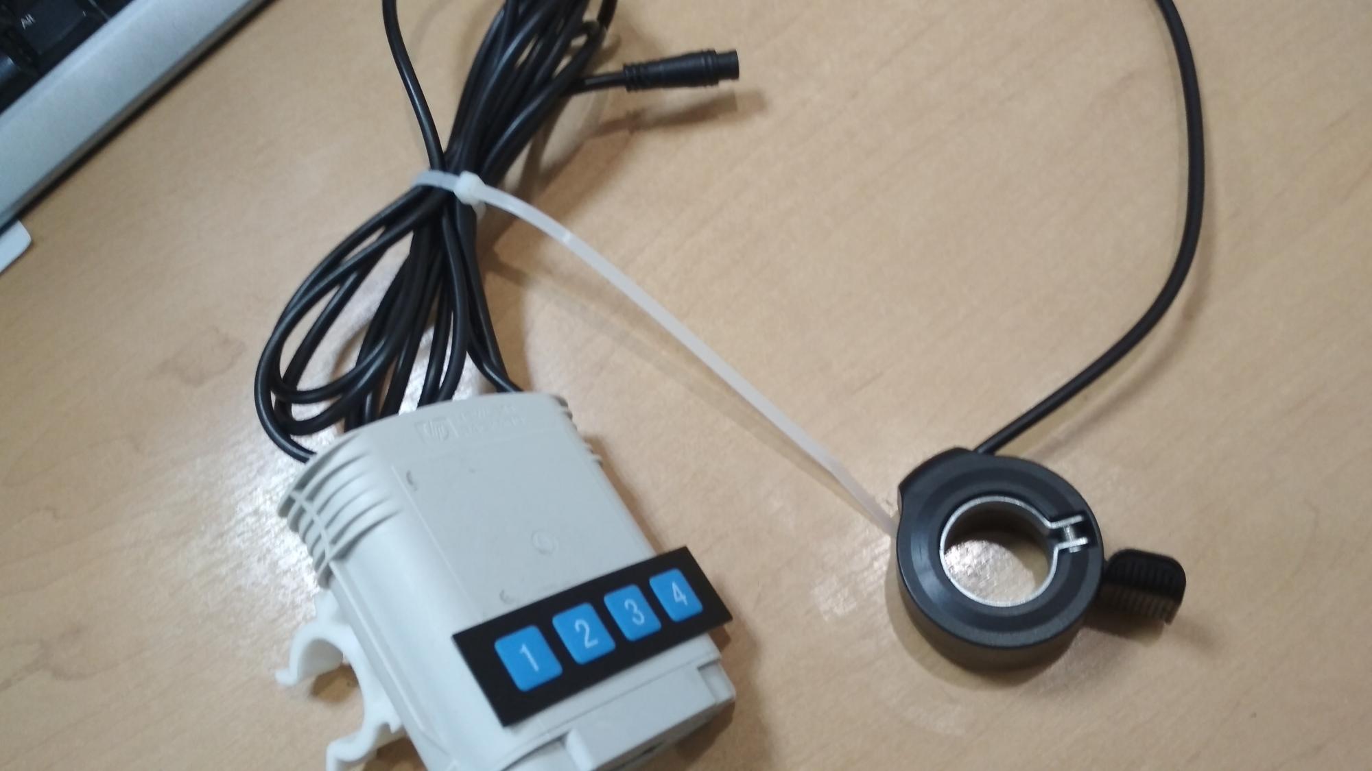

Потихоньку двигается, нашёл картридж от струйника, замутил корпус, терпеть не могу когда так всё наоборот делается, пришлось плату по пилить немного по краям, дисплей решил оставить раз макетный экземпляр, купил проводок с 6-ти контактным разъёмом (дорогой зараза для своего размера) чтобы заместо TF-100 просто разъём перецепить, провода подгонять не стал по длине, просто оставил длинные (хотя надо бы укоратить - помехи, все дела). Крепить буду на расширитель (не помню выкладывал или нет свой вариант).  Ну и пару фоток пока на столе, потому как решил люфты поубирать в рулевой самоката, пока разобрано всё.
13_chip_13
Поставил и немного покатался по офису  ;-D Больше 800 ватт не  получилось потребления.

Сегодня не выдержал и прокатился минут 15 со своим БК. Ну что, работает :-) нормально. Некоторые баги перед поездкой еще пофиксил. Видео в первом посте.
