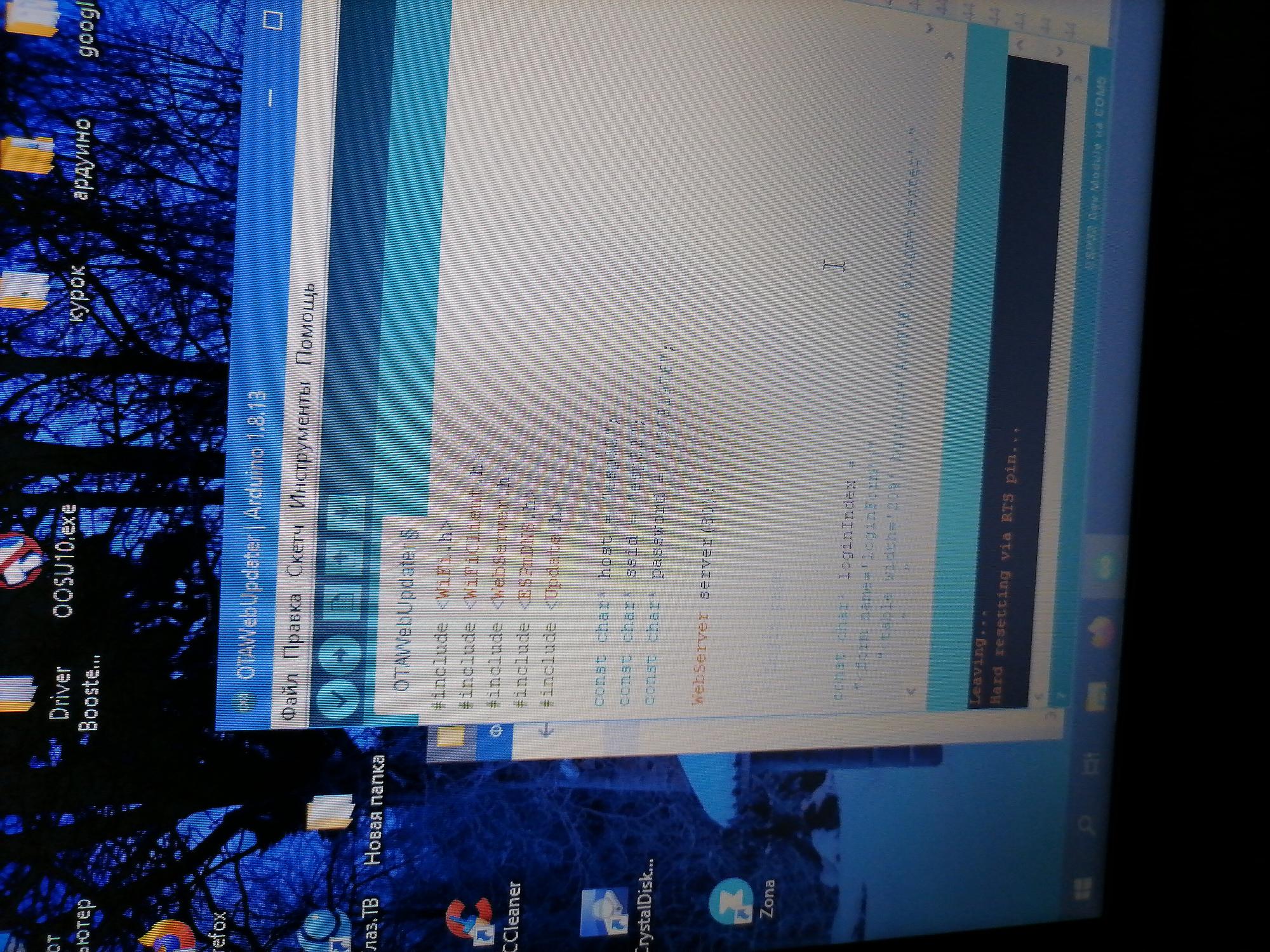

Хм, смею предположить  что у вас ни один пример из ардуино неработает судя по скрину. Вы вообще раньше в абдуино иде работали? Залейте сначало простой пример с мигание светика, посмотрите что работает.
stas1995kopi

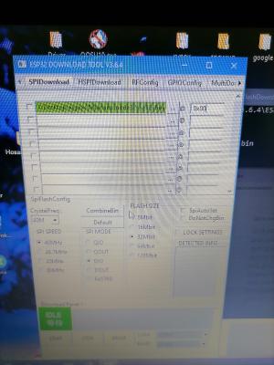

с ардуино я в первые столкнулся но у меня не получается залиль именно OTA WEB  скан вайфая работает побывал моргание светика заливать работает а вот OTA не получается и вот как с ним бороться не знаю. Может вы исходник по OTA WEB пришлете а я бы попробовал ваш залить.

Всмысле, этож библиотечный. У вас какие то проблемы с платой, вы питаете как свой модуль, блок питания какой?

Там в настройках платы ставиться любая, поставьте свою, хотя если примеры другие работают все правильно. Они отличались только размером запаяной flash, на глаз это не определить. Если только у вас не другая версия esp32 (там какая то приписка есть), ну так опять же примеры другие работают же, в общем питание нормальное сделайте сначало.
она вполне возможно прошивается, для работы не хватает мощности источника, вот вы уже типо прошли, теперь просто запитайте от источника и все. Но там надо настройть насколько помню, чтобы он к роутеру цеплялся, потом уже в общей сети заходите на него.

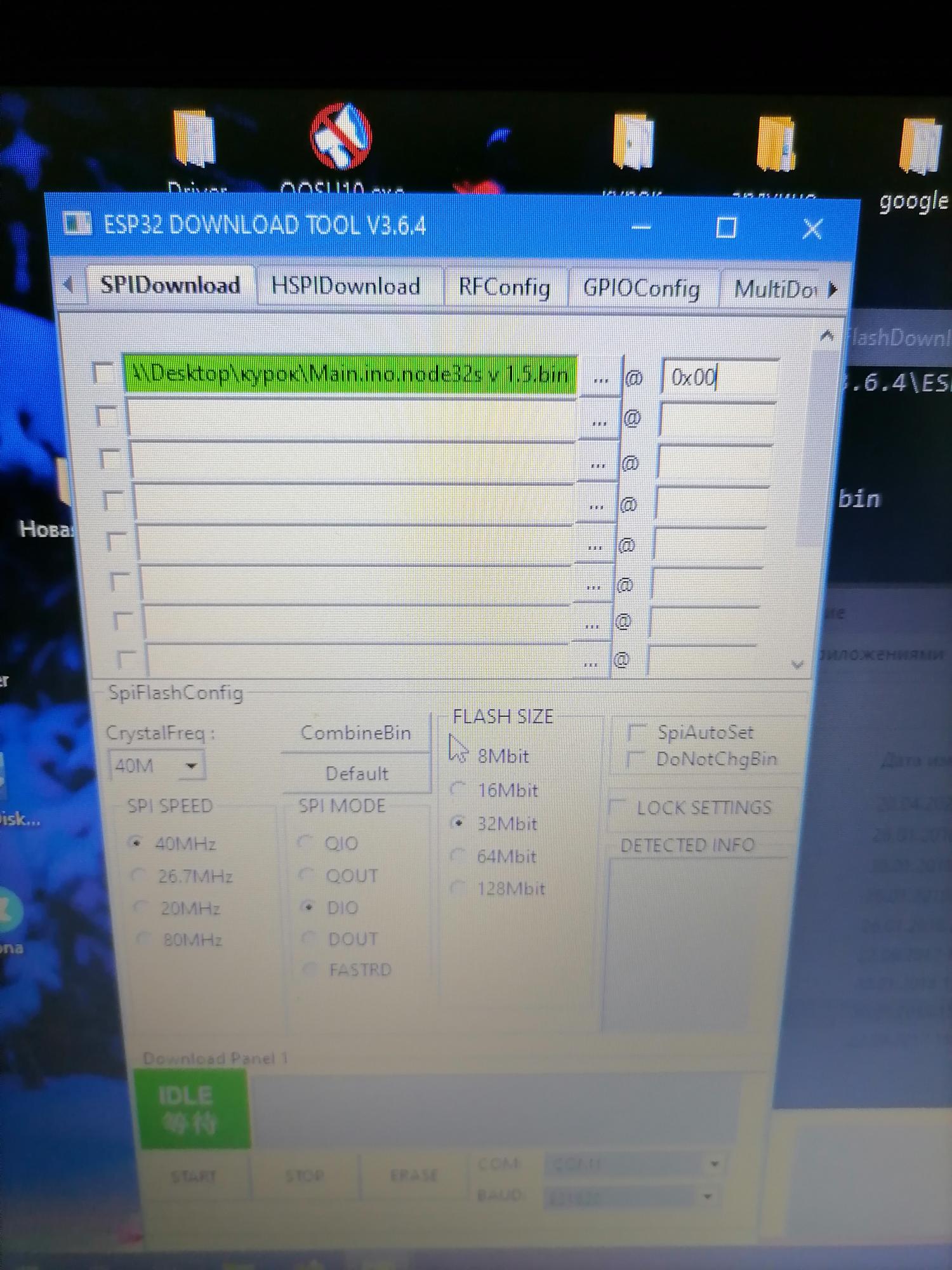

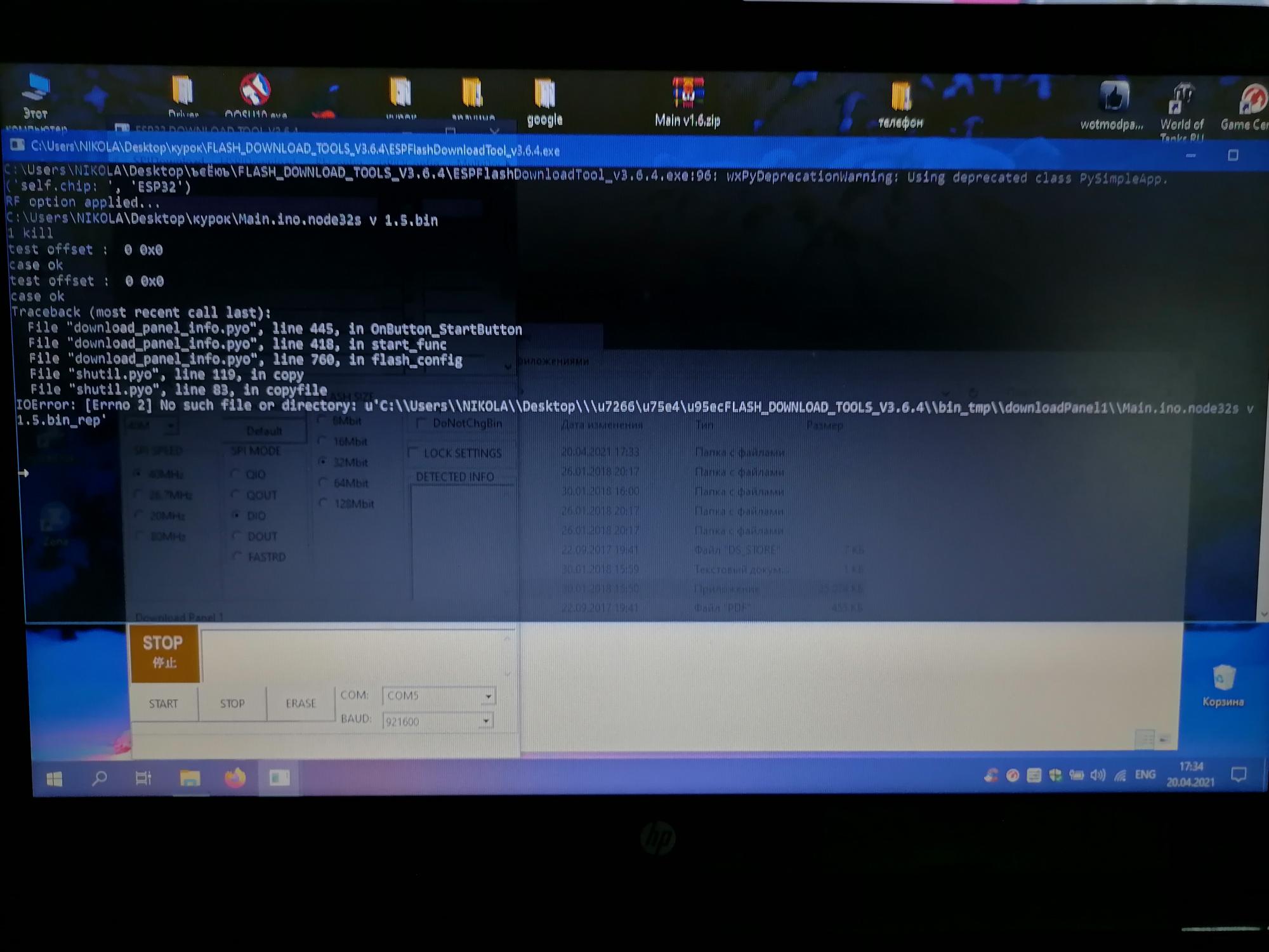

Пробывал все делать как вы описали но плата так и не запускается, решил заказать другую версию такую как у вас 38 пиновую а у меня 30 пиновая, скан вайвая работает, включение светика по вайфай работает а вот ota так и незаработала даже с доп. питанием. Вожможно это уже что то с платой так как маленькие версии прошивок работают а вот уже более мощные и обьемные незапускаются.

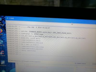

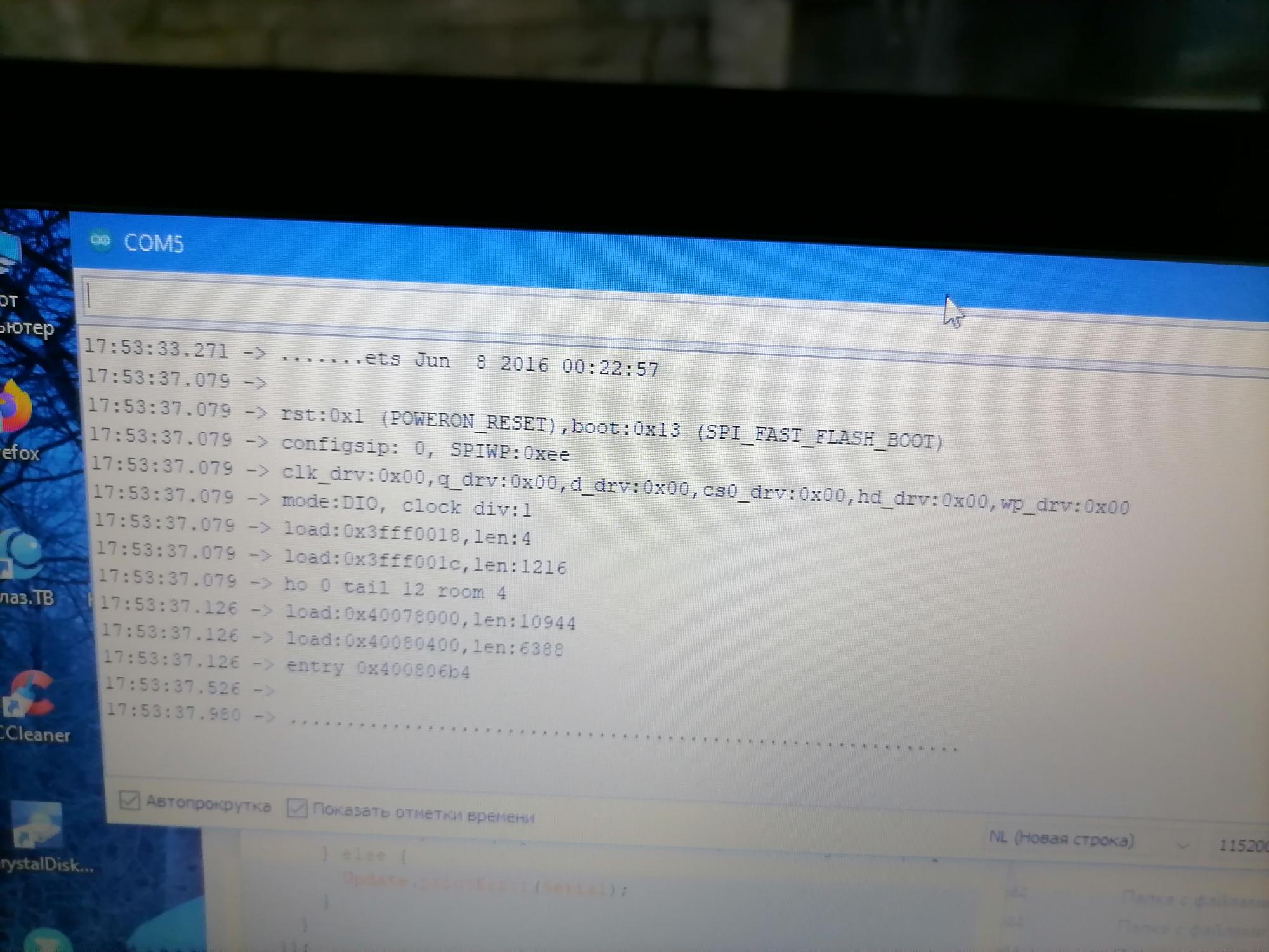

Прошивка залезает в камень без сбоев? Что потом в консоль пишит, а то фото битое какое то?  Ещё такой очевидный вопрос: а как вы определили что не работает?
(тут матюковые размышления)  :facepalm:
Бля, молодняк, лишбы накупить барахла, а потом кричать что все гавно...
Открыл вашу картинку с консолью наконец-то, судя по ней все правильно работает (если речь про otaweb) у вас esp32 не может прицепиться к вашему роутеру, вы в скетче прописали вашу сеть и пароль к ней?  Наверняка каждые пол секунды точку выводит новую в консоль в конце  :facepalm:
