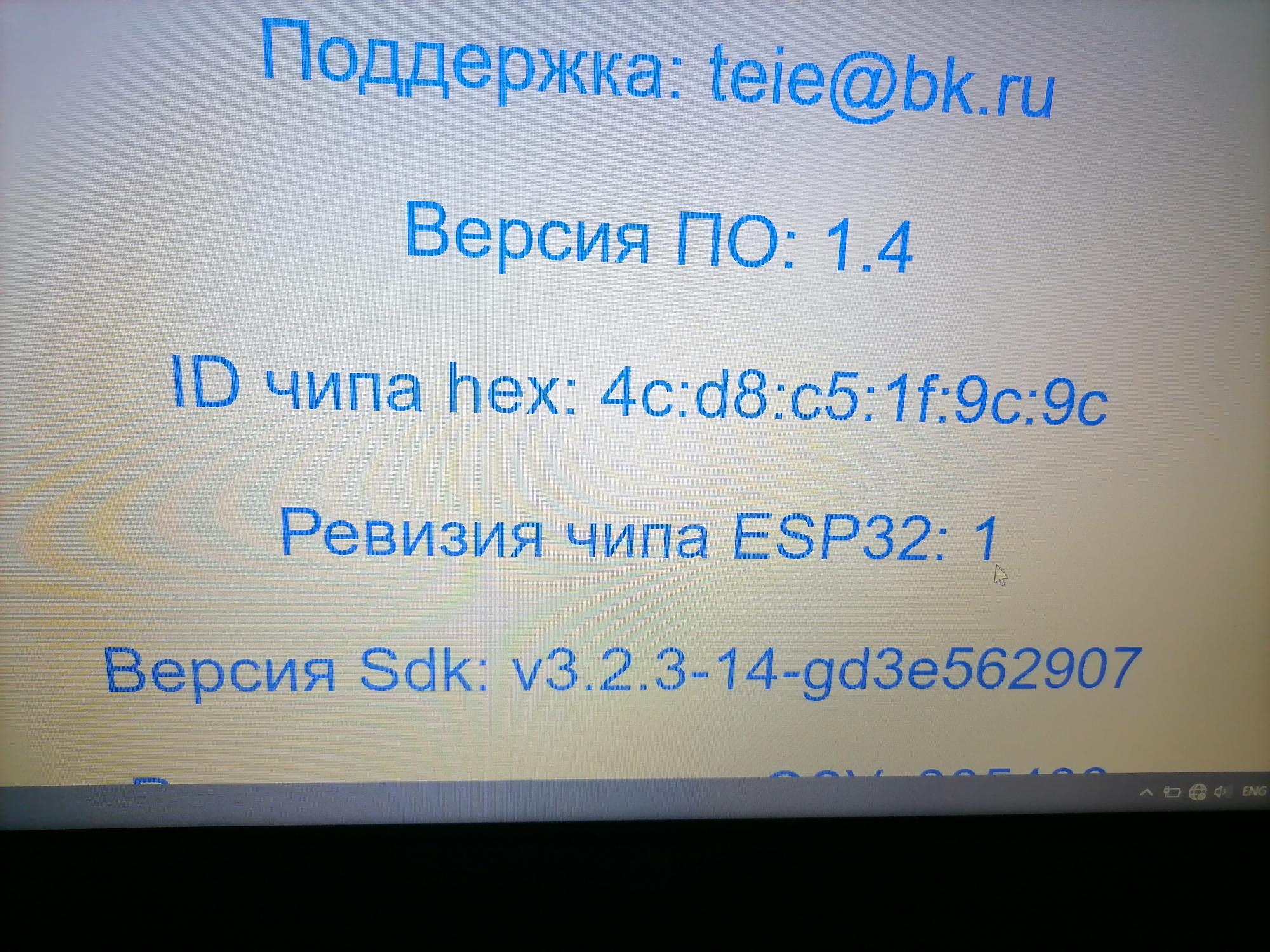

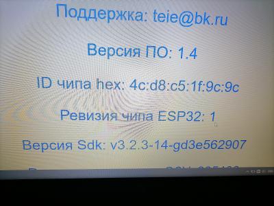

Цитата: stas1995kopi от 09 Июнь 2021 в 13:23

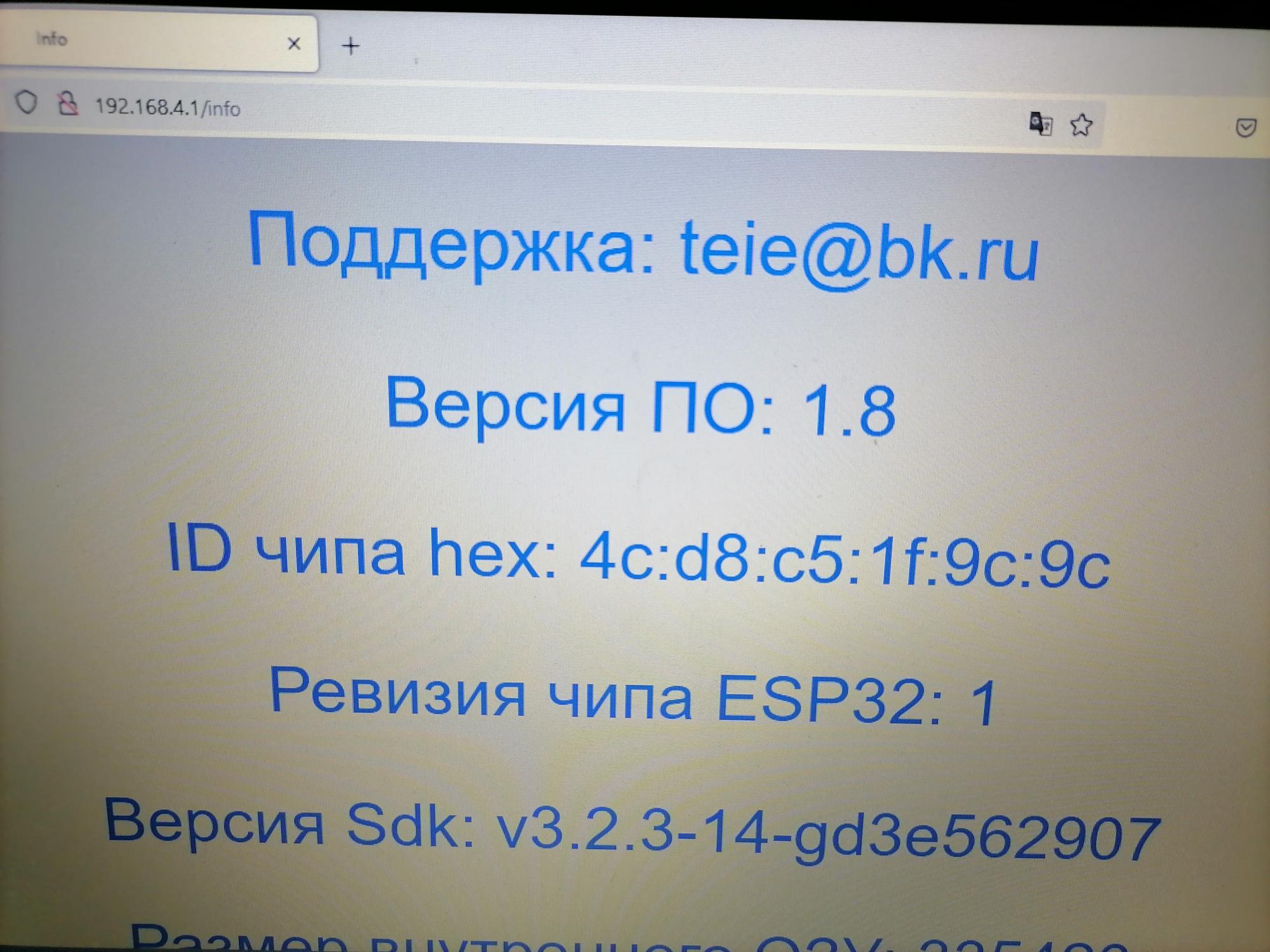

[user]13_chip_13[/user], ID чипа hex: 4c:d8:c5:1f:9c:9c
Чё с этим сделать? Если добавить в список разрешённых чипов, чтоб полный функционал был, черканули бы, а то я мысли не читаю  :exactly:. Обновил. В версии начиная с 1.8 вторая передача сделана типа с автоматическим изменением диапазона (для большей чувствительности на малой скорости), коэффициент на ней не влияет, эта вся петрушка со скоростями вообще нафиг не нужна, хватает одной с правильно настроенным курком.
stas1995kopi
Это мой ID. Вы же сказали прислать Вам ID вот я и прислал.

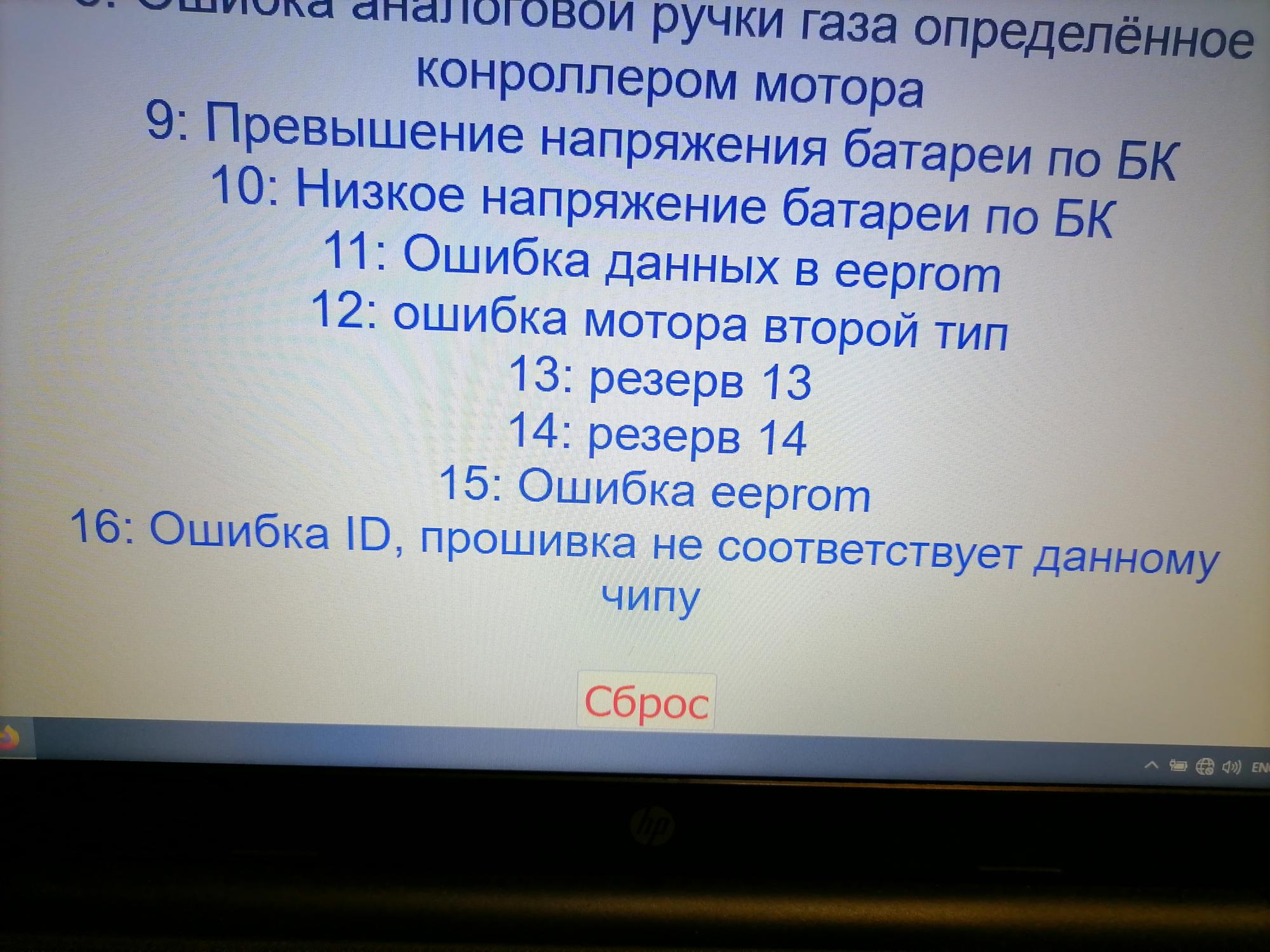

stas1995kopi

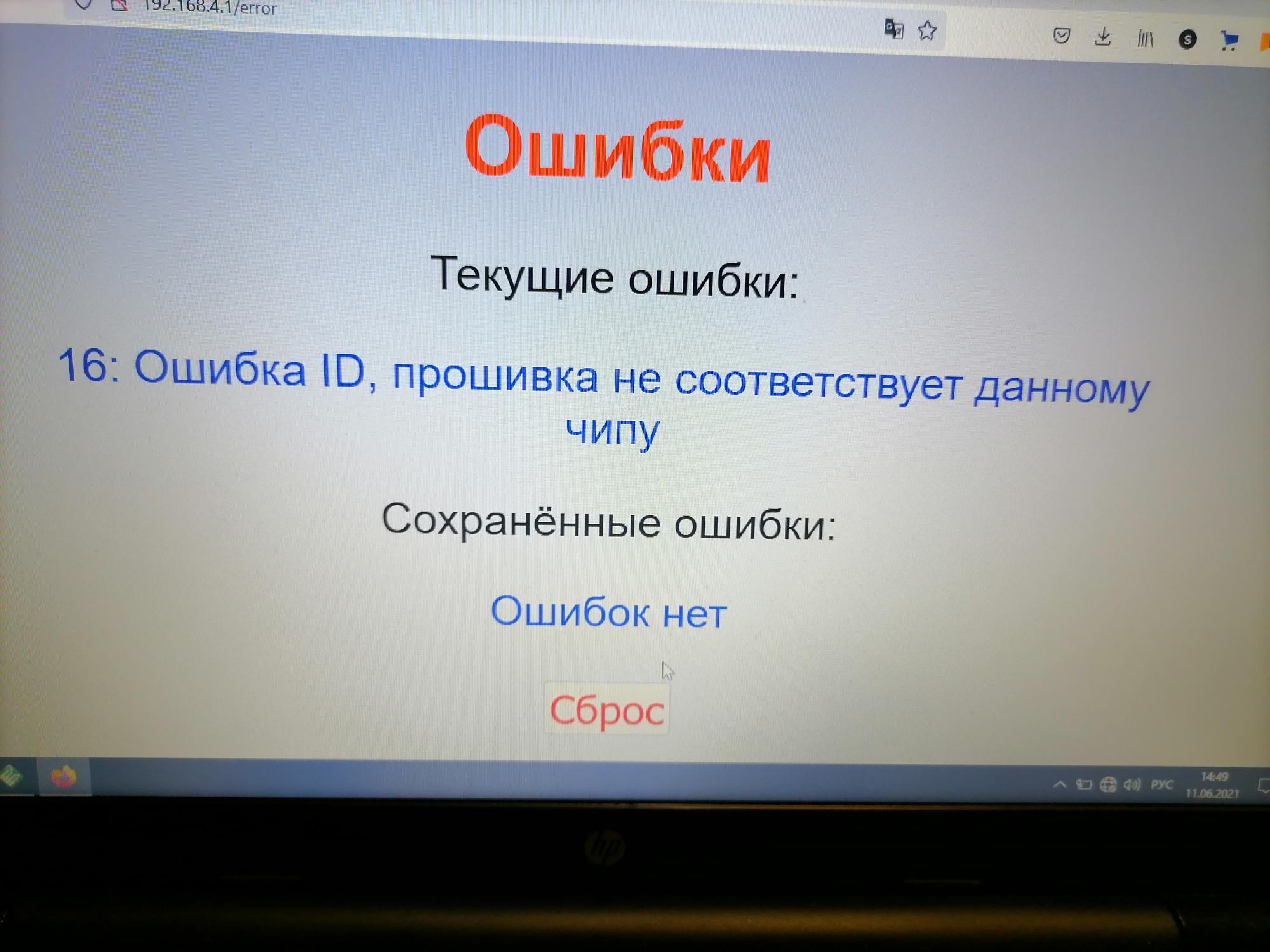

После перепрошивки ничего толком так и низменилоссь. Может вы проверите правильность моего снесенного ID.B
13_chip_13
#60
Уже после выходных. А в информации посмотрите версия ПО стала 1.8 точно? По быстрому только действие в тупую сделал одно, еще раз обновил файл.
stas1995kopi
Да все поменялось прошивка стала версии 1.8

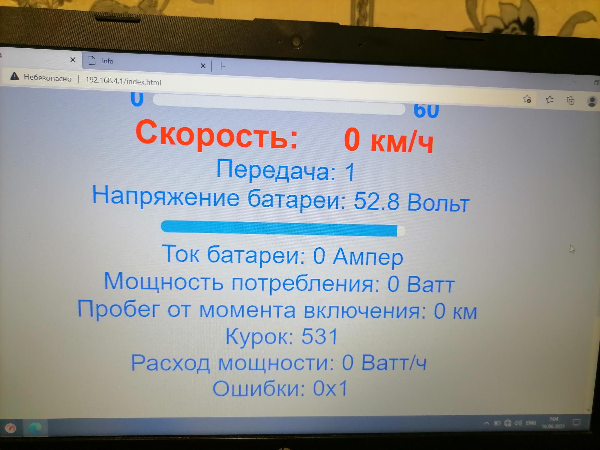

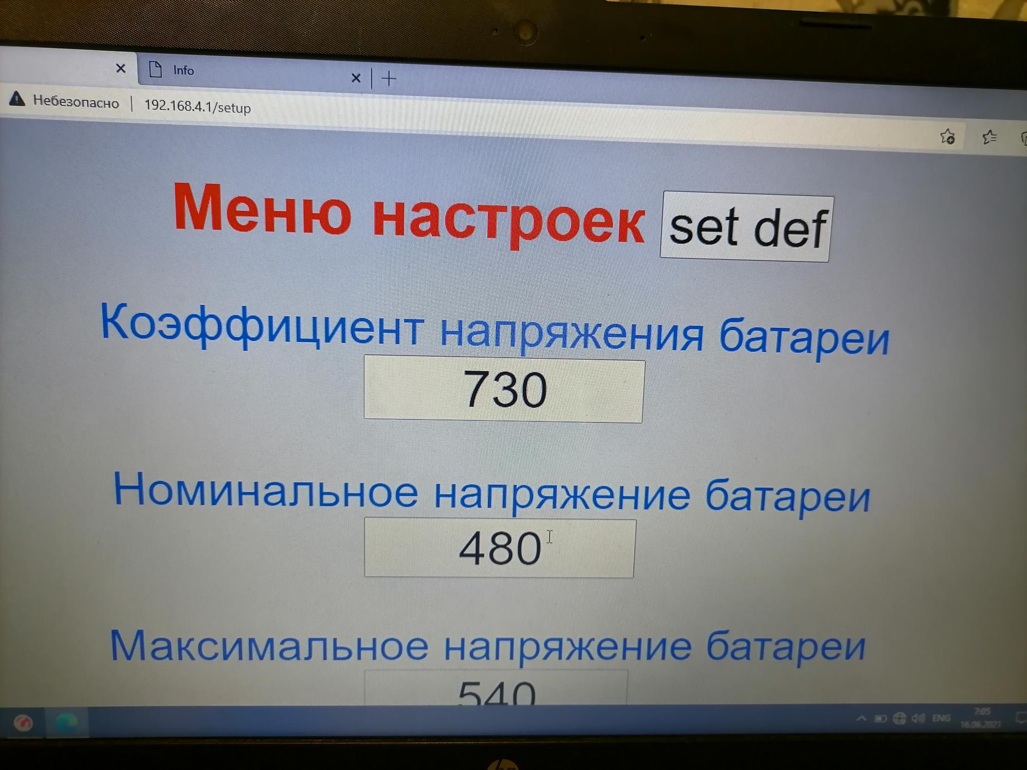

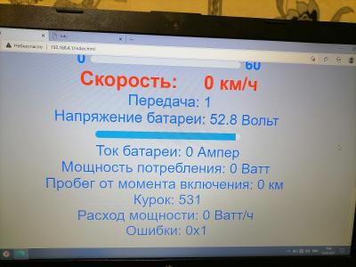

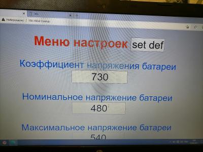

Заработь то заработал но ошибка как была так и осталась, но есть еще одна проблема вольтметр не правильно показывает за место 52 вольт 23,5. Не подскажете в чем проблема может быть?
13_chip_13
#64
Завтра посмотрю, странно,  китайцы че-то изменили в ревизии штоли, я эту фигню проверял на своём точно,  работал, разбирёмся.  Для напряжения можно делителем поиграться, можно коэффициент в настройках подбить.

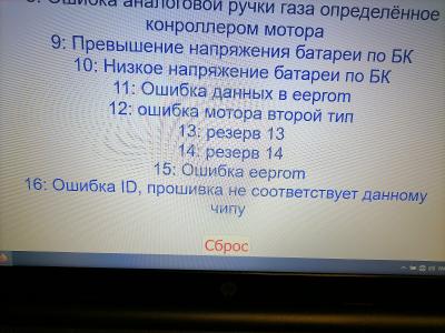

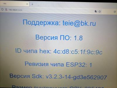

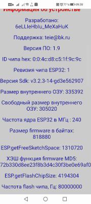

Значит обновил прошивку, там добавил вывод пары байт в ID чипа (которые должны быть нули по идее, но малоли, надо проверить). Прошейте и посмотрите ID, что теперь там пишет? Там последний скрин у вас был, там ошибки сохранённые , а текущие такие же?

stas1995kopi

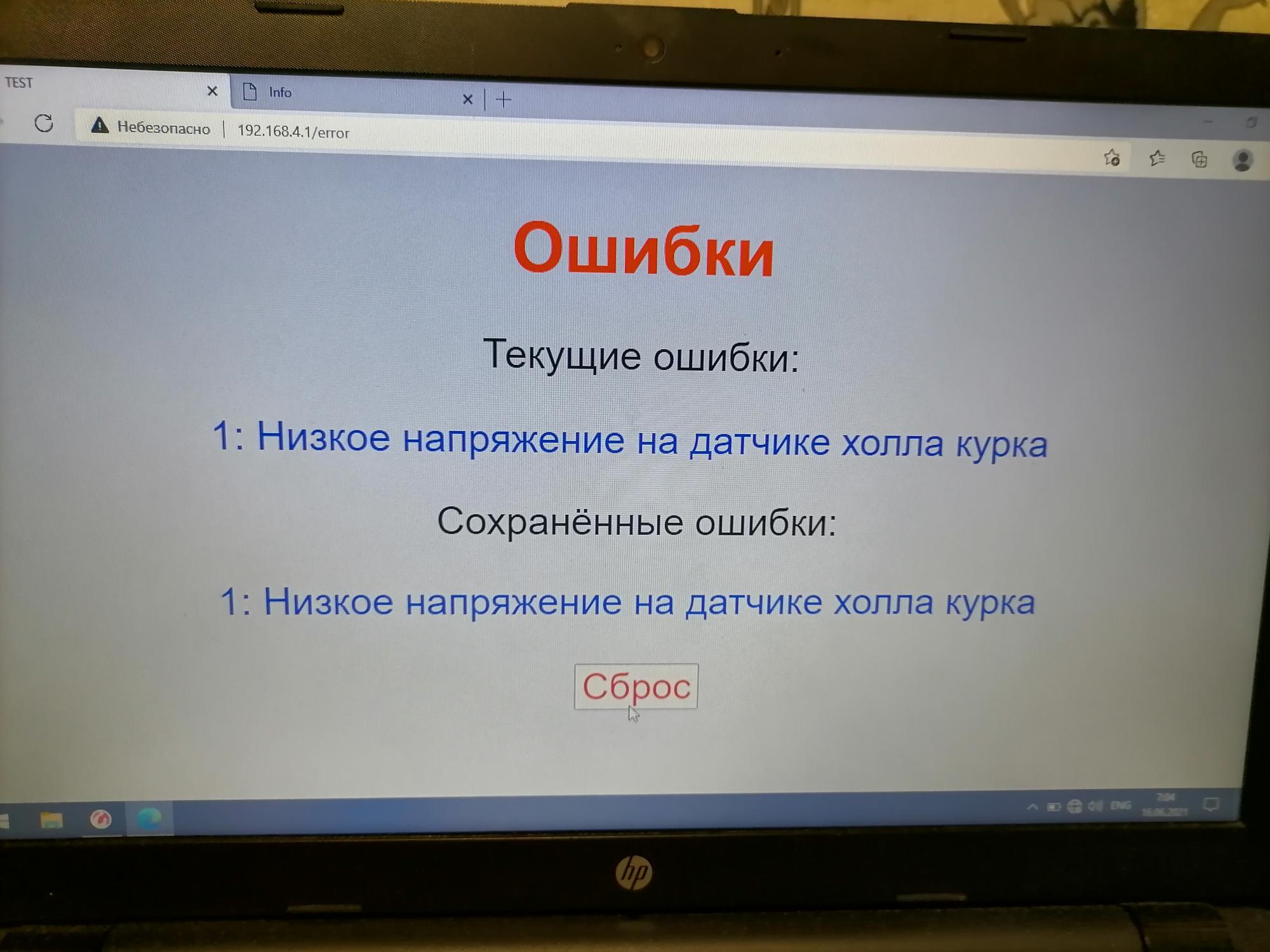

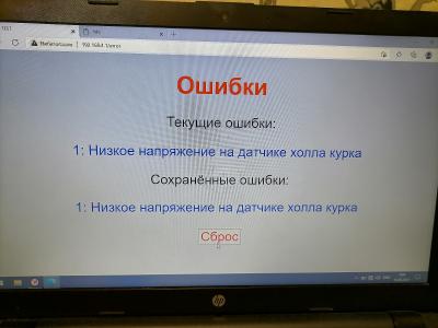

Теперь другая проблема с напряжением батареии разобрался теперь курок работать нехосет.
Добавлено 16 Июнь 2021 в 07:11
13_chip_13
В настройках есть верхнее и нижнее напряжение с курка,  они задают границы возникновения ошибок(на странице теста посмотрите диапазон напряжений с курка и задайте немного меньше и немного больше в настройках) .  Страницу /info посмотрите, что там в ID?
stas1995kopi
13_chip_13
Цитата: stas1995kopi от 16 Июнь 2021 в 10:01
Чё то странное, ID вроде без мусора в старших байтах, а чё в первый раз не прошло, непонятно.
