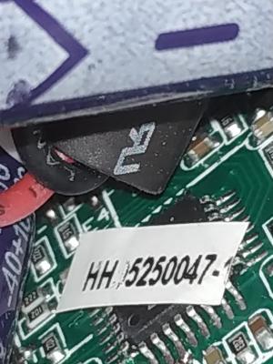

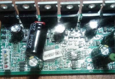

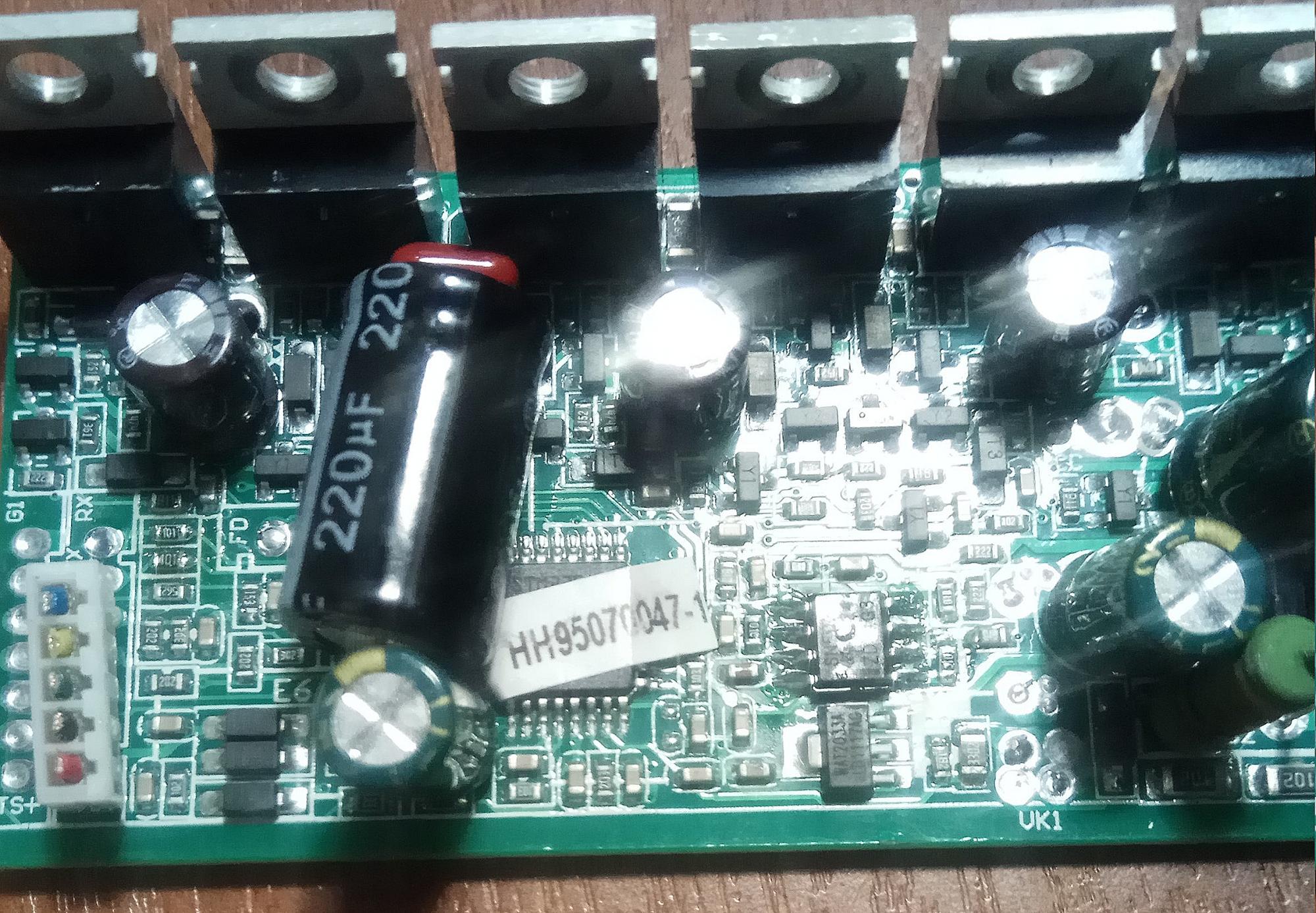

Попал в руки еще один такой-же контроллер, но с более свежего GT самоката. Вроде. Т.к. на моём держатели ручек были из алюминия, а здесь пластик. Ну вскрыл корпус контроллера. Смотрю, наклейка на процессоре с другими цифрами, чем у меня.
У меня была такая:
С неё я сливал прошивку.
А тут такая:
Самокат попался не рабочим и попробовать я его не смог. Но решил слить пару  кусков прошивки из разных адресов, чтобы сравнить со своей первой. Слил где-то треть по разным адресам и  оказалось, что они отличаются процентов на 70! Даже таблица синуса чуть другая. Что это? Как они версии кодируют? Я тут с первой не успел ничего сделать толком, а тут ещё одна...

[user]Argon1024[/user], способов модуляции для формирования синусойды я знаю несколько. Вполне возможно китайцы ищут наиболее оптимальный вариант, что бы транзисторы грелись минимально и снижают шум от колеса.

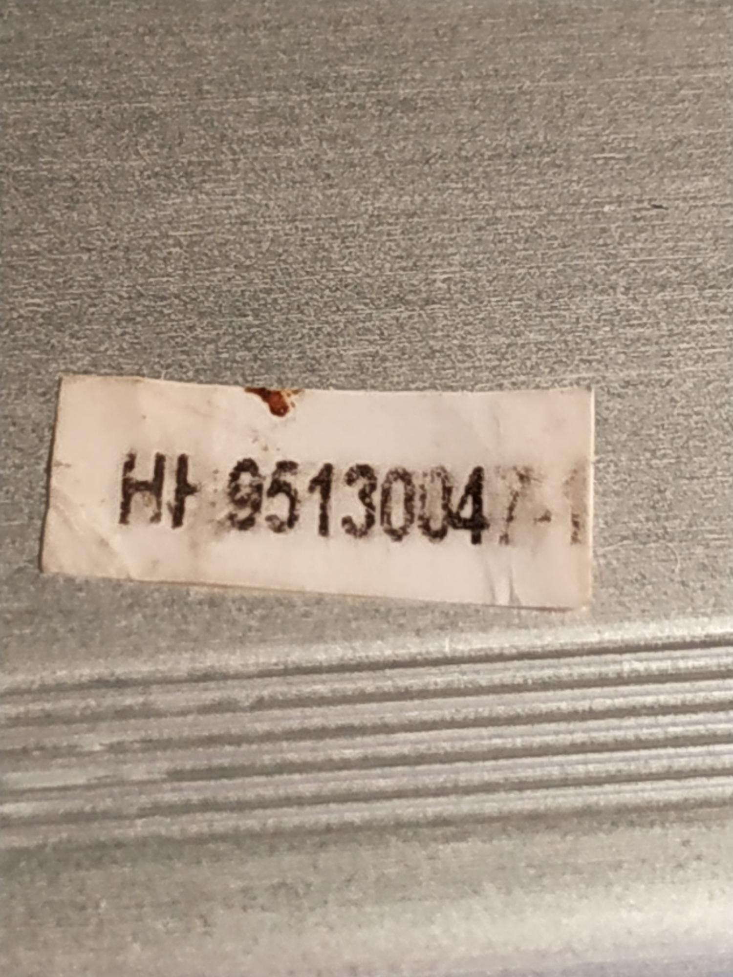

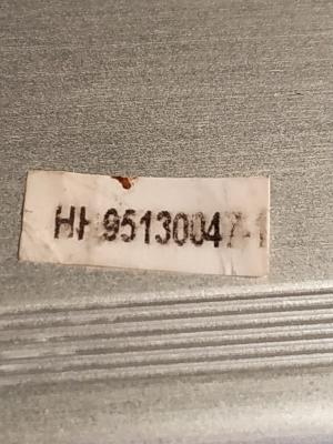

Я так понимаю цифры в середине кодируют версию прошивки. На старой 13, на новой 25. Есть ещё фотки этой бумажки у кого?

Цитата: Metamorf от 08 Апр. 2021 в 13:03
9515047 круиз отключается
У тебя вроде был контроллер, в котором не отключался? И с каким БК (прошивка) отключается?

Цитата: Argon1024 от 08 Апр. 2021 в 14:19У тебя вроде был контроллер, в котором не отключался?
У меня два. В родном от jeki круиза нет, он на дисплее реализован. Сужу по тому, что если включен круиз с дисплея, то чуть задев курок, он отключается. А чтоб отключить круиз в нижнем контроллере, приходится надавить курок чуть сильнее.
Номер выше, с него.
Второй контроллер, где круиз не отключается достался мне со сгоревшим процом, сейчас он с твоей прошивкой.
