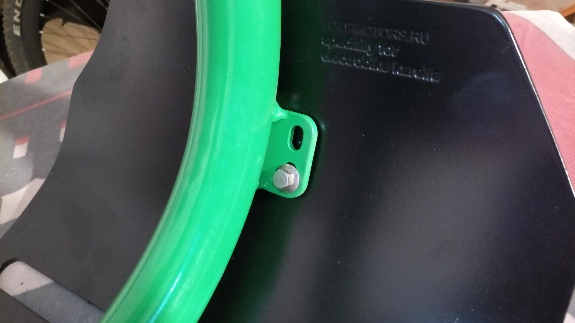

Сегодня я ее собрал за 15 минут. Всё крепления стандартизированы. Ещё полчаса на прокладку проводки и можно ехать.
Рама лёгкая под лёгкие конфиги, хотя если хочется тяжёлого... Подождите неделю другую и покажу другой обвес этой же рамы.

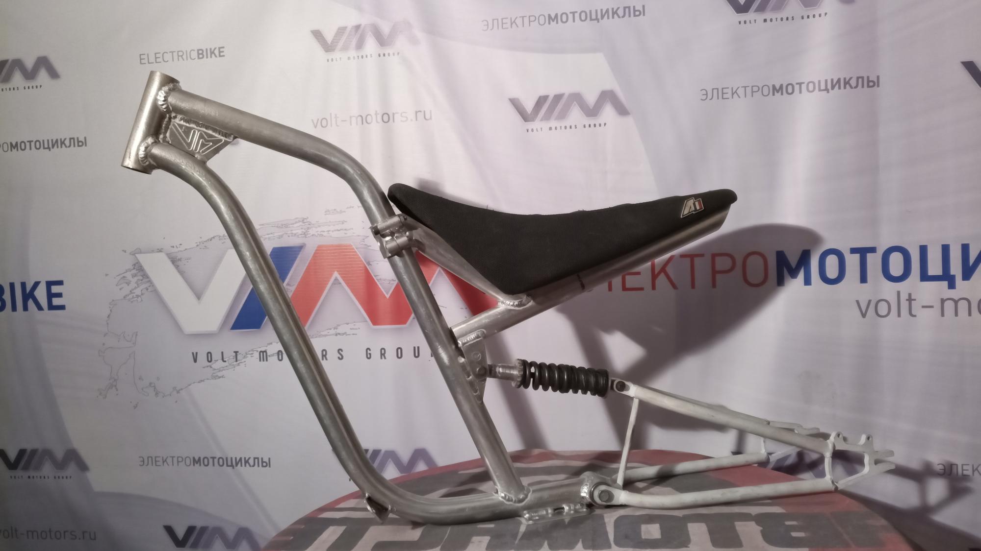

Могу лишь сказать что планируется алюминиевая и с очень большим внутри рамным пространством.
stels
Скорее всего рамы будут под два амортизатора.
Слишком много желающих получить аппарат под двухместные использование плюс багажник.
Ну и 2 полноценных работающих амортизатора с гидравликой стоят дешевле одного хорошего велосипедного. А учитывая большую тяжёлую батарею плюс навеску разница в пару кг общего веса не столь существенна

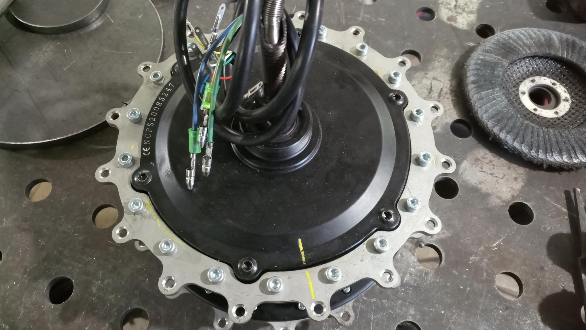

Ещё одна идея:
Адаптер для заспицовки ободов на 32спицы. (Например от питбайка)

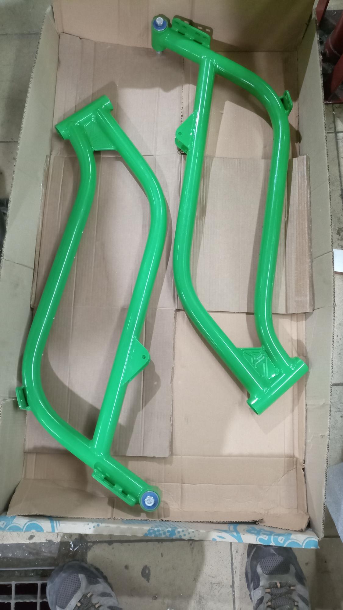

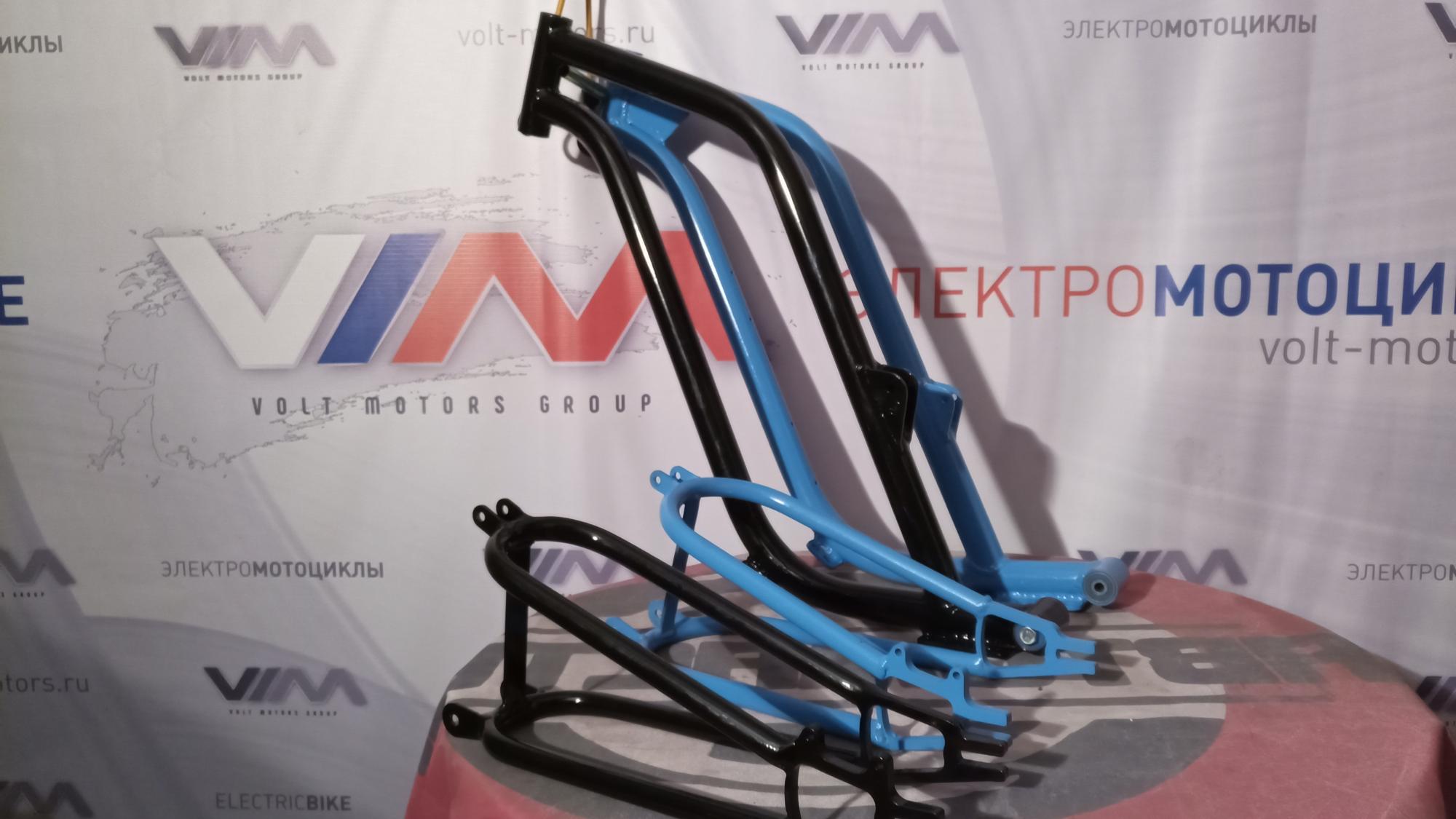

Уехала очередная рама. По просьбе клиента межтрубное пространство увеличено. Амортизатор не 220 а 190мм на неё встанет.
Чёрная:
Маятник под 100мм колесо:

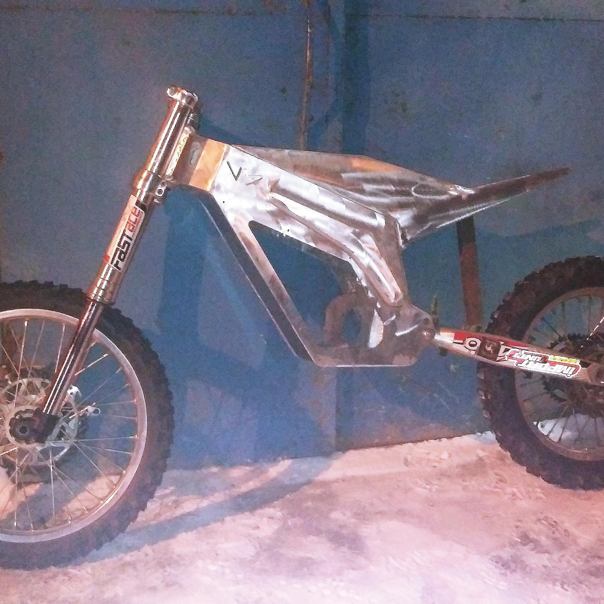

Цитата: stels от 18 Окт. 2021 в 21:39Подождите неделю другую и покажу другой обвес этой же рамы.
Подождал. Где обещанное?
stels
Исполнял проплаченные заказы. А с форума их все равно не будет, так что только в свободное время.
Пока вот:
