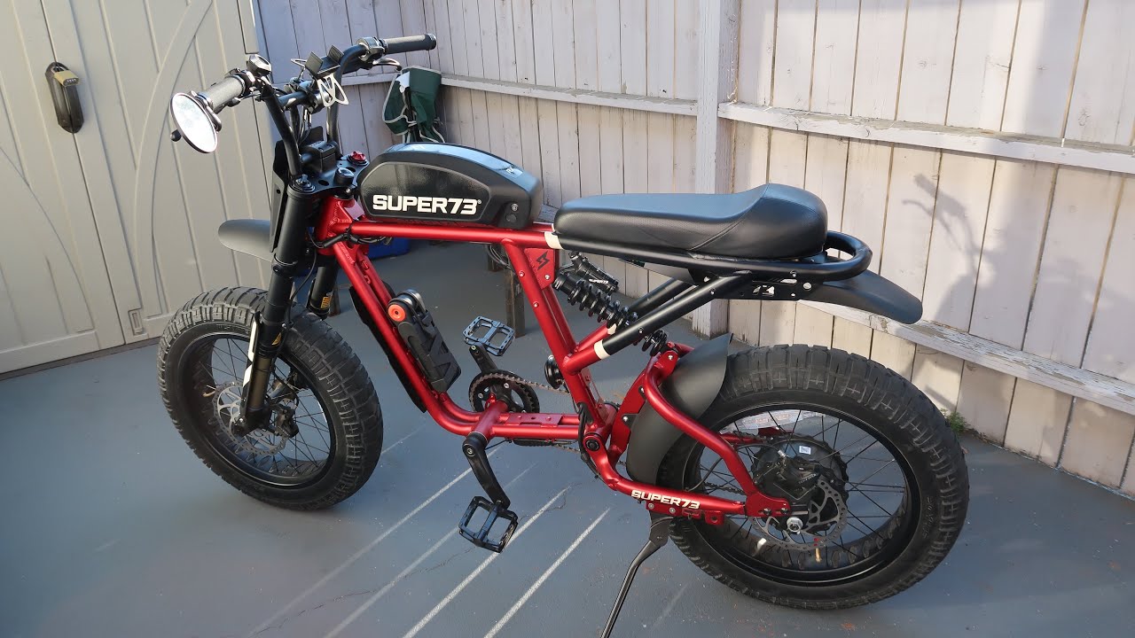

Приветствую stels ! подскажите вот такую раму SUPER73-Z MIAMI   сколько сегодня будет стоить изготовить ? (не могу прикрепить фото из-за ограничений )

Уважаемый автор. Я присоединяюсь к теме супер 73.  Видите сколько на эту тему уже у Вас запросов)))
Один супер 73 - реплика у меня уже есть я решительно настроен собирать второй. На раме Супе 73 RX.
https://aliexpress.ru/item/1005004460933040.html?_ga=2.266639815.839185472.1659268667-1222601188.1642965966&sku_id=12000029249585510
Китайцы начали их делать.  за 28-30 тыс. с амортизатором в комплекте.  Я готов купить за схожую цену у Вас.
Вы мне куда симпатичнее китайцев. Может быть это как то поддержит Ваш проект?  Всё-таки не в воздух разрабатывать.
Ну так что..?  Будем делать супер 73 RX, только на 24-ый обод?  Или Вам это не интересно?

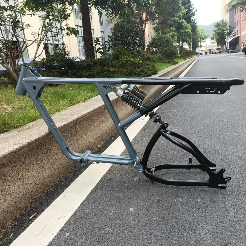

А как Вы смотрите на то что бы перепроектировать RX под 24-ый обод?  Проблемы просматриваются?
Мне представляется, что достаточно будет удлинить задний маятник, по высоте хода колеса там запас большой вроде. Во всяком случае на моей раме туда 24-ый точно войдёт и ещё ход 100-120 мм. останется. Ну и возможно стакан передней вилки сделать чуть острее... на 1-2 гр. по типу кросса. Вилка лучше отрабатывать будет, да и педаль от колеса в повороте отойдёт... Я на свой не могу вперёд поставить 24-ый... Ботом колесо зацеплю на поворотах...
Ну и удлинение колёсной базы на пользу бы пошло для скоростей 50+... Стабильнее. ,На моей раме уже на 50 км.час. начинаются проблемы из-за короткой базы.  В кочку влечу - крестит...

Цитата: Vladzeit от 01 Авг. 2022 в 21:25На моей раме уже на 50 км.час. начинаются проблемы из-за короткой базы.
... Малого угла и фэтовских колес.
Я делаю рамы с углом рулевой 70". Это оптимальный угол для большинства задач.

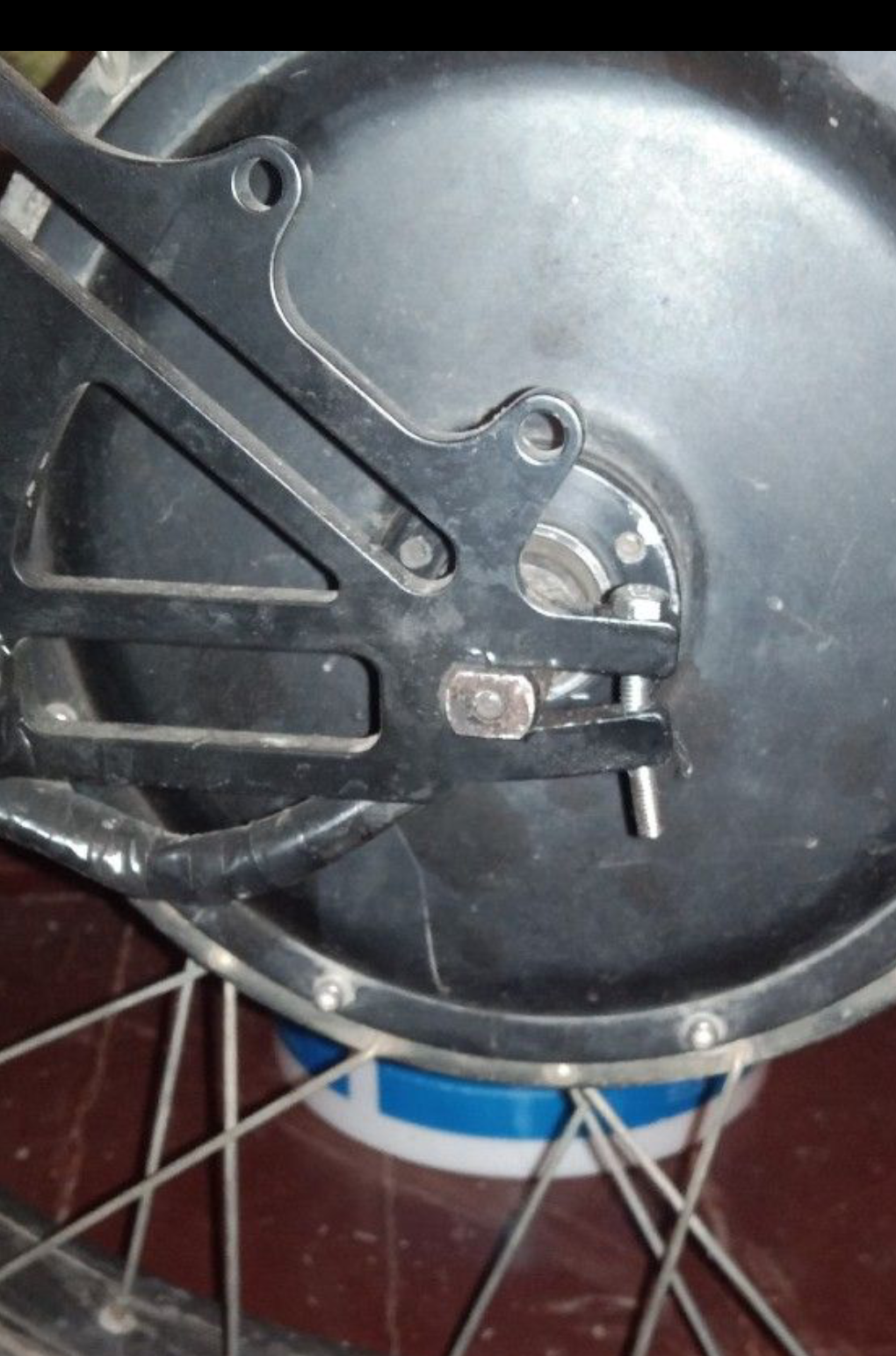

Сегодня клиент прислал фото с жалобой что у него разбалтывается ось.
Никто не замечает необычного?

У него гаек в комплект не положили :laugh:

У него затяжной болт кривой в усмерть... Возможно он просто не может из-за этого поджать ось)
