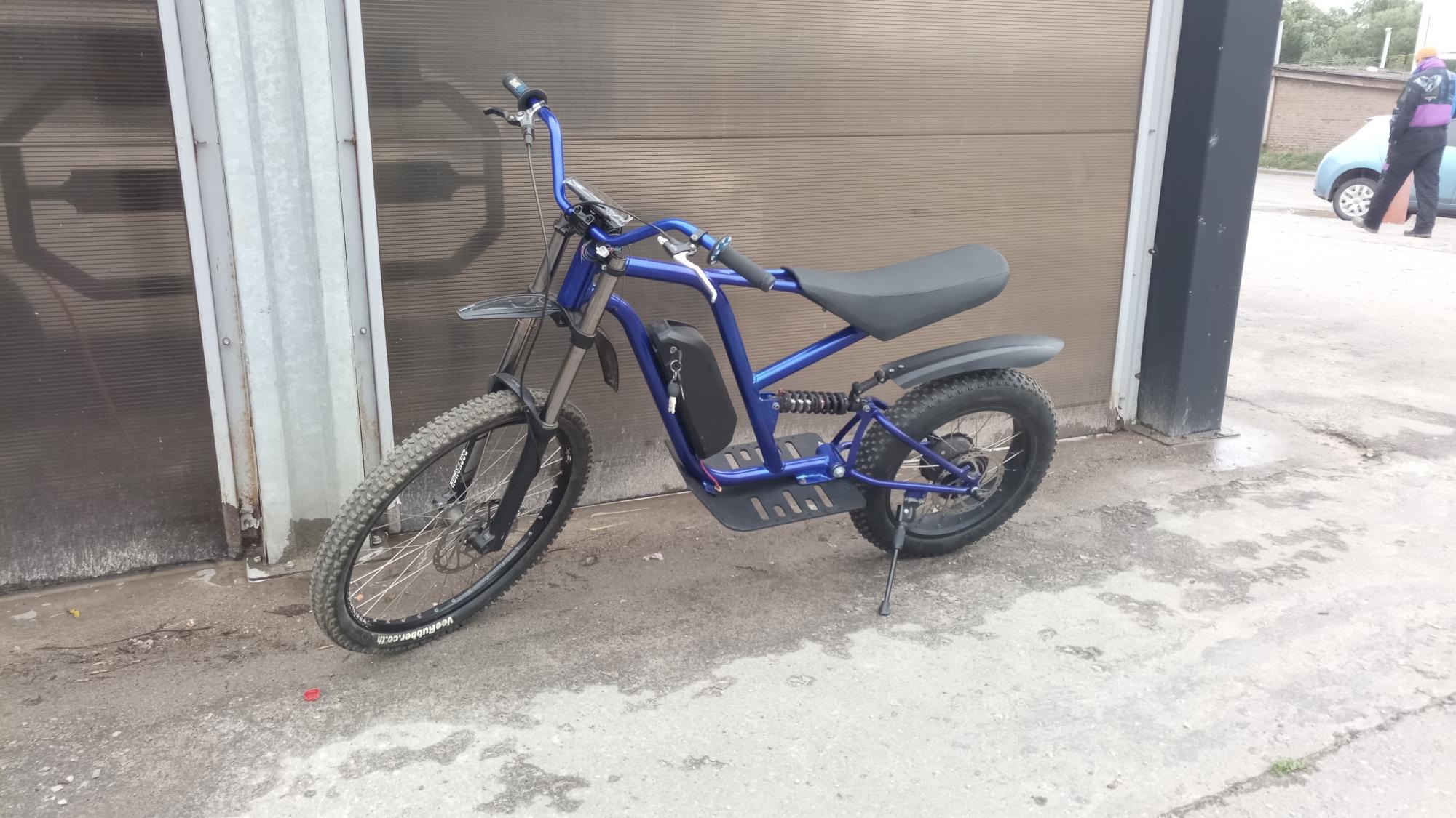

Пока под МИД только алюминиевая коробчатого типа (есть на первой странице)
А эта пока эксперимент:
Осенью- зимой обкатаю на соревнованиях и возможно начну делать.
Но там не голая рама будет а шасси в сборе.
Фишек в ней много.
От регулировки высоты до изменения кинематики подвески.

Ваще круть!! Сколько ходу получилось впереди? Не совсем ясна кинематика. А вот этот длинный линк с шаэсами,  он зачем? Ясно что зад может регулировать, с передом не пойму что может. Ну и это же задний аморт на вилку имеет влияние? Выглядит невероятно конечно. Жалко что все это без прогрессий. Я себе хочу такую вилку забацать . Гирдер с доп линками.
https://youtu.be/mFrR_s6iQTg
stels
Цитата: Stanislavchik от 13 Сен. 2022 в 13:52Реально сделать такой руль под мото крепления?
Примерно такой можно.
Но минимум 10 штук.
[user]ferum[/user],
Прогрессия есть. Она сверху амортизатора и завязана на передок.
Ход передка около 300 мм.
Скоро переделаю будет 360 примерно.
А тяга соединяющая переднюю и заднюю подвеску передает усилие. При наезде передка на кочку подгружается задняя подвеска и наоборот.
Это даст дополнительную стабилизацию мотоцикла относительно горизонта при прохождении неровностей.
Конечно всё это надо тестировать и настраивать Но предварительно должно выглядеть именно так.

Не уверен что просвета хватит дорожного на такой ход. Там же и сэг будет больше 100мм. Наверно перебор, с учетом базы и массы.
stels
Масса тут не причем.
А что до просвета, так такой ход актуален при наезде на препятствие типа бревна.и такой нюанс, при отработке передка вверх, задняя отрабатывает вниз и рама поднимается.
ferum
Я думаю масса и габариты, база, маловаты для хода 360.  А с учетом мелкого аморта, будет невнятная работа гидравлики и пружина нужна будет сильно жестче стоковой. Ну интересно. как поедет в итоге. Работы проделано немеряно.
stels
На перед думаю менять амортизатор.
Питбайковский слишком жёсткий.
Что до габарита, так он как у 450-ток кроссовых. Куда уж больше.

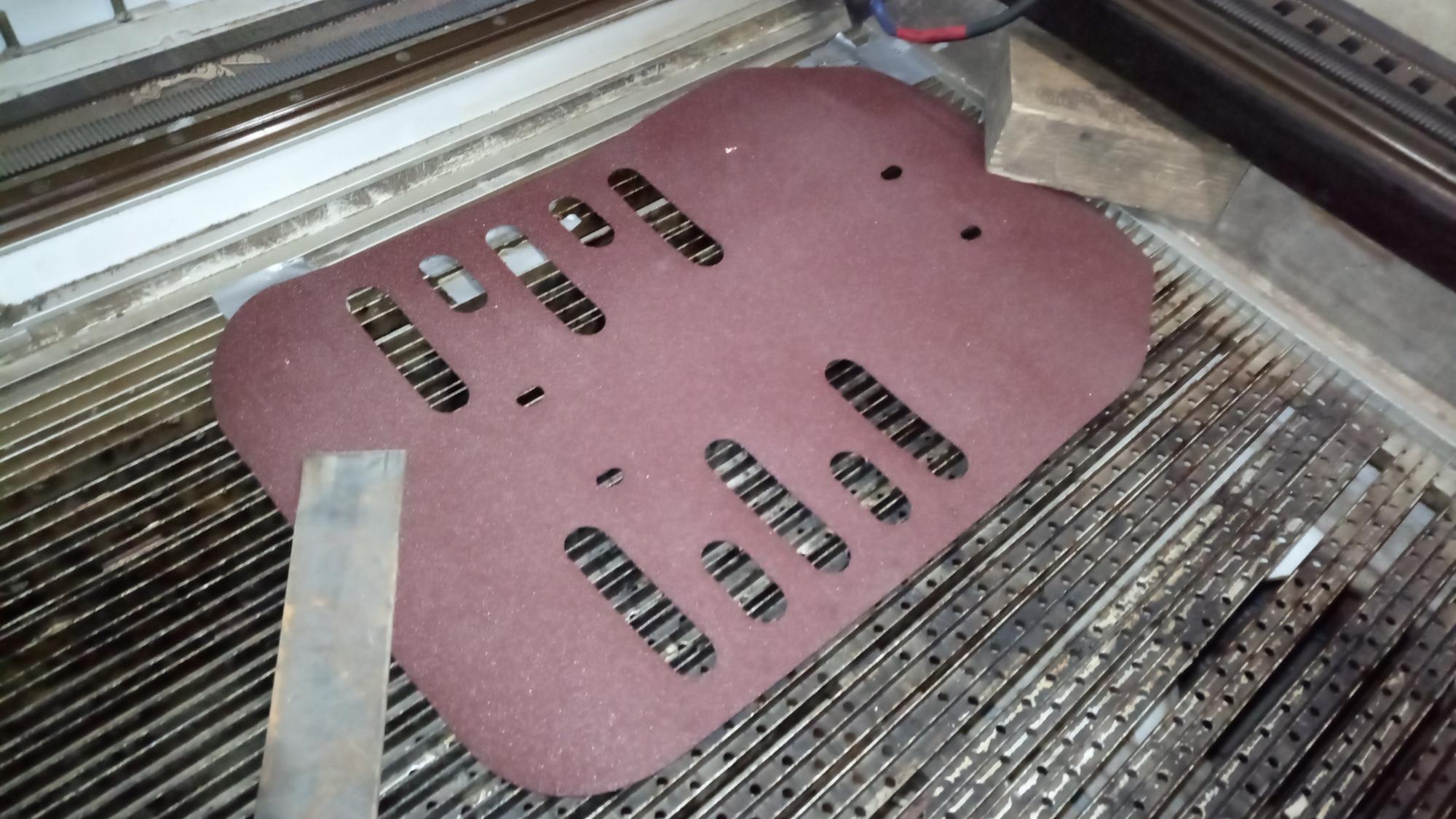

Сегодня провел эксперимент.
Вырезал на лазере шкуру на площадку.
