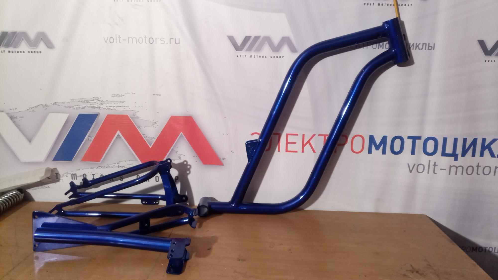

Готовы очередные рамы:
dantist
Цитата: stels от 24 Март 2023 в 19:18
Немножко приподнимем тему.

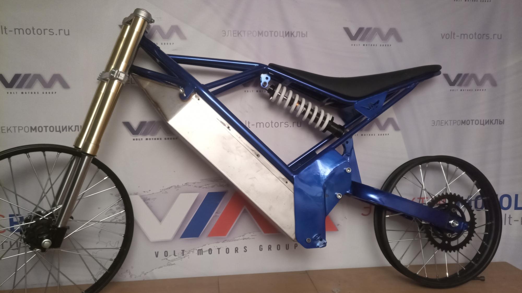

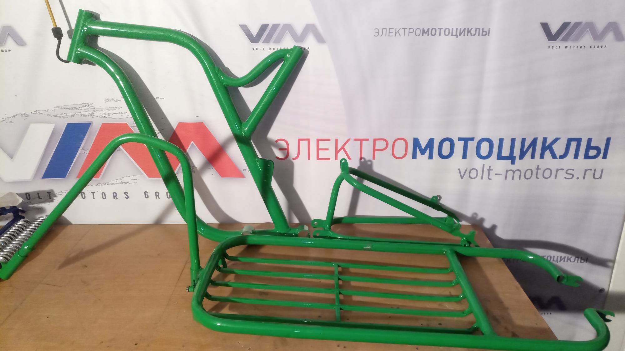

Очень интересная синяя рама, про нее будет поподробнее? Под какой мотор она, и какой вес?
stels
Большая полноразмерная рама эндуро мотоцикла. Размер как у CRF 450.
СТ20 бесшовная холоднокатаная.
Колеса 18/21.
Мотор подвешивается под маятником.
Ось маятника является осью промвала.
Ассиметричный и сам маятник.
Рама сложная в изготовлении.
Вес не могу сказать, но то что на фото ставил на стол один не сильно напрягаясь.

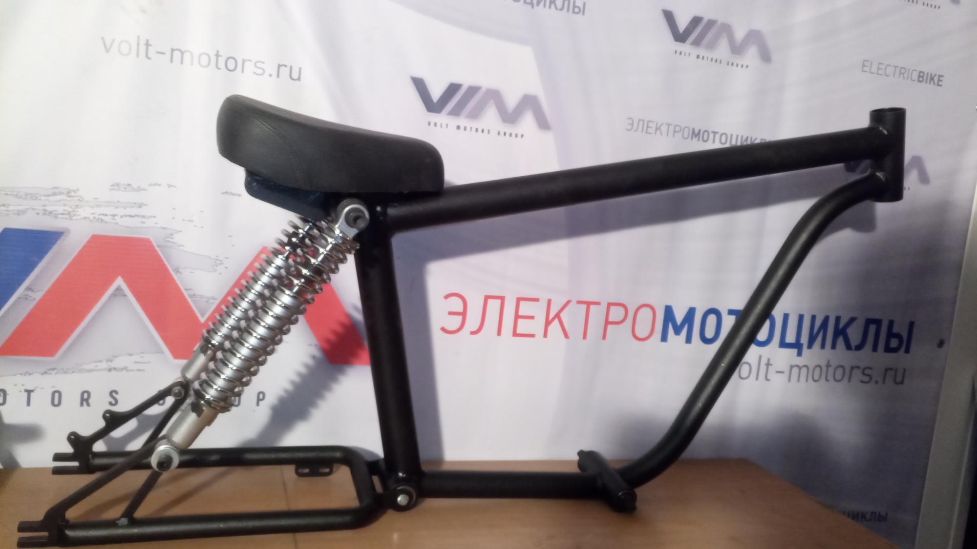

Вариант со съемным сиденьем:

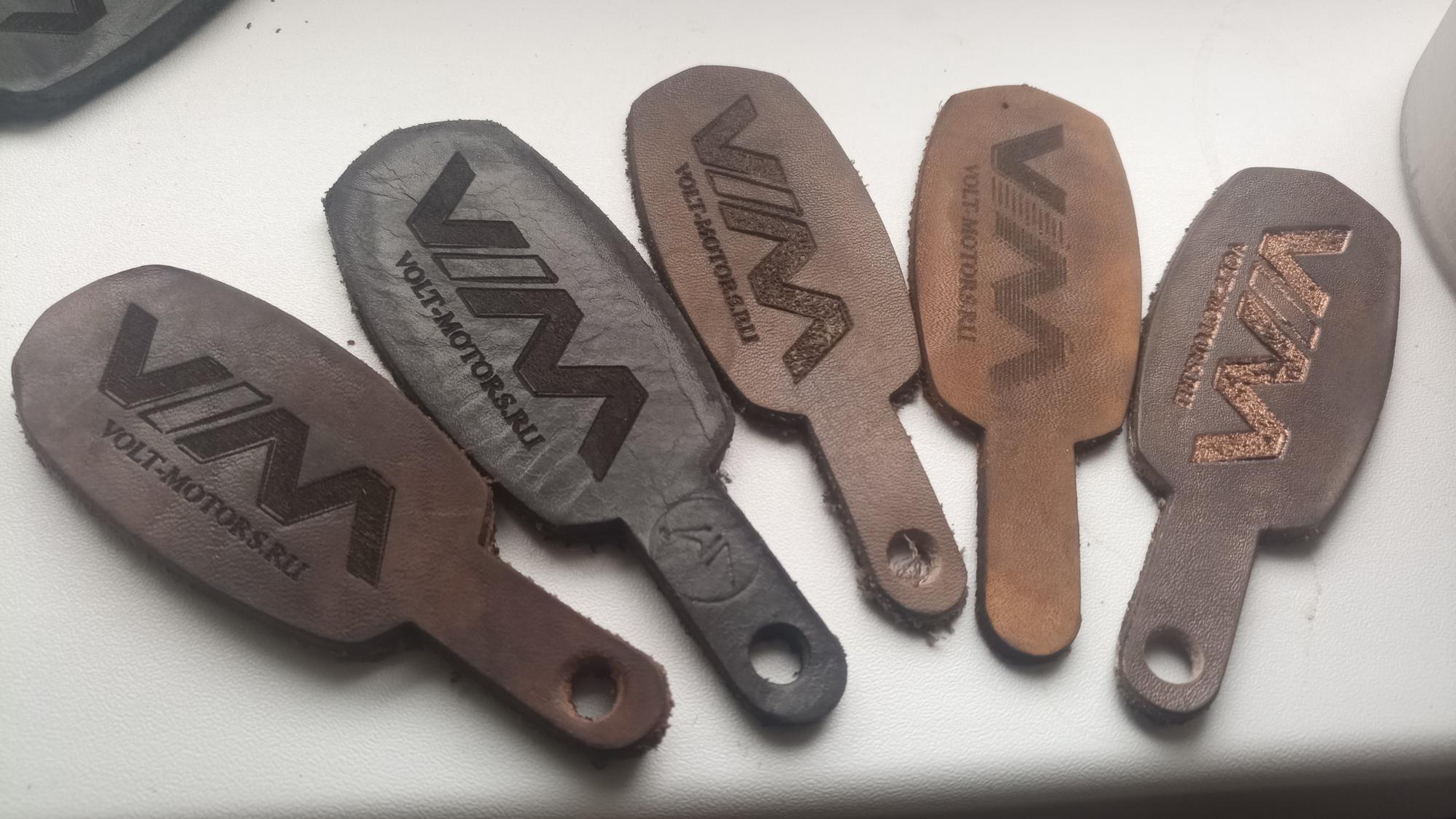

Первые пробы брелки с натуральной кожи:
В ближайших планах чопперные сиденья.
Stanislavchik
Цитата: stels от 28 Март 2023 в 21:09В ближайших планах чопперные сиденья.
- какой дизайн предполагается?
stels
Классика. Жёсткий лопух по форме сидалища.
Когда-то в эпоху Уралов и Днепров уже занимались этим. Шили мягкие и обтягивали штатные лопухи. Опыт есть.
А вот сейчас хочу с толстой кожи классику начала прошлого века попробовать.

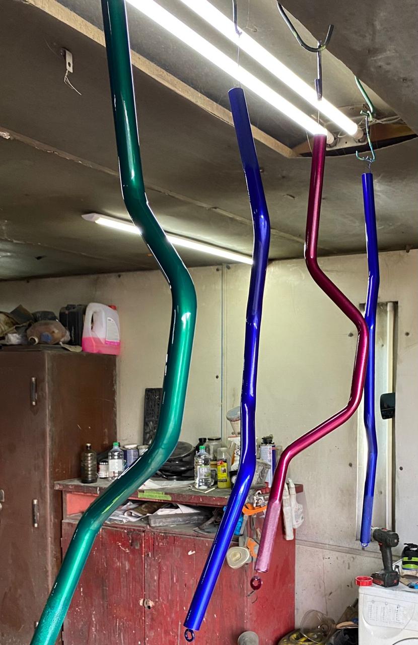

Новые цвета порошковая окраска:

Творческий эксперимент:
Если сделать менее экстремальный угол наклона рулевой, то рама вполне комфортная для большого чоппера.

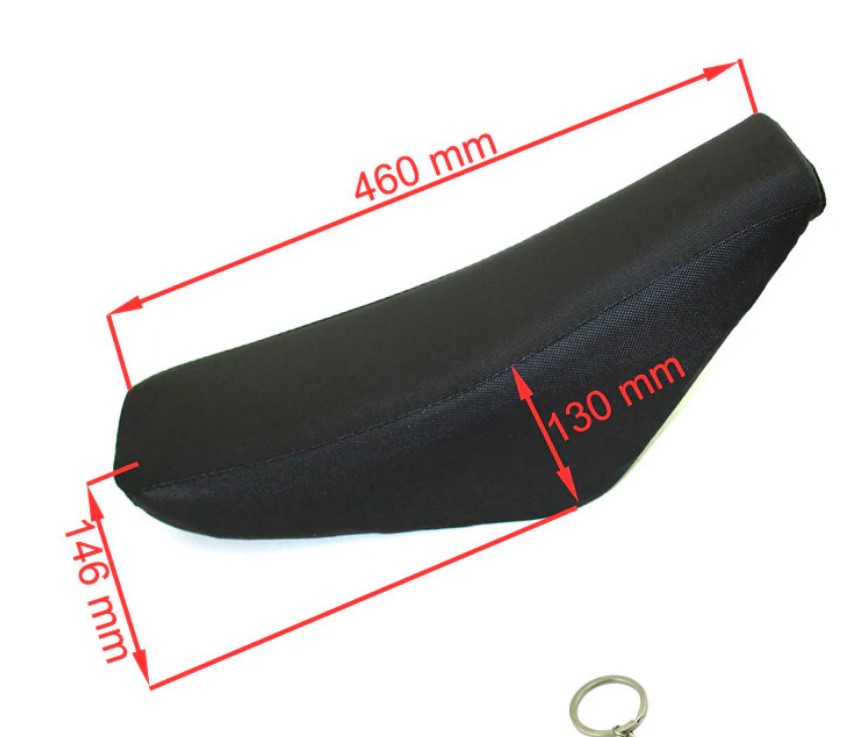

evg0111
Сергей здравствуйте для съемного сиденья подойдет от CRF50
