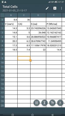

Цитата: Лев84 от 05 Янв. 2021 в 11:13
Проехал около 2ух км. Ехал то по ветру, то против ветра. Ветер слабый. Удалось снять такие показания:
Аккумулятор испытывал на разряд током 9А. Свои 8.8А/ч он честно отдал, Разрядившись до ~32В с хвостиком.
Видимо больше не выжмешь из данной конструкции. :pardon:
Испытания на дальняк будут весной, я надеюсь.
На основании вашей таблицы и исходя из предположения, что аккум честно отдаёт 8,8 А•ч при среднем напряжении 36 Вольт накидал небольшую табличку, где добавил пробег S (км) и расход электроэнергии на километр Р (Wh/км).
Естественно, чисто грубые теоретические выводы.
Очень неплохой расход электроэнергии на километр.
Самое большое расстояние при токе 4,6 и 6,2 Ампера. Естественно, лучше ехать на 6,2 А - получается быстрее пройти максимальную дистанцию.
Пардон за плохое качество таблицы(смартфон).
Цитата: Влад4242 от 05 Янв. 2021 в 18:48
На основании вашей таблицы ...
В данных от [user]Лев84[/user], много неопределенностей: по среднестатистическими данными для 20км/ч нужно всего 140вт мощности. Т.е. в каком-то месте крупное расхождение. Либо при измерениях, либо необычно для вела высоки потери мощности. Я как-то больше к первому склоняюсь, хотя может быть и второе.
Заезд в горку 5-7% на постоянной скорости мог бы внести дополнительную ясность.
[user]Лев84[/user], а какой ток вывешенного колеса на максимальных оборотах?
При более-менее стабильных условиях были такие результаты: 15км/ч 170Вт.
Ток вывешенного колеса 0.93А при макс. оборотах.
