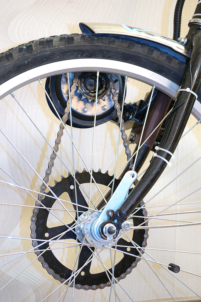

Электровелосипед, двигатель от гироскутера, цепной привод

Цитата: Влад4242 от 02 Янв. 2021 в 14:40
У вас большая звезда на оси переднего колеса без фривила?
Спереди установлено заднее колесо со втулкой торпедо, она работает как фривил.

Тех. данные:
Мотор-колесо 36В менее 250Вт (ширина магнитов и статора 20мм).
Аккумулятор LiIon 8.8Ah 36В.
Макс. скорость по прямой без ветра 25км/ч.
Запас хода 15км. (после 10км очень падает скорость).
Передаточное число 3 (звезды 15Т и 46Т).
Спереди заднее колесо для обеспечения наката.
Колеса 24".
...Ток - 10 А, напряжение - 38 В...
...Расход 38 Вт/км...
Получается, что на мотор подается приблизительно 380 Ватт при номинальной заявленной 250 Ватт.
Расход великоват, хотя здесь надо учитывать много параметров: общий вес, характер трасс, ветер, давление в шинах,...
Возможно, одной из причин повышенного расхода (грубо должен быть в районе 20 Вт/км) является работа мотора в неоптимальном режиме, с точки зрения экономии (расход/скорость/пробег), обусловленной неоптимальным соотношением диаметров звездочек и диаметром колеса. Пардон за тавтологию.
Лев84
Цитата: Влад4242 от 02 Янв. 2021 в 15:08
Возможно, одной из причин повышенного расхода является работа мотора в неоптимальном режиме...
Я тоже подозреваю, что мотор слабоват, и придется жертвовать максимальной скоростью чтобы снизить нагрузку. Планетарка захватывает мое воображение ;-D, но жаба душит.
Передаточное =3.     24" идёт как 8", т.е. мотор как в гироскутере нагружен, т.е. нормально. Скорость максимальная - 25км/ч - это по мощности около 200Вт. Так что тоже всё нормально. Если бы 380-200=180 шло в тепло, то мотор перегрелся бы минут через 5-10.
Скорее всего проблема с батареей.
Каковы максимальные обороты вывешенного колеса?

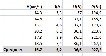

Лев84
Лев84
Поставил ведомую звезду 52Т. Теперь редукция 3.47.
Проехал около 2ух км. Ехал то по ветру, то против ветра. Ветер слабый. Удалось снять такие показания:
Аккумулятор испытывал на разряд током 9А. Свои 8.8А/ч он честно отдал, Разрядившись до ~32В с хвостиком.
Видимо больше не выжмешь из данной конструкции. :pardon:
Испытания на дальняк будут весной, я надеюсь.
[img2].
Разгоняется до 20км/ч по ветру и 18.5 против ветра? Обороты/скорость вывешенного какие?
32В - это без нагрузки? Меньше 35В уже мало смысла, ёмкости остаются жалкие копейки. У Вас 10S?
В горку небольшую ещё попробуйте заехать с разгончику... Смартфон с записью gps трека есть?
Лев84
20км/ч по ветру, 17-18 против. Скорость вывешенного 29км/ч при заряде 38В.
32В под нагрузкой, батарея 10S. Трек могу записать.
