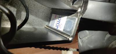

При герметизации сделал фото контроллера - модель ZF48V500W / S900. Бортовик S900 позволяет изменить некоторые настройки (всего их порядка 20). Максимальная скорость вывешенного колеса на 5 PAS составила 32 кмч, полагаю, из-за слабого (ограниченного?) контроллера.

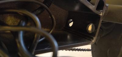

Север
Видел эти феты в начале осени в Сокольниках, одна пара купила по штуке, шли такие все довольные. Потом увидел такой же у мужика в ближайшем ко мне городке. Лично мне очень нравится этот концепт - практически мой прежний Веллнес Фалькон, только проблема субтильных 20"-колес и архаичных жрущих ободья вибряков решена жирной фет-резиной и соотв. дисками. ТС правильно сделал, что загерметил контроллер, это очень слабое место у фальконоподобных рам. В дождь достаточно пары луж, и все, контроллер залит, отрубается тяга и суши весла. Бокс абсолютно такой же, как был у меня - там дыры для входа и выхода проводов ВОТ ТАКОГО диаметра, чтобы при сборке не морочиться с разъемами. Я его тоже герметизировал. Поначалу просто посадил крышку на герметик, предварительно прорезав трапециевидное отверстие в крышке, на которое привинтил вычеканенное из алюминия "ухо" а-ля ушастый Запорожец, но с крышкой на петле, для вентиляции. Потом улучшил конструкцию. Вырезал из алюминия новую крышку (просто потому, что отверстие мешало реализовать новый вариант), в ней просверлил 2 отверстия под резьбу 1/2, и вставил туда обычные латунные сантехнические уголки, обращенные отверстиями вниз и несколькор назад. Это вытяжная вентиляция, контроллер должен иметь связь с атмосферой, иначе обеспечен "парниковый эффект" со всеми вытекающими. От герметика отказался, чтобы каждый раз при демонтаже крышки не отдирать старый и не наносить новый. А вместо этого нашел неплохой ход - использовал толстую самоклеющуюся фторопластовую ленту для стыков ванн, из которой нарезал полосок и наклеил их по периметру крышки на ее внутреннюю сторону. Получилась рамочная прокладка, очень надежно сидящая на алюминии, при монтаже крышки я ее еще и смазывал "Силикотом". Дупла в передней и задней стенках закрыл герметиком, латунные уголки из перфекционизма зачернил химическим способом. После всех этих процедур вел можно было ставить под Ниагару, контроллер остался бы сухой как саксаул в пустынном дровнике.
Есть тут пара моментов. 1. Родная крышка там крепится на саморезах с крупным шагом резьбы, и довольно коротких. При установке прокладки заменил их нержавеющими винтами с обычной метрической резьбой, соотв. перерезав резьбу в отверстиях крепления. Но! С этим делом там надо очень осторожно. Втулки под резьбу в боксе имеют продольные прорези, а люминь рамы и соотв. бокса вязкий - метчик закусывает, а сломанный в отверстии метчик это проблема скорее всего непреодолимая. 2. Алюминий + латунь (уголки 1/2) - суть гальванопара, что при высокой влажности чревато боком. Потому в моем случае резьба уголков была промазана изолятором, обычной эпоксидкой. Но можно просто использовать уголки для пенопропилленовых труб (если не смущает их белый цвет и то, что на них не держится краска), тех, что сваривают "утюгом" - они и дешевле, и легче, и не образуют гальванопары.

Цитата: Baron_feo от 18 Янв. 2021 в 21:05Как вы делали герметизацию ? какой герметик использовали ?
Пластик-71 для покрытия внутренностей отсека, а также заливал в несколько слоев им сам контроллер и пучок проводов, из него торчащих. Также силиконовый герметик - сверху под пластину с контактами под батарею, а также спереди на вводе проводки в отсек контроллера и в качестве прокладки крышки. Крышка, кстати, крепится 4 винтами с маленьким шагом, что хорошо, но расположение винтов, на мой взгляд, неудачное, т.к. нижняя кромка слишком длинная и не прижимается посередине (решается, тем не менее, герметиком). Задние два отверстия закрыл вырезанным и приклеенным на клей куском прозрачного пластика из-под какой-то упаковки.
Пластик-71, кстати, мне посоветовали в магазине где купил, однако, на мой взгляд, можно было бы обойтись только герметиком за 200 рублей и не платить за этот пластик в Чип и Дип 700+ лишних рублей...🙄

Mr. White
Цитата: Север от 19 Янв. 2021 в 01:00Это вытяжная вентиляция, контроллер должен иметь связь с атмосферой, иначе обеспечен "парниковый эффект" со всеми вытекающими
Вот мне нужно над этим поработать, ибо сейчас я заглушил там все. Вероятно, буду менять пластиковую кустарную заглушку на что-то иное, так же кустарное, но с возможностью поступления атмосферного воздуха. Может гофру вывести с грибком аки на джипах для преодоления водных преград делают)))

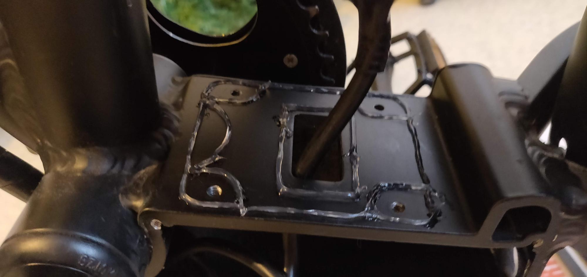

Mr. White
Цитата: Север от 19 Янв. 2021 в 18:32Потому что уплотнения между "вилкой" и краями выреза в площадке нет никакого
Я вот как раз для этих целей площадки эти уплотнил силиконовым герметиком. Одновременно какая-никакая и аммортизация появилась. Хотя в теории можно так же из силикона сделать периметр, на которую будет ставиться батарея вплотную, я об этом думал, может и это реализую заодно, делов-то.
