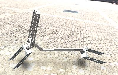

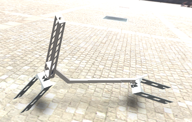

Цитата: xdforce от 17 Янв. 2021 в 19:56Это каркас самоката
Это сборка или одна деталь?
По ЫЦ (SW русскими буквами):
ЦитироватьИз-за фона он маленьким кажется
Используй простые фоны (без тротуарных плиток и прочего).
Если нужен пол (основание), нарисуй его сам и поставь на него колёса. Тогда модель не будет висеть в воздухе и не будет маленькой на общем фоне.
Не используй перспективу, пока не научишься, чтобы модель не казалась кривая.
Отключи тени.
Что за шарнир под рулевой колонкой?  :bw:
Какая резина планируется? Если такая же, как у меня (90/65х6,5), могу прислать модель на мыло.

Да, про перспективу и фон учту, спасибо. Это не шарнир, это подвеска на сайлентблоках. То что прислал, это сборка. Резина... Да скорее всего та. На описании к моторчику не указано, лишь 11"

По конструкции:
Ширина шарнира ("на глаз") мала. Учитывая возможные зазоры в шарнирах (или износ подшипников) в подвеске "челюсть" ... да и в задней тоже, колесо будет рыскать вдоль траектории обратно пропорционально ширине шарнира https://electrotransport.ru/index.php?topic=46326.msg1766492#msg1766492

Понял, принял, спасибо. Мне тоже показалось узковато. Но из соображений жесткости конструкции. Ибо я подгонял под сайлент, у него длина 22мм. Скорее всего придется их ставить в паре. Что заметно... Это одинаковые маятники. Что перед, что зад. Вопрос пока возникает с несущей трубой. Может, сделать не 40х20 а, 60х60? И еще... я в той теме спрашивал про упор. Имеет смысл(при моторе 60В 3кВт) выносить колесо под нее? Или оставить как сейчас? (маятник находится за упором)

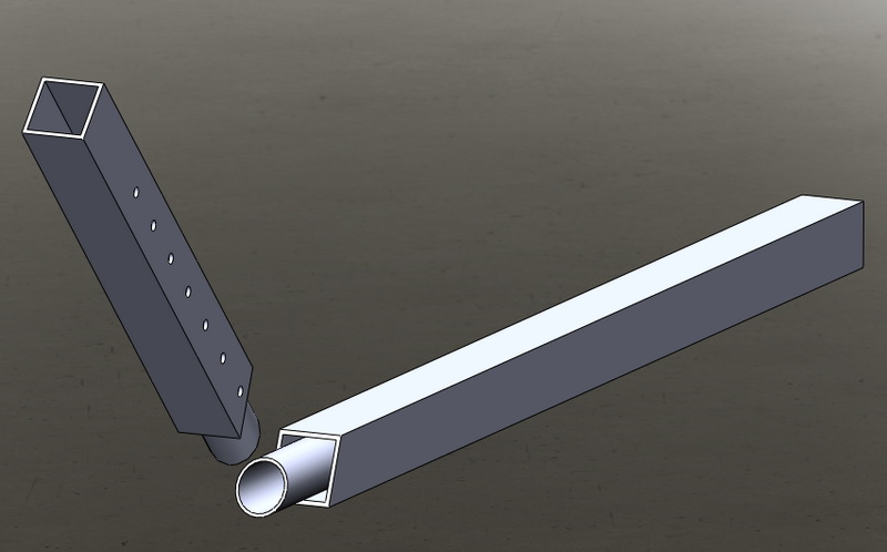

Цитата: xdforce от 17 Янв. 2021 в 21:53Вопрос пока возникает с несущей трубой. Может, сделать не 40х20 а, 60х60?
60х60 излишняя и очень тяжёлая.
Надо исходить из того, что нет станков, а есть только сварка ...
Прямоугольная несущая труба хорошо сопротивляется изгибу, но плохо кручению, что может плохо влиять на кручение исходных плоскостей заднего и переднего колёс. Можно усилить несущую трубу на кручение. Заодно, немного, и на изгиб.
Например, можно сначала сварить по симметричному срезу две круглые трубы Ф25. Потом надеть на них трубы 30х30х2 и тоже сварить.
Через маленькие дырочки в трубах 30х30 связать внешние и внутренние трубы  :bw:

Ух ты, а способ интересный! С трубой... Спасибо)) учтем, модельки пришли
Бабай
Цитата: xdforce от 18 Янв. 2021 в 07:02Ух ты, а способ интересный!
Надо учесть, что из-за лени, я нарисовал не все дырочки  ;-D
Заваривать дырочки надо симметрично - одну слева, одну справа ... чтобы трубу не выгнуло в одну сторону  :bw:

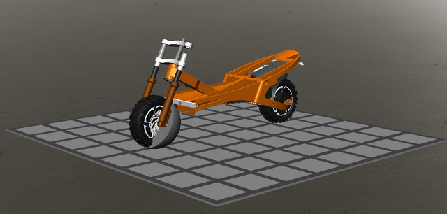

Кстати, заодно хотел спросить. Еле как нашел какое-то видео по вилли. Халтен т11. Едет и держит спокойно. Подножка выдерживает, маятник тоже...
А спросить хотел... 3мм стали не маловато будет в моей версии? Или марку стали какую-нить подскажете?

Я так понял надо выложить модель... :bw:
Как на фотке имел в виду. Маятник из листовой стали 3мм толщины сделан... Крошнтейны(ухи) из 6мм
