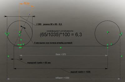

Цитата: xdforce от 18 Янв. 2021 в 22:11Как на фотке имел в виду. Маятник из листовой стали 3мм толщины сделан... Крошнтейны(ухи) из 6мм
Я думал это тренировка по SW, а оказывается проект ... даже стартового контурного эскиза в профиль с колёсами, наклоном гуся и киля, подвесками, выносом передней оси, наклоном рулевой, базой и передним и задним трейлом нет, типа такого https://electrotransport.ru/images/4/1d0wygv_thumb.jpeg ... это мои контуры колёс, но к ним можно дорисовать что угодно.

Можно и из нее. Кстати о тренировке. Да это по началу так и было, потом несколько раз переделывал модели и эскизы, под оптимальные, чтобы потом можно было если что легко подправить.
Добавлено 18 Янв 2021 в 23:03
Цитата: Бабай от 18 Янв. 2021 в 22:55даже стартового контурного эскиза в профиль с колёсами, наклоном гуся и киля, подвесками, выносом передней оси, наклоном рулевой, базой и передним и задним трейлом нет,
Как и колес и какой-либо кинематики. Решался вопрос в том... как будет в принципе выглядеть самокат. Продумать узлы, а только потом играться с настройками рулевой и т.д
xdforce
Понимаете... тут очень много коэффициентов, которые только на практике можно сделать. Ну например k скручивания сайлентблоков, который зависит от массы. От этого k зависит вынос и трейл. И это только для передней вилки. При одной массе база условно 800, при другой -- 700... Пока делаю сами узлы

Цитата: xdforce от 18 Янв. 2021 в 23:13тут очень много коэффициентов, которые только на практике можно сделать.
Вот именно. А на переднюю рычажку в особенности.
Рассчитать- скомпоновать можно на бумаге. Но быть готовым корректировать в процессе практических испытаний.
Управляемость, стабильность, устойчивость, "пружинистость" -всё должно прийти к "консенсусу"

Цитата: xdforce от 18 Янв. 2021 в 23:13Ну например k скручивания сайлентблоков, который зависит от массы ... Пока делаю сами узлы
Не надо сразу узлы ... сделать рычаг, чтобы измерить ход и момент одного сайлента (хоть посмотреть бы - что это такое  :bn:), а потом уже ... кстати, его тоже можно и надо нарисовать, чтобы компоновать в сборке :bw:
Я, когда что-то придумываю, рисую каждую фитюльку, до которой можно добраться, чтобы её измерить https://electrotransport.ru/images/4/w0jvpd_thumb.jpeg https://electrotransport.ru/images/4/1hbqk63_thumb.jpeg https://electrotransport.ru/index.php?topic=55576.msg1678634#msg1678634
xdforce
Да, пожалуй, вы правы. Что ж. Будем делать. Кстати за идею с рычагом спасибо. Казалось бы все просто, а я вот не додумался. Как раз узнаю соотношение массы и силы (скручивания)
