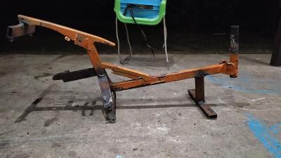

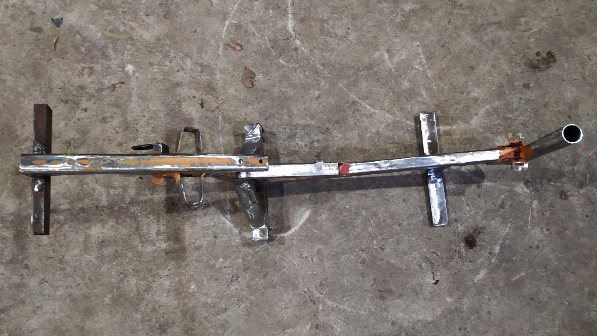

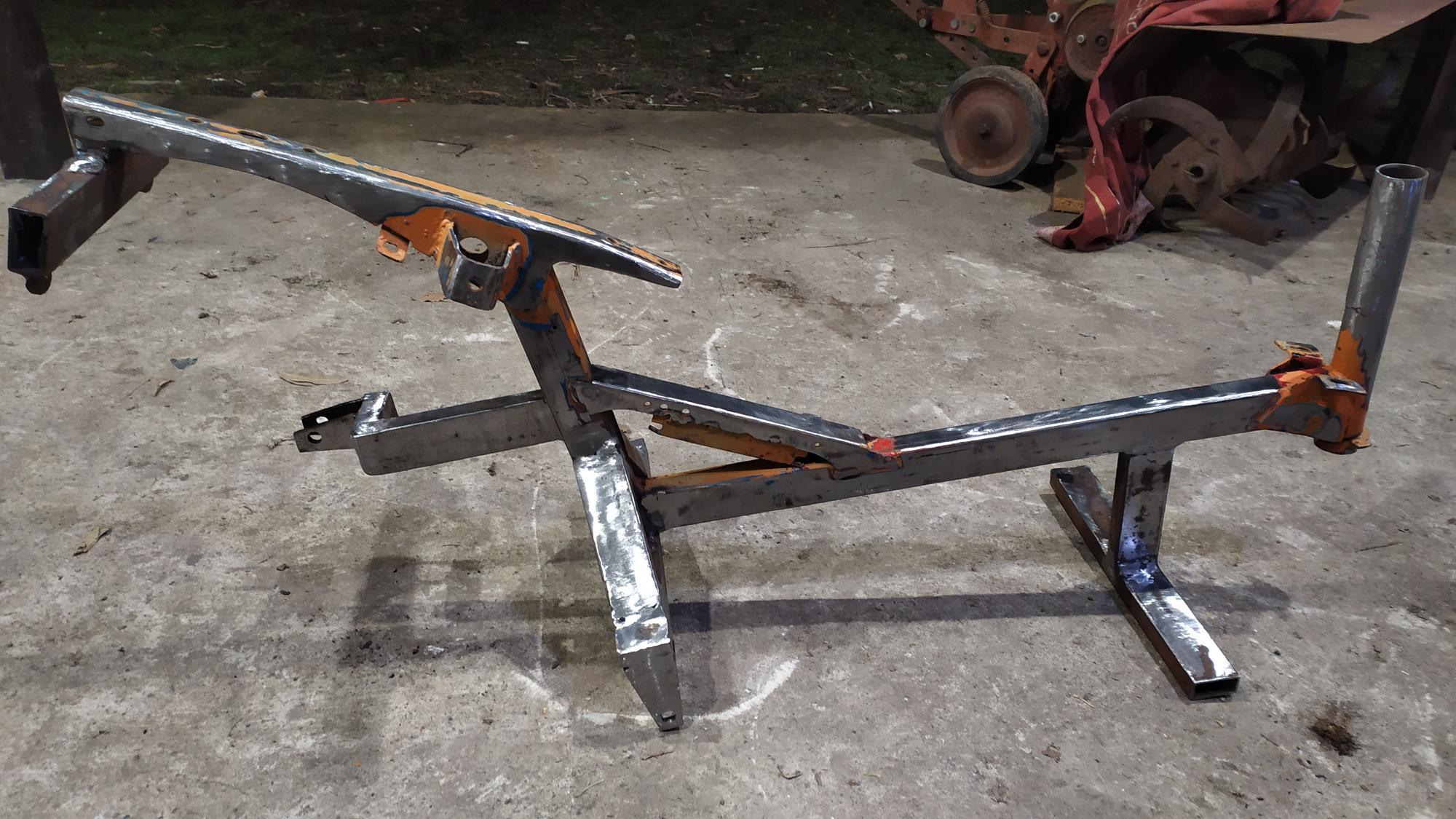

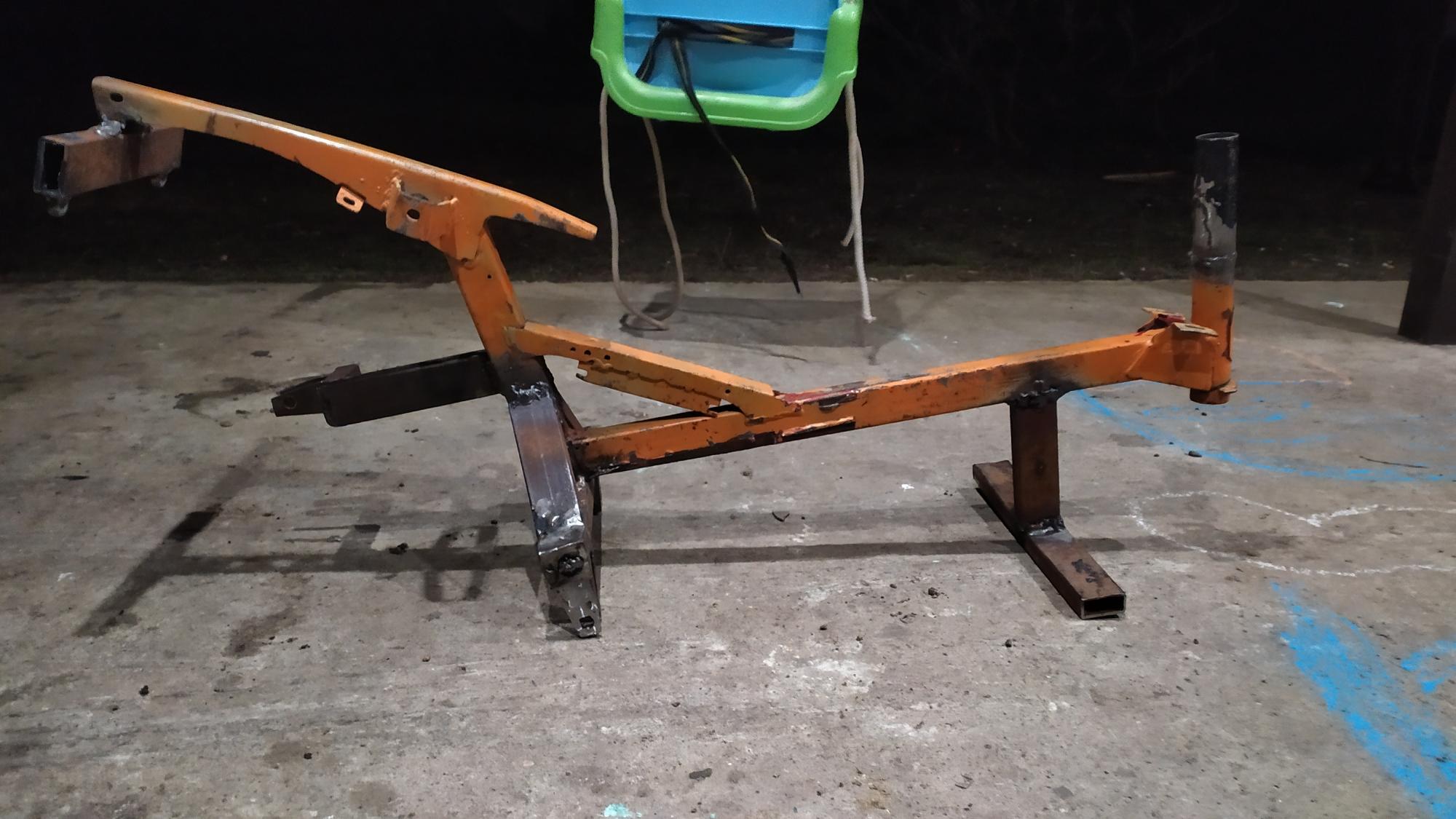

Немного переделал упор для ног)
xdforce
Предпокрасочный вид)

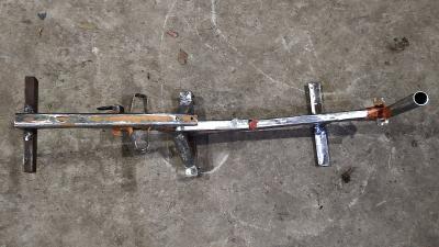

Начнем: рама -- 60х30х2 + 40х20х2 + пластинки из достаточно хорошей стали.
Мотор от того же скутера, только откапиталенный. База -- 1550мм (центр колес). Достаточно высокий...
Клиренс около 12см.
О мопеде: едет очень мягко несмотря на ужаснейший аморт. Налетал на скорости 25кмч на лежачих -- трясло, но вполне терпимо, передок вообще отрабатывает классно.

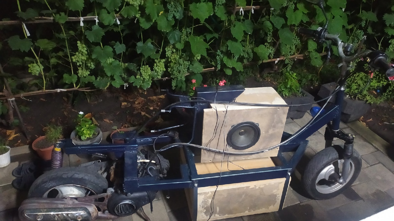

Фотка старая, сидушка уже есть и проводка... пока неудача только с креплением сабвуфера. Кстати о музыке.
Саб -- 33литра дсп 20мм -- 40х50х24.
Основа -- 30х40х20
Мощность саба -- 85Вт (4Ом)
Мощность основы -- 40(80) (8Ом, соединены последовательно) ном/макс.
Усилок tpa3116 в PBTL (100Вт, моно).
Питания пока нет... там 26В нужно, пока нет возможности ни купить повышайку, ни собрать акб.
Полностью ручная работа... Даже рулевой стакан и тот сам делал (трубы не было). Ушло 6-7м трубы шестидесятой... Около метра сороковой.
Едет дико. Очень. Страшно даже 30 ехать, потому что просто так с этой махины не спрыгнешь, что уже инстинктивно страшно. Поворачивает, на удивление, очень неплохо и не кажется таким уж неповоротливым.
Бензобак установлен сзади сидения.
По поводу музыки... орет дико. И не просто орет. Басс слышно за 10 метров. Причем чем дальше отходишь, тем сильнее долбит (именно по ушам). Зачем? Не знаю. Мощность при проверке на максимальной громкости(на две нагрузки, в сумме 2Ом) -- около 50Вт. Т.е это вообще не весь потенциал. Музыку ставил для себя, когда еду там по полям или в местах без людей. Из остатков дсп сделаю обшивочку (подрессоренная масса здесь уж точно лишней не будет), полик и прочее. А как закончу, то просто сниму мотор и оставлю, потому что вряд ли такую штуку пустят на ДОПы даже в деревне... Да и прав у меня нет)

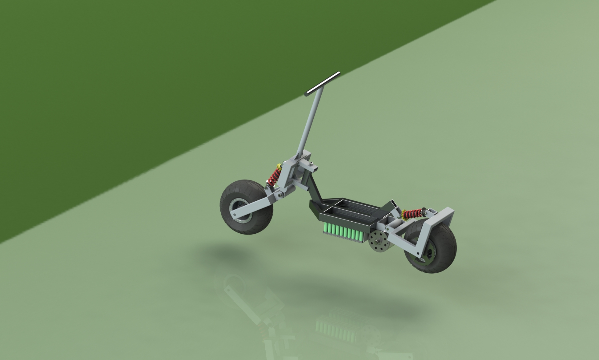

Короче, собирать буду под my1020. Однако, генератор мне тоже нравится). Пока делаю только 3д модель. Кстати, колесики уже приметил...

К сожалению, мощность моего компьютера не позволяет добавить все детали и показать крепежи.
Но вот примерно такое я хочу
Есть у кого замечания, предложения или вопросы? С радостью послушаю
Колесная база 944мм
Планируемая сборка аккумуляторов -- 10s3p в 2 штуки.
Мотор my1020 bldc 1000w
Колеса -- 3.00-4

Ох. Довелось мне вчера километров 5 проехать на этой... этом... на мопеде короче. С установленной музыкой :mus:
Короче, ощущения не передать. Во-первых все пялятся... во-вторых долбит очень жестко (и это еще без всяких фильтров и прочего + я уже нашел добротное ГУ, буду ставить). в-третьих разгон сумасшедший и... подвеска. Ужаснейший аморт задний стал... работать. И причем кардинально поменялось после установки нижнего короба... Мб потому, что центр тяжести сместился ближе к низу. В общем, кочки ему не страшны, а вот перепад поверхности -- очень. Ведет руль. Скорее всего, буду наклонять вилку, а трейл маленький и еще наклонять задний аморт. Неподрес. масса задняя просто огромная -- это весь мотор: вращ. сила коленвала, вращ. сила колеса + масса мотора и прочее. Ну и еще я хочу его обшить а то если посмотреть на вид спереди, то это будет тупо прямоугольник приличных размеров, что на динамике так себе отражается. Только вот из чего обшить? Мб из тонкой жести? Потому что у меня еще динамики стоят по середине рамы и их нельзя закрывать, иначе толку нет.

Вчера сварил передний маятник... то ли рука отучилась, то ли уже давно сварку в руки не брал... короче соплей накидал, но хоть ровно сварил. СамокатИК получится... но пока жесткий тупняк с мотором...

Наклонена вилка и задний амортизатор. Ездить стало гораздо удобней, но при этом ещё и приятней. Вид тоже поменялся... Ну а ещё я кое-что хочу ему добавить, так что выложу фотку при готовности, потому что очень трудоемкая задача стоит.

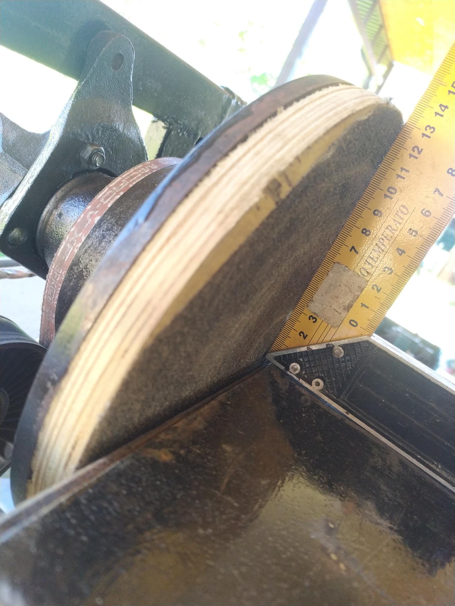

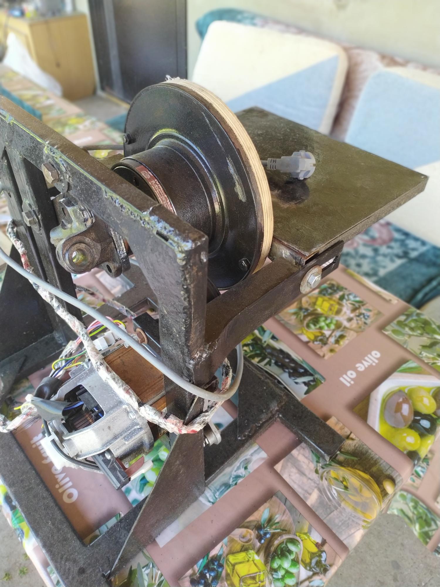

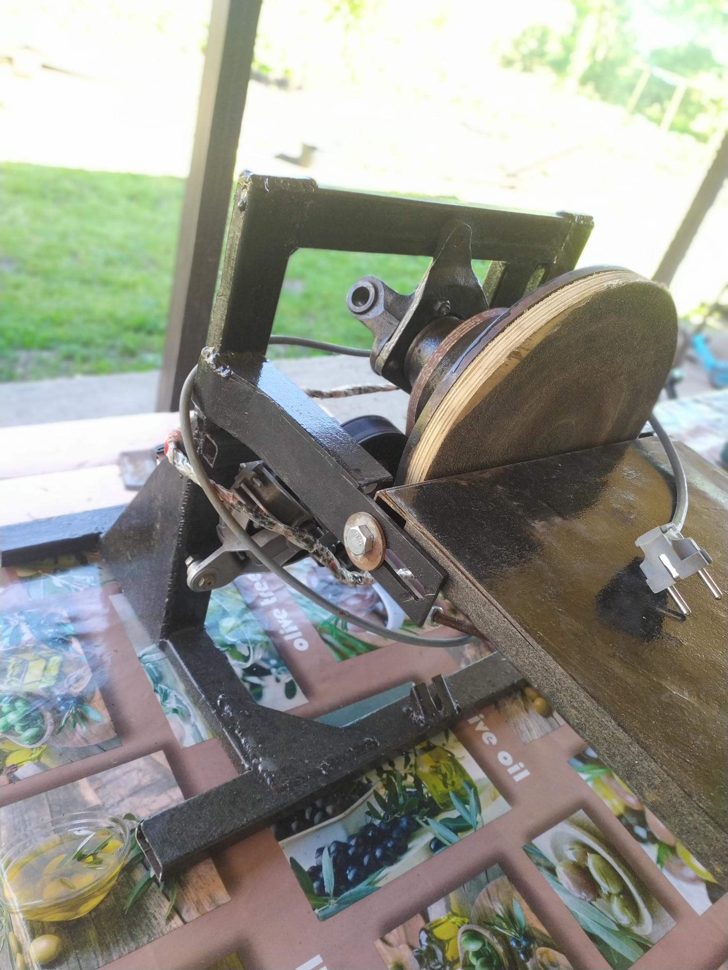

Простой помощник для мастерской.

[img2 thumb=./images/4/15vcjn5_thumb.jpeg]./images/4/15vcjn5.jpeg[/img2тное назначение, конструкция сляпана из того что было , загляни на просторы интернета, на наших равняться не стоит, и главное понять как это работает, для чего, а по  хорошему,  все кроется в задачности того, или иного оборудования. ]
Извини, но твой станок торцовочный, имеет не  совсем понятное назначение.
  Правильный шлиф заточной станок, имеет прямой привод, с нулевыв биением, тихий, и с регулировкой оборотов  и наклона опорного стола,
для  многозадачности выполняемых работ.
