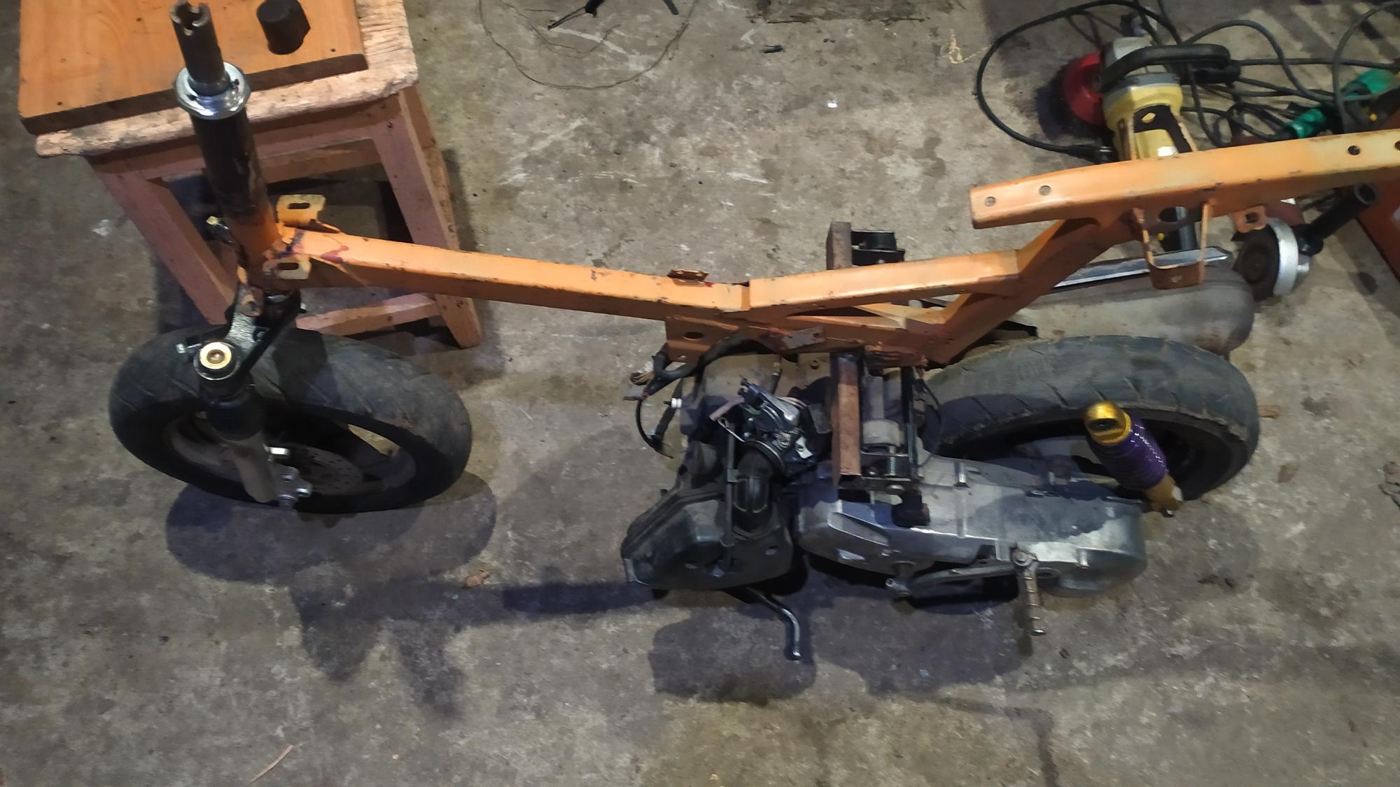

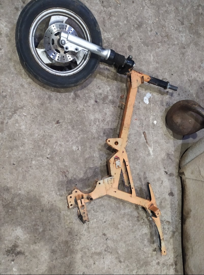

Наверно поэтому я и написал что я не хочу выкладывать. Эту раму от Верховины-3 надо переварить под самокатную, этим и займусь в солиде, а потом и в реале.
Я спрашивал про рулевой стакан, и ни разу не говорил, что сейчас что-то готово. Все на прихватках.

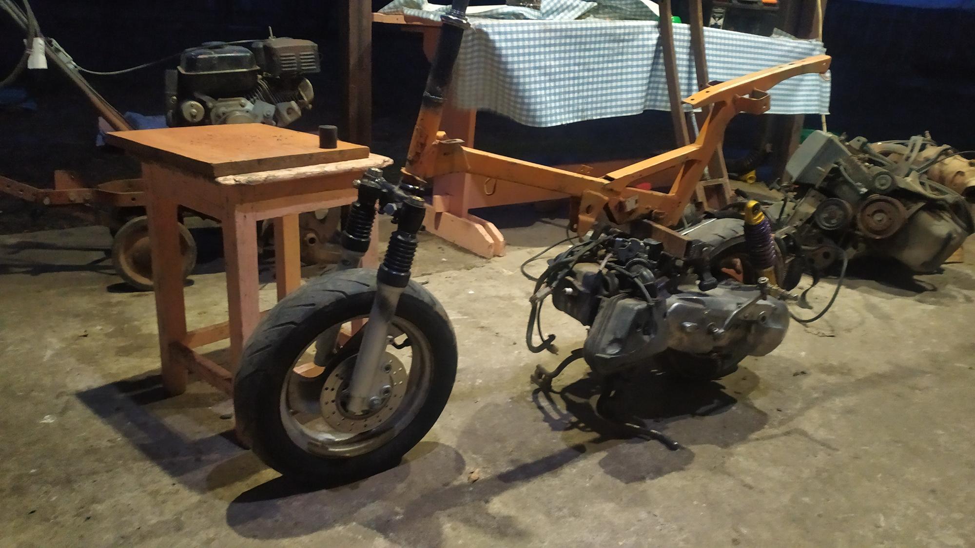

Вырезал скобы для крепления маятника двигателя, приварил стакан, отпилил ненужную часть от рамы. На след. выходных планирую доделать крепление маятника, усилить некоторые узлы косынками и... начать собирать.
Получится мапет. Но посмотрим как он справится со своей задачей.

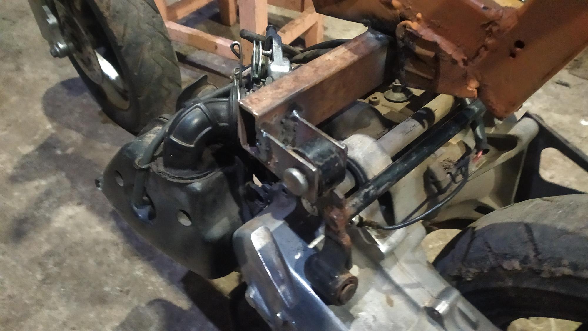

xdforce

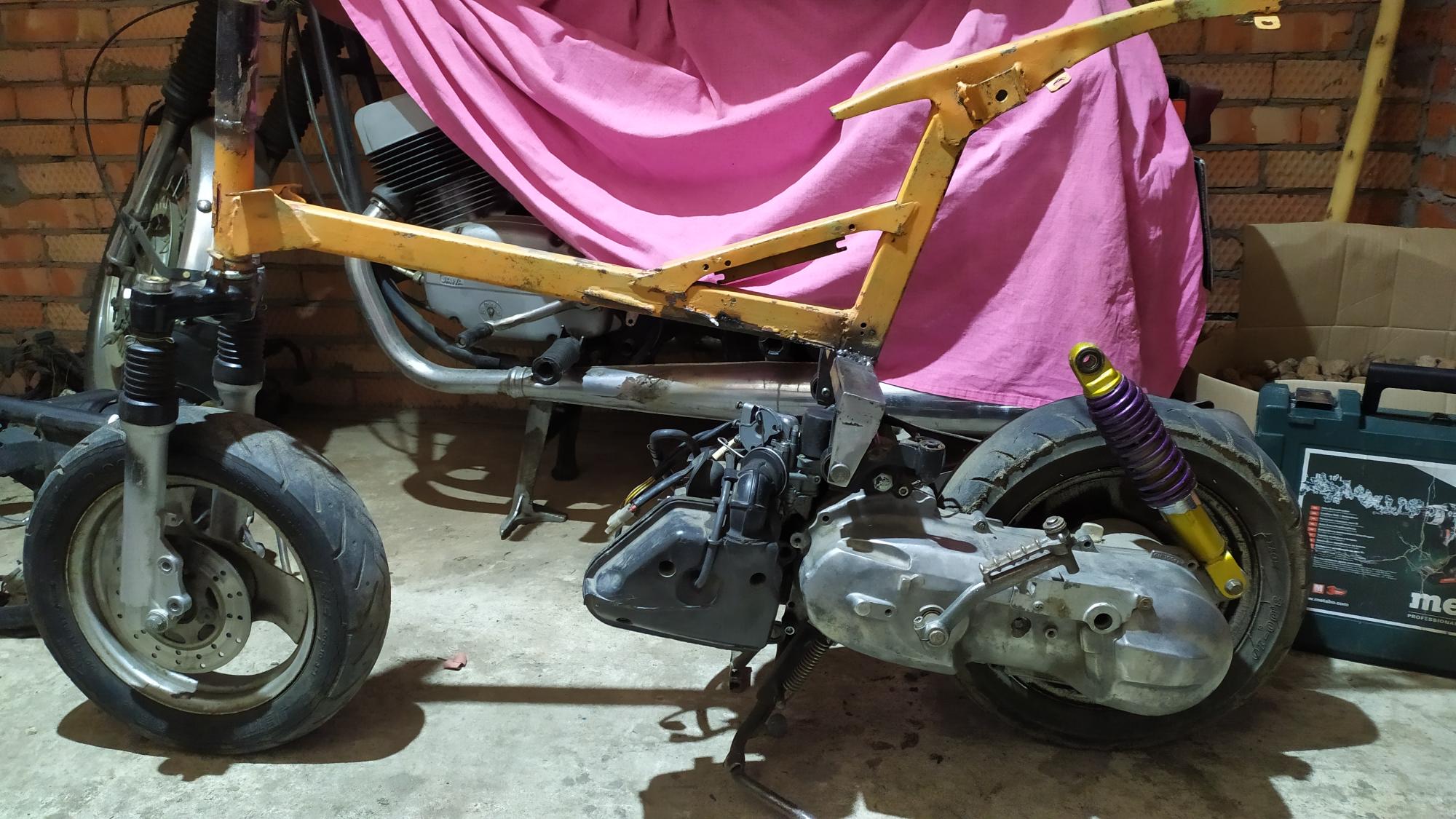

Продолжается изжопотвление. Выставил раму, сварил крепление мотора, завтра, мб, буду приваривать к раме и ставить амортизатор. Если успею, то попробую накинуть бак и руль.

Если накинуть, то вот так.
Но такой вариант провалился, т.к металл ушек лютейший пластилин, поэтому слизался квадрат под сайлент. Взял 6мм пластину от крепления сайлентов газели, буду варить с ними.

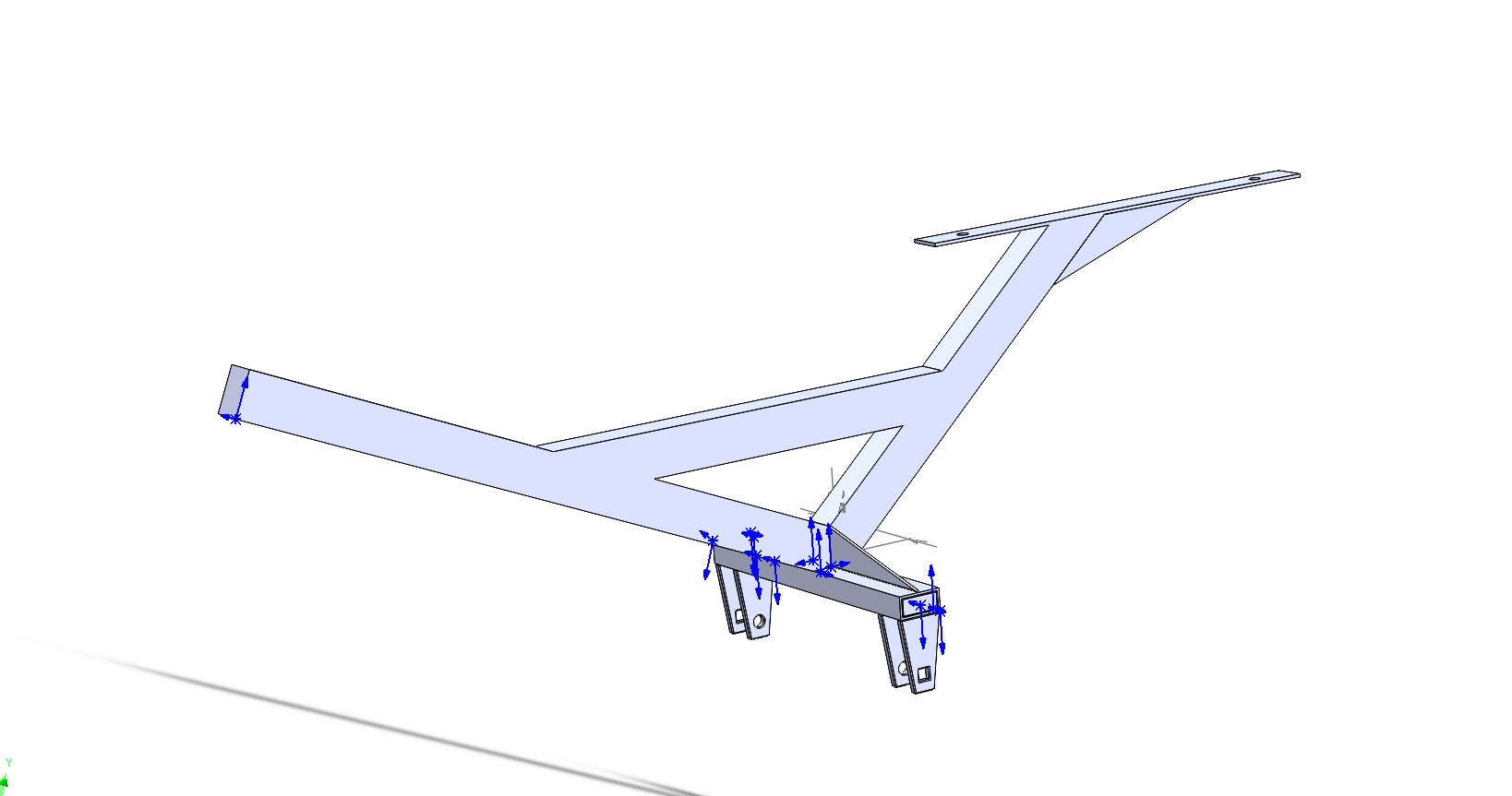

Не будем загонять вперед. Делаю сейчас на двс. Дабы по уму, ибо в очередной раз убедился что просто так ничего не выйдет, начал делать 3д модель маятника. Угломера нет, но если углы рамы будут под 45-90, то возможно сделаю и полностью 3д модель сборки.

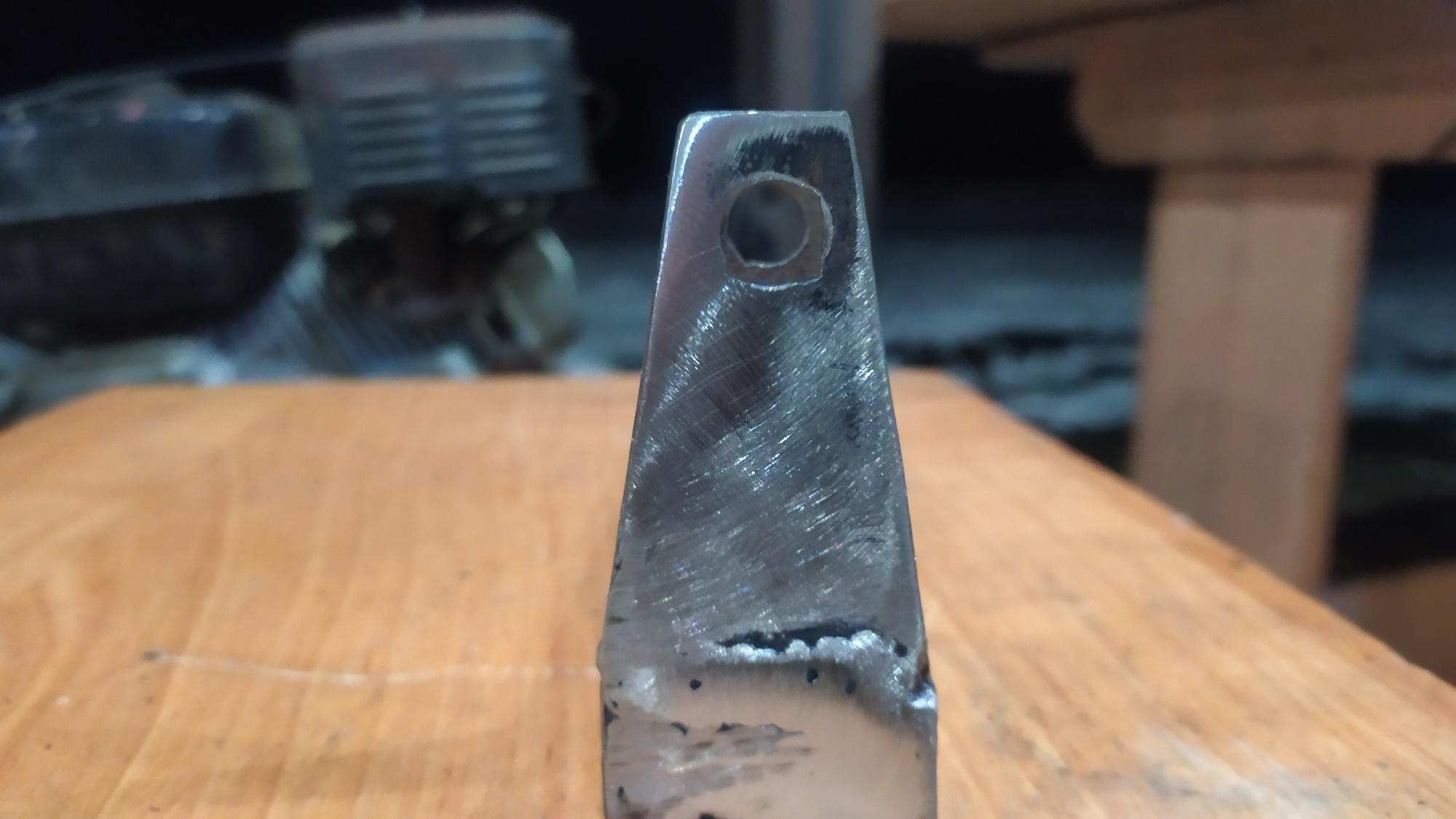

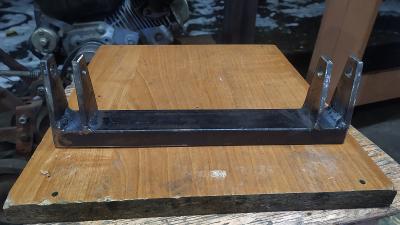

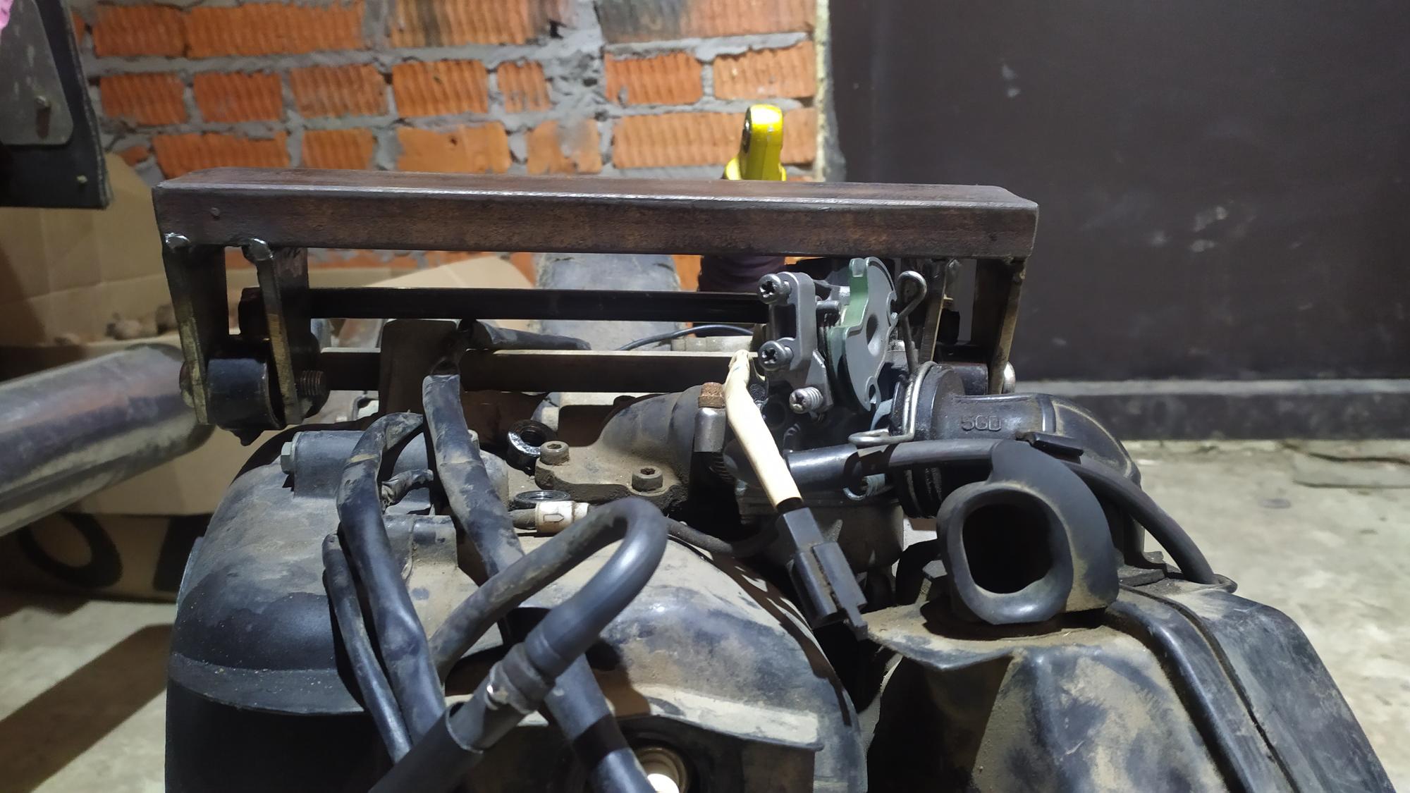

Что хочу сделать:
Сегодня выпилил ушки и перекладину. Проблема, конечно, будет сделать квадрат в 5мм каленой стали, но, думаю, возможно. И сверлится это дело так себе. Потом решу как крепить аморт, а то он один и находится НЕ посередине...
Если по поводу переделки в электро, то особых трудностей быть не должно, поскольку двигатель горизонталка. Вместо бака (под ним) можно разместить акб.
Когда уже соберу, выложу что по углам(рейк, трейл и т.д) и небольшой список ттх.
Родная рама из стальной трубы 40х30х2.. я так понял материал сталь-20, она вроде как популярна в таких делах. Труба (перекладина) из 40х20х2
Ушки из рессорной пластины 5мм в форме трапеции(A=40, B=20), косынки(35x125) сталь 3мм, но от другой рессорной пластины. Поскольку бОльшую часть нагрузки будут брать на себя ушки под квадрат, решил заварить теми же обрезками торцы трубы, чтобы и привариться нормально, и трубу не скручивало, а чтобы ее не выгнуло приварю эти косынки.

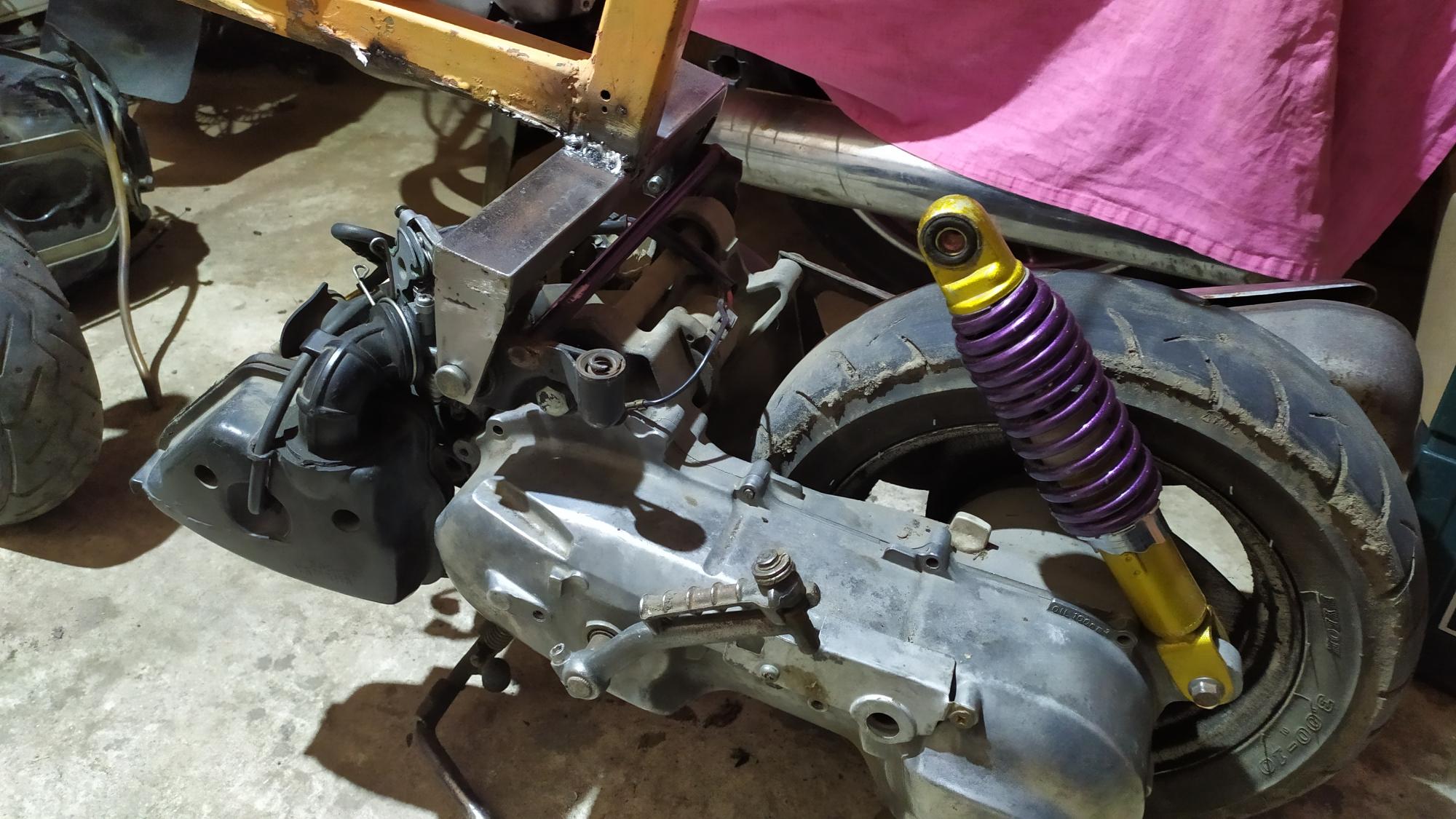

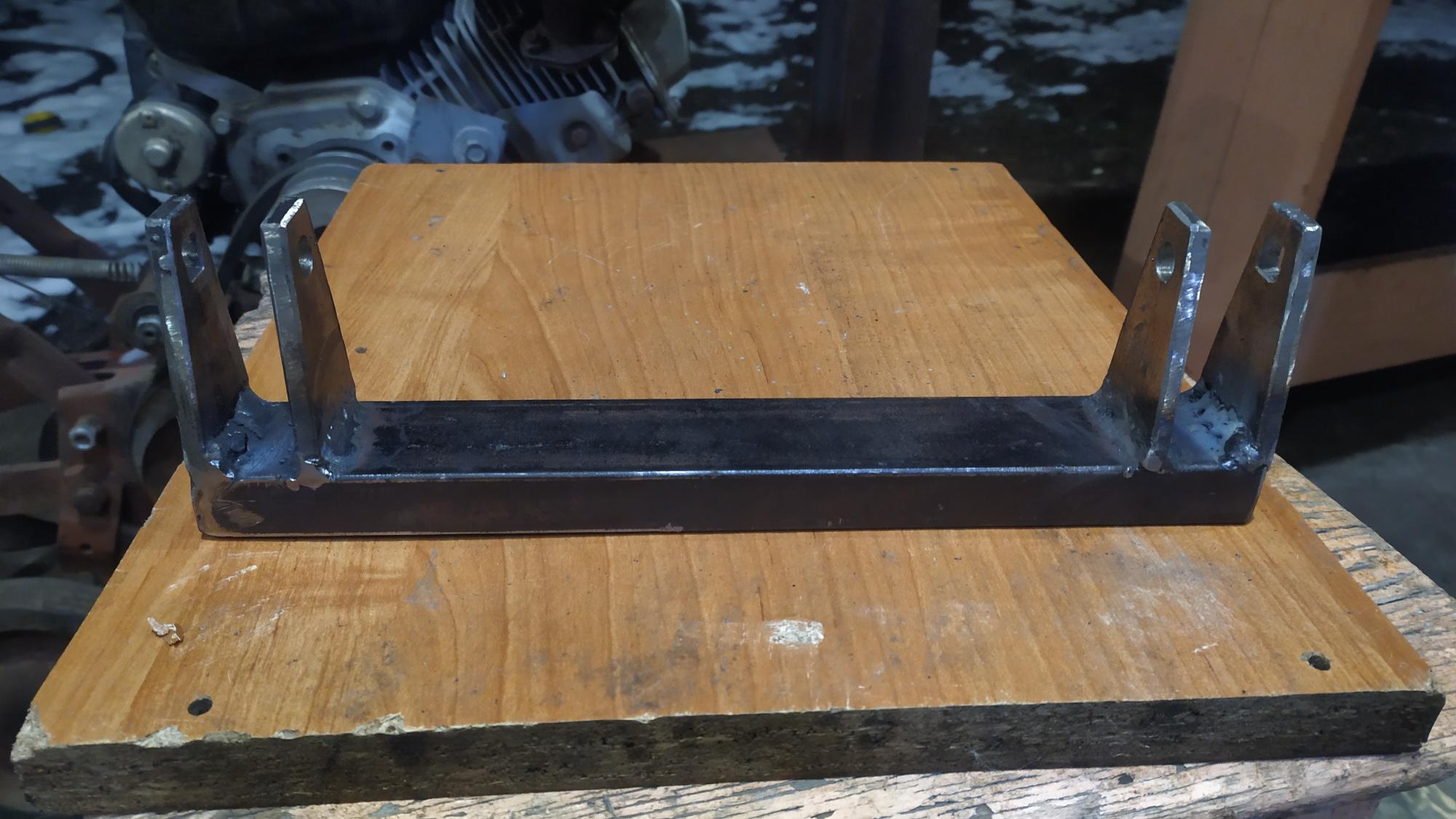

Маятник(крепление)
Делал добротно, но все равно подвел кривой кусок стали... Немного снять материала и будет шик.

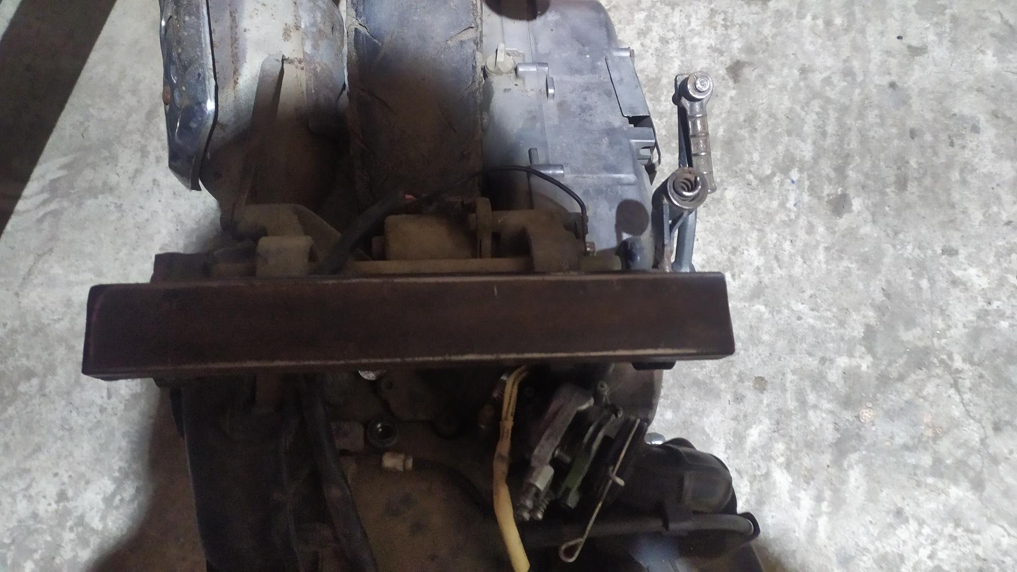

Совсем другое дело.
Фоткал снизу, сидушка в реальности меньше.
