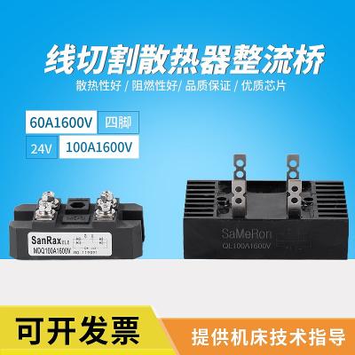

Так а нам с этим китайским регулируемым по напряжению трансиком что нужно делать???..Ладно, мост мы спаяем, выставим напряжение крутилкой на 140В под 16 консерв, и чё можно сразу к БМС подключать???...
Я бы предохранитель поставил и амперметр. Напряжение для начала выставить равное напряжению батаре. И поднимать потихоньку, глядя на амперметр.
