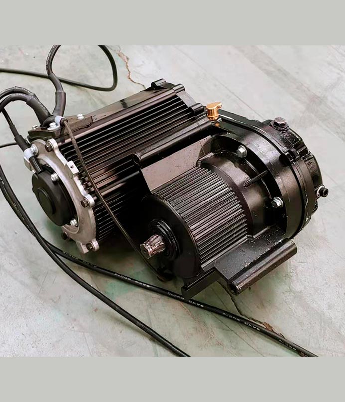

Denzel Motors

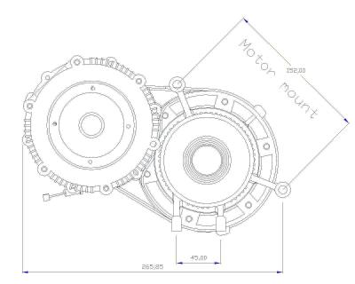

2-х ступенчатая коробка передач Denzel GB2

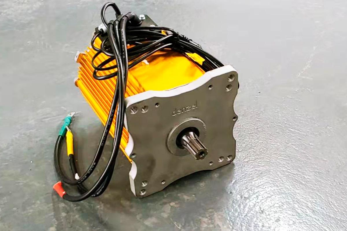

Двигатель DA85
либо двигатель IPMSM D7500

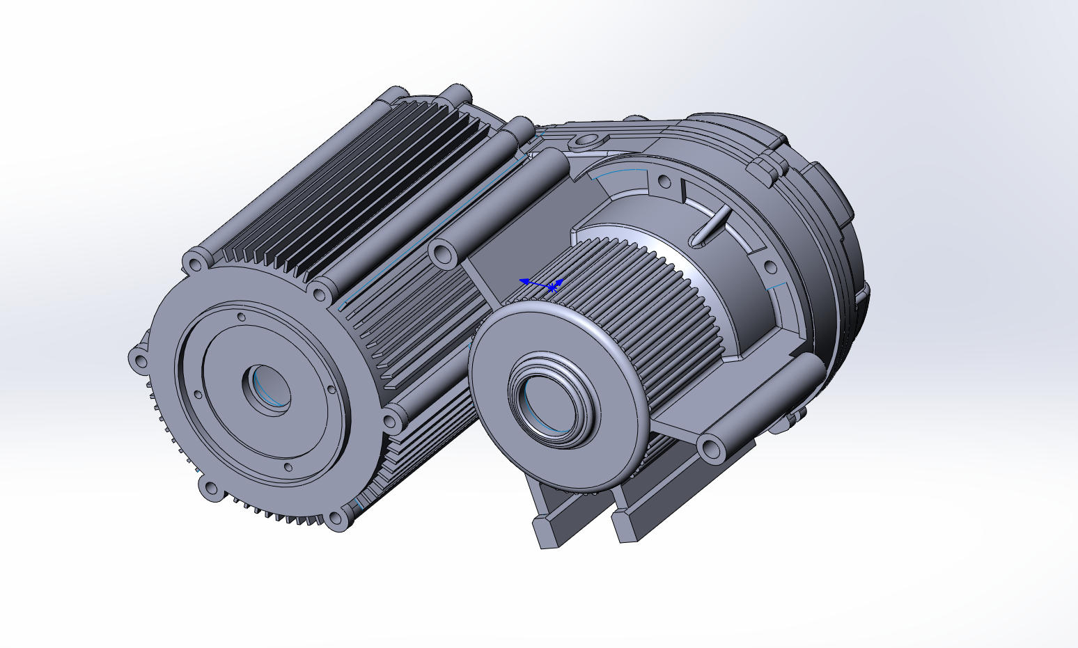

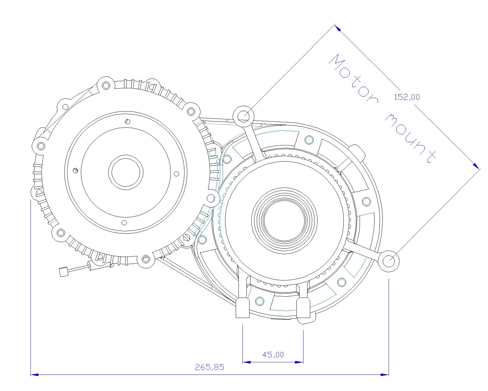

Размер:
3Д файл если кому нужно тут:
https://drive.google.com/file/d/1fLyPPoE4ea8bmOr0l3wmQJQGcqbP26Of/view?usp=sharing
Характеристики:
Передаточное число
Пониженная (1-я): 1:4.95
"Повышенная" (2-я):  1 : 1.95
Вес с двигателем 14 кг
Максимальный крутящий момент на выходе не менее 255 Nm
Переключение электронное. Без сцепления.

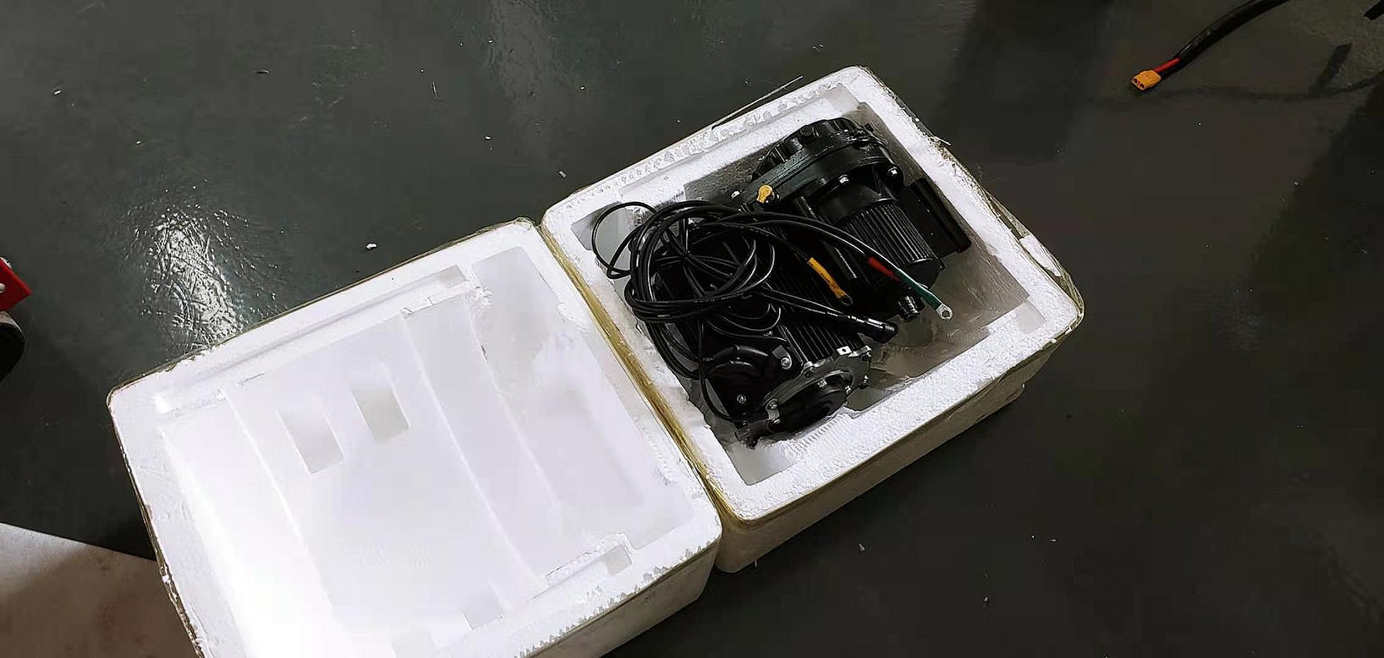

Упаковка:
Цена для РФ 450 долларов с доставкой до Москвы (двигатель DA85)
Рекомендуемый контроллер DECO 165A ,   165 ампер контроллер вполне хватает поэтому и требование к батарее также не очень жесткие - т.е. не обязательно использовать дорогие ячейки.
Сайт: http://www.denzel.bike/GB2.html
Принимаем оплаты в биткоинах

Это цена двигатель+коробка? Не очень понятно.
Разрез-разбор коробки бы...

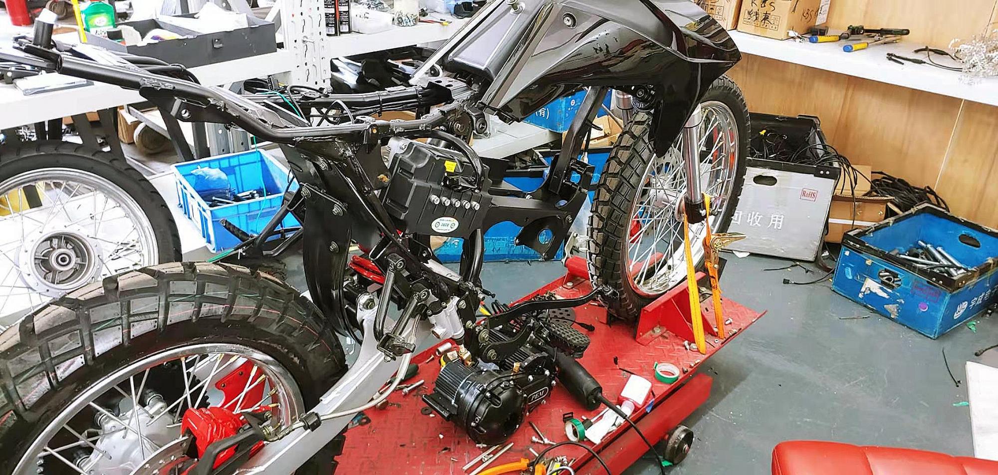

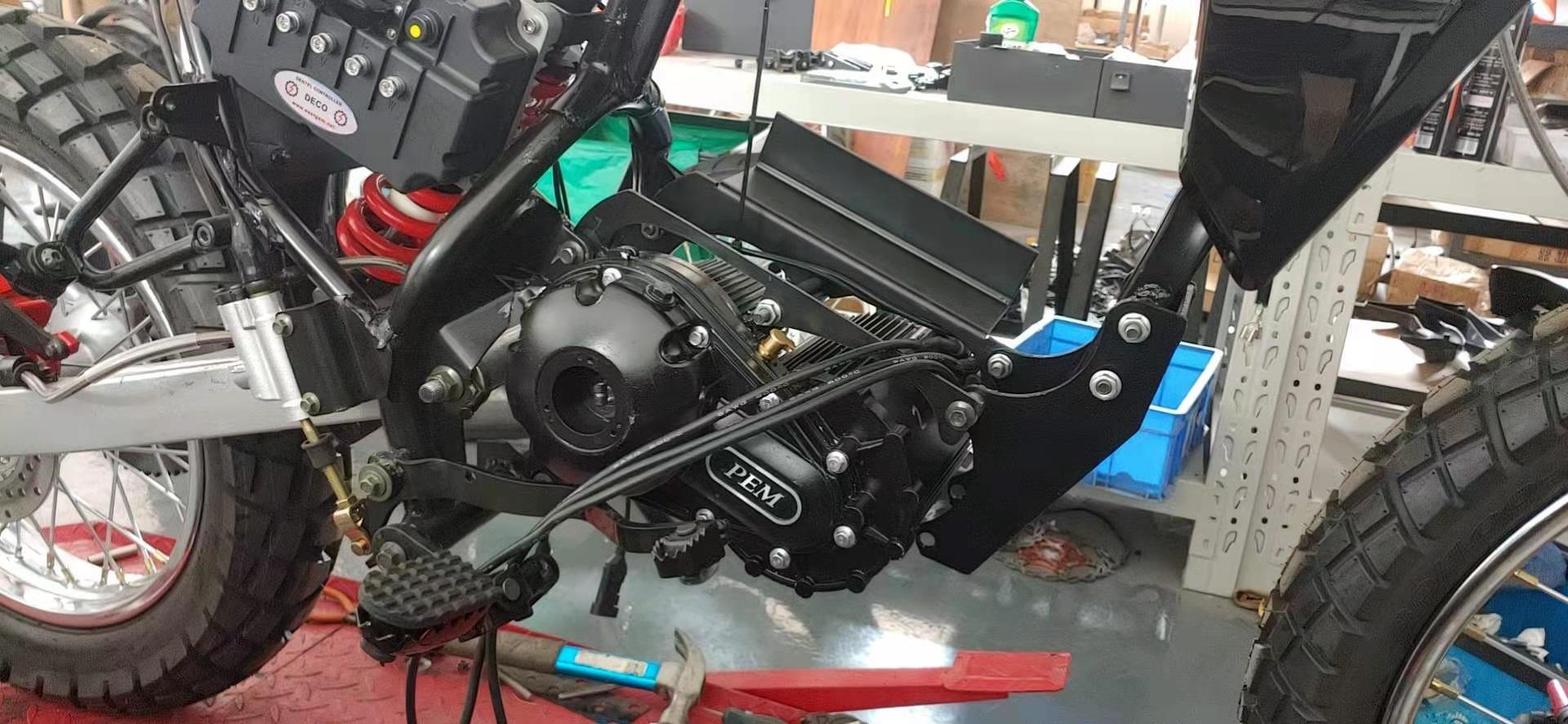

#2
GB2 - монтаж на РАШ

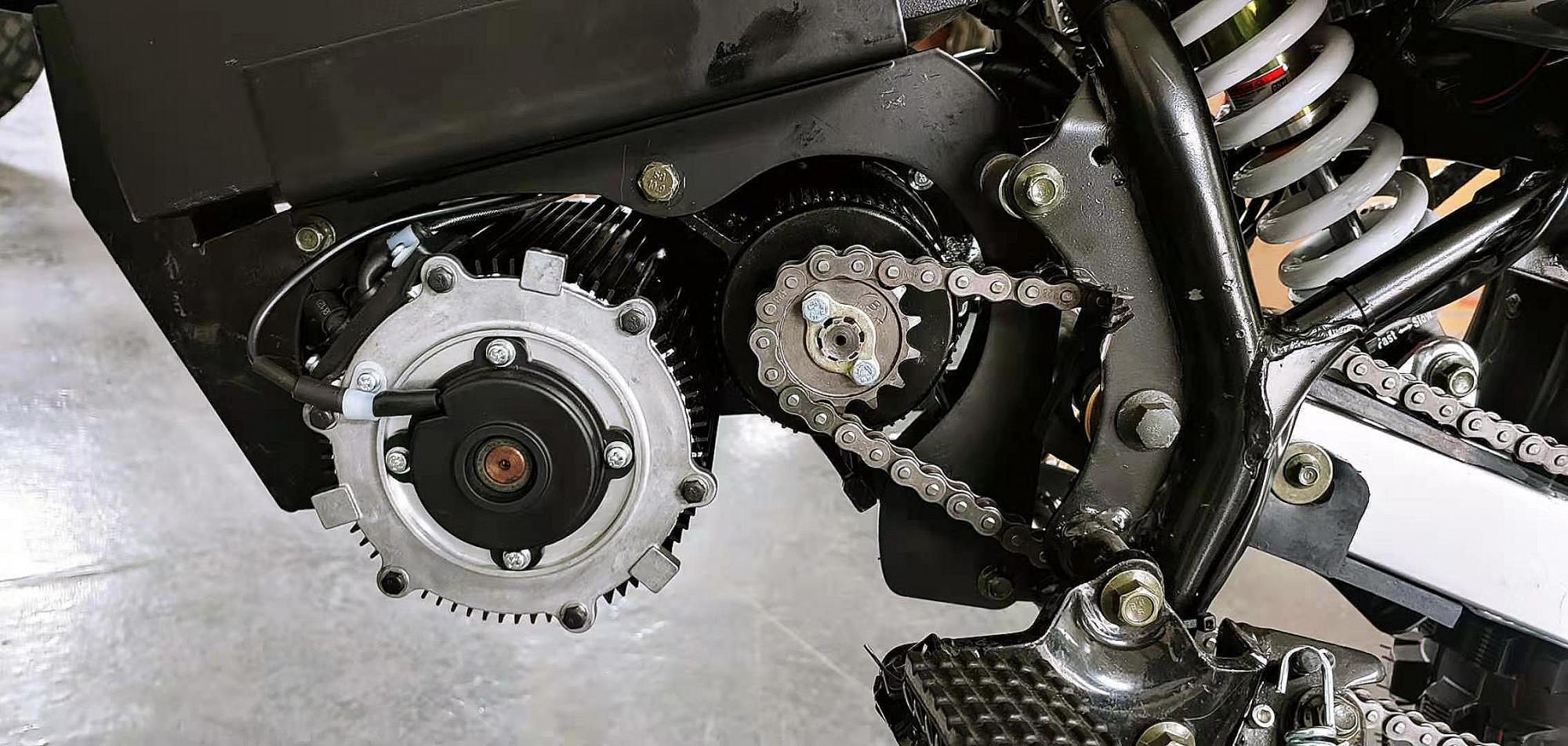

Цитата: Denzel Motors от 22 Янв. 2021 в 19:12Переключение электронное. Без сцепления.
Здравствуйте, а можно поподробнее как реализован механизм переключения передач? На ходу переключаться можно?
Denzel Motors
На ходу переключаться можно без проблем.
Так как крутящий момент с двигателя на на ведущую звезду осуществлен через "фривил" то когда байк едет, на двигатель не передается вращение от колес. Единственно, надо сбрасывать ручку газа а потом переключиться - это связано с тем что пока двигатель крутиться - вы не сможете переключится - контроллер не позволит - запустить двигатель в другом направлении пока двигатель находится в движении.

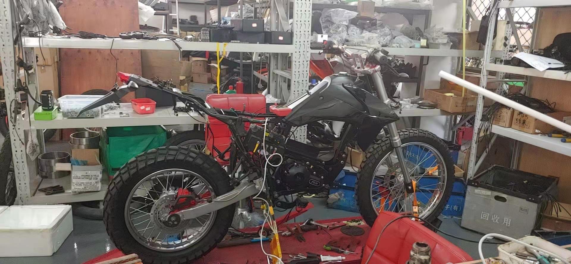

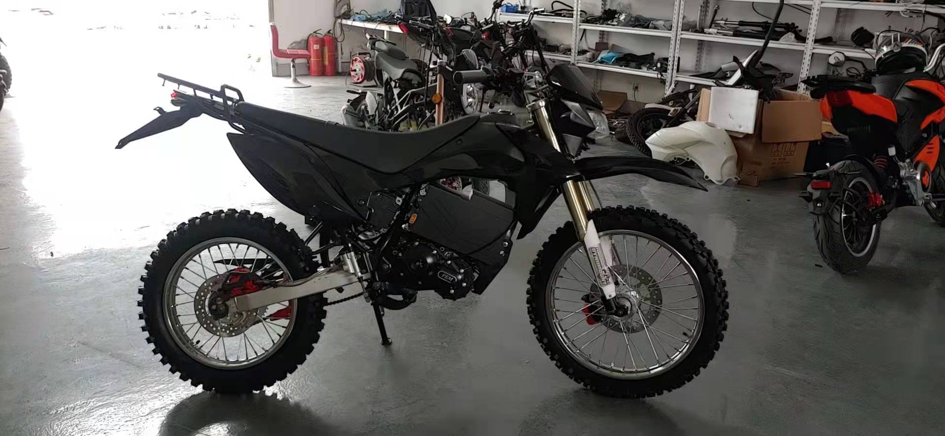

Кстати вот байк в сборе на КПП

Valerii
Цитата: Denzel Motors от 01 Фев. 2021 в 17:36запустить двигатель в другом направлении пока двигатель находится в движении
Добрый день. А можно еще более подробно про принцип работы рассказать.
Что то не понятно с движением двигателя в другом направлении.
Как происходит процесс переключения - с кнопки или там всёже лапка переключения есть?

Denzel Motors
Планируется ли варианты D9000 с коробкой такого типа? На сколько я знаю, у D9000 и D7000 было одинаковое крепление двигателя спереди. D9000 просто длиннее.
Ну и еще вопрос, немного по другой теме - планируется ли IPMSM D9000 ?
Заранее спасибо за ответы!
P.S. Здорово, что появилась лёгкая коробка для двигателей! На мой взгляд 2 передачи - вполне достаточно для моментных электродвигателей.
Для нас, как для пользоватаелей остатолось понять вопрос с надёжностью.
переключение с кнопки.
сбросили газа и нажали кнопку.
Двигатель крутился в одну сторону - нажали кнопку двигатель крутится в другую сторону - ну это то что втутри происходит - а во вне это не видно - во вне как все крутилось в одну сторону так и крутится просто с разной редукцией.
По надежности - на канале STOLTS - ютьюбе - появится обзор - он все покажет и выскажет свое мнение.

Когда вы переключаете скорость для Вас как потребителя меняется редукция просто - направление вращения вала КПП остается прежним. Но внутри происходит следующее.... мотор крутится в одну какую-то сторону - потом вы переключаете скорость  - и если Вы не отпустили ручку газа - то в зависимости от типа контроллера (например ДЕКО) - контроллер не запустит двигатель в другом направление пока не остановится вращение двигателя - он прекратит вращение двигателя и до тех пор пока ручка газа не будет сброшена, двигатель не закрутиться в другом направлении. Есть другой контроллер - он останавливает двигатель а потом сам его запускает уже в другом направлении до уровня сигнала ручки газа при этом не надо ручку газа сбрасывать. В любом случае на движение это ни как не влияет - все идет через односторонние подшипники - и вращение с колеса не передается на двигатель а с двигателя как бы он не крутился в какой сторону - по отношению к вращению колеса - всегда будет однонаправленным. Сложно написал наверно но в общем там просто.

chujoyya
stels
Цитата: Denzel Motors от 09 Фев. 2021 в 04:31Двигатель крутился в одну сторону - нажали кнопку двигатель крутится в другую сторону - ну это то что втутри происходит - а во вне это не видно
А внутри стоят две обгонные муфты (как тут некоторые переводят: "однонаправленные подшипники"). И все блоки шестерен находится в постоянном зацеплении. Один блок на одну муфту, другой на другую.
При работе одна муфта в зацеплении передает момент через один блок. А при реверсировании через другой с паразитной шестерней.
Имено поэтому ЗХ с ней невозможен. Куда бы не крутил мотор, КПП будет крутить вперед.
Из плюсов это отсутствие механически подвижных блоков муфт и шестерен. Отсутствие копирного вала и вала переключения. Сама кпп посути два редуктора поочередно включающихся.
Из минусов это постоянно находящиеся и вращающиеся все шестерни и реверсирование мотора.
За какое время произойдет переключение? Мотору надо остановится и стартануть в обратку.
А даже в электродрели такой фокус с реверсированием не вызывает оптимизма. А в моторе большой мощьности какая инерция и токи?
