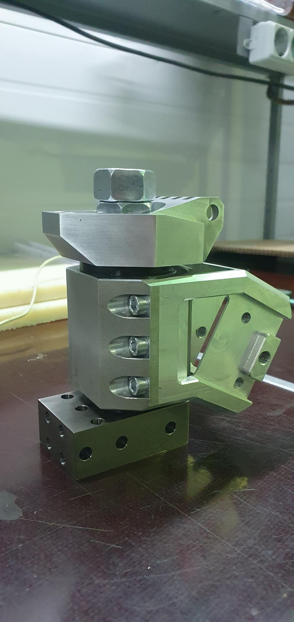

Здравствуйте Уважаемые.
Приступил к постройке самодельного самоката, как понятно из названия с использованием титана и алюминевых сплавов.
Изначально загорелся данной 💡 после просмотра за творчеством madmanа и сборки им самоката на гироскутерных колёсах.
Первое что было предпринято:
- Напрасно куплен китайский гироскутер б/у с колёсами из пластика.  На момент покупки не было понимания что к чему. Заменил подшипники на skf. Отрисовал модель и пробовал набросать эскиз сборки.
После что-то менялось в мыслях и подсказывало о необходимости постройки на более мощных мк.
Выбор пал на колеса мини коко 13".
Нужна помощь знающих для корректировок мыслей в нужном направлении,  которые и так меняются каждый день и финального исполнения постройки я ещё не вижу.
На сегодняшний день задачу вижу такой:
- Два мк на 13"
- Питание 48в, желательна скорость 30-40 км/ч и продолжительность хода километров на 100. А для этого,
Аккумулятор на монстр-пакетах, желательно 65Ач. Могу ошибаться и здесь важны Ваши поправки. Таобао предлагают за 1400 рублей ( 13s = 18200р.) Как там покупать пока не знаю. На али экспресс в два раза дороже.

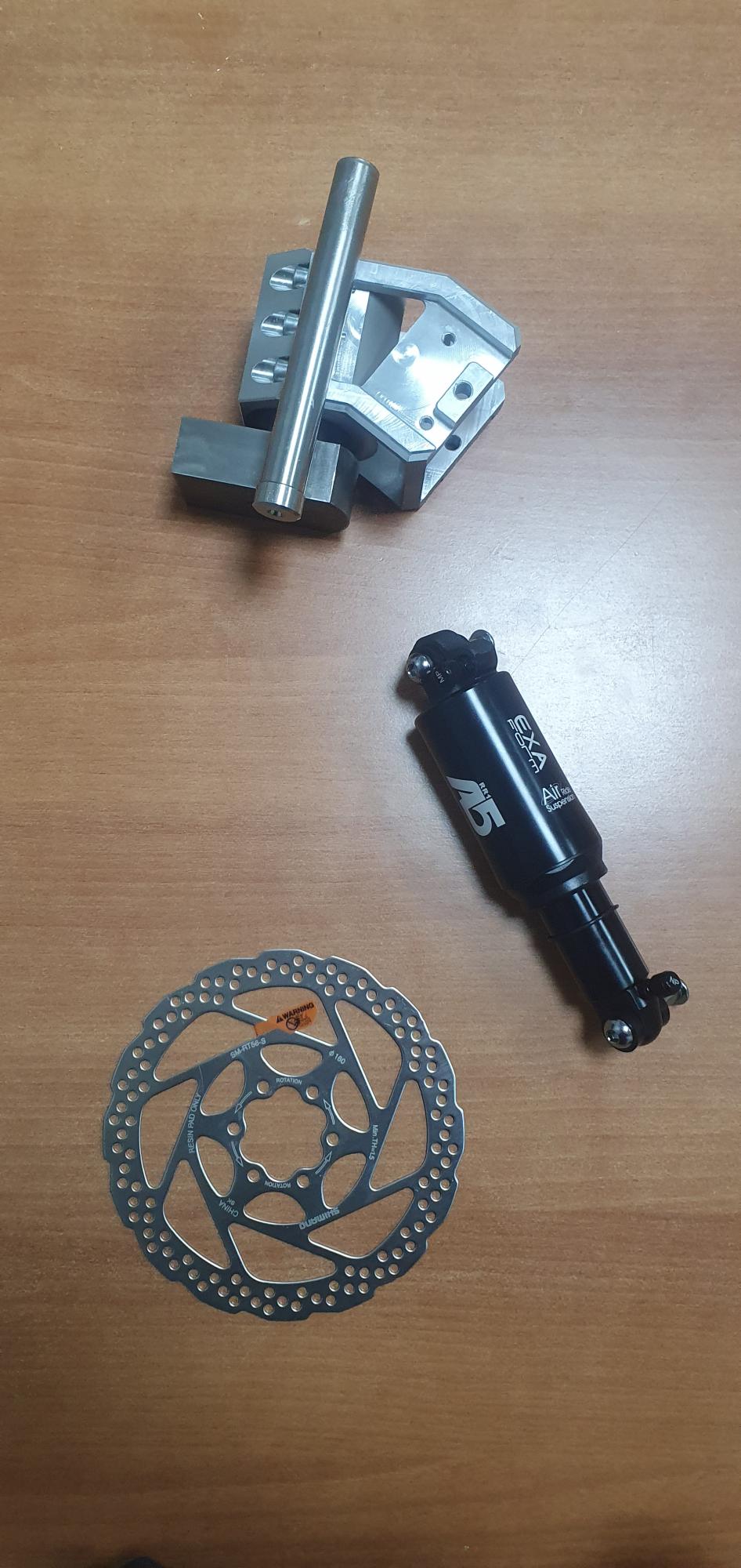

- Подвеска задняя маятник на конических упорно роликовых подшипниках с двумя воздушными амортизаторах а5 rr1 190мм.
- передняя по типу дуалтрона, а точнее как у alex_2d на тех же а5rr1 165мм.
- Дека пока ещё не проектировалась из за выбора акумов и контроллеров. Материал для неё уголок L 100×50×10. В процессе определение необходимого объёма для размещения комплектующих.
- куплены контроллеры 48в по 30А с курком gt-100
- куплены тормоза Nutt гидравлические для велосипеда 160мм
- к ним шланг так как придётся менять магистраль

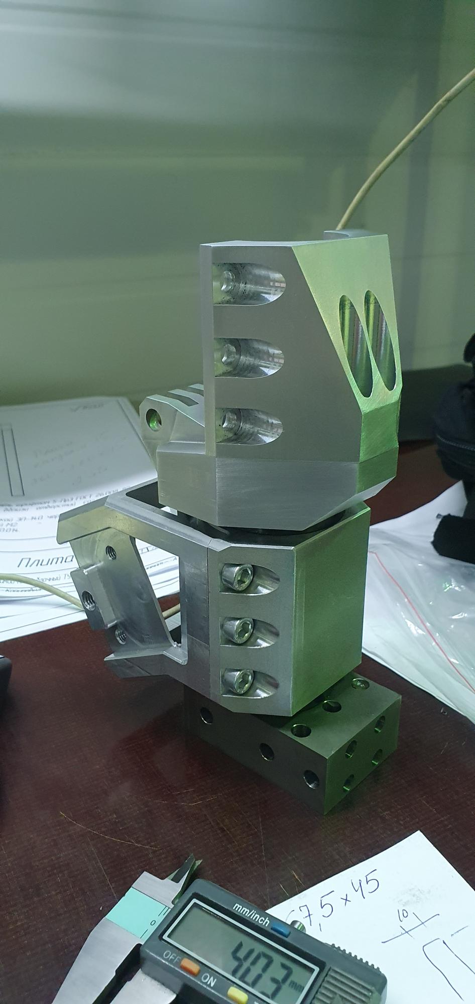

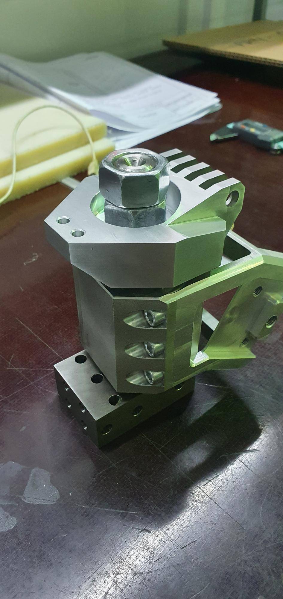

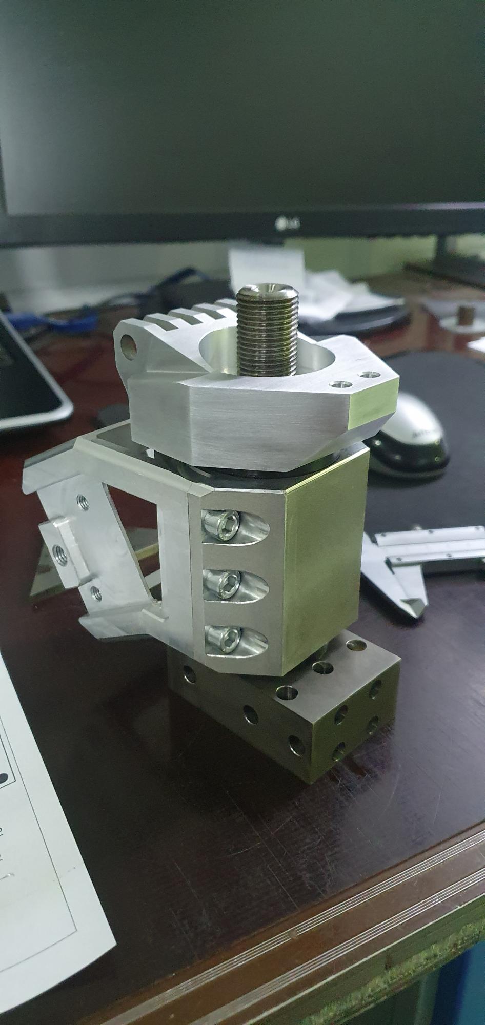

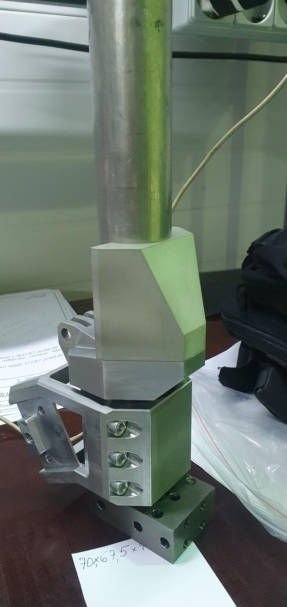

- рулевой стакан собран на двух подшипниках 7204 в корпусе из д16. Ось из титана 18мм. Снизу основание из титана. Сверху складной механизм рулевой трубы 40×34 из д16.
Из технологических возможностей как сказал один из форумчан в ноги кланятся фрезеровщику, токарю, сварщику не придётся так как делаю все сам.
Фрезерный центр с чпу 3 оси.
Токарный с чпу и универсальный иж250.
Сварка tig ac/dc, сварить могу хоть титан хоть алюминий.
Шлифовка плоская.
Электроэрозионный проволочный станок.
Вечером придумываю днем реализую по детали. Окончательного решения пока ещё нет, по описанным выше причинам.
Картинки сделанного не получается вставить, в последующем отправлю с компа.
Ещё раз прошу прощения у модераторов и понимания так как написано с телефона. К сожалению внешние ссылки мне запрещены, хотел показать, что куплено и советов выбора мк.

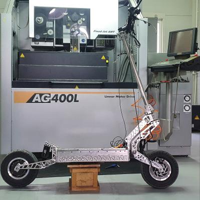

P.S. Результат как то так

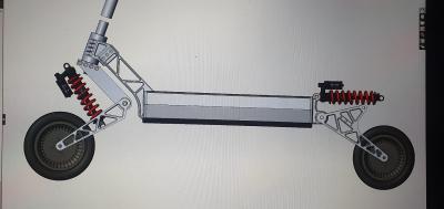

Ну теперь хоть можно объснять не только текстом, уже хорошо.
Вот эскиз первой задумки на гироскутерных колесах, дека из строительного правила
- Купленые контролеры по 30А 48в
4 243,98 руб.  8%OFF | Двойной привод 36 В/48 В/60 в 1000 Вт BLDC Электрический контроллер для мотороллера E-bike 2 шт. бесщеточный драйвер скорости и 1 шт. ЖК-дисплей
https://a.aliexpress.com/_9v7cqR
- bms 30A 48v ( надо будет потом покупать другое, кажется)
1 050,83 руб.  16%OFF | Daly 3,6 В 3,7 в 13 S 48 в E-bike литий-ионный аккумулятор 18650 BMS 16A 18A 25A 35A 45A 60A батарея BMS зарядное напряжение 54,6 в с балансом балансиры
https://a.aliexpress.com/_AnuhJH
- такие мк планирую заказывать (может есть другие варианты в таких размерах? Пока не окончательно не могу проектировать подвеску)
11 290,17 руб. | Мини-Мотор Coco 13 ", шины 48 в 800 Вт, мотор Bicicleta, толстое колесо для скутера, милый скутер, DIY мотор-концентратор
https://a.aliexpress.com/_Aqm7PN
