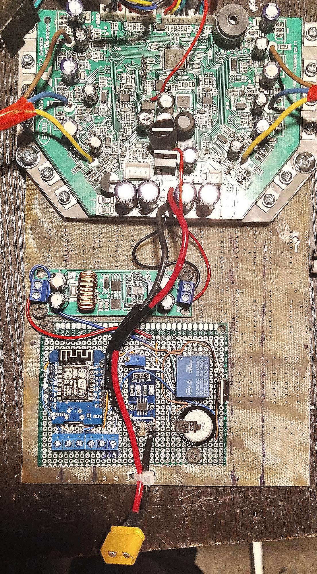

Контролер стоит с тогоже гироскутера
Счас для фана собираю потиху маршрутный компьютер.  Снега много , пока только за колеса в воздухе могу сказать 880 об/мин

Цитата: starik2000 от 31 Янв. 2021 в 22:42Контролер прошит с ослаблением поле в 7А был. Максимальный ток 20А
А, видимо в этом и есть причина такой резвости...) У меня контроллер штатный на 14 ампер.
Цитата: Иван Сусанин от 31 Янв. 2021 в 23:22У меня с такими МК при 48В разгоняется до 43км\ч по джипиэсу.
А ток какой? Похоже мне действительно контроллер не дает обороты поднять. Кстати, статор у Вас остался гироскутерный? 5 жил? Я не стал заморачиваться с осью и поставил статор куговский, 7 жил который. Возможно еще и в kV разница есть.

Цитата: ssilk от 01 Фев. 2021 в 01:58ток какой? Похоже мне действительно контроллер не дает обороты поднять
Да простит нас автор. Но чет цифры да под нагрузкой слишком великоваты для контроллера от гироскутера.
Starik это 20А на 2 колеса?
Я как никрутил в 8м диаметре 27км/ч. В 10м 32км/ч. Ну собственно как оно и есть. Но чтобы 37 выбить из них.
Добавлено 01 Фев. 2021 в 03:15
Судя по количеству болтов колеса 4жильные. Но это сути не меняет, жильность можно увеличить, магниты переклеить.
