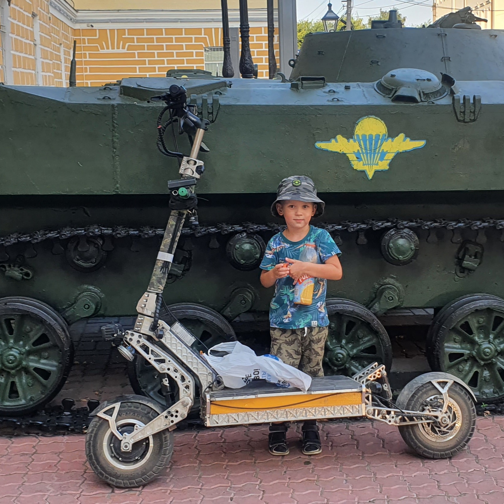

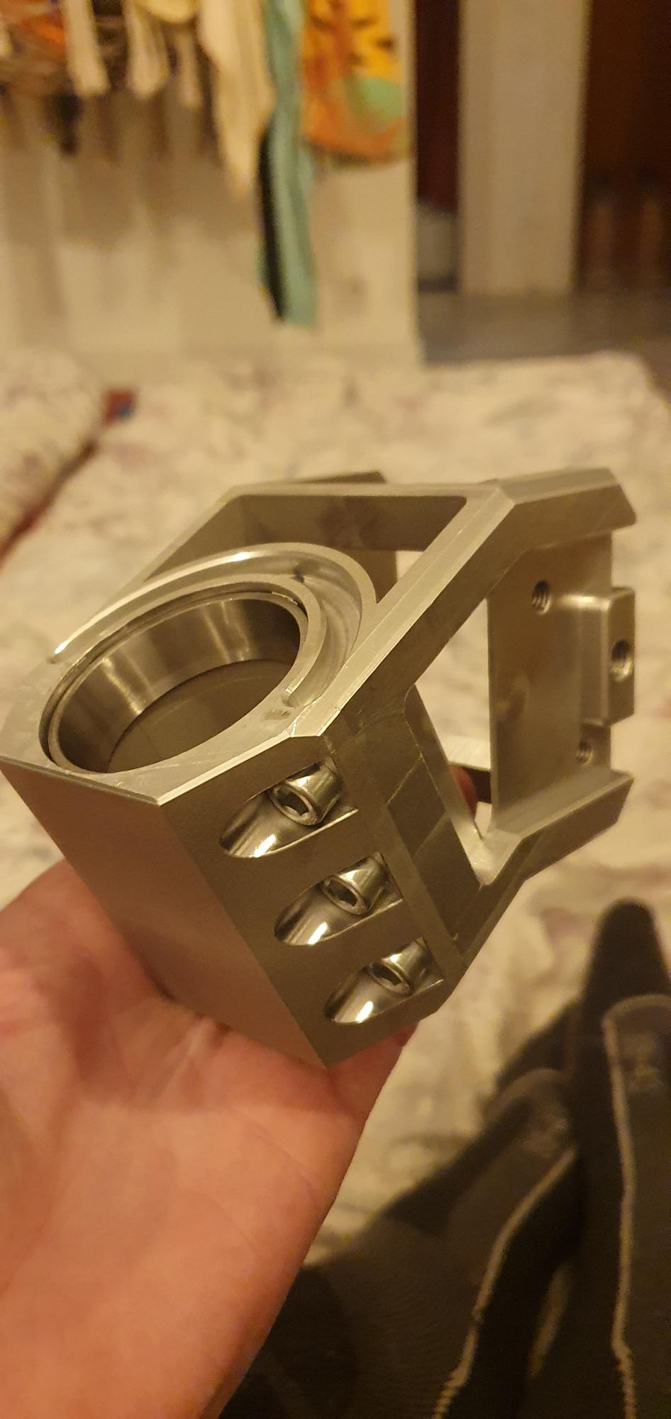

Цитата: _Os от 17 Май 2021 в 10:23Впечатляет... Интересны подробности.

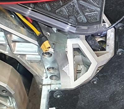

Первая изготовленная деталь в самокате. Когда не было известно монстромаштабов)))
Стремление облегчить конструкцию привело к тому, что крепление всего гуся на четырёх тоненьких точках. Где и произошло плавное переломление на скорости))). Все удачно, что не разом. Сначала руль сложился, оттормозился и окончательный отлом этой детали.
На этой неделе все поправится))) с запасом прочности...

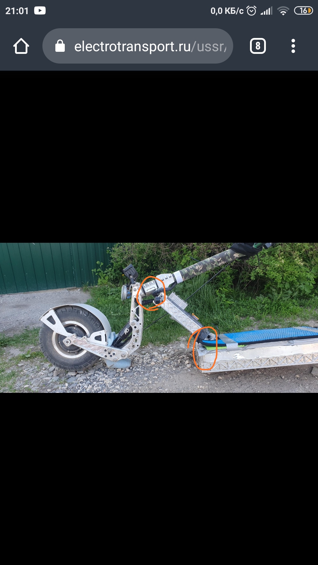

Цитата: TheG от 17 Май 2021 в 11:44Где и произошло плавное переломление на скорости)))
Хм... не очень верится  :-\
Судя по характеру повреждений я полагаю там - ...2 камаза и бульдозер напополам, а у меня только вот гусь от рулевой отломился ..  :-D
ТощийДжо
Наверное самые нагруженные узлы в самокате и стоят отдельного внимания в плане прочности. Советую пересмотреть крепление к деке.
Увидел и офигел прям  :facepalm: :~-(
TheG
Цитата: ТощийДжо от 18 Май 2021 в 21:06Наверное самые нагруженные узлы в самокате и стоят отдельного внимания в плане прочности. Советую пересмотреть крепление к деке.
Куда ещё то. Не верьте глазам своим. Там жёсткости более чем...
Не понимаю Вашего офигивания? Более детальной картинки не нашёл
ssilk
Цитата: TheG от 19 Май 2021 в 11:27Более детальной картинки не нашёл
Сплошные концентраторы напряжений...)
odo - 6650 км
ТощийДжо
Цитата: TheG от 19 Май 2021 в 11:27Не понимаю Вашего офигивания?
Я в плане  что ни как не ожидал что такой агрегат можно сломать (иногда много оборудования  которое делает всё за тебя вредно) из-за этого слишком много деталей как по мне.

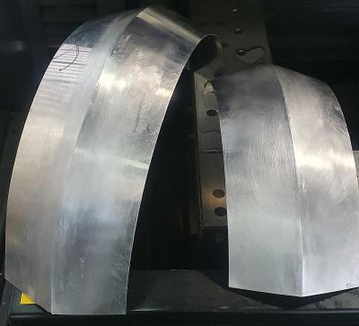

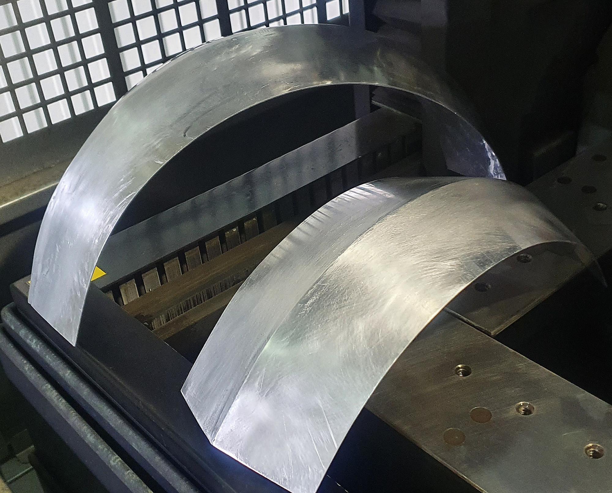

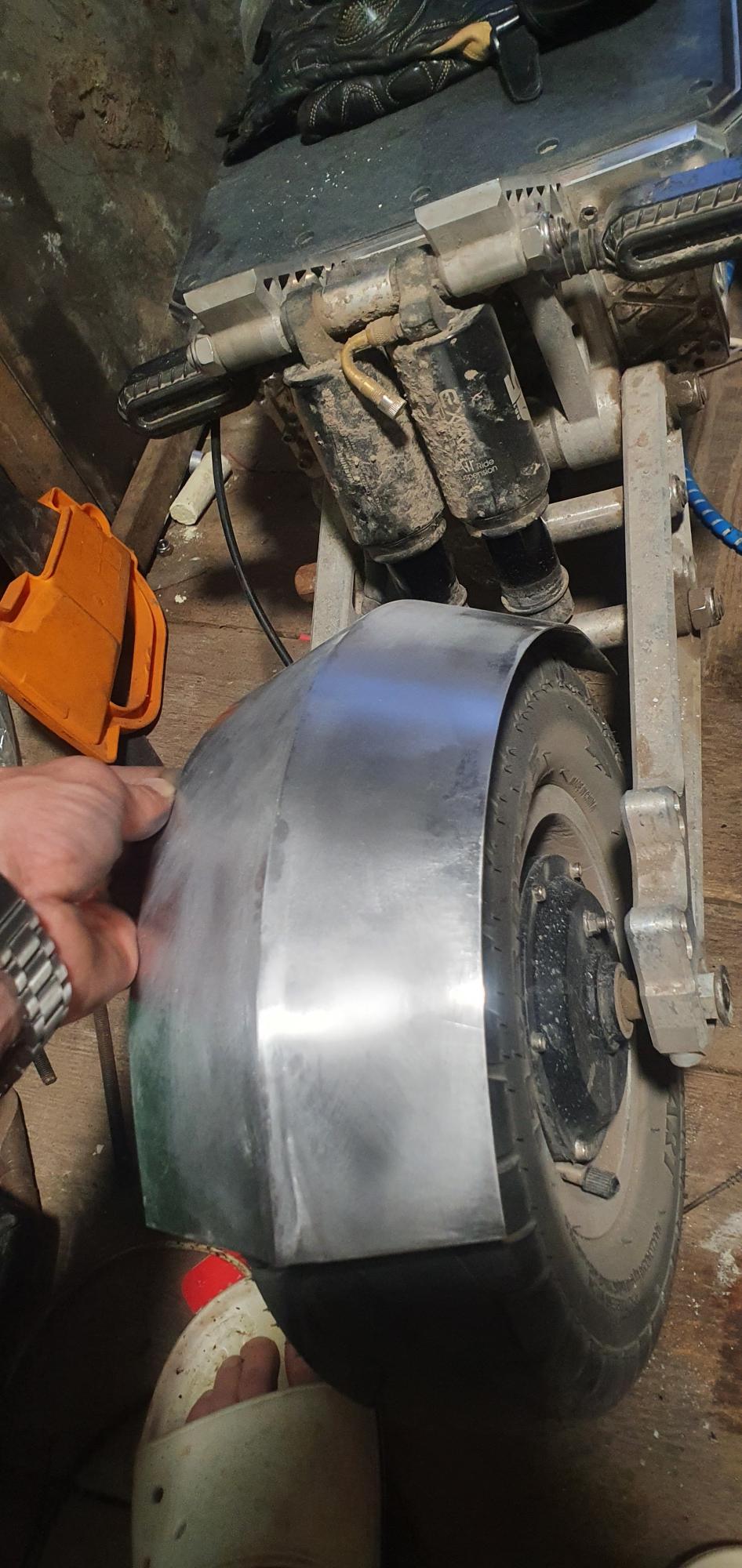

Дожди заставляют преступить к процессу создания крыльев.
Не знаю как будет крепится, но это пока что. Главное заготовки уже готовы
ssilk
Цитата: TheG от 01 Июль 2021 в 16:04Главное заготовки уже готовы
А дальше? Опять методом отрезания лишней стружки, или, все же, английское колесо? )
odo - 6650 км
TheG
Цитата: ssilk от 01 Июль 2021 в 17:25английское колесо? )
А оно зачем?
У меня его нет это раз.
Толщина 1 мм. И уже имеет нужную мне форму это два)))
Стружки не будет.
TheG

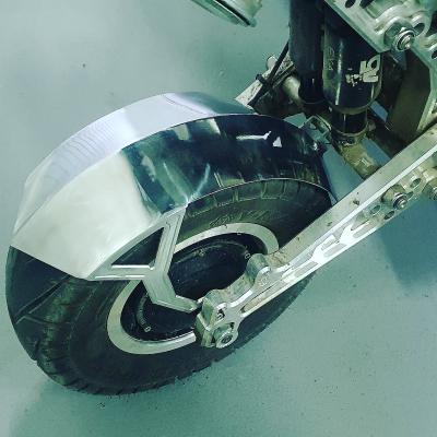

Крылья готовы. Дождей нет, катаемся...

TheG
Цитата: rx3avs от 18 Авг. 2021 в 22:01что с весом в итоге? Или это ещё не завершённый проект?
65 кг. Максимальная скорость около 80 км/ч. Дальность ~100 км.
Завершать не буду, навсегда останется концептом.
Второй проект уже в процессе. Тк втроём передвигаться можно, но не то. Будет облегчённый вариант и более продуманный.
