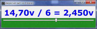

переделал калькулятор подсчёта 1 банки

feel76
#24
вот вам винда и гововорит поставьте мне эту версию NET Framework
вроде это https://www.microsoft.com/ru-RU/download/details.aspx?id=17718
щас как раз переделываю бранемирование
и столкнулся с тем что при понижении NET Framework - красивости не получаются
такие как текст на картинке
или я пока чёт не понимаю до коца :bn:
так что пока буду использовать последнию версию NET Framework
и если понадобится на ХР - понижу отдельно

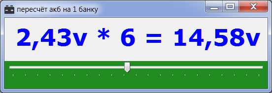

feel76
#25
чуть переделал

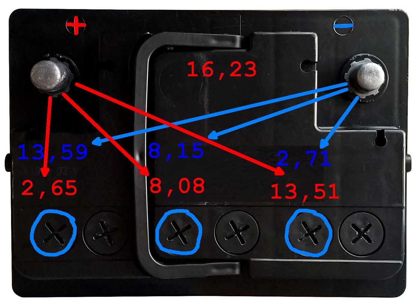

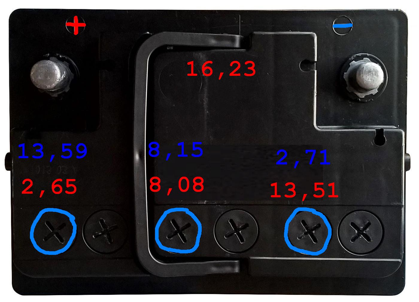

feel76
хочу написать прогу - нужна помощь
подскажите как корректно подсчитать (возможно ли) напряжение банок - замеряя напряжение только на минусовых перемычках 3х банок ( чтоб не лезть в глубь банок к остальным 2м перемычкам)
примерно как метод третьего электрода - замеры от плюса и минуса
                   16,23
|   1     |  2  |   3    |  4 |    5     |  6   |
|  2,65 |      | 8,08 |     | 13,51 |       |
|13,59 |      | 8,15 |     |  2,71  |       |
сумму напряжений 2 и 3 банки (также 4 и 5)= 8,08 - 2,65  =  5,43
но как узнать напряжение 2 банки? - ведь тупо делить 5,43 на 2
надо как-то составить уравнение - но мозги много забыли
типа
2б = x
3б = y
2,65 + x + y = 8,08
x + y = 8,08 - 2,65 = 5,43
но должно сюда включать и проверочные вычисления из других данных
как-то так
(за 30 лет после школы мозги совсем размякли)

feel76
#34
размышления:
1б = a = 2,65
2б = b = 5,43 - с
3б = c = 8,08 - a - b = 5,43 - b
4б = d =
5б = e = 13,51 - a - b - с - d = 13,51 - 2,65 - b - с - d = 10,86 - b - с - d = 10,86 - b - (5,43 - b) - d = 5,43 - 2b - d
6б = f = 16,23 - a - b - с - d - e = 16,23 - 13,51 = 2,72

Winter4x4
Цитата: feel76 от 24 Март 2021 в 13:02но как узнать напряжение 2 банки?
а никак...при таких замерах все равно получатся значения 1б, 2б+3б, 4б+5б и 6б, т.е. 2-3 и 4-5 будут только попарно, давеча уже это проходил (принесли позаряжать Аком ЕФБ, а у нее пробки сильно смещены к краю и дотянуться до противоположных перемычек можно только с поподвыподвертом, задачи такой не стояло, только собственное любопытство. Батарея не сильно  старая, не заезженная, почти не разбалансированная, только немного просевшая минусовая банка, но она нормально выровнялась по методе Бранимира. НРЦ пар 2-3 и 4-5 были одинаковы до третьего знака, не стал упражняться)
