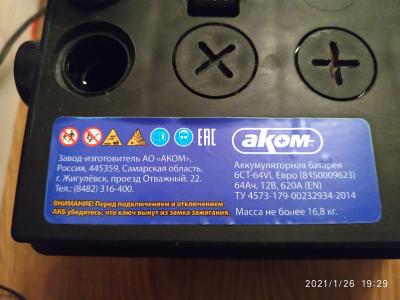

Здравствуйте,
АКБ Аком 64Ач 620EN выпуск 05.07.16 (07 16 05 Н)
Данные перед началом восстановления: НРЦ по мультиметру 12,56В, KW600: R=5.42, EN=509A, НРЦ=12,58В, SOH=82%, SOC=96%, температура 25,3,  плотность от "-" к "+": 1,190-1,232-1,240-1,235-1,240-1,235, уровень от "-" к "+": 16-18мм/18-20мм/16-19мм/19-20мм/21-22мм/14-15мм над уровнем пластин.
Акб заводской (OEM) с автомобиля Лада Ларгус 2016г.в, автомобиль был куплен в 2018г, обслуживание АКБ не делалось, режим эксплуатации: 280-300км в день из них 210-220км трасса, остальное город. так 2-3 раза в неделю, остальное время простой.

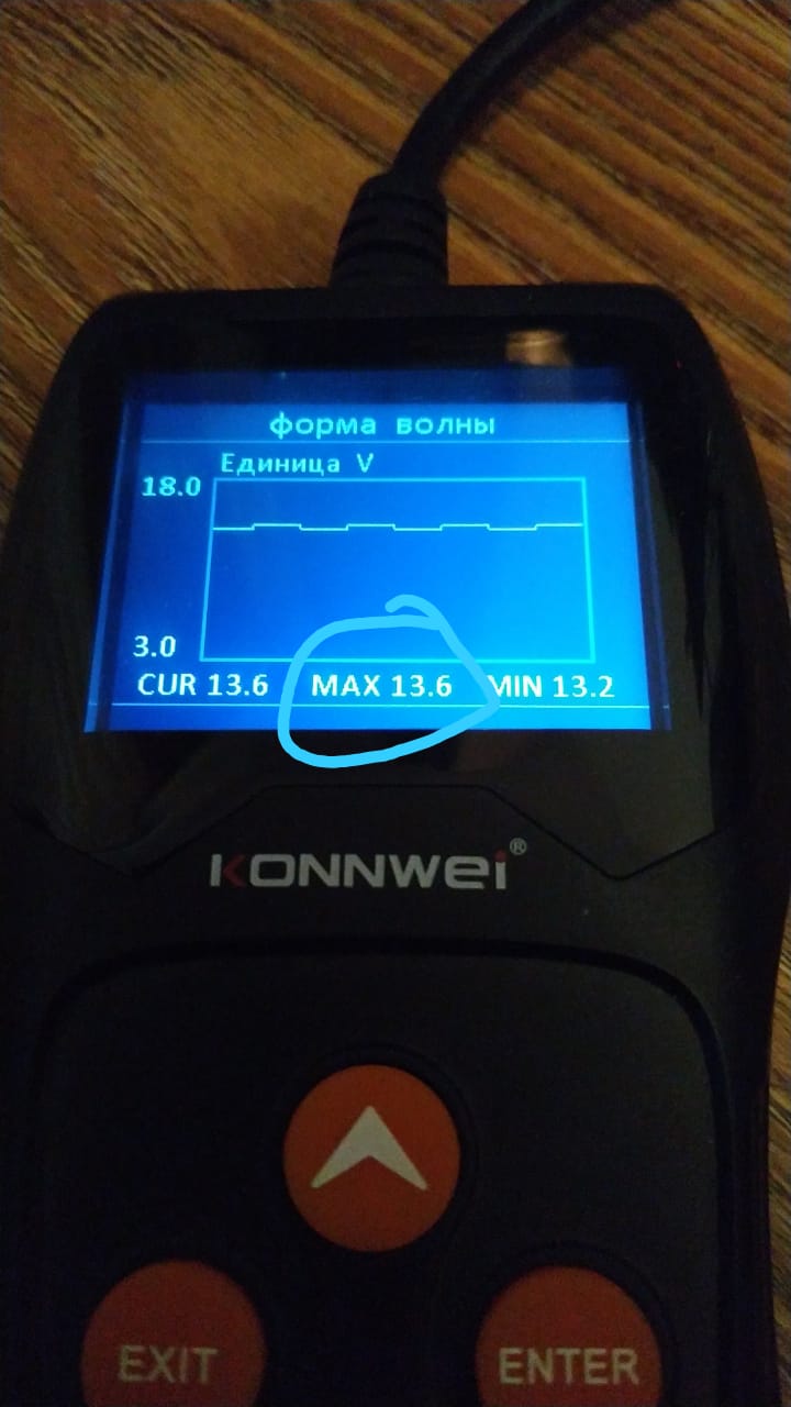

Цитата: Yastreb1332 от 26 Янв. 2021 в 19:03критерием окончания заряда считай напряжение в импульсе максимальным током
можешь пример привести, не могу понять на какую цифру смотреть, они скачут по экрану как бешеные. Могу подцепить KW600 в режиме измерения напряжения, так он фиксирует максимальное напряжение, на этот параметр смотреть?
Восстановление OEM АКБ Аком 64Ач 620EN по методу Branimir при помощи Бережок-V1 https://electrotransport.ru/index.php?topic=63066.0#topmsg
Восстановление AGM АКБ AtlasBX AX 75Ач 750CCA https://electrotransport.ru/index.php?topic=63264.0
SVD86
[user]Sub2001[/user], я так понял речь идет о максимальном напряжении в режиме дозаряда при выкрученном до предела НОЗ. Судя по напряжению на Вашем тестере, идет режим основного заряда, поэтому отслеживать его пока рановато
Sub2001
[user]SVD86[/user], это понятно что рано, фото приложил чтобы вобще понять на какой параметр смотреть. т.е я смотрю на Uмакс и если не меняется 6ч, то жду еще 10-12ч и на отстой?
Yastreb1332
я говорю про напряжение которое будет в момент дозаряда. в этом режиме бережок делает короткий разряд(0.2А), напряжение падает. потом дает импульс малым током(примерно 0.5А) , напряжение растет. потом дает импульс большим током( например 2А или больше или меньше) напряжение растет. вот это напряжение на большом токе я имею ввиду. оно будет достигать какой то величины на время. и потом все сначала, разряд, малый ток, большой ток и так по кругу.
