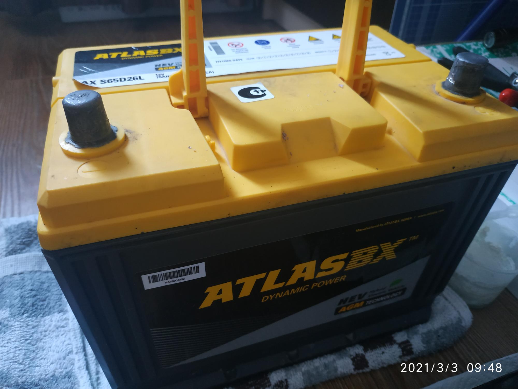

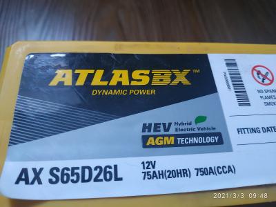

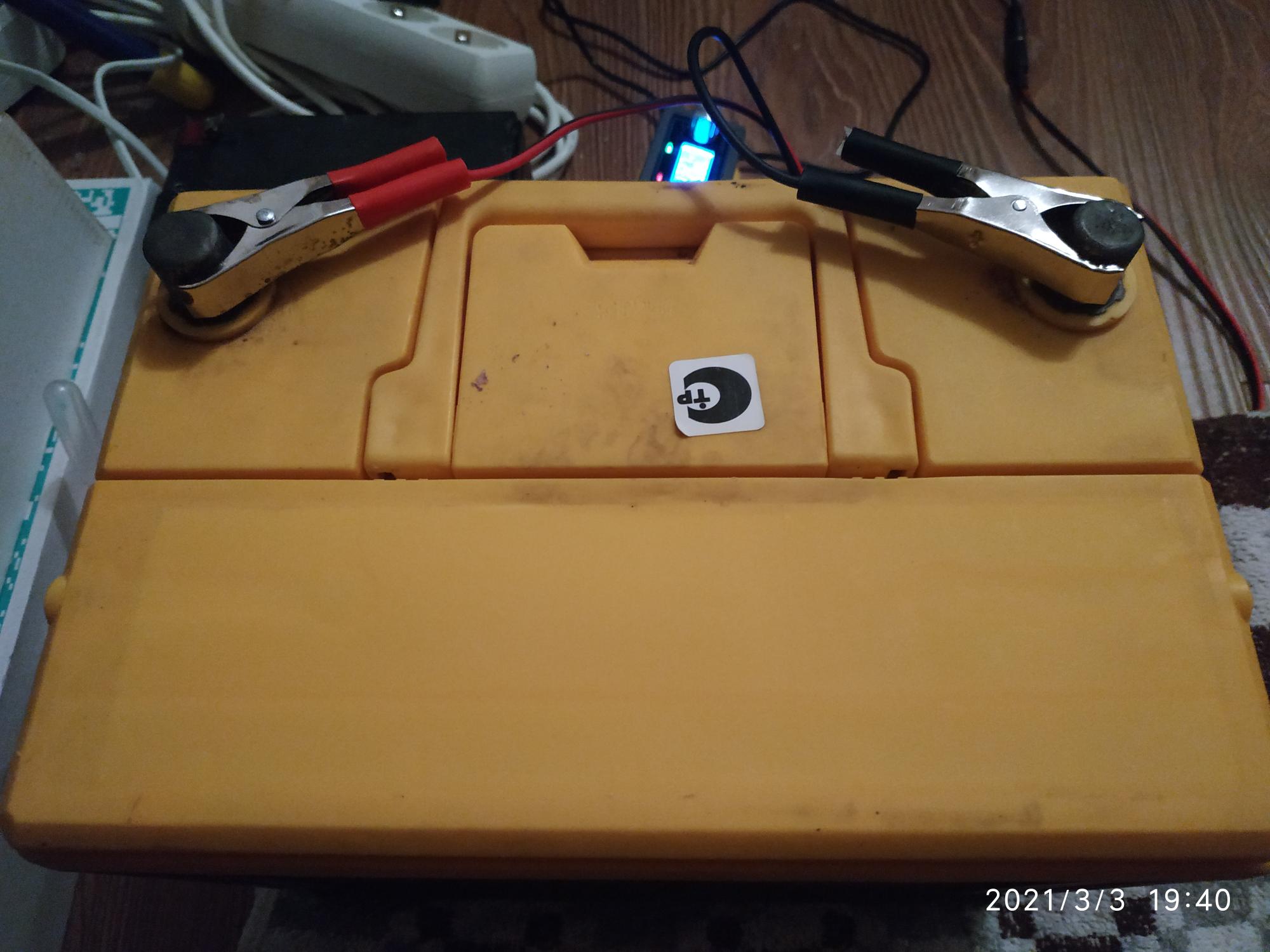

Здравствуйте, имеем AGM АКБ AtlasBX AX 75Ач 750CCA
По маркировке июль 2016 года выпуска
Эксплуатация в городе, пробеги не большие + автономка перед запуском
Обслуживание не делалось. АКБ дважды побывала в глубоком разряде (даже на сигналку не реагировал авто)
Пробок у АКБ нет. На данный момент при температуре +22 имеет следующие показатели по KW600: R=4.63, CCA=537A, НРЦ=12,56В, SOH=71%, SOC=96%
Подскажите с чего начать. Из инструментов: рефрактометр, китайский блок питания (до 30в, до 4А), надеюсь вернется Бережок V1, тестер KW600, мультиметр, китайская нагрузка (до 10А).
По времени работ с АКБ хотелось бы уложиться в 1мес

[user]Sub2001[/user], начинать с заряда при 14,7v током 2%, чтобы понять на какой min-ток выходит.
Потом вскрывать-доливать.
Но долив лучше производить (после устаканивания min-тока в виде 6-7 часовой полочки) равными частями по 0,3мл/1Ah на банку, после чего дать отстой на 5-6 часов для впитывания и опять на осн. заряд ждать опять 6-7-час.полочки (с побаночным замером U).
По полученным данным побаночного U (и по наличию разбаланса) и визуальной влажности матов можно будет принять верное решение о кол-ве необходимого долива в банки еще дистиллята  (и понять возможную неравномерность потери банками воды).

Цитата: Sub2001 от 03 Март 2021 в 09:10Пробок у АКБ нет.

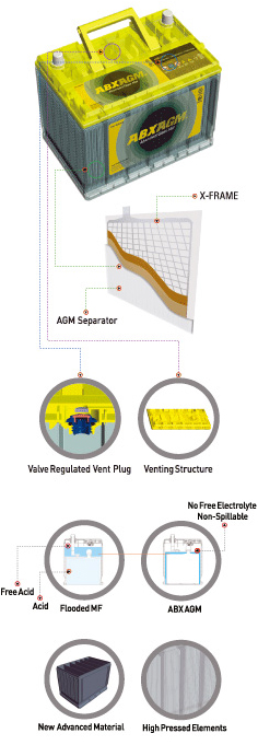

Hankook-Atlas AGM в исполнении DIN (европейские корпуса) вроде как должны иметь пробки https://www.hankook-atlasbx.com/en/technology/automotive/agm-technology.do
что до азиатских корпусов - сложно что-то сказать, AGM не доводилось видеть, но на сайте упоминается VRLA, что подразумевает наличие клапанов. посмотрите внимательно.

Цитата: Sub2001 от 03 Март 2021 в 17:39Вот так
возможно, что по аналогии с Эксайдом - припаяная крышка, под ней клапана-пробки... по логике АЖМ предполагает некоторую герметичность для всяких там рекомбинаций и т.д. но это неточно ))) так что Вам решать, как ее сверлить, резать и т.д. и делать ли это вообще. если решитесь - надеюсь, поделитесь с общественностью результатами.

[user]baton45[/user], похоже, по ссылке на ханкук (он же атлас), такой, но что если отломлю крышку, а там нет пробок, а лабиринт. То приклеивать устану

Ну не знаю. Что проще срывать всю крышку, или вырезать окошко в одной банке и потом запаять. За то будете знать факт.

Цитата: Sub2001 от 04 Март 2021 в 17:56но что если отломлю крышку, а там нет пробок, а лабиринт. То приклеивать устану
Поэтому проще вырезать прямоуг. окошко (рез под 45 градусов, чтобы внутрь не проваливалось) и потом запаять легко.
Если обнаружатся пробки, сразу поймете, как далее действовать...
Если пробок не окажется (что маловероятно), то запаяете.

Цитата: Sub2001 от 04 Март 2021 в 17:56что если отломлю крышку, а там нет пробок, а лабиринт.

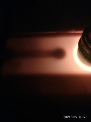

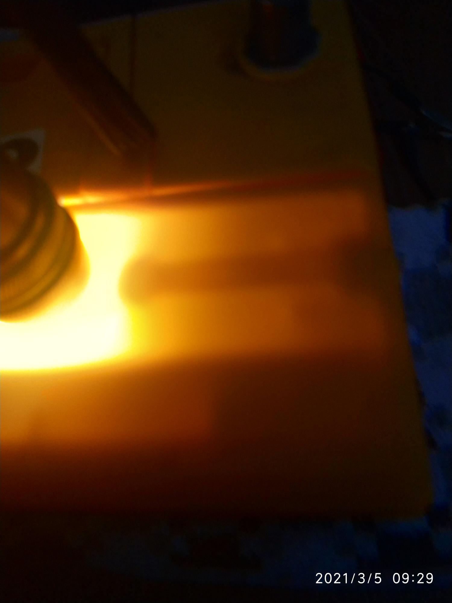

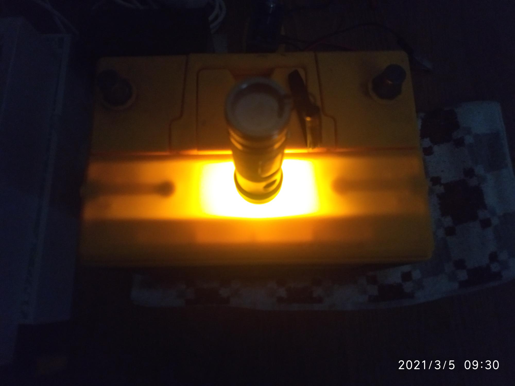

лабиринтные крышки как правило, сверху имеют тонкий рельеф, повторяющий контуры внутренних перегородок. в случае эксайдовских AGM, такого рельефа не было, гладкая ровная поверхность https://electrotransport.ru/index.php?topic=59920.36

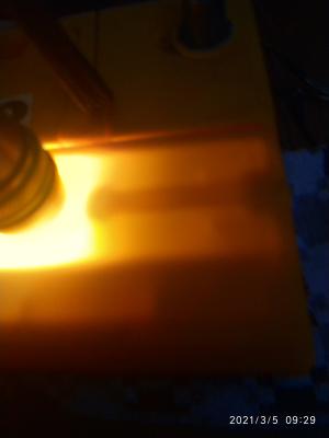

Sub2001
Просветил крышку фонариком, лабиринт не увидел.
При зарядке 14.7В, ток упал до 0.234А

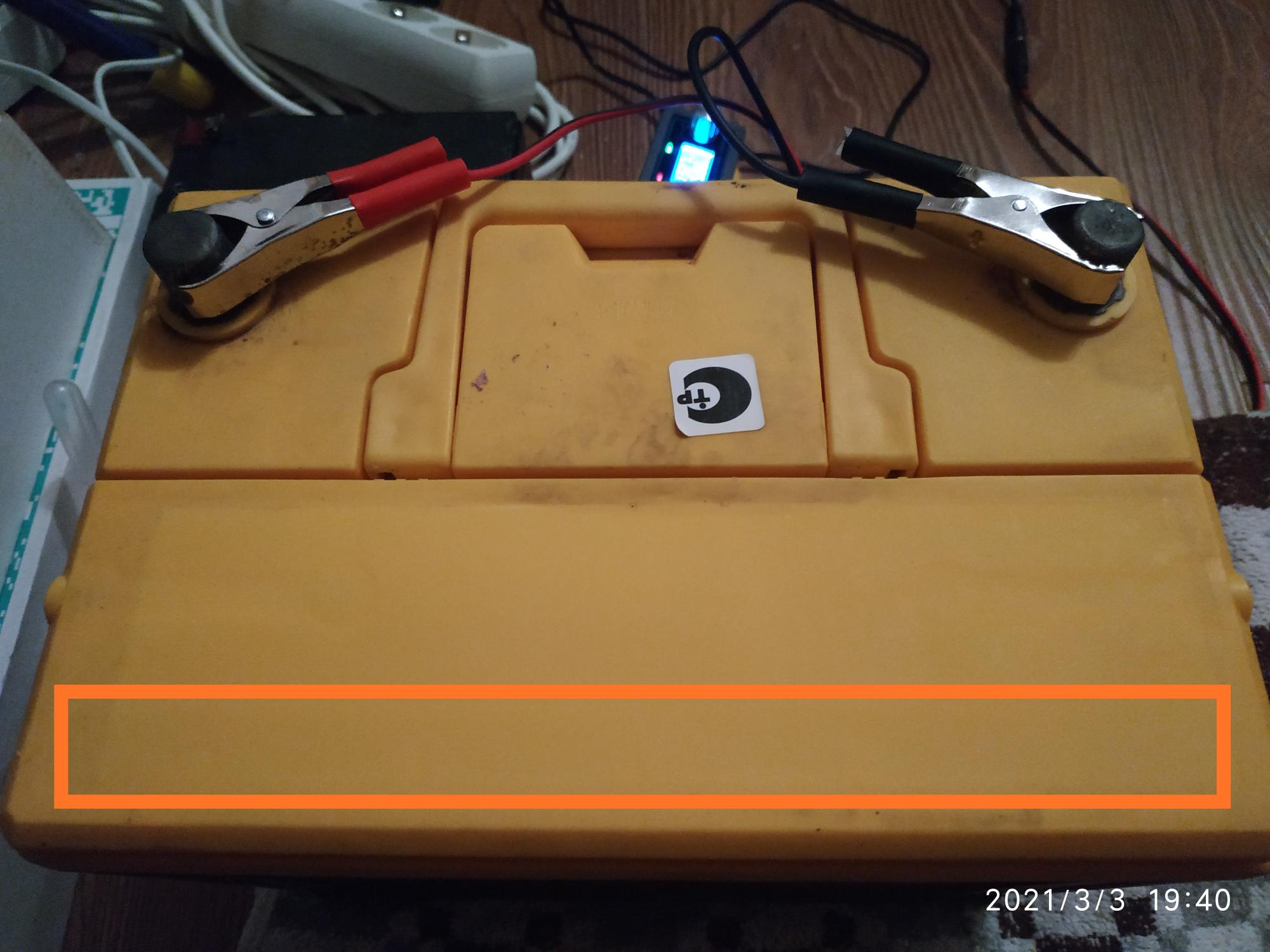

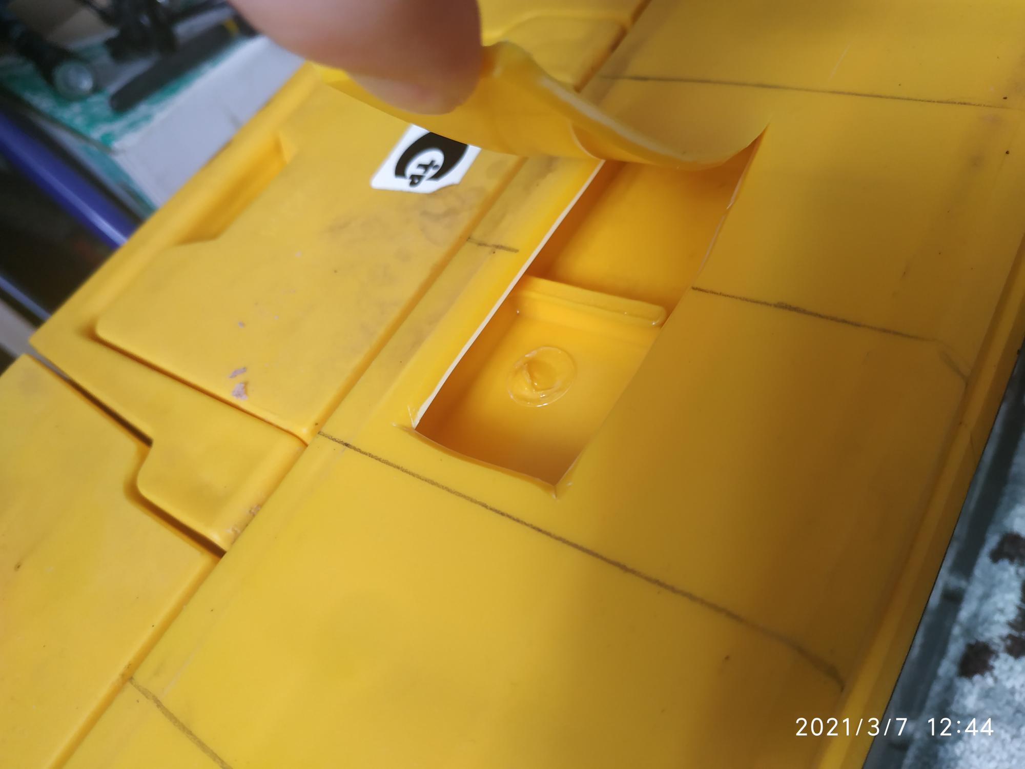

Sub2001
А пробок то нету :facepalm:
Посоветуйте как его вскрыть покрасивее

Winter4x4
посмотрите ближе к краю. какие-то клапана просто обязаны быть, не может он быть тупо запаянным...
Sub2001
Цитата: Winter4x4 от 07 Март 2021 в 13:06посмотрите ближе к краю. какие-то клапана просто обязаны быть, не может он быть тупо запаянным
Клапана есть, во второй и пятой банках

Winter4x4
Sub2001
[user]Winter4x4[/user], я выше выкладывал под спойлером фото с фонариком, клапана эти стоят из них через крышку вент каналы проходят.
Крышку отрывать варварским способом? В две банки попадать через эти клапана, а остальные 4 вырезать?

Winter4x4
сложно что-то советовать, не видя всей картины. внутрь крышки заглядывали? ближе к боковой стенке что? как выглядят клапана, что во 2 и 5 банках?

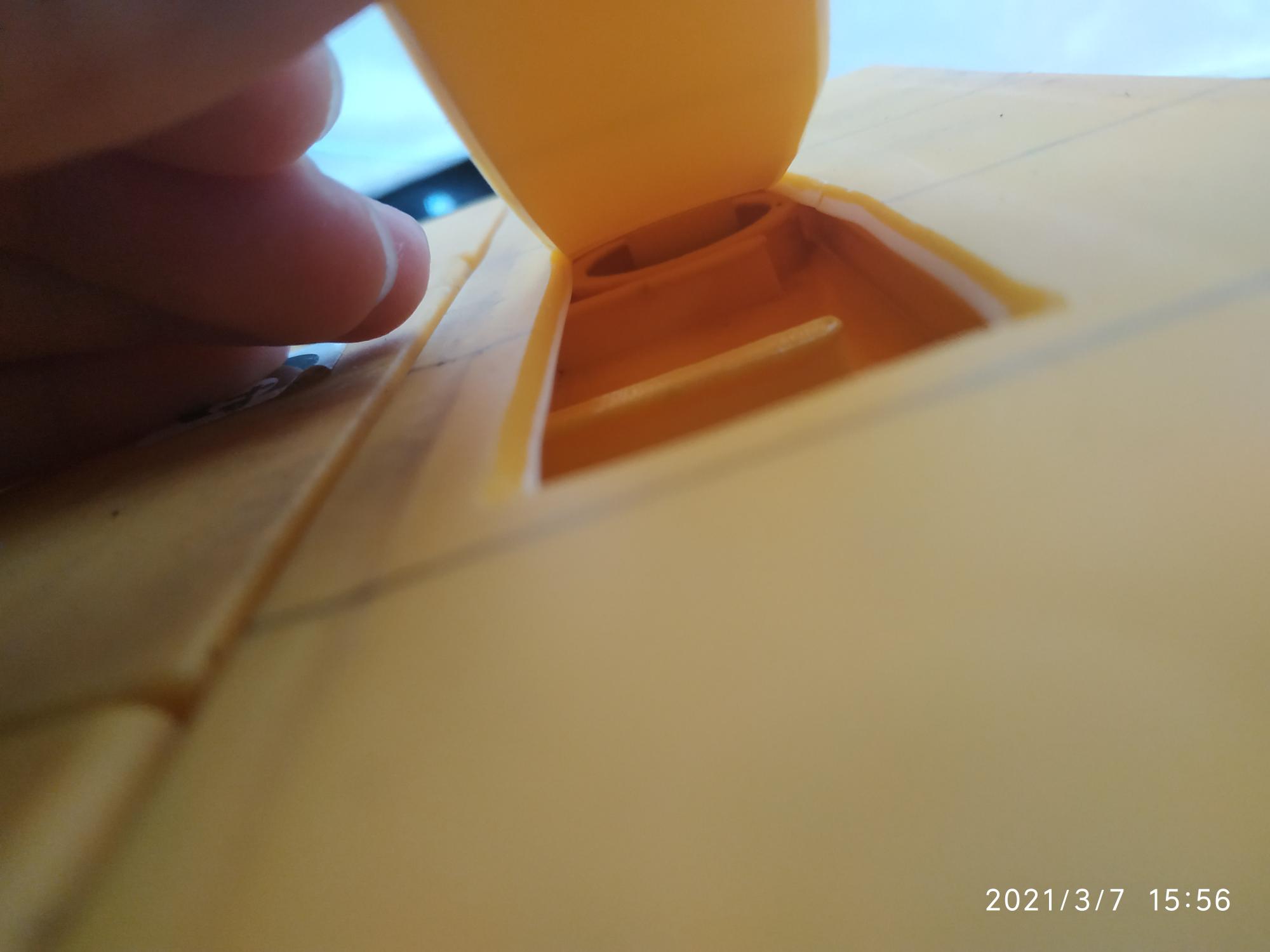

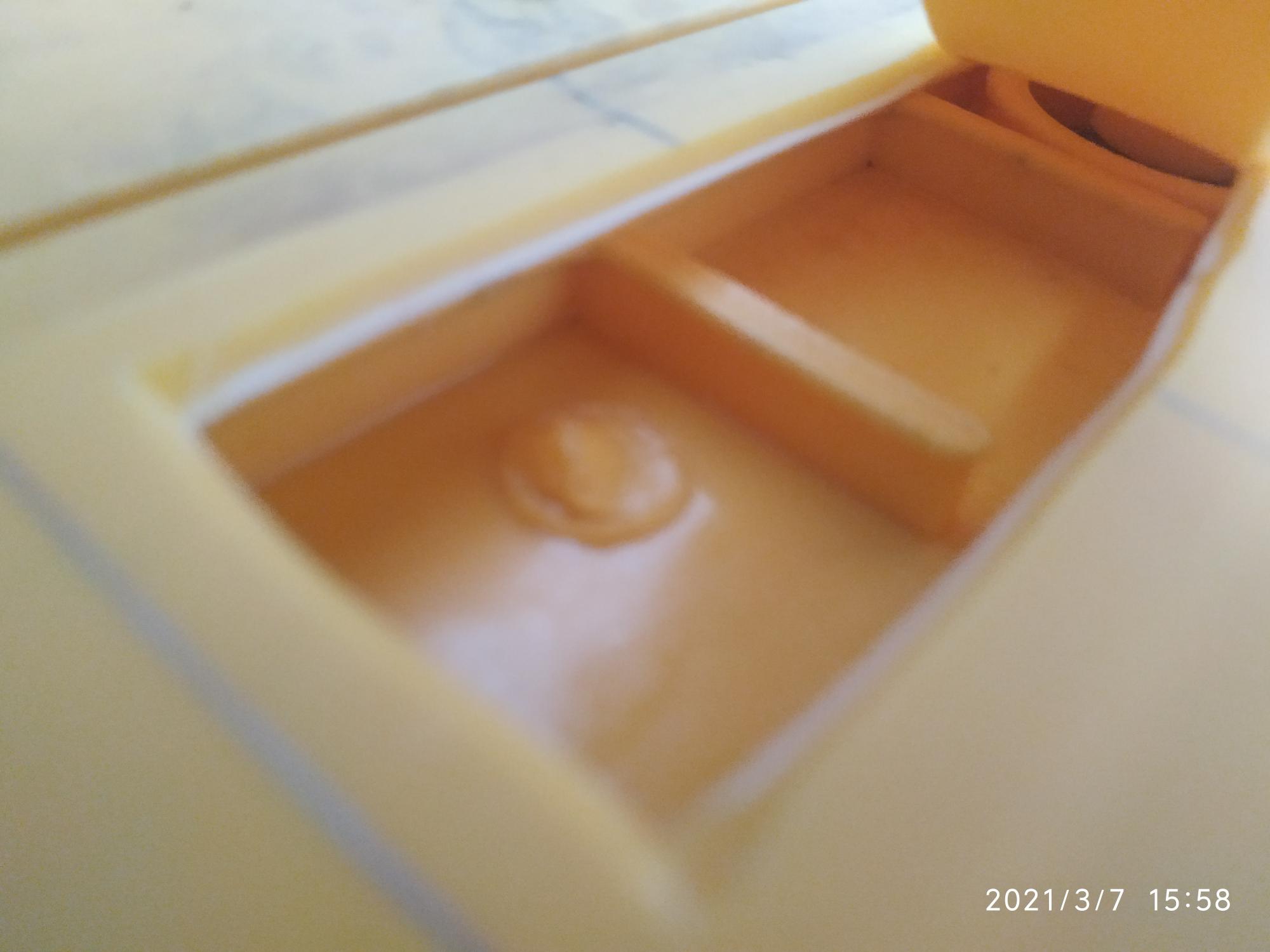

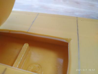

Sub2001
Вот так выглядит окно над 3-4 банками
Эта часть отделена перегородкой
