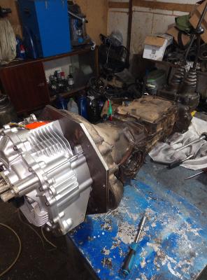

Вытащил с моста лишние :-D запчасти и использовал только электродвигатель. Сделал переходную плиту на кпп луаз. Кпп немного тоже доработал  :-D :laugh: выкинул заднюю передачу как лишний элемент который крутится постоянно. Возможно потом выкину ещё лишние передачи дабы меньше железок перемешивало масло.
Добавлено 25 Март 2021 в 09:53
Установил сальник на выход мотора, охлаждение как было так и останется масляное, так же думаю при необходимости можно сделать масляный радиатор если будет греться. Аккумуляторы есть возможность собирать из 32700 лифер немного б.у. но по сути новые. Геморно конечно объёмы набирать, но зато дешево, почти даром B-).
