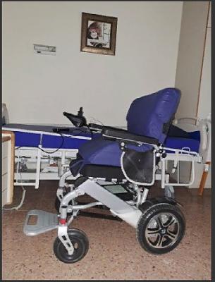

[user]Сиамский Кот[/user], Вам нужна примерно такая коляска

Ничего из этого решения не получится. Вот еще два моих изделия для инвалидов, первое для неспешных поездок, а вот на втором можно уехать на большое расстояние.
