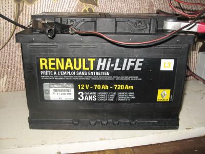

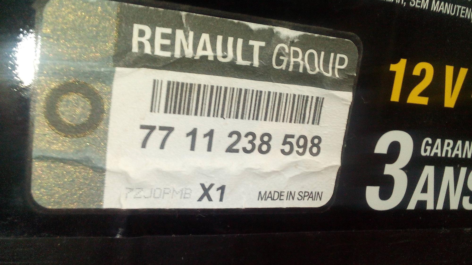

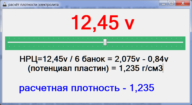

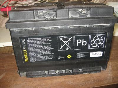

Пациент: необслуживаемый наливной аккумулятор Renault HI-LIFE 70Ah/720A

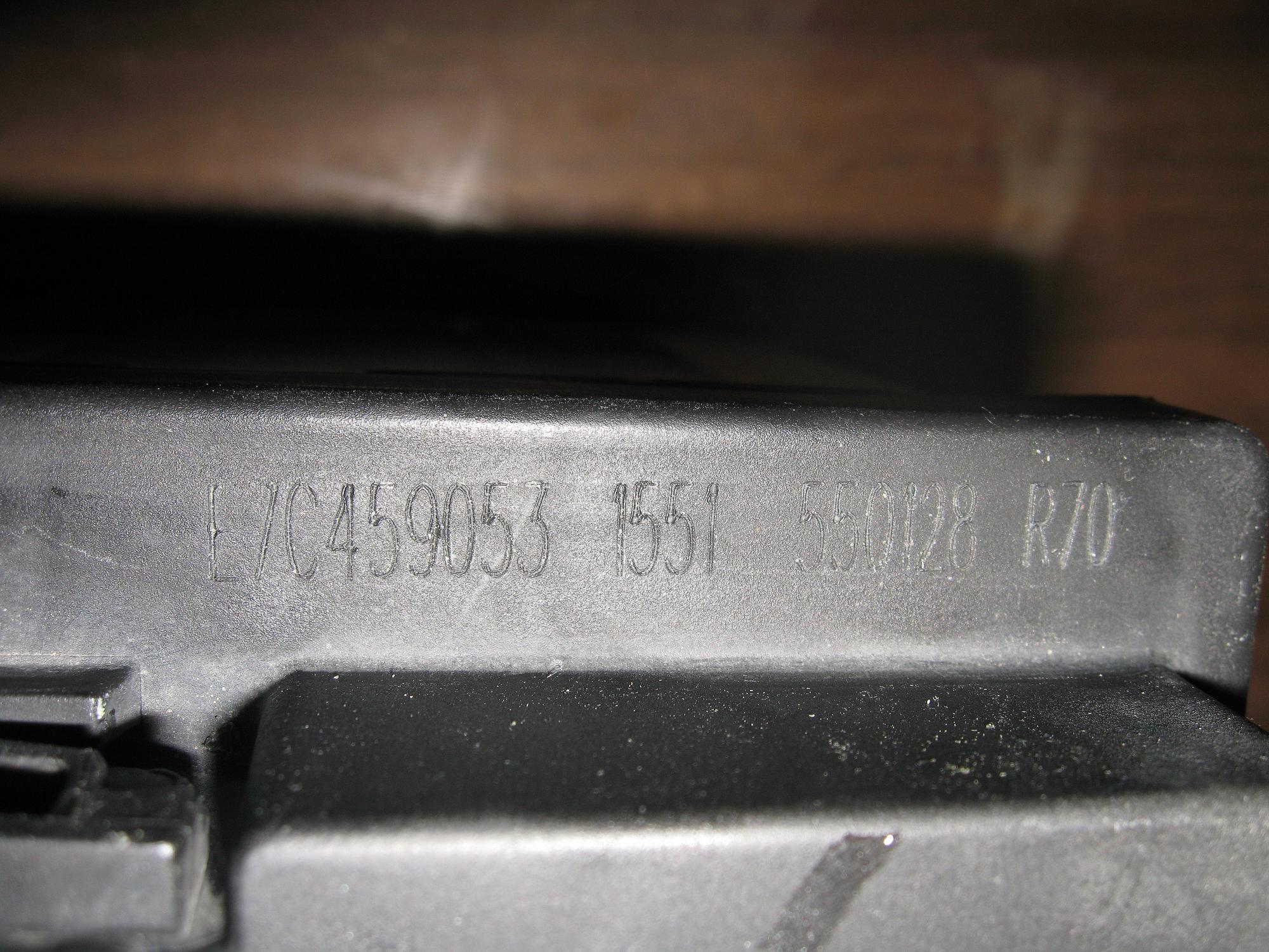

произведён в Испании в мае 2014г
Анамнез: заводской акб Renault Logan, с машины не разу не снимался и не обслуживался.
Лечебные процедуры: 12ч отогрева, водные процедуры (помыт), крышка засверлина по заводским отливам.
уровень электролита во всех банках ровный, над пластинами 32мм (на 2-3 мм ниже отметки на корпусе)
замер плотности + 1,19 |  1,20 | 1,20 | 1,20 | 1,20 | 1,19 -
НРЦ 12,45в

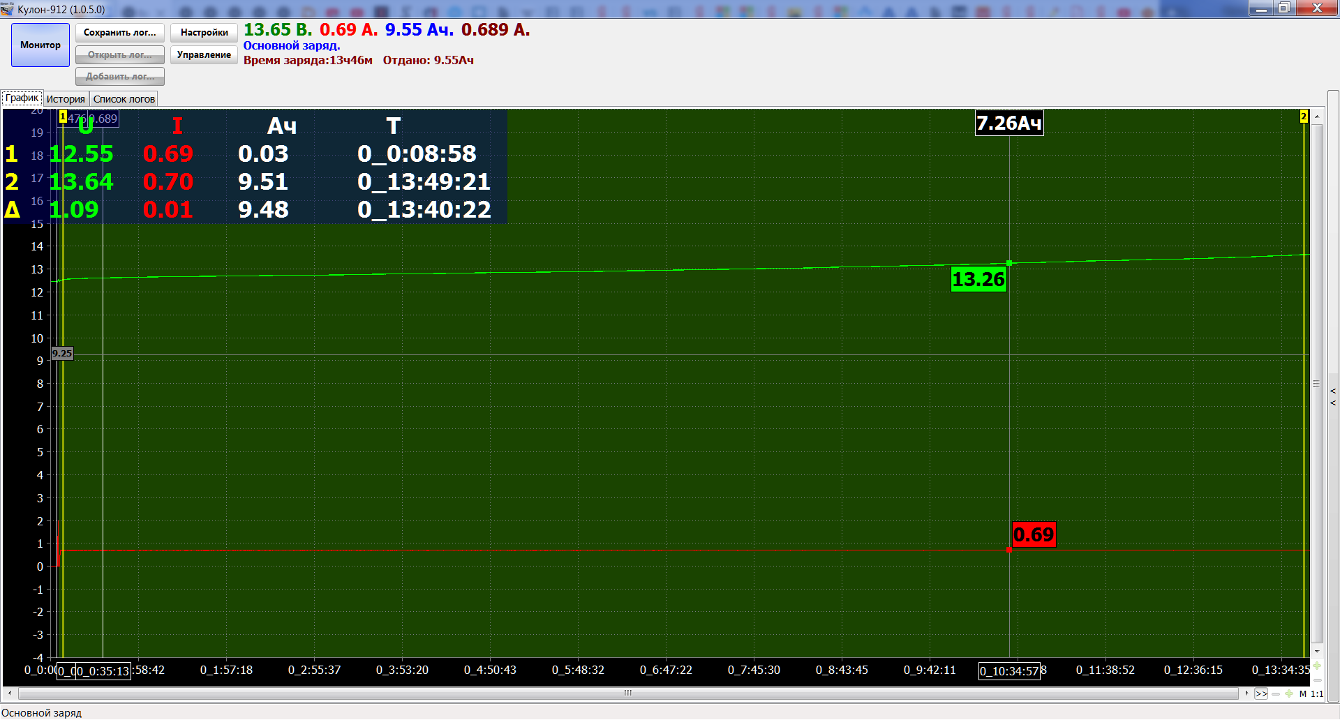

поставлен на заряд 1% (0,7а) (0 этап - заряд)
будем пробовать лечить малыми токами по версии Branimir https://electrotransport.ru/index.php?topic=60312.new;topicseen#new
понятно что шансы востановить = 0 - выкинуть всегда успеем (может лето покататься хватит)
температура в помещении замеренная рядом с акб + 36,7°C

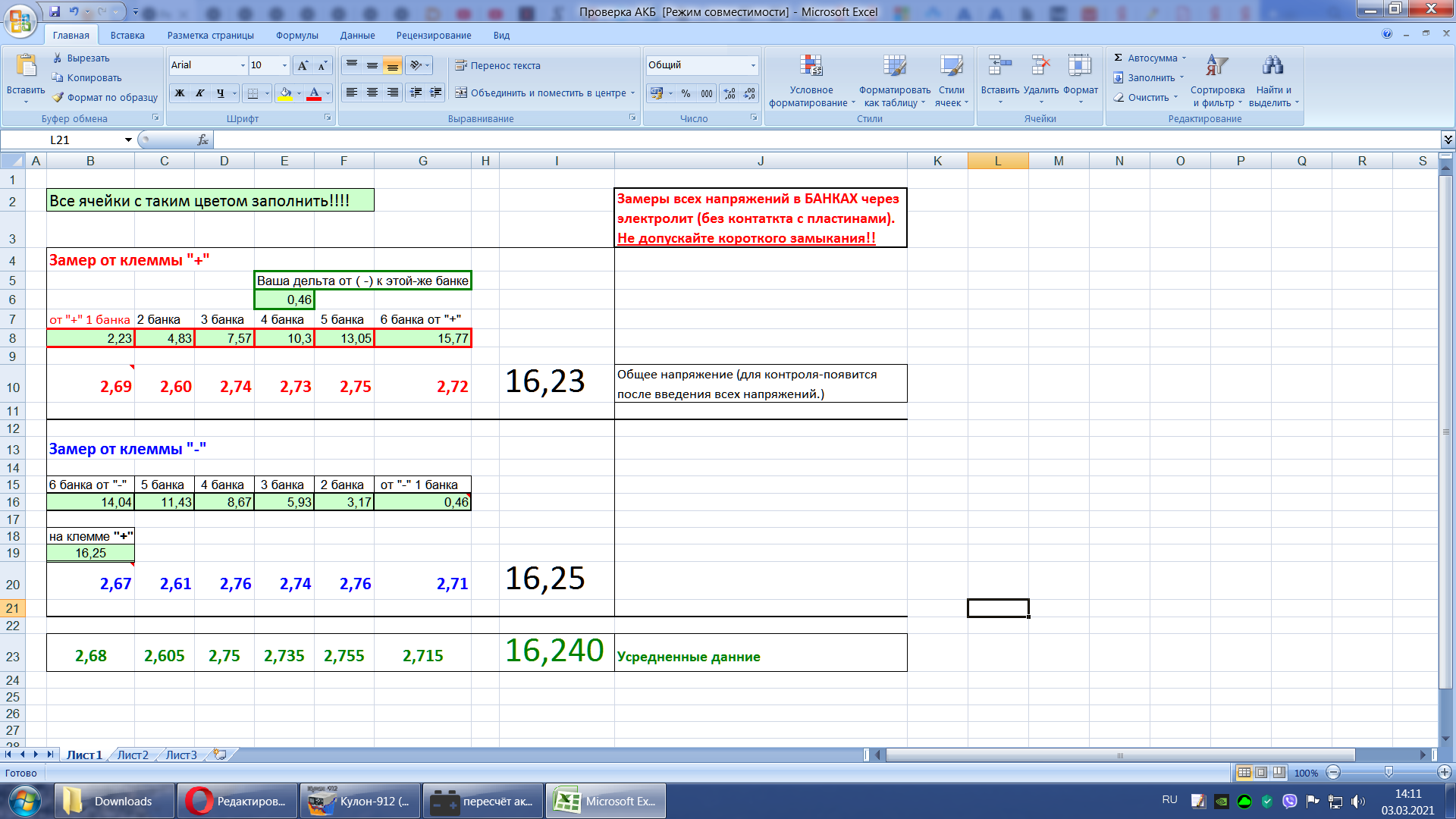

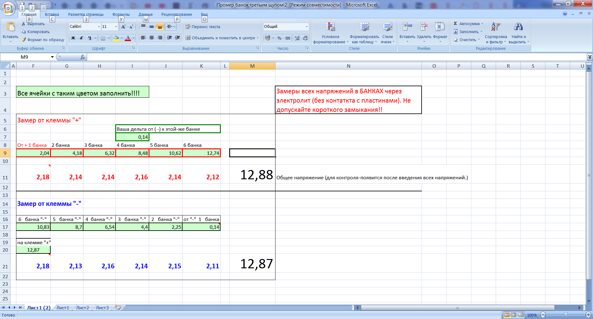

Замеры всех напряжений в БАНКАХ через электролит
    + 2,18 | 2,14 | 2,14 | 2,16 | 2,14 | 2,12      12,88
    + 2,18 | 2,13 | 2,16 | 2,14 | 2,15 | 2,11      12,87
Замеры всех напряжений в БАНКАХ через электролит при 16.25B 2.12A
    + 2,69 | 2,60 | 2,74 | 2,73 | 2,75 | 2,72      16,23
    + 2,67 | 2,61 | 2,76 | 2,74 | 2,76 | 2,71      16,25

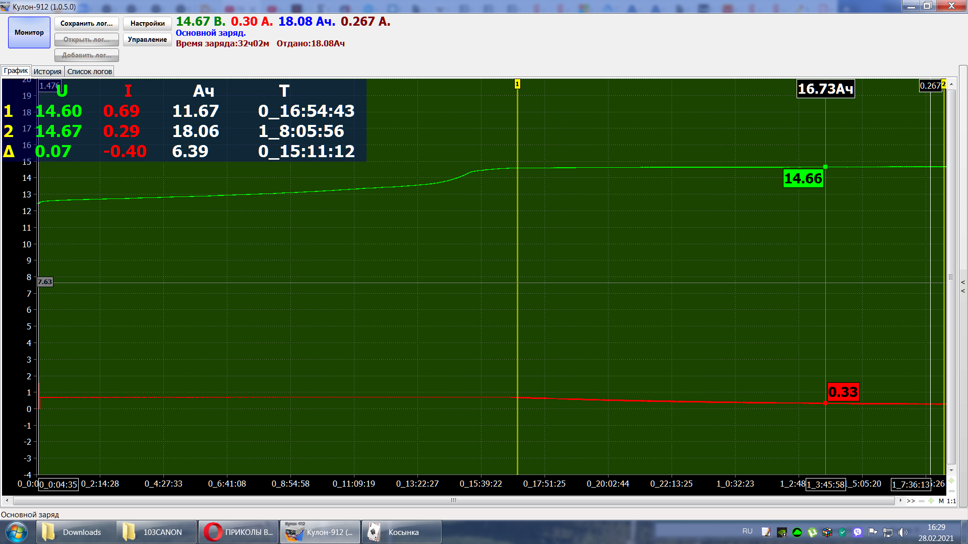

feel76
#1

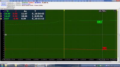

Время заряда:32ч02м Отдано: 18.08Aч
через 15ч стабилизации напряжения - поставил на перемешивание 3% (2,1а)
передположительно в акб осталось ~35Aч - 50% (посмотрим на сколько я прав при разряде)
Маленькие программки в помощь аккумуляторщикам.https://electrotransport.ru/index.php?topic=63099.msg1996759#msg1996759
Восстановление Renault Hi-Life 70Ah 2014 г.https://electrotransport.ru/index.php?topic=63240.msg2009936#msg2009936
Branimirование Аком 60 Ач https://electrotransport.ru/index.php?topic=63639.0

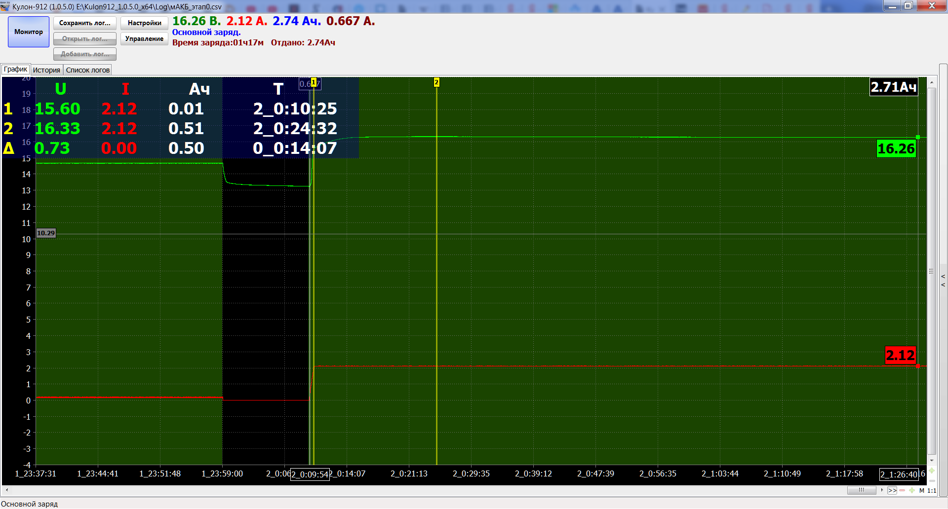

feel76
#2
перемешивание
напряжение поднялось до 16.09B при 2.12A
Время заряда:01ч10м Отдано: 2.48Aч
опять поставлен на заряд 1% (0,7а)

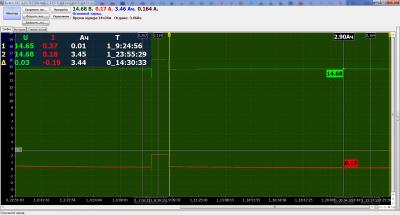

feel76
#3

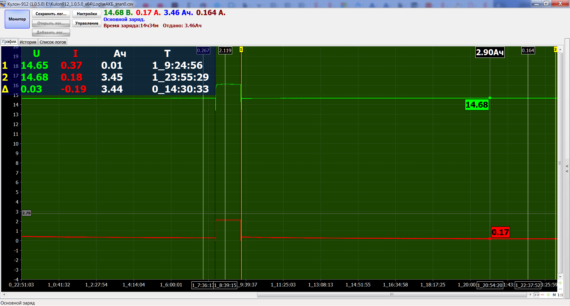

ток упал до 0.19A
Время заряда:14ч33м Отдано: 3.46Aч
feel76
перемешивание
напряжение через 14мин поднялось до 16.33B
в конце было 16.26B
Время заряда:01ч18м Отдано: 2.77Aч

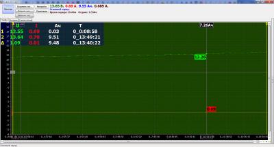

feel76

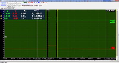

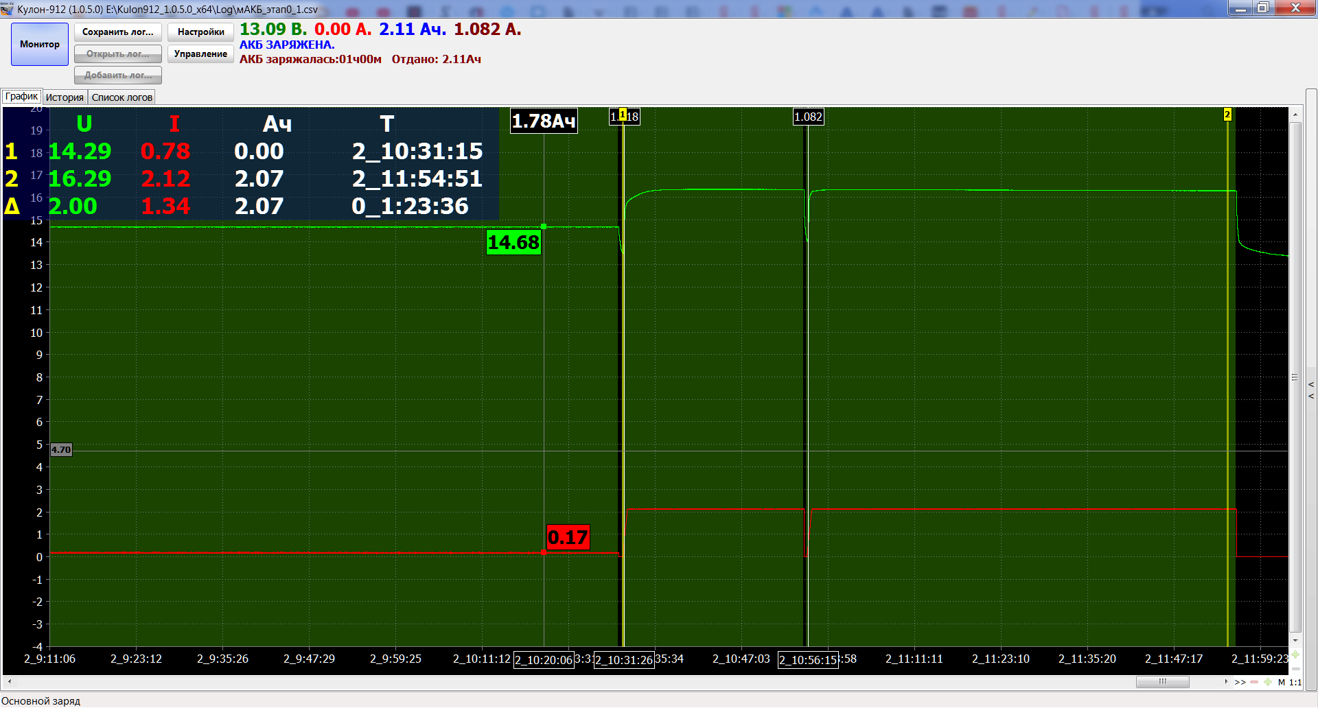

14.69B
0.16A
Время заряда:08ч51м Отдано: 1.80Aч

feel76
перемешал
и поставил на отстой

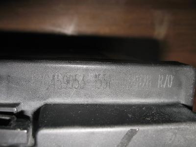

krufel
#9
Сделан в НОЯБРЕ 2014 испанской Вартой.
Неплохо сохранился кста. Чо показометр показометрит?
