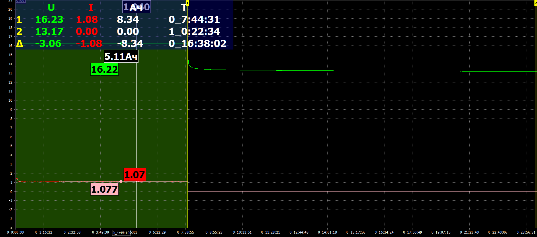

feel76
#40
через сутки отстоя
плотность 1,28
походу это его родная Испанская плотность
при замере банок при 16,22в - заметил просадку на + банке (ближняя к движку)
отдельно влил в неё ~10ач - и она его охотно поглощала
рещил дать ей передохнуть
а пока позаряжать минусовую - залил ~5ач
потом опять + банку - + залил ещё ~10ач
ток на ней так и не падал
продолжает кушать
при 2% стабильно держит 2,7в (16,2в)
повышенный саморазряд? микро кз? (или это одно и тоже?)
какие ещё причины могут быть?
возможно это исправить?
дозарядил всю акб ~3ач

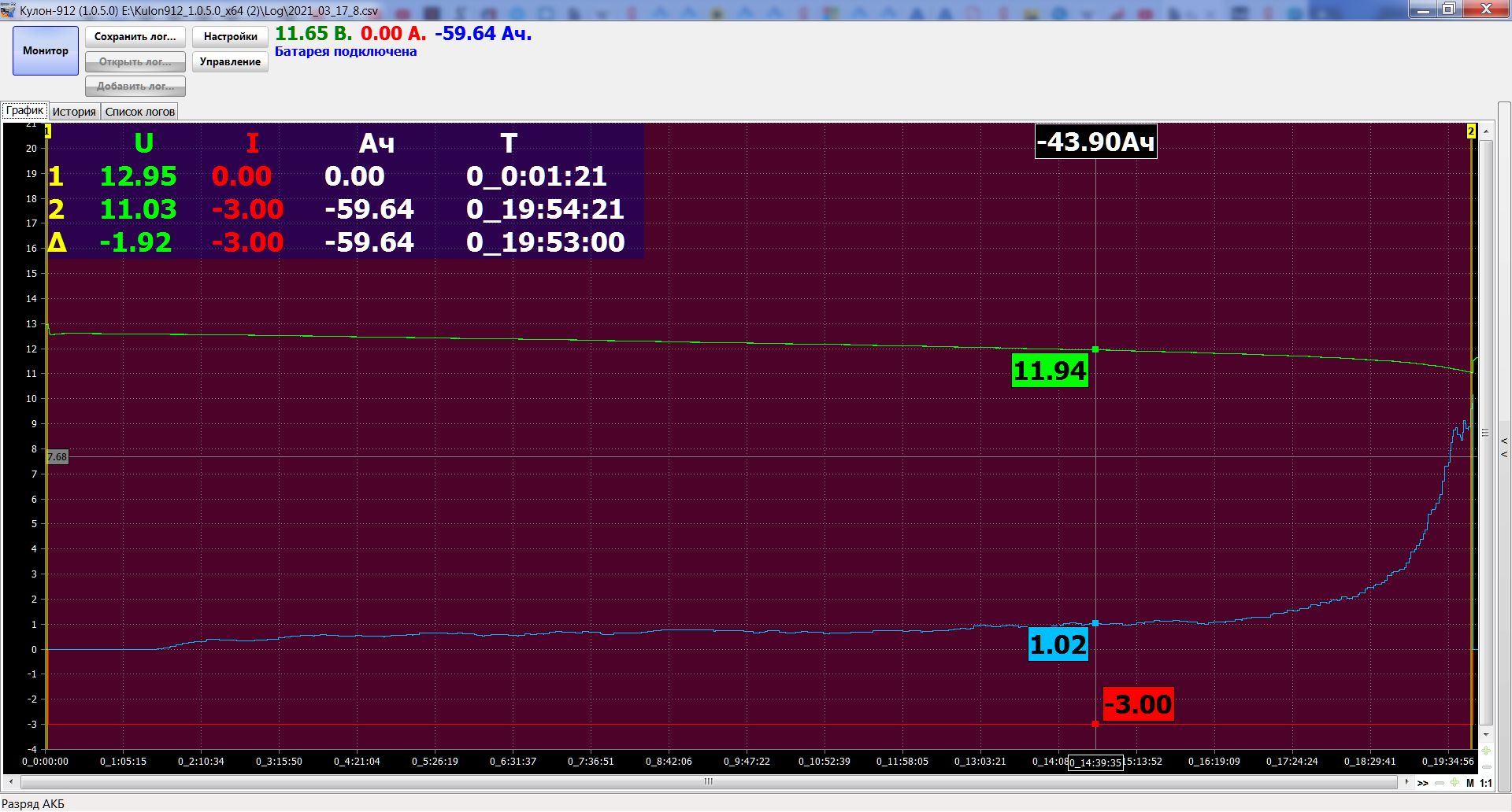

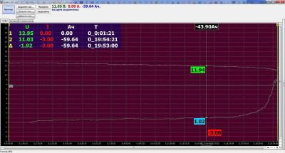

feel76
Разряд АКБ.
Время разряда:19ч52м   Емкость:59.64Aч
3а (4,28%) - до скорости падения напряжения 10мВ за 1 минуту - получилось до 11,03в
НРЦ через 5 мин   - 11,67в (+0,64в)
НРЦ через 10 мин - 11,71в (+0,68в)
НРЦ через 15 мин - 11,75в (+0,72в)

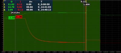

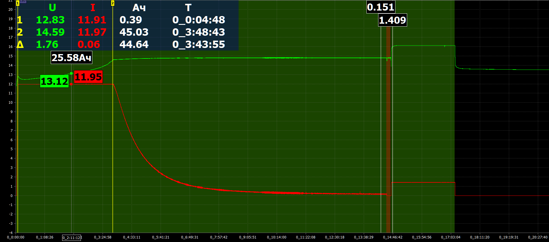

feel76
заряжался 14ч40м до падения 0,1а -
залилось 68,86ач и 3,53ач (2,5ч перемешивания 2%)
12а держались 2ч 45м
после 6ч отстоя нрц 13,46в
плотность сильно не мерил - примерно 1,22  (главное ниже 1,28)

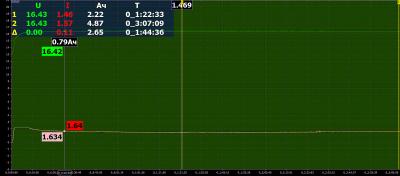

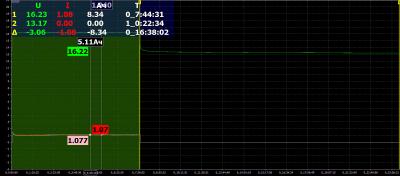

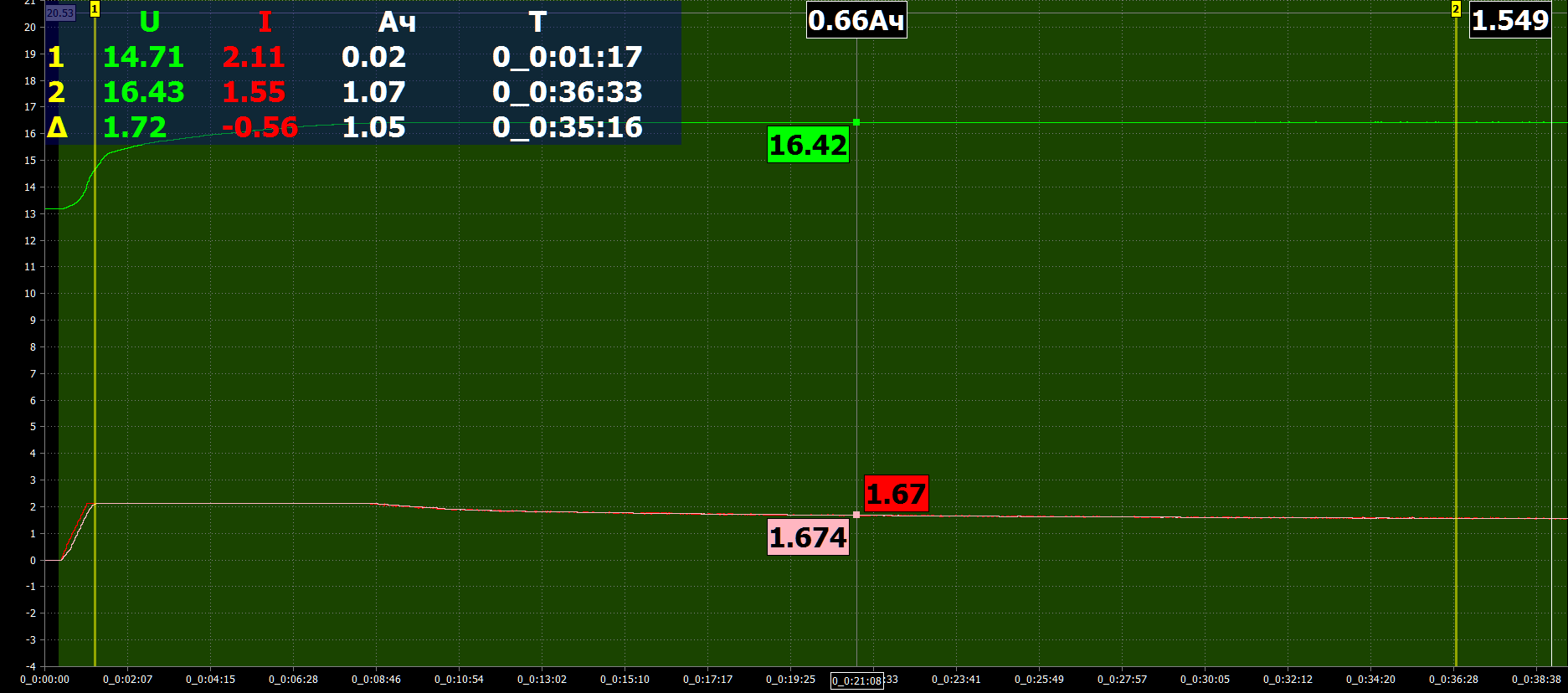

feel76
#50
на дозаряде стоял почти 8ч
~16.22v ~1.08a
после 16ч отстоя
НРЦ 13,18в
замер плотности
+ 1,27 |  1,27 | 1,27 | 1,27 | 1,27 | 1,26 -
при замере через минусовые перемычки
замеры снимал от + банки и куском припоя касался поочерёдно перемычек
на 2 и 4 банке почему-то не получилось снять точные замеры
+ 2,20 | 3,24 | 6,59 | 7,73 | 10,98 | 13,18
судить о стоянии их можно только попарно
+ 2,20 |      4,39      |      4,39      | 2,20 -
предположим следующее
+ 2,20 | 2,195 | 2,195 | 2,195 | 2,195 | 2,20 -
банки более-менее ровные
НРЦ=13,18v / 6 банок = 2,196667v - 0,84v (потенциал пластин) = 1,356667 г/см3
расслоение
похоже подобрался к застарелым сульфатам
и заводская плотность выше 1,28
пока пытаюсь перемешать

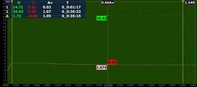

чез 30мин 16.43B  1.55A

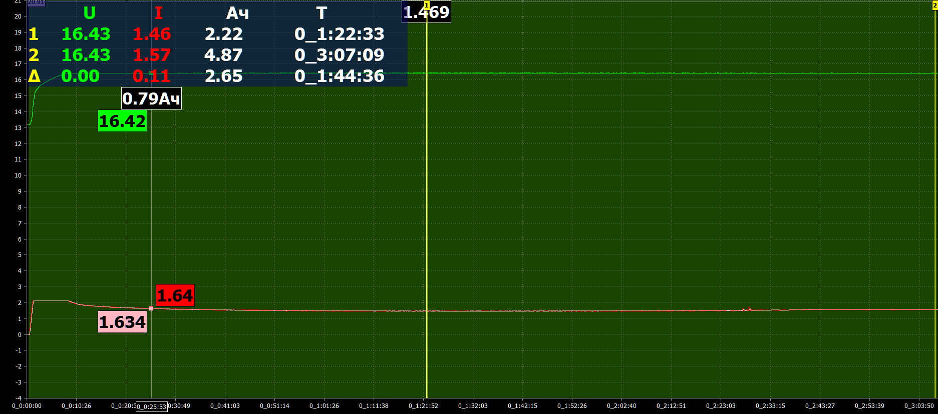

feel76
#51
замеры чез 2ч 30мин 16.42B  1.57A
на 2 и 4 банке почему-то не получилось снять точные замеры через минусовые перемычки
+ 2,72 | 5,50 | 5,49 | 2,73 -
16,41
Замеры напряжений через электролит
Замер от клеммы +
+ 2,75 | 2,71 | 2,74 | 2,75 | 2,74 | 2,72 -
Замер от клеммы -
+ 2,74 | 2,70 | 2,75 | 2,75 | 2,74 | 2,73 -
Усредненные данные
2,745 | 2,705 | 2,745 | 2,750 | 2,740 | 2,725
