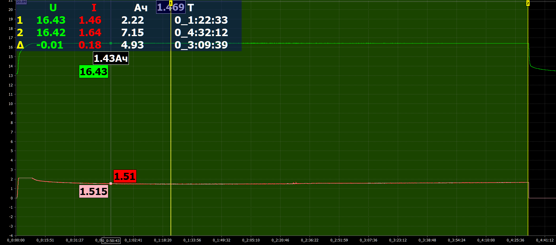

через 3ч с мин тока выключил - терморазгон
на отстой

[user]feel76[/user], у вас не первый раз терморазгон. Причина?
feel76
#56
[user]baton45[/user], были
в данном случае причина думаю стандартна - электролиз на повышенном токе и напряжении, и времени находения при этих параметрах
но он не сильный градусов 5
а может и показалось - спустя 2ч он комнатной температуры

feel76
#57
после 5ч отстоя
НРЦ 13,14
плотность
+ 1,28 | 1,28 | 1,28 | 1,28 | 1,28 | 1,27 -
Замеры напряжений через перемычки
Замер от клеммы +
+ 2,21 | 4,37 | 4,38 | 2,18 -
Замер от клеммы -
+ 2,20 | 4,38 | 4,37 | 2,19 -
Усредненные данные
2,205 |4,375 |4,375 | 2,185
Средняя расчетная плотность
+ 1,37 | х | х | х | х| 1,35 -

feel76
после 7ч отстоя
НРЦ 12,95в
плотность
в минусовую ещё влил ~5ач
время поджало - поставил на машину
Маленькие программки в помощь аккумуляторщикам.https://electrotransport.ru/index.php?topic=63099.msg1996759#msg1996759
Восстановление Renault Hi-Life 70Ah 2014 г.https://electrotransport.ru/index.php?topic=63240.msg2009936#msg2009936
Branimirование Аком 60 Ач https://electrotransport.ru/index.php?topic=63639.0
feel76
из 70ач осталось 60ач
за 7 лет АКБ потеряла 10ач (14%)
думаю неплохой результат
года на 3 наверно его ещё хватит
