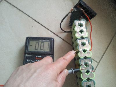

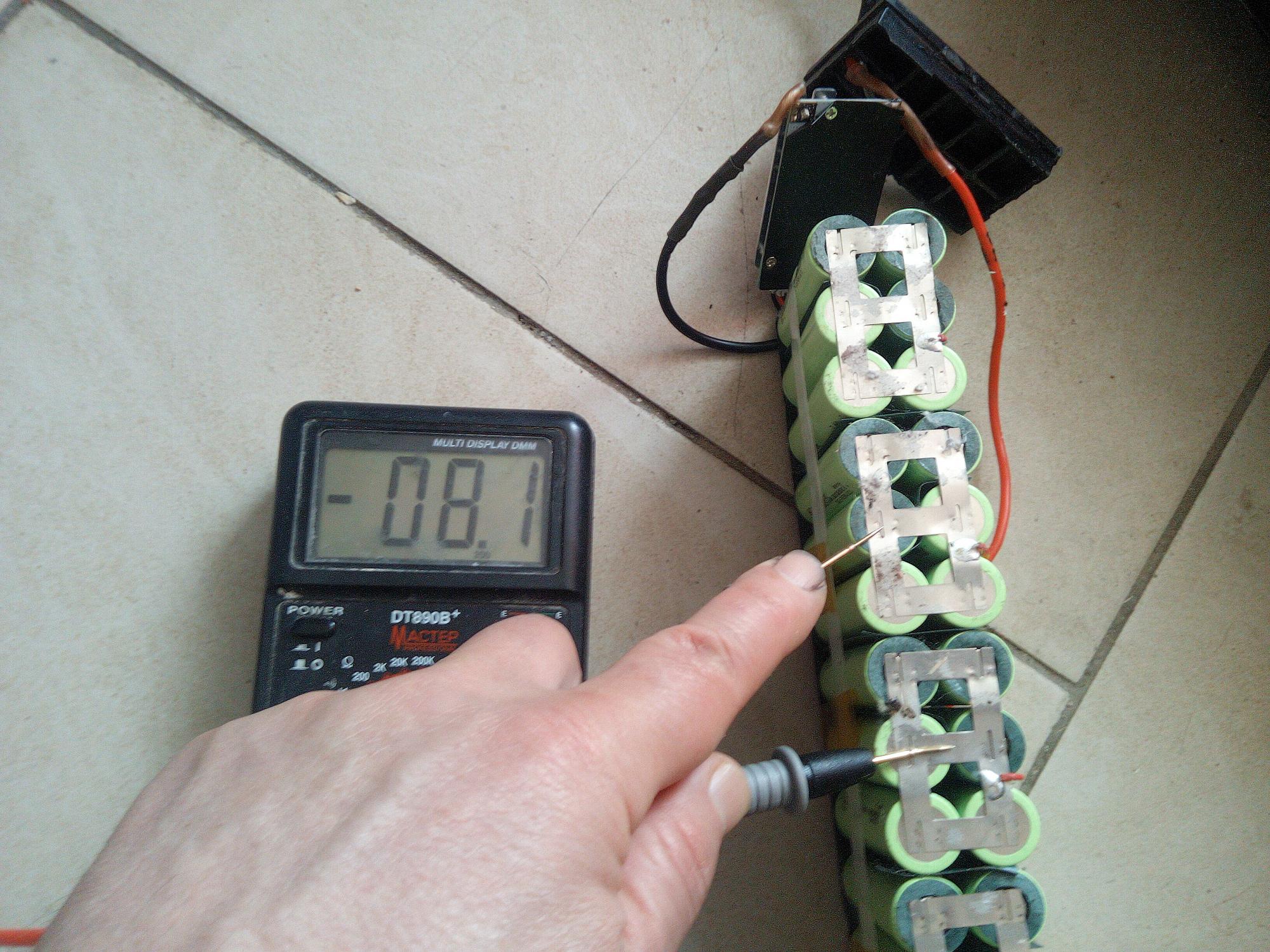

Спасибо всем, кто участвовал в решении моего вопроса. Доставился контроллер bms с алиэкспресса и самокат поехал. Сначала я вставил контроллер в разъем батареи и пошел дым. Я быстро разъединил разъем, посмотрел видос Креативлаба на ютубе замену bms. Не понял, как он вытаскивал контакты из разъема. решил паять. Стал разбирать разъем, понял, что контакты вытаскиваются плоскогубцами с усилием. Переставил, как говорил Креативлаб. Проверил на заряд - заряжается, включил самокат - едет. Напряжение батареи 41,1в. Заказывал резисторы мощные с алика - проверить под нагрузкой - не стал возиться, просто включил мотор самоката.Измерял напряжения ячеек (пар) - все напряжения, как на картинке. Верно ли я понял, все ячейки в норме? Снег сойдет - можно ехать. ))

[user]re-search[/user], промерийте правильно батарею. должно получиться 10 значений.
какое напряжение на штекере з.у.?
то что зарядка переключается с красного на заеленый огонек, означает, что зарядка подходит к концу.
re-search
Цитата: inwin от 24 Март 2021 в 22:41промерийте правильно батарею. должно получиться 10 значений.
У меня простое соображение: если можно измерять ячейки поштучно, в случае годных должно получиться напряжение вблизи 4в. Если парно - 8-8,1. Значит, ячейки, составляющие пары - годные. Нет?

Цитата: re-search от 25 Март 2021 в 07:24Если парно - 8
Только это не значит, что на обоих по 4. Может быть на одном 3.9, на втором 4.1

Цитата: re-search от 25 Март 2021 в 07:24случае годных должно получиться напряжение вблизи 4в
Негодный аккум тоже можно зарядить до 4в. Это не показатель годности. От слова совсем.

Цитата: Metamorf от 25 Март 2021 в 07:34Только это не значит, что на обоих по 4. Может быть на одном 3.9, на втором 4.1
А если 8.2? При нагрузке длительное время. Оба годные?

Цитата: re-search от 25 Март 2021 в 17:38А если 8.2? При нагрузке длительное время. Оба годные?
Напряжение не показывает годность или не годность. Максимальное напряжение 4.25в на одном. Не рекомендуется заряжать больше чем 4.2.
