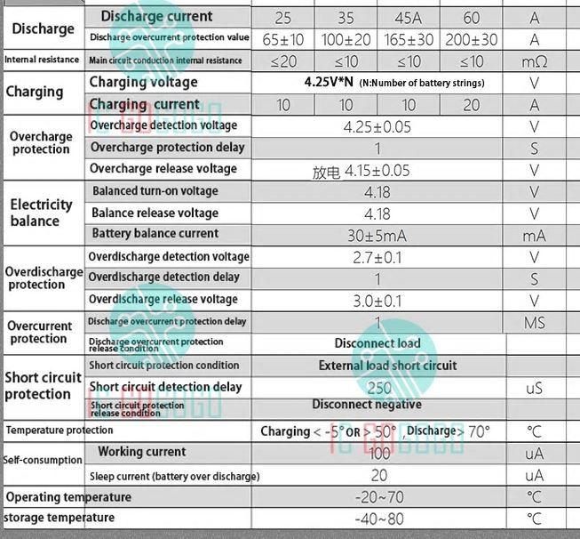

[user]ssilk[/user], подскажите, почему когда батарея заряжена, то напряжение 41,4в, когда отключаешь штекер зарядки, то напряжение снижается до 40,6в?
получается, что бмс, при достижении 4,2в на элемент, пускает на бк напряжение, которое выдает зарядное устройство?
ssilk
#57
Цитата: inwin от 31 Март 2021 в 13:04почему когда батарея заряжена, то напряжение 41,4в, когда отключаешь штекер зарядки, то напряжение снижается до 40,6в?
Потому что вольтметр подключен в общую цепь и показывает напряжение ЗУ, а после отключения конденсатор разряжается до напряжения батареи и вольтметр показывает уже реальное напряжение на батарее. БМС тут в общем случае не при чем. Ну, если не считать пороги.  У меня все БМСки имеют пороги 4.18 вольта. Следовательно полностью заряженная исправная батарея будет иметь напряжение 41.8 вольта, если ЗУ это напряжение выдает.
В Вашем случае,  наиболее вероятен разбаланс одной/нескольких секций. Ни одна известная мне БМС не имеет порогов 4.06 вольта, то есть, исправная батарея должна зарядиться до 41.4 вольта. Разумеется, желательно проверить хорошим вольтметром, может это бортовой врет.
Из этой картинки, а это более или менее стандартная спецификация на БМС, видно, что БМС способна работать с напряжением ЗУ 4.25 вольта на банку, но подключит  балансировочный резистор при достижении 4.18 вольта на какой либо банке, пока остальные не подтянутся до этих же значений.

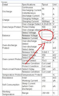

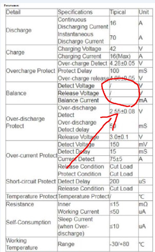

Кстати, если вы глубоко знакомы с бмс - может, у вас схемка актуального дивайса найдется?
Гляньте на картинку. Верно ли я понял,отсутствие цифр в кружке говорит про отсутствие балансировки ?
PaWill
[user]re-search[/user], дорогой исследователь, балансировки в штатной батарее куги отродясь не было и никогда не будет, не тот сегмент рынка.
Если есть балансировка, то написано так
