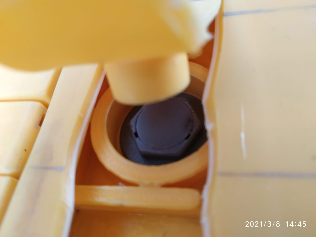

[user]Winter4x4[/user],
Цитата: Winter4x4 от 07 Март 2021 в 13:23во, че нашел

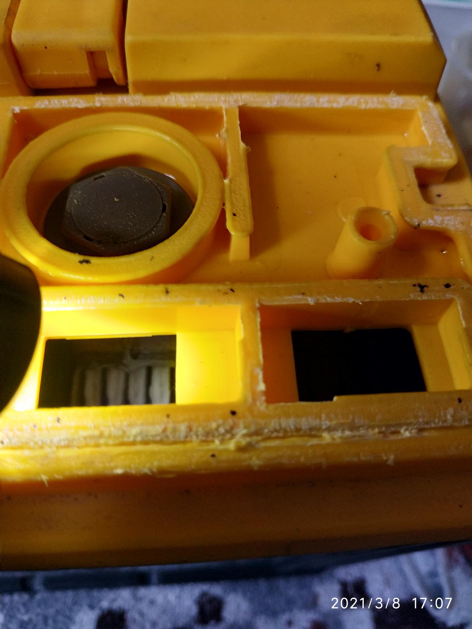

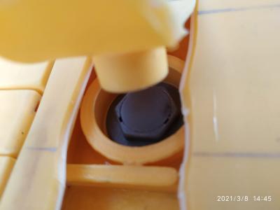

вырезал дальше, все как на найденой вами картинке, пробка одна, во 2 банке от "-", в 5 банке пробки нет, просто вентканал
Добавлено 08 Март 2021 в 12:52
склоняюсь к тому чтобы оторвать эту крышку и запаять вырезанное, вопрос в том как потом приклеить крышку обратно? эпоксидка сможет это сделать? или какой-то другой клей? или в этом нет смысла, если эта крышка работает как воздушный резервуар из которого наружу два вентканала по торцам.

Winter4x4
Цитата: Sub2001 от 08 Март 2021 в 12:48или в этом нет смысла, если эта крышка работает как воздушный резервуар
думаю, да... герметичность всей батареи обеспечивает пробка-клапан. получается, что у этой батареи  интересная конструкция - гибрид лабиринтной крышки с одним клапаном-регулятором. т.е. получается, что банки между собой сообщаются...

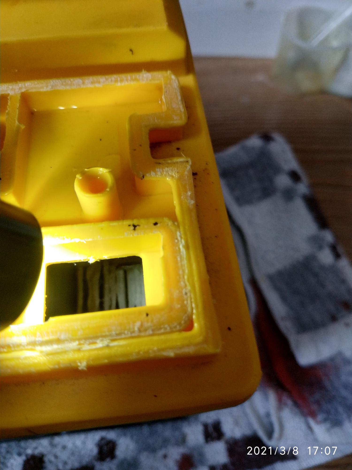

Sub2001
https://electrotransport.ru/images/4/wgvtti_thumb.jpeg
осталось понять что находится в отделенной зоне

Winter4x4
Цитата: Sub2001 от 08 Март 2021 в 12:48пробка одна
открывали? что видно? не томите, интересно же  :)
Цитата: Sub2001 от 08 Март 2021 в 12:48в 5 банке пробки нет, просто вентканал
не совсем понял, это как? отверстие внутрь?
Цитата: Sub2001 от 08 Март 2021 в 13:06что находится в отделенной зоне
думаю, ничего интересного там нет, скорее всего просто пустота.
Sub2001

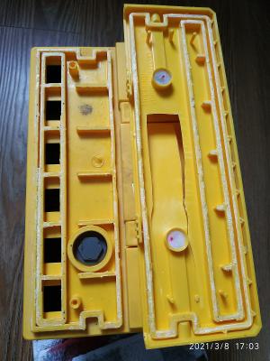

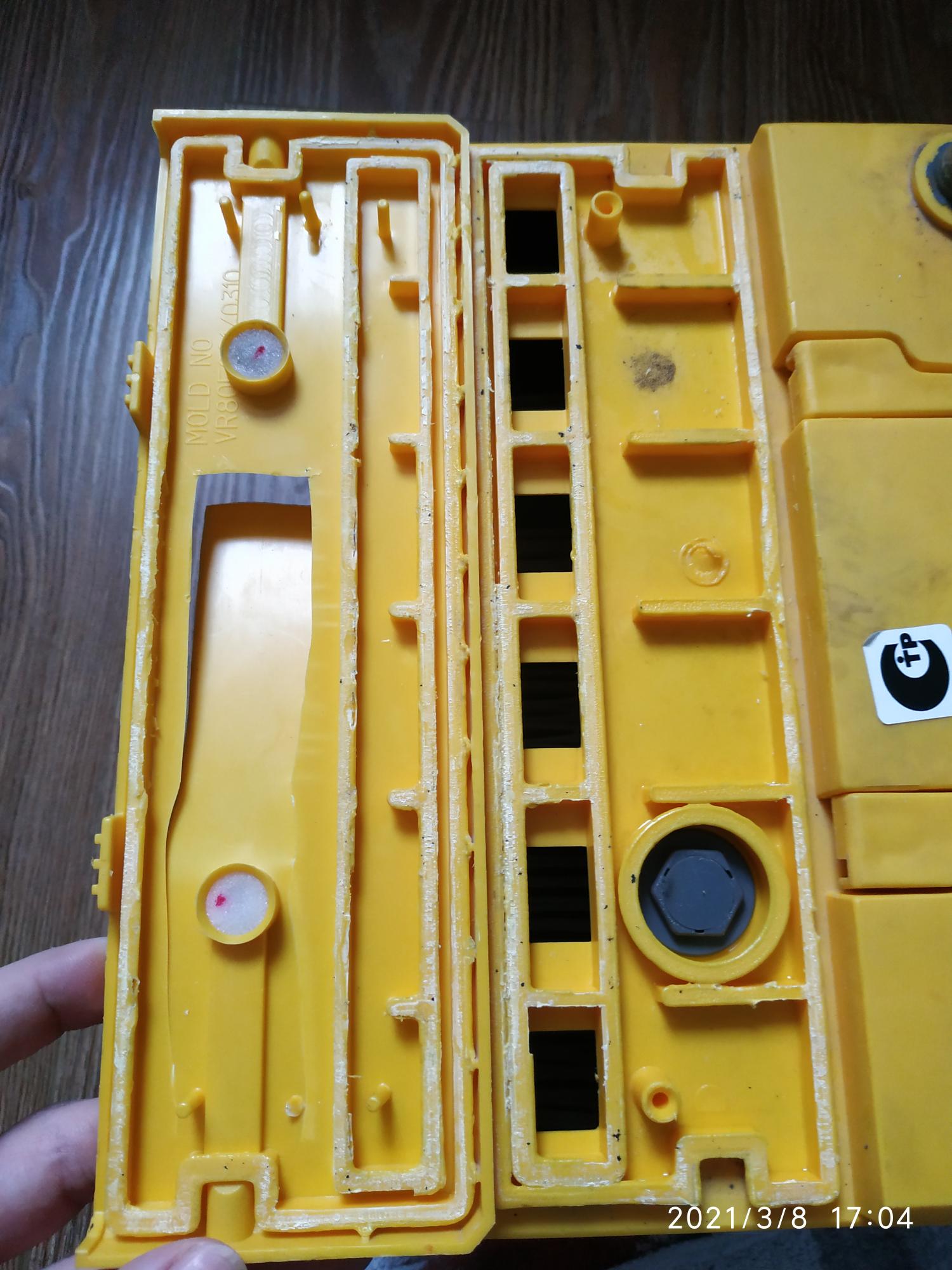

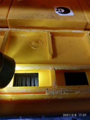

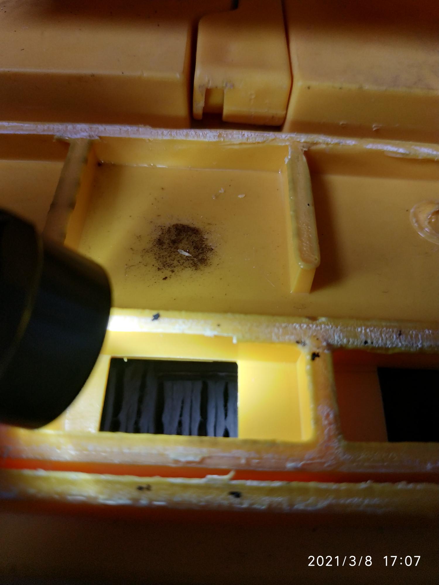

Докладываю, вскрыл
Добавлено 08 Март 2021 в 15:13
При вскрытии, когда дошел до закрытой зоны, был звук как шарик сдулся, следовательно в акб было давление. Поидее сейчас (после работ) нужно герметизировать только квадратные окошки.

Winter4x4
Цитата: Sub2001 от 08 Март 2021 в 15:09в акб было давление
открутив сначала пробочку, можно было давление сбросить ;)
Цитата: Sub2001 от 08 Март 2021 в 15:09нужно герметизировать только квадратные окошки
если внимательно посмотрите на крышку, то увидите, что эти квадратные окошки были герметичны по общему контуру и имели связь друг с другом. поэтому их надо не просто герметизировать, а и обеспечить сообщение между ними.
baton45
Титаник, блина. Перегородки  до верха, но отсеки не герметичные.
