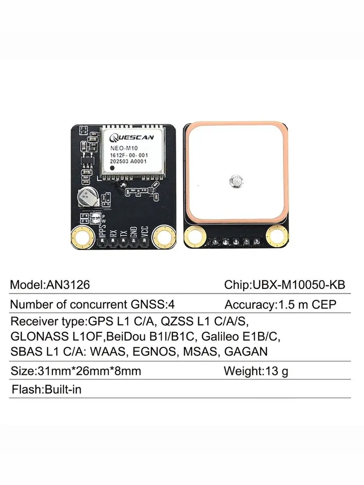

Озадачился я тут измерением скорости. Сейчас разрабатываю новую панель управления и решил встроить в нее спидометр. Столкнулся с проблемой, что все отдельные спидометры для транспорта не показывают десятые доли. Десятые есть только у велокомпьютеров. Встраивать в панель лодки велокомпьютер, ну такое себе. Появилась идея, установить Ардуинку с ЖК дисплеем и приобрести вот такой модуль QUESCAN AN3126 UBX-M10050-KB M10 GPS ГЛОНАСС. Работает с 4-мя навигационными системами одновременно, может видеть до 40 спутников. На нем обещают точность измерения скорости 0,05 м/с. Цена сравнима со стоимостью среднего велокомпьютера.
Заодно на тот же дисплей можно вывести показания напряжения, тока, мощности и не городить отдельный индикатор. Если еще заморочиться, то на Ардуинке можно организовать режим поддержания заданной скорости, или контролировать ток от солнечных панелей и аккумулятора и поддерживать определенный режим участия аккумулятора.

Я повесил на Vesc Ехрress gps модуль, и теперь в составе сообщений Vesc есть GetGNSS, можно смотреть с чего угодно.
Если в системе Vesc не будет, Express может работать автономно. Состоит он из esp32c3 и gps модуля.
Вот испытания - https://t.me/esupsurf/78936/92620
Минимальный датчик gps на 4 системы - NEO-8M, вот он - https://ali.click/xelc01u

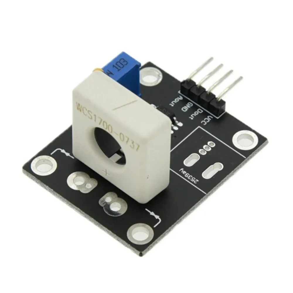

Цитата: Mike 372 от 22 Фев. 2026 в 13:10или контролировать ток от солнечных панелей
Для измерения токов гляньте на эти модули - http://m.rcl-radio.ru/?p=62959&ysclid=mid2e95z25942896785

Для измерения тока уже заказал вот такой модуль на датчике Холла.

Аналоговые модули с холловскими датчиками применял, работают. В коде нужна калибровка нуля и масштаба.

Посмотрел NEO-8M (или M8?). Сильно он слабее M10. Одновременный прием только трех систем. Точность позиционирования 2,5 м, у M10 - 1,5 м. Данных по скорости не нашел, но у других модулей с точностью 2,5 м заявляли 0,1 м/с. Частота обновления У М8 10 Гц при использовании только двух систем, При использовании трех наверное будет еще в 1,5 раза меньше; у М10 10 Гц при использовании =>3 систем. Уж лучше возьму М10.

На приемниках типа 8М я летал. Точку они держат лучше полуметра, скорость стабильная с десятыми долями км/ч, все это на 10 Гц. С более новыми не имел дела, наверное хуже не стало.

Сейчас на Озоне предлагаются аналоги М8 еще дешевле ATGM336H-5N ссылка. Чувствительность у них чуть похуже. На открытой воде, думаю, несущественно.
Я собираюсь использовать stm32f103c8t6 blue pill. Уже есть небольшой опыт с ними на великах.
РД00
Размер и ценник отличные, но мелкие антенны нежелательно, падает чувствительность. В авиа считается моветоном.
