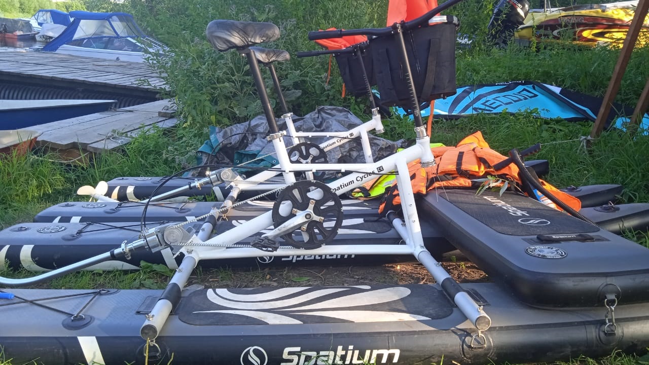

Мне поступило предложение электрофицировать САП-КАТАМАРАН (на ловца и зверь бежит )
Критика моей личности  выделена в отдельную тему - прошу не мешать общению в технической теме  https://electrotransport.ru/index.php?topic=64989.0
Rock_n_Roliki
Цитата: М-Велосипедист от Вчера в 21:56электрофицировать САП-КАТАМАРАН
В Пироговском такой плавает с кальяном и мотором, из самодельного только рама и столик похоже, мотор заводской.
