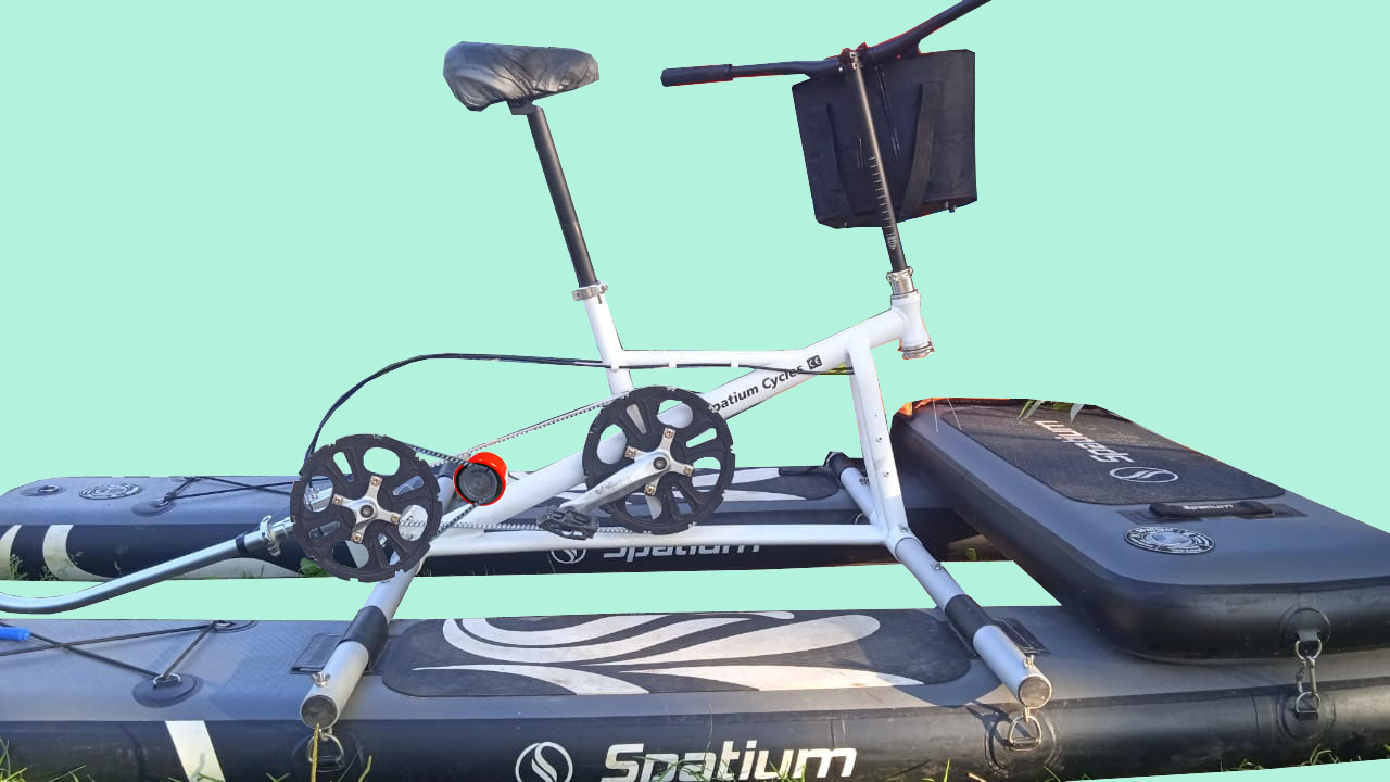

М-Велосипедист
Цитата: Rock_n_Roliki от 31 Июль 2025 в 00:12такой плавает с кальяном и мотором,
Вот в таком виде вижу моторизацию.
Мотор от скейтборда и датчик ПАСС на педалях.
Система зубоременного привода от велосипеда Стрида.

Когда собирался копировать Wave Runner, прикидывал, как сделать электропривод, при условии, что у велика привод на переднее. Самым простым и легким оказался второй погружной двигатель, работающий от вело батареи и контроллера. Чего и всем рекомендую.
М-Велосипедист
Цитата: РД00 от 01 Авг. 2025 в 11:57при условии, что у велика привод на переднее.
Это что за велосипед у которого привод на переднее колесо?
Критика моей личности  выделена в отдельную тему - прошу не мешать общению в технической теме  https://electrotransport.ru/index.php?topic=64989.0
РД00
Электропривод на переднее. Хотя можно и так.
М-Велосипедист
Цитата: РД00 от 01 Авг. 2025 в 12:19Электропривод на переднее. Хотя можно и так.
Значит речь всё же о электровелосипеде с передним электроприводом, а не о педальном велосипеде.
Выражайтесь ясней.
Цитата: РД00 от 01 Авг. 2025 в 11:57Самым простым и легким оказался второй погружной двигатель, работающий от вело батареи и контроллера. Чего и всем рекомендую.
Получается в такой системе всегда один мотор лишний и является балластом при езде и на воде и на суше - схема не красивая.
Всё должен делать один мотор.  По этому лучше и проще мотор электровелосипеда переставить на заднее колесо и проблема будет решена и схема станет красивой и логичной.
