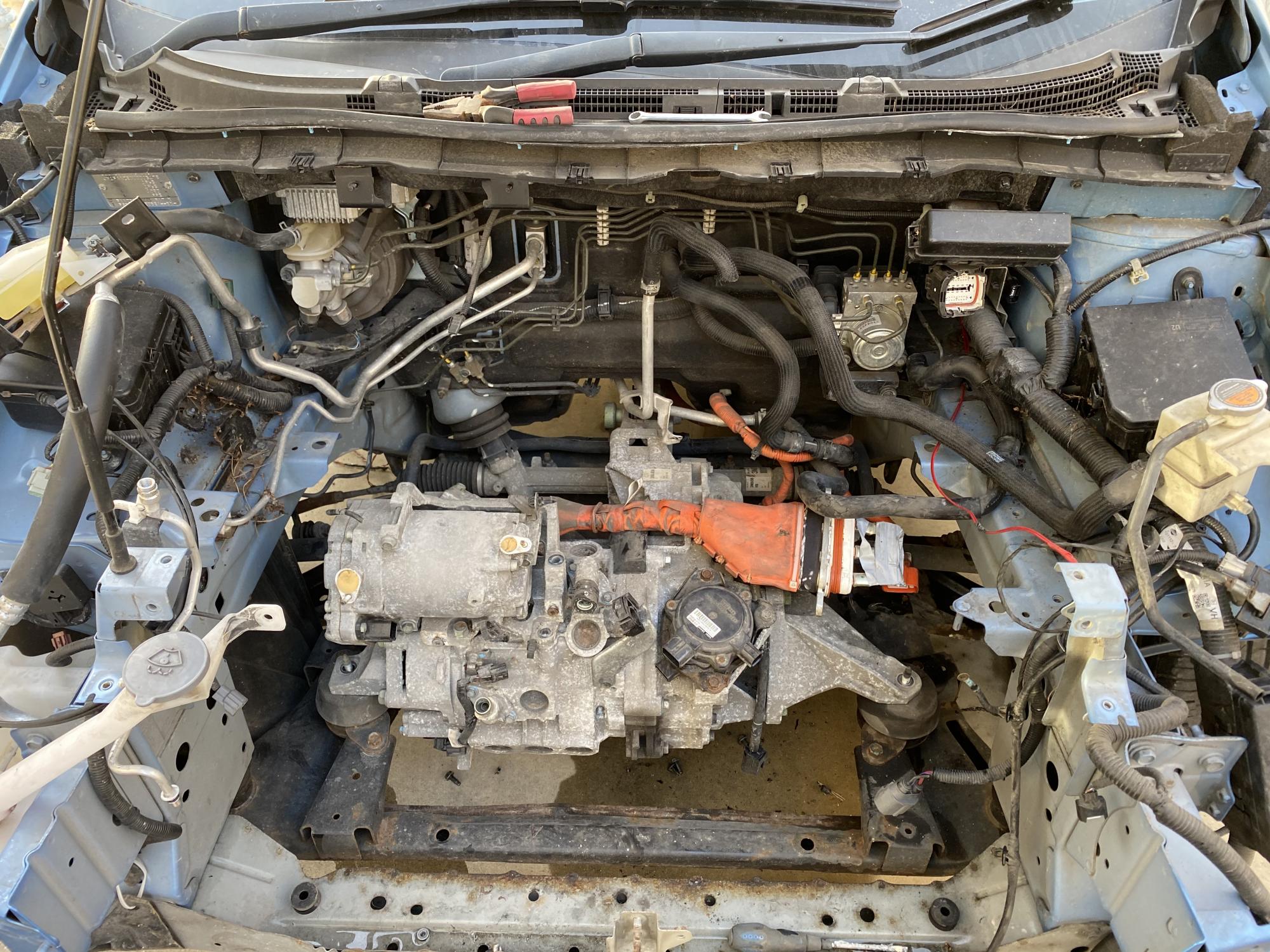

Начал разбирать лиф, подьемника нет, спец инструмента тоже))

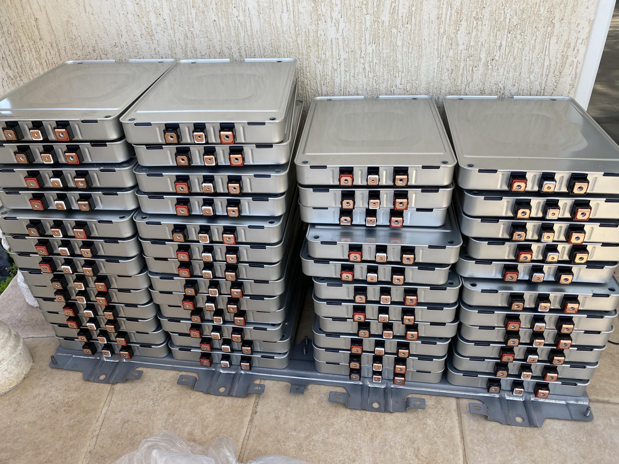

Батарею снял, разбираю на модули. Завтра может начну снимать мотор.

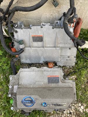

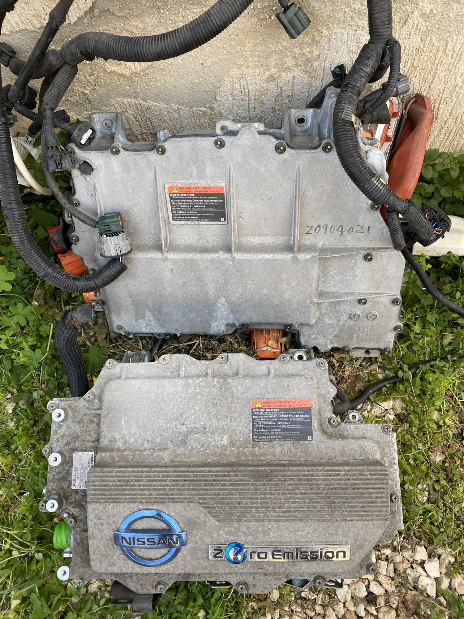

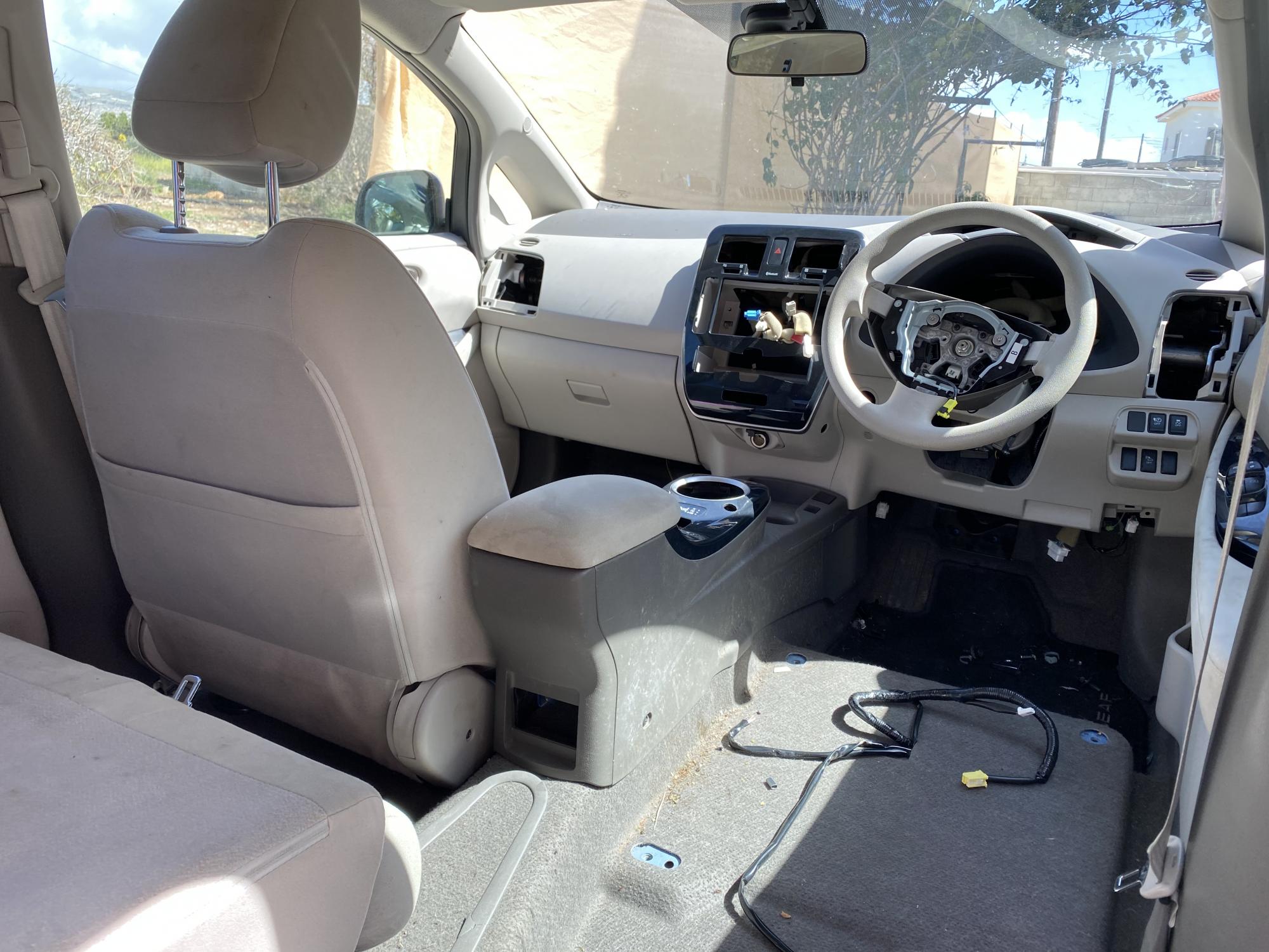

Сегодня полностью разобрал батарею на модули, снял контроллер, DC/DC.
Почти добрался до мотора но нет в наличии нужного ключа для снятия подушек. Походу, у меня есть все необходимые высоковольтные провода!!!и помпа,целых 3. По ходу разборки снимаю части, которые можно продать на ибее подешевке. Разбирать электромобиль тот еще гемор!!!

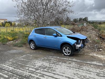

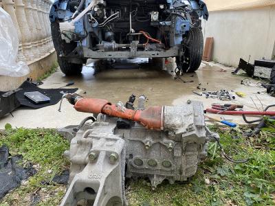

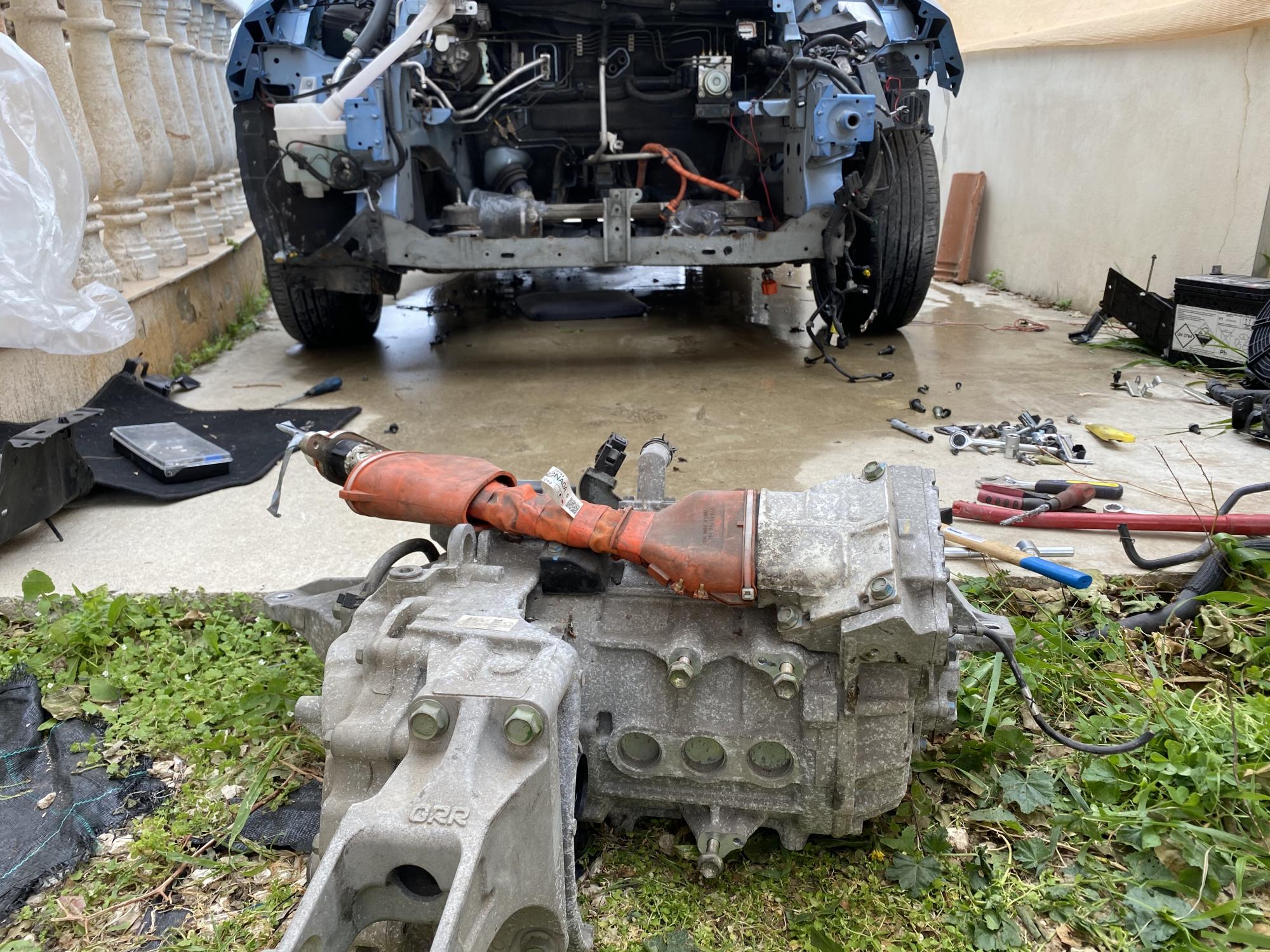

ВСЕ! лиф разобрал, все высоковольтные провода тоже сняты, VCU, charger,DC/DC, BMS тоже сняты, попробую их подешевке продать.
на Смарте прошел техосмотр, теперь как минимум 2 года можно смело ездить на электромоторе, а дальше, видно будет.

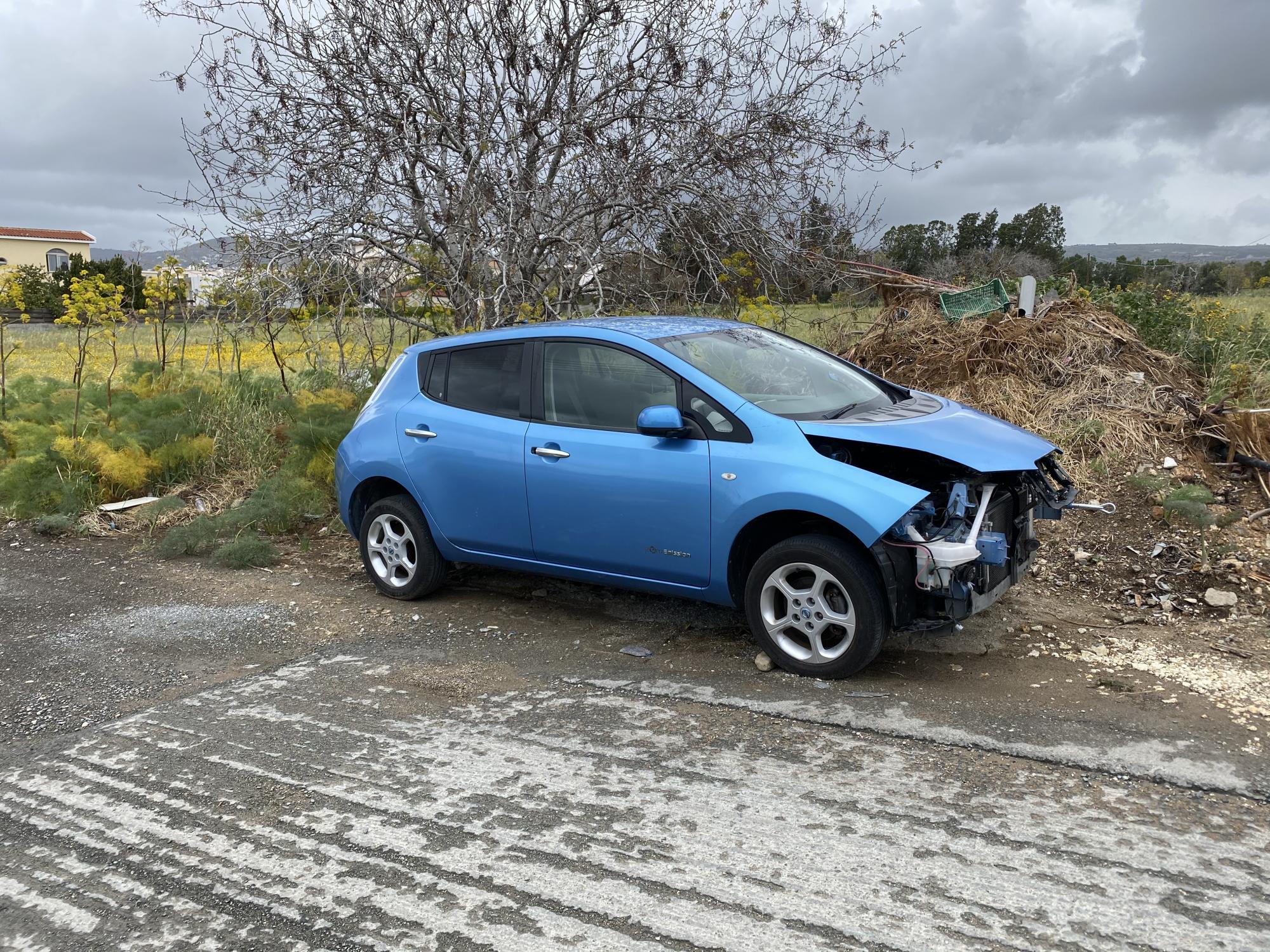

Жалко, но весь кузов лифа едет на свалку. местные канторы не хотят выкупить даже за 200 евро.
В Турцию, Украину не заберут? Или много возни?
suslovm
не вариант, за корабль штука евро
А это уже будет забота купившего, если правильную цену назначите. Часто подетально продавать выгоднее, но возни много.
_claw
а нахрена шрус портить? проще полуось сделать комбо.
