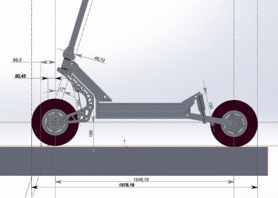

Сегодня до моделировал переднюю подвеску. В ближайшее время буду делать анимацию, которая и покажет, где что надо будет поменять. Наклон по линиям 15 градусов от центра колеса. Кто как считает его достаточно?

Цитата: Сергей1947 от 05 Май 2021 в 22:41Наклон по линиям 15 градусов от центра колеса. Кто как считает его достаточно?
Погуглите коэффициентты устойчивости мотоциклов.
У меня наклон около 26 градусов https://electrotransport.ru/images/4/w58q2j.jpeg (старый вариант)
Геометрические трейлы 66 мм и 1037 мм. КУ = (66/1037)*100% = 6,36%
Это руль в пузо, но две рулевых колонки позволяют вынести руль вперёд.
Без выноса руля, как на гоночных великах, которые вносят в управление эффект румпеля. Но на великах, хотя бы, задница, через сиденье, связывает массу водителя с рамой.
На моторных лодках, яхтах и других посудинах румпель логичен и однозначно связывает корпус с массой рулевого, если он держится за что-то и его тело не шатает.
А в подвижных системах, типа стоячего управления на самокате, если нет намерения поворачивать, вынос (румпель) может сам повернуть куда не надо из-за смещения масс водителя и самоката  :bw:
На дуалтроне х 15°, увеличивая отрицательный трейл у меня получилось 17°.
Доволен управляемостью. Скорость 77км/ч никакого намёка на воблинг!

Цитата: Сергей1947 от 06 Май 2021 в 21:37Подскажите пожалуйста высоту от пола до центра руля.
Не понял, что имеете ввиду до центра руля!?
Как-то так. Работает неплохо, мне нравится

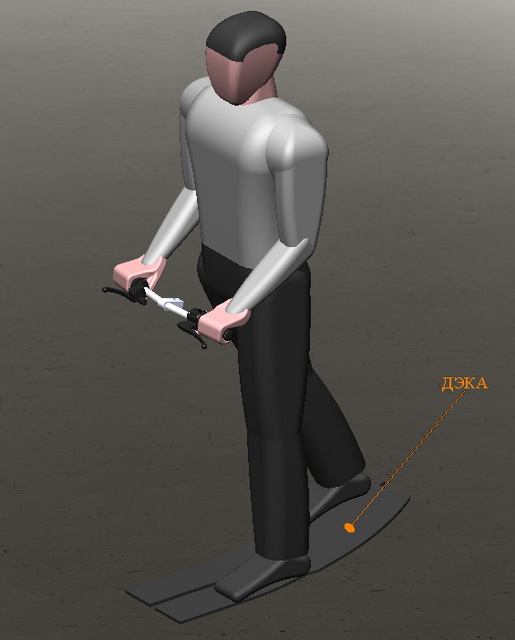

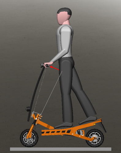

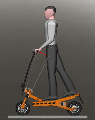

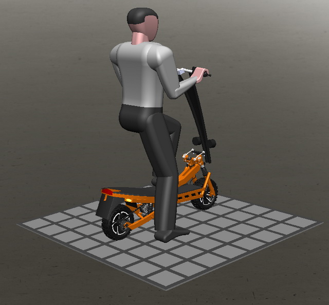

Если ездить стоя, надо не от пола, а от деки ... поставьте манекен своего роста и прикидывайте.
Сидя, конечно, надо высоту сиденья от пола, чтобы ногами до земли доставать  :bw:
Сергей1947
Очень хорошая идея прикинуть с манекеном. Спасибо.

Там, где у вас 50.45 - у меня 38.5 при угле 15 градусов.
Езжу на Ninebot KickScooter D18U
Бабай
Цитата: Сергей1947 от 09 Май 2021 в 00:45Там, где у вас 50.45 - у меня 38.5 при угле 15 градусов.
50, 45 вам зачем?  :bn:
Имеет значение угол 17 градусов, 46,72 - отрицательный оффсет, который увеличил трейл до 99,3 и база  :bw:
