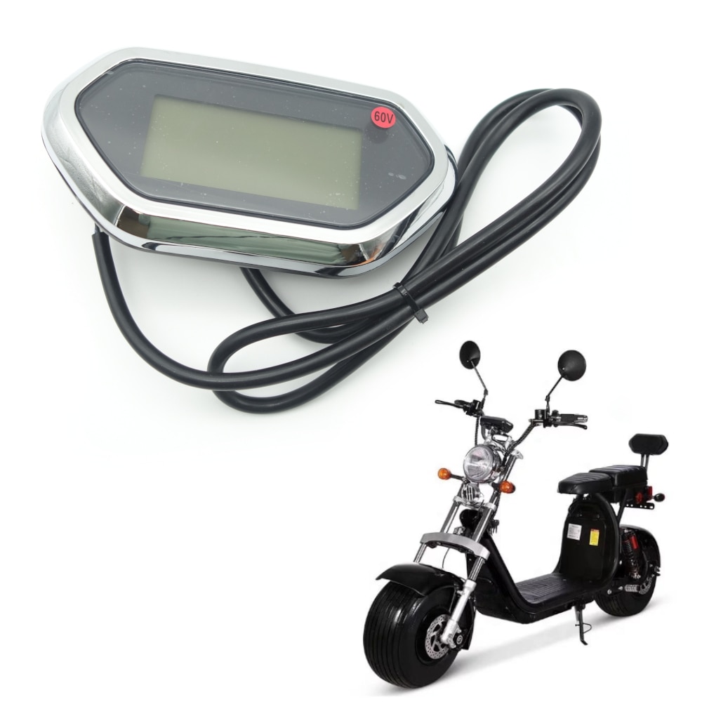

Итак, я решил заменить ЖК-экран на скутере Shangsu L1e-B, который является копией Citycoco CP-1. Я купил ЖК-экран на AliExpress, у них одинаковые 6-контактные разъемы, и я могу делать все, кроме измерения скорости. (Я пробовал поднимать заднее колесо и нажимать на газ, скорость меняется на старом ЖК-экране, но не на новом).
Я открыл старый ЖК-экран и посмотрел на провода. Там 6 проводов, 2 из которых для + и -, а остальные 4 для передней фары (1), левого поворотника (1), правого поворотника (1) и «одной линии», как переводит это Google с китайского. Эта «одна линия», должно быть, какой-то сигнал скорости. Эта «одна линия» подключена к контакту AUX контроллер
На скутере установлен контроллер KXL12-60V-YTC-CK2, к сожалению, у меня нет распиновки, но я его разобрал и посмотрел, какие у него контакты.
Так что, есть ли у кого-нибудь предложения, как заставить работать измерение скорости? Возможно, мне придётся припаять новый провод или переключить его на другой контакт нового ЖК-дисплея.
Вот фотография нового ЖК-дисплея и подключенных к нему кабелей. Черный кабель на SP должен измерять скорость, но он не работает. Вероятно, его нужно подключить или припаять где-то еще.

Ах... кажется, я решил проблему.
Благодаря схеме контроллера от пользователя Aless11 (огромное спасибо!), я переставил кабель с контакта 5 (AUX) на контакт 12 (фаза спидометра), и теперь всё работает как надо :)
Но я немного помучился.
Вытащить контакт из Molex Mini-Fit Jr., чтобы его можно было переставить, оказалось проще сказать, чем сделать. У меня на это ушло около получаса, в итоге я поискал информацию в Google и YouTube, и, слава богу, кто-то это сделал, и... я решил проблему за 30 секунд.
