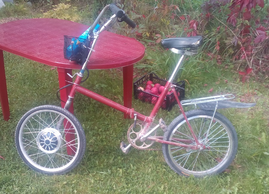

Моя  "Кама" во время опытов осенью 19 года.
На одностороннюю вилку не обращайте внимания - она только для оспицованного гириковского колеса.
Цепь ржавая  потому, что педалями почти не пользуюсь - только для торможения.
Корзинку в этом сезоне хочу поменять на пластиковый ящик для инструментов.
Сцепного для тележки тогда ещё не было.
Кстати, этот 350 вт. движок позволяет прекрасно  тянуть двухколёсный прицеп с 50-80 кг груза по грунтовке и щебочной дороге.
Плюс во мне ещё 100 кило.
И знаете, все те недостатки "Камы" о которых вы тут пишете , как-то мимо меня прошли.
Но на велах других моделей встречались.
Может, дело просто в везении?
И мне достался приличный экземпляр?
А вот что за двигатель - не знаю.
Может, его кто-то узнает на первом фото?
