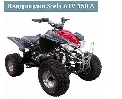

Цитата: Север от 10 Май 2021 в 22:14Кстати, почему у Вас ник-нейм не "Кама", а "Stels"
Видите ли... Мой ник взят за бренд через несколько лет после того как я под ним выигрывал несколько лет в крупной внедорожной серии трофи на квадроцикле брендоа Казума (предок Стелса) и сделал им рекламу. Может конечно совпало, но именно Казума была моим спонсором до появления фирмы с моим никнеймом. Я отписывался по доработкам и их применяли на серийных квадрах.
И уж к велосипедам появившимся намного позже никакого отношения не имеет.
Это 2008год.
А эти "родились" в 2012м. Как говорится найдите 10 отличий.
Напарник ехал на другой модели того же бренда.
