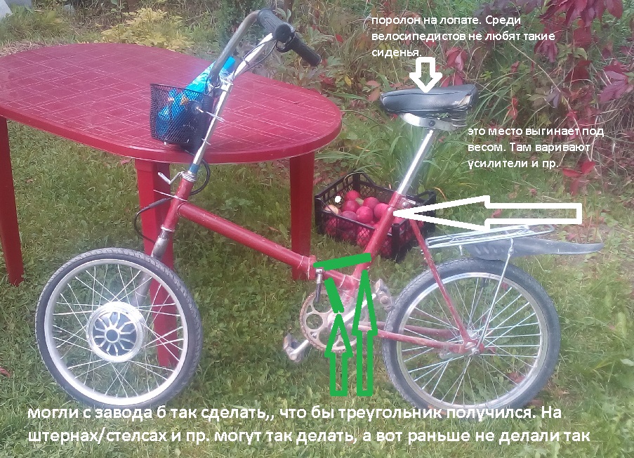

Цитата: Самый обычный от 09 Май 2021 в 15:24
Насчёт треугольника и "поролона на лопате" полностью согласен.
Недавно переварил раму от старого велосипеда сына - тоже на 20 дюймовых колёсах.
Поставил трубу 6х3 см длинной 60 см  и такой треугольник.
А вот то место, куда усилители вваривают...
Там уже всё исправлено - труба седла удлинена до педалей.
