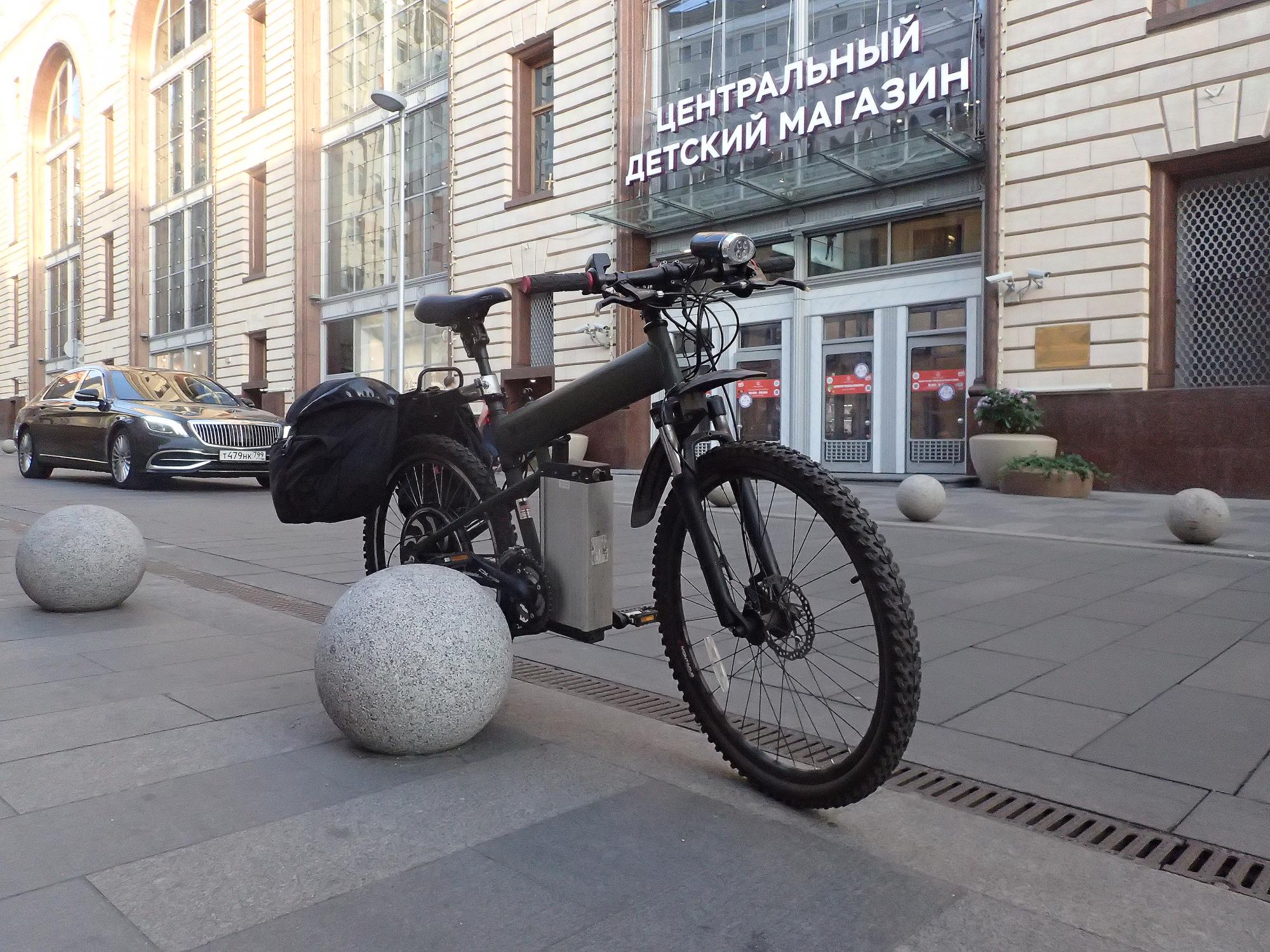

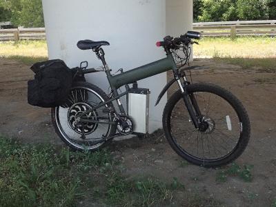

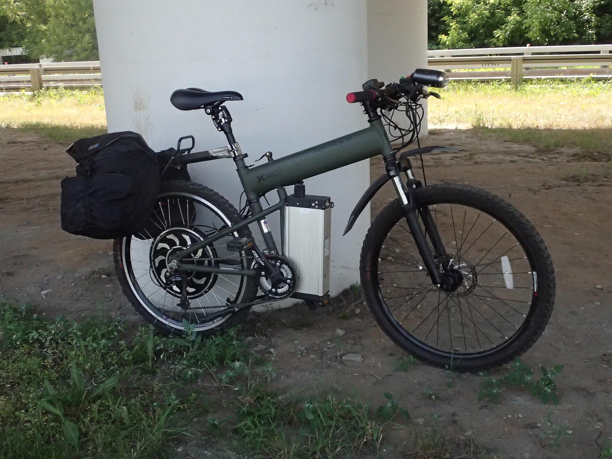

Li-Force Взял погонять Golden motor 1.5 кВт
Автор Shuriken, 27 Июнь 2021 в 12:32
Shuriken
В порядке эксперимента, что это такое и нафиг надо.
Впечатления описал на нашем форуме
http://velomobile.org/forum/viewtopic.php?f=27&t=15701&start=0
Для тех кто ленится (или боится) ходить по ссылкам, пощу итоговые выводы
ЦитироватьПожалуй главное преимущество этого аппарата в том, что он невероятно сокращает расстояния даже в рамках своего более чем скромного запаса хода. Никогда ни на каком транспорте я не перемещался с такой высокой средней скоростью. В контексте города он оказывается быстрее автомобиля (если только не ехать ночью), быстрее обычного велосипеда и даже сочетания "велосипед+электричка".
В контексте нашей местной географии расклад таков:

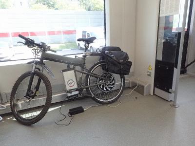

Из Люберец в Тушино от двери до двери 1 час 3 минуты. Машина 1,5 часа, велосипед с 1 или 2 электричками - так же. Это полный заряд аккумулятора.
Из Тушино в Опалиху и обратно 50 минут, в то время как электричка только от станции до станции идёт 20 минут, а плюс ее дождаться, пусть и немного, плюс доехать, плюс от станции. На машине не пробовал, но в Красногорске можно встать на час, а можно и нет - непредсказуемо
Недостатки конкретного велосипеда описывать нет смысла - он весь из них состоит.
Недостатки конкретного формата мощность/вес/скорость/запас хода - необходимость досконально просчитывать километраж и места и время зарядки, а также его безумный вес (тяжелее буррито, и намного) заставляет крепко взвесить все за и против - может, проще доехать на обычном велосипеде, но не тоскать это адище, но это уже особенность конкретно моего жилья, надеюсь это уже ненадолго.
Также на длинном плече (более 15 км) в формате "туда и сразу обратно" обычный велосипед будет в выигрыше. На коротком плече электровелосипед выиграет за счёт вредней скорости, недостижимой без серьёзных тренировок, серьёзных физических нагрузок и серьёзного обычного безмоторного велосипеда, стоимостью сравнимого с этим электрическим.
Вопрос, на который я ещё не нашёл ответа - как изменится баланс + и - при уменьшении мощности. Упадёт динамика, но сохранится ли скорость? Сейчас он на свои 40+ выходит менее чем за 10 секунд, но на 50 скорее всего наступает предел по оборотам, потому и неедет быстрее.
Стоит такое 145 тыщ. Это конкретно продаётся за 125. Не думаю, что оно правда столько стоит но хозяин барин. Есть ещё у него нюансы, который наверное, только здесь смогут прокомментировать и один глюк, который я объяснить не могу (но наверное он легко объясняется)
Shuriken
Ну вижу что никому мой говнен мотор неинтересен, тогда расскажите мне, что это за эффект такой.
Вот я поехал на нём как на обычном велосипеде, худо-бедно педалится - ну с такой-то массой конечно. НО! Вот я включаю его ключиком - и он продолжает так же педалиться. И как только я хоть немного газану курком - всё, баста карапузики, на педалях он неедет - словно ты сзади на буксире тащишь автомобиль. Причём если выключить ключиком - эффект не пропадает.
Также и с горы - он не раскатывается как мог бы, даже с тракторной резиной. Почему так происходит и можно ли что-то с этим поделать?
