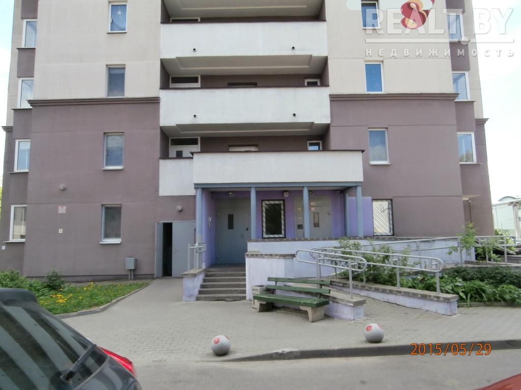

Заезжаю на средней скорости. Но. врезаюсь в ограждение пандуса. Считаю. что площадка первая маленькая и развернутся \ "эх. королевство мало и развернуться негде" )))  Может Вы правы и на средней скорости скутер со мной и поклажей немного "думает" - тормозит. Еще архитекторы не подумали о пользователях пандуса. считаю. Чтоб въехать - выехать надо дверь открыть. затем закрыть. объехать и тогда спустишься по пандусу или въедишь в холл.
