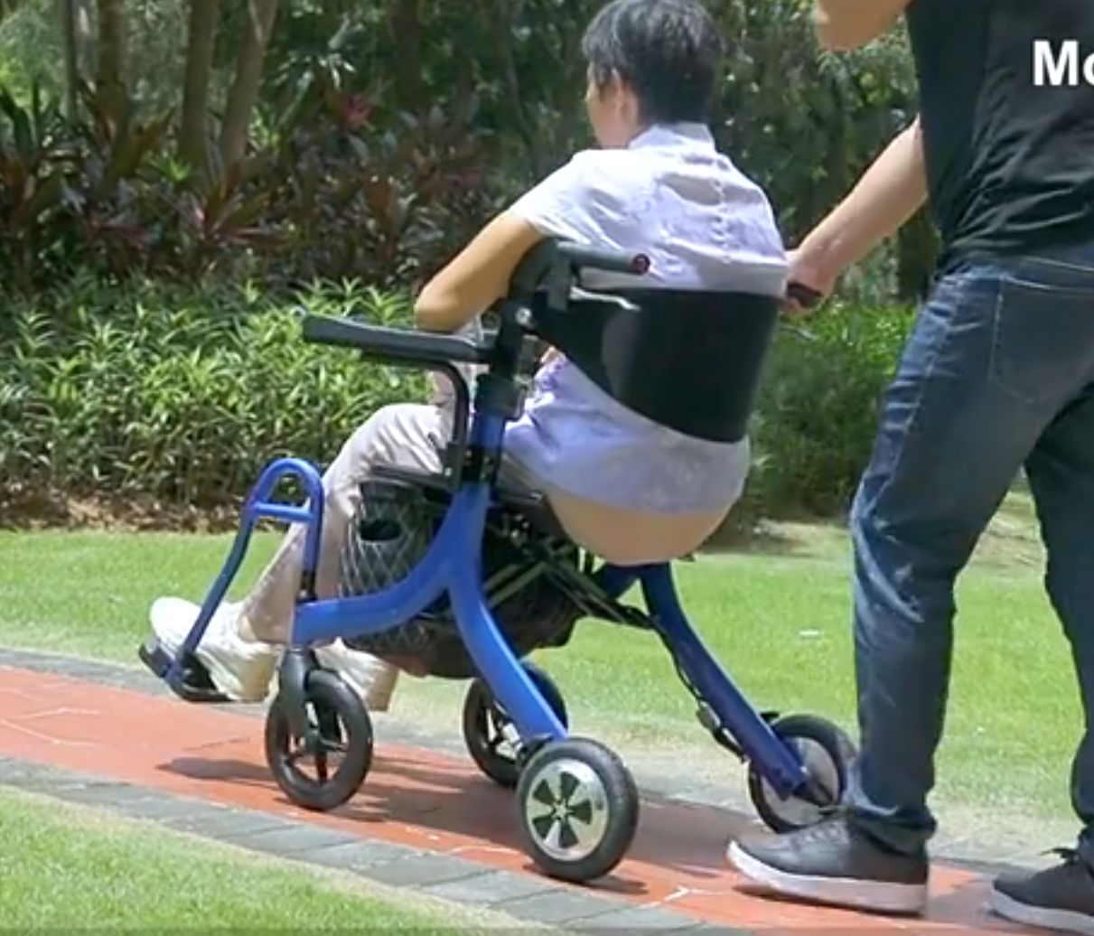

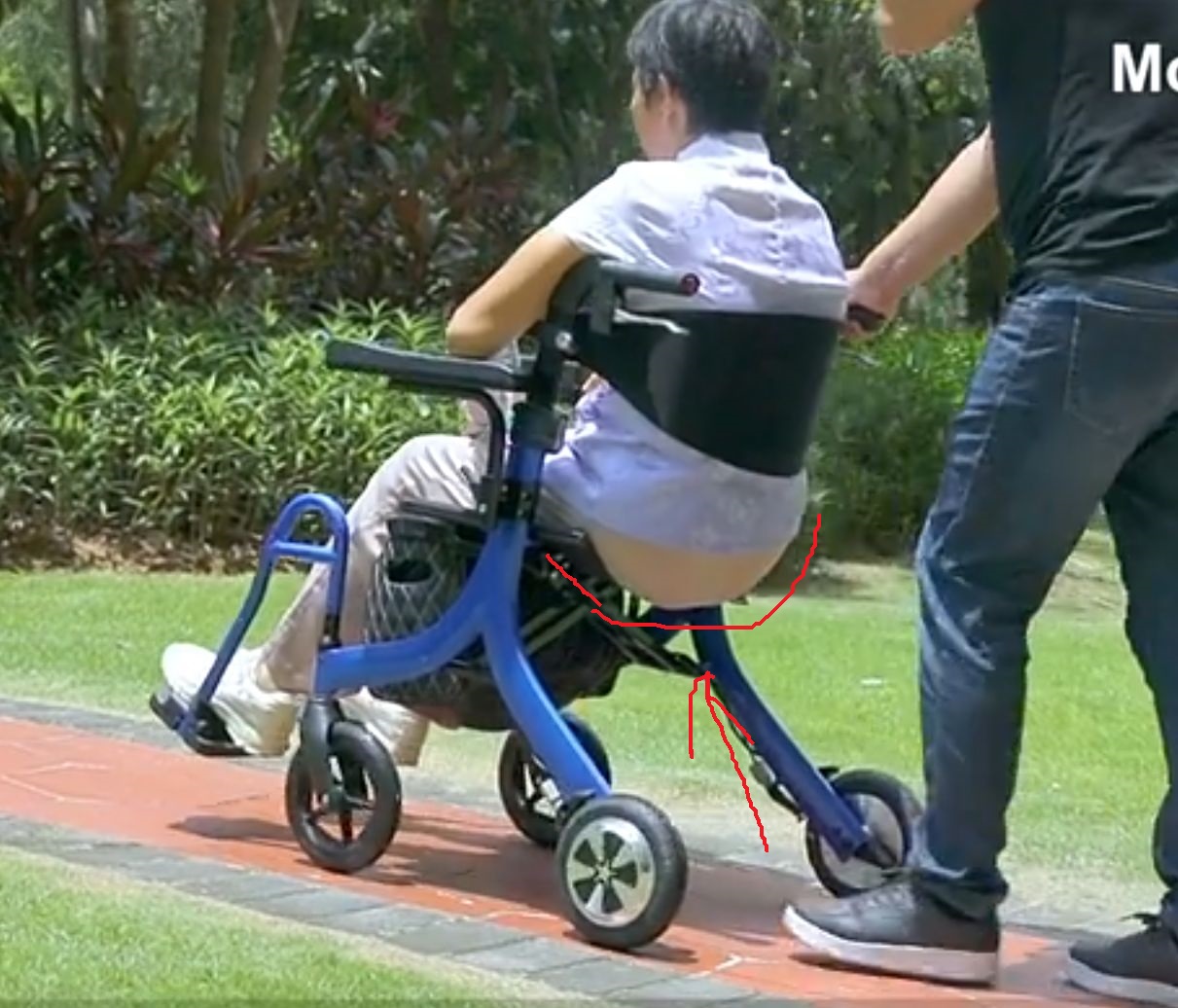

Цитата: Николай Алексеевич от 16 Нояб. 2022 в 20:05А Вас ничего не смущает в этой коляске?
Колеса малого диаметра. смущает. В горку вроде бы тормозит. Руля нет. для меня пока это важно. Спина чуть ли не выпадает из спинки.  А в чем проблема в ней?

Николай Алексеевич
Цитата: Uzer-cyclist от 16 Нояб. 2022 в 20:23А в чем проблема в ней?
Посмотрите посадка у женщины какая. Она же выпала из коляски почти. В такой коляске какать хорошо, а ездить вряд ли. :-) ;-) ;-D
Uzer-cyclist
Это также увидела. что на горке- подъеме она вываливается. Спасибо.

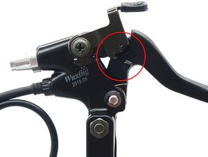

Uzer-cyclist
 Piramidon. электроника. Английский учила на школьной скамье. в жизни не пригодилось. У  Жучка стояночный тормоз тяжеловат для меня. Бывает так. что еду по пандусу дома и скутер со мной - покупками так старается съехать вниз. Одной рукой не в силах нажать на него. Цепляюсь за поручни. иду по плитке- ногами и подтягиваю нас до ровной поверхности.

Спасибо за понимание. Съезжая с пандуса дома своего - магазина и... нажимаю на тормоза и съезд останавливаю. чтоб не врезаться в ограждение и не вылететь на тротуар. внезапно. Съезжаю по ним без мотора. по инерции. А вот стояночный тормоз осилить не могу. Когда въезжаю на  пандусы крутые и нагруженная. то скутер не осиливает его и едет назад. На большой скорости он осилит. но на поворотах боюсь применять. врежусь в стенку или какую - нибудь железку торчавшею из нее. В это время. час пик и не мешало нажать на стояночный тормоз. Насчет. гироскутера согласна с Вами  побаиваюсь его шустрости. выше об этом написала.  :ah:

Не понятно, что значит стояночный тормоз, где он находится, чем приводится в действие, почему нужно именно им пользоваться для въезда на пандус?
Uzer-cyclist
Видео посмотрите. пожалуйста о Жучке. там об нем рассказывают и ссылку с характеристикой показывала.. Стояночный тормоз для меня нужен. чтоб на пандусе не ехать назад неизвестно куда. остановить электроскутер. Жучок не маленькую  имеет скорость - мощность. ЦТ больше на задние колеса и не осиливает горки на маленькой скорости. На пандус после таких куръезов въезжаю на второй скорости. Здесь. надо быть бдительным. все правильно рассчитать. чтоб вписаться в повороты и не наехать на ограждение.

Джинн
Фото стояночного тормоза. Удерживает тормозной рычаг в нажатом положении. Удобная штука.
