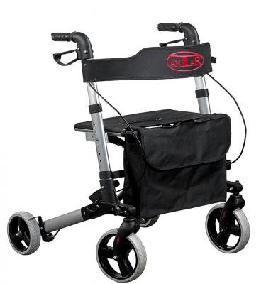

  на простой роллатор без мотора и.. Вот на скользких плитках и припорошенных снегом скольжу не только. я. Но. люди которых прошу вывести его по пандусу магазина. Скользят - едут ногами. как по льду.
  Колеса для детских колясок есть и без спиц. Похожа на колесо для тачки. который Вы. показали. Интересный вариант. Возьму на заметку.
А возможно моему роллатору на колесах сменить покрышку с протекторами ?
Слесарь
Если есть покрышки, наверное можно. Как вариант нарезать протектор на покрышках. Зашиповать. Одеть зимние браслеты, цепи противоскольжения.
