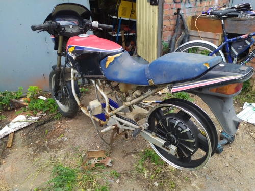

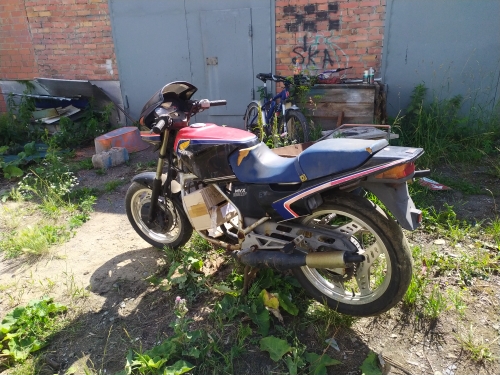

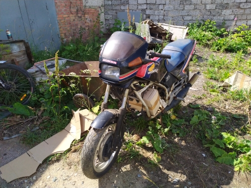

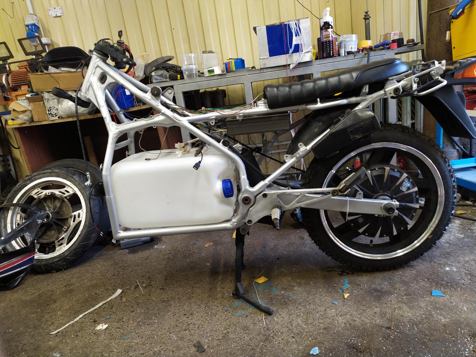

Спас из металлолома мотик без мотора, оказался идеальный донор для электромотоцикла
Акуум 72В 100 А/Ч, QS мотор 3000w Контроллер "Батон" 72150
midway
Stanislavchik
Я так понимаю, пока не едет?
Кидай фотки побольше, ничего не видно )
midway

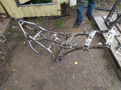

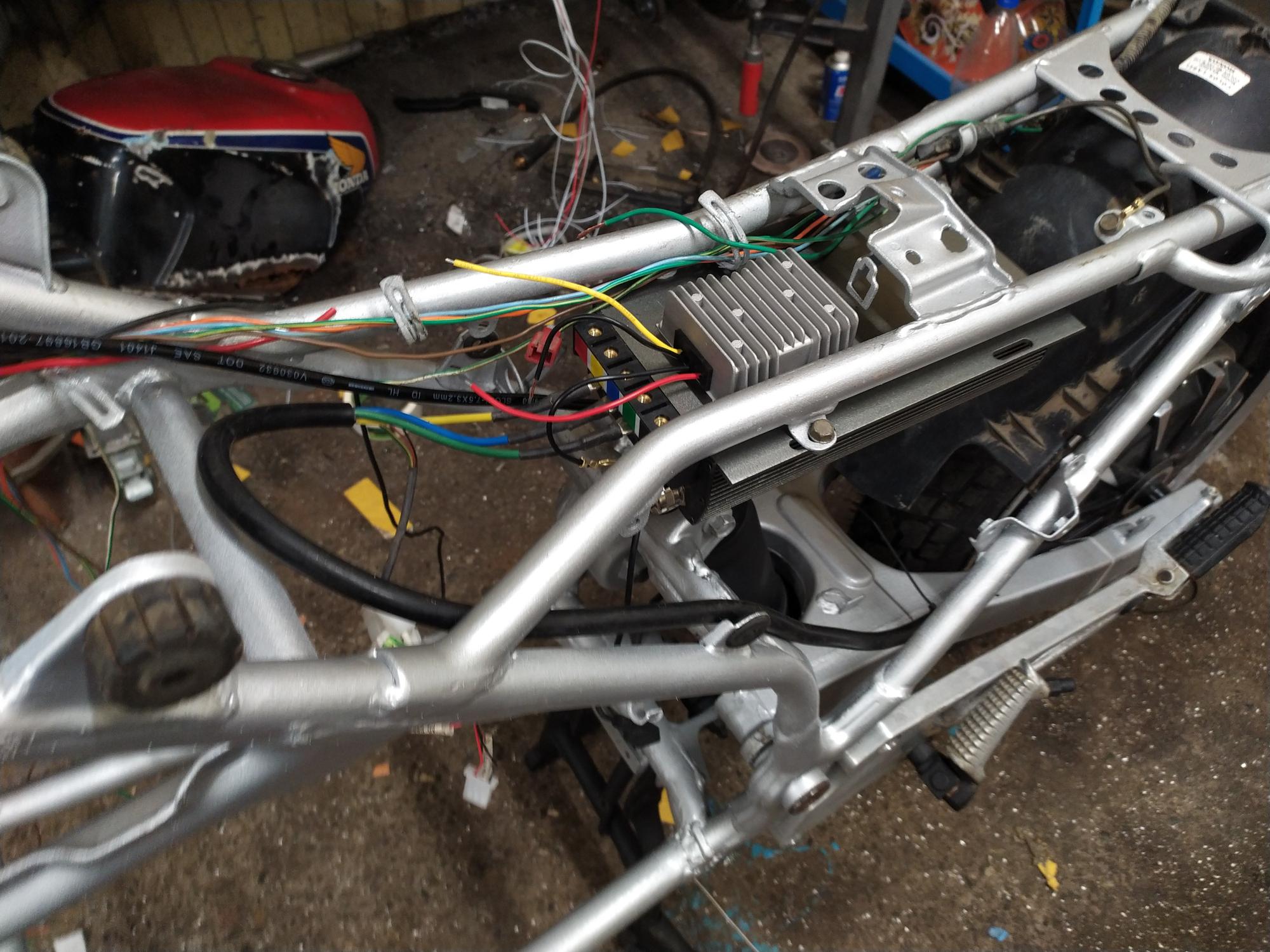

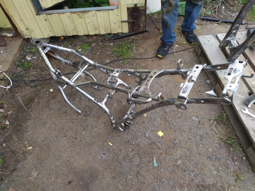

Едет в черновом виде, был собран , испытан правда на батарейке 48В. Потом разобран, зачищен до металла грунтовка, шпатлевка , покраска автоэмалью под лак. Нижняя честь пама переварена для установки батареи на 7.2 квт. Сейчас чистовая сборка идет.
Добавлено 22 Июл 2021 в 12:28

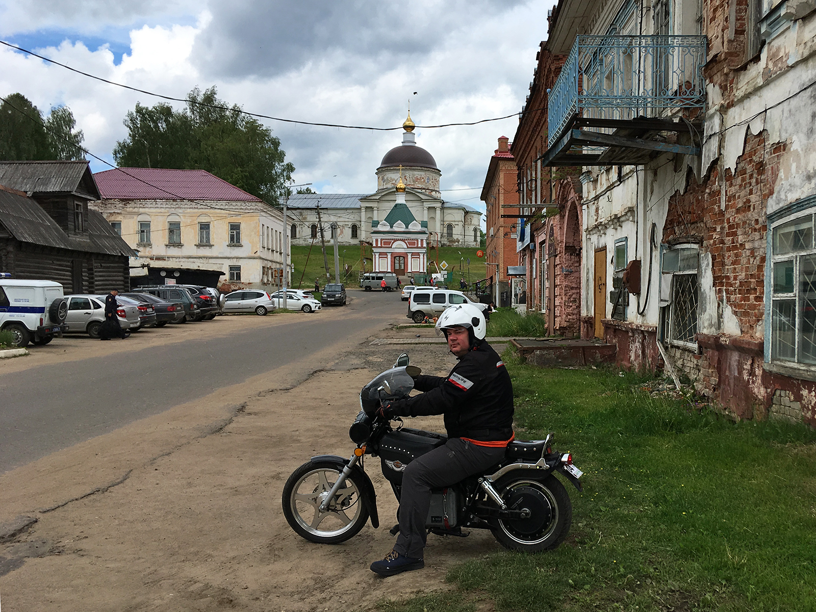

midway
Пробег больше 300 км. Первой зарядки хватило на 230 км, осталось процентов 10 . Максималка по GPS 107 км/ч. Максимальный ток 155 а. Хватает нормально ехать в городском потоке. Двигатель в жару +35 нагревался до 78 гр.  Сейчас делаю боковины на батарею и оклеиваю карбоном бывший бак.

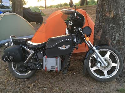

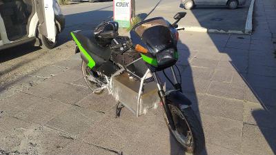

За зиму переделал штатный бак в большой бардачек, сделал панели из бампера авто и закрыл аккумулятор. оклеил пленкой под карбон. Привожу в порядок внешний вид. Собираю электромобиль на базе Мерса А класса с мотором Аутлендера и батареей 25 квт.

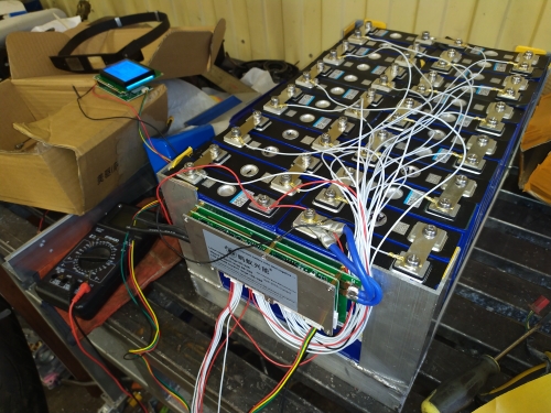

Где покупали призматики? И как довольны ими?
Suringmax 1500W(5T), Votol EM-50-4, LiFePO4 52V50Ah
midway
Цитата: Кирилл2 от 30 Март 2022 в 02:12Где покупали призматики? И как довольны ими?
На Alibabe, нормально, за зиму разбаланс 4мВ, ставил на хранение заряд был 63% сейчас 62%. Вполне нормально.
