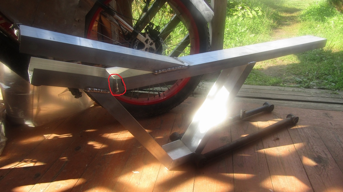

Цитата: sa300d от 11 Сен. 2021 в 15:45Заднее колесо планирую крепить на отрезах задних реактивных тяг заднего моста Нивы
у меня будет из листового д16 толщиной 10мм шириной 50 мм
то есть по 700 грамм на сторону
sa300d
Цитата: sdenis2017 от 12 Сен. 2021 в 00:01в основном возле рулевого стакана
Да. И там выявилась не совпадение плоскостей, что критично. Придётся переделать.
Цитата: sdenis2017 от 12 Сен. 2021 в 00:08у меня будет из листового д16 толщиной 10мм шириной 50 мм
Лист любой толщины - плохо. Лучше или труба, или уголок. Лист будет играть в любом случае, плюс лишняя масса. Пазы для колеса в дюрали - не оптимально, на мой взгляд. Даже при толщине 1 см. Я буду делать из стали. Видимо, наборной. Чтобы общая толщина была миллиметров 6.Постараюсь обеспечить предельную плотность посадки оси.
sdenis2017
Цитата: sa300d от 12 Сен. 2021 в 12:16Пазы для колеса в дюрали - не оптимально, на мой взгляд
сейчас усилок дропа из 16мм д16 при чём без индекса Т
держит мёртво
стоит только с одной стороны там где ось не пустотелая
Добавлено 12 Сен 2021 в 12:28
желательно тут сделать стык то же под 45 градусов
Добавлено 12 Сен 2021 в 12:29
[user]sa300d[/user], какой марки алюминька?
ад31т5?
Добавлено 12 Сен. 2021 в 12:32
Цитата: sa300d от 12 Сен. 2021 в 12:16Лучше или труба, или уголок.
уголок не красиво
а труба - это сварка
не хочу сюда вмешивать сварку
если сварка - то стальная рама
сварочник есть - постояного тока
sdenis2017

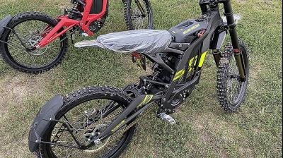

на сурроне маятник то похожего на полосу сечения
Добавлено 12 Сен. 2021 в 12:36
Киса
дали лист метала, но там нет штампа какой именно ал, как это выяснить?
sdenis2017
[user]Киса[/user], хим анализ сделать
можно на вес - но не точно
sdenis2017
Цитата: sa300d от 12 Сен. 2021 в 12:16Лист будет играть в любом случае
по центру можно привинтить если чо полоску-ребро
типа тавр получится
ничем не хуже угольника - но красивее
sa300d
Цитата: sdenis2017 от 12 Сен. 2021 в 19:21по центру можно привинтить если чо полоску-ребро
типа тавр получится
Как вариант. Только, опять же, мне кажется, в таком деле сварка надёжнее, чем винт.
sdenis2017
сейчас в разработке уголок д16
то есть швелер с 2 уголков
д16 не свариваемый сплав
посмотрим
sdenis2017

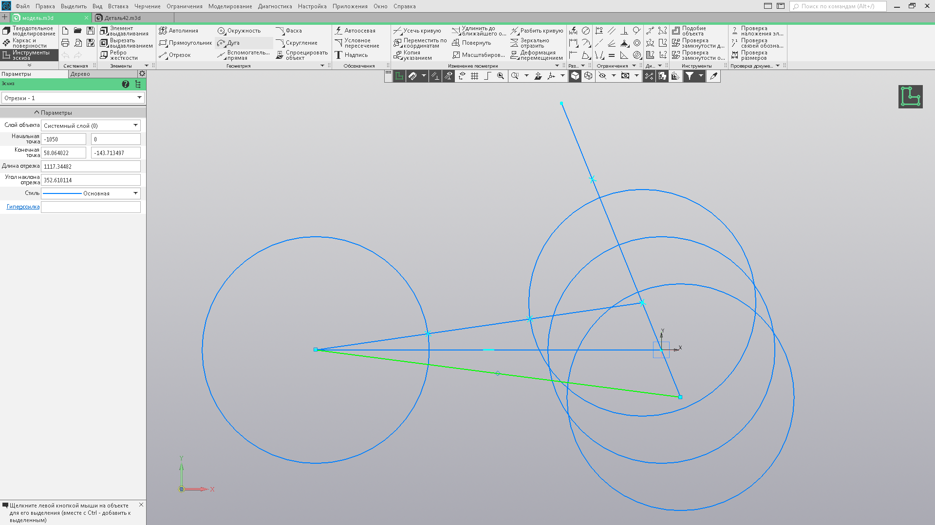

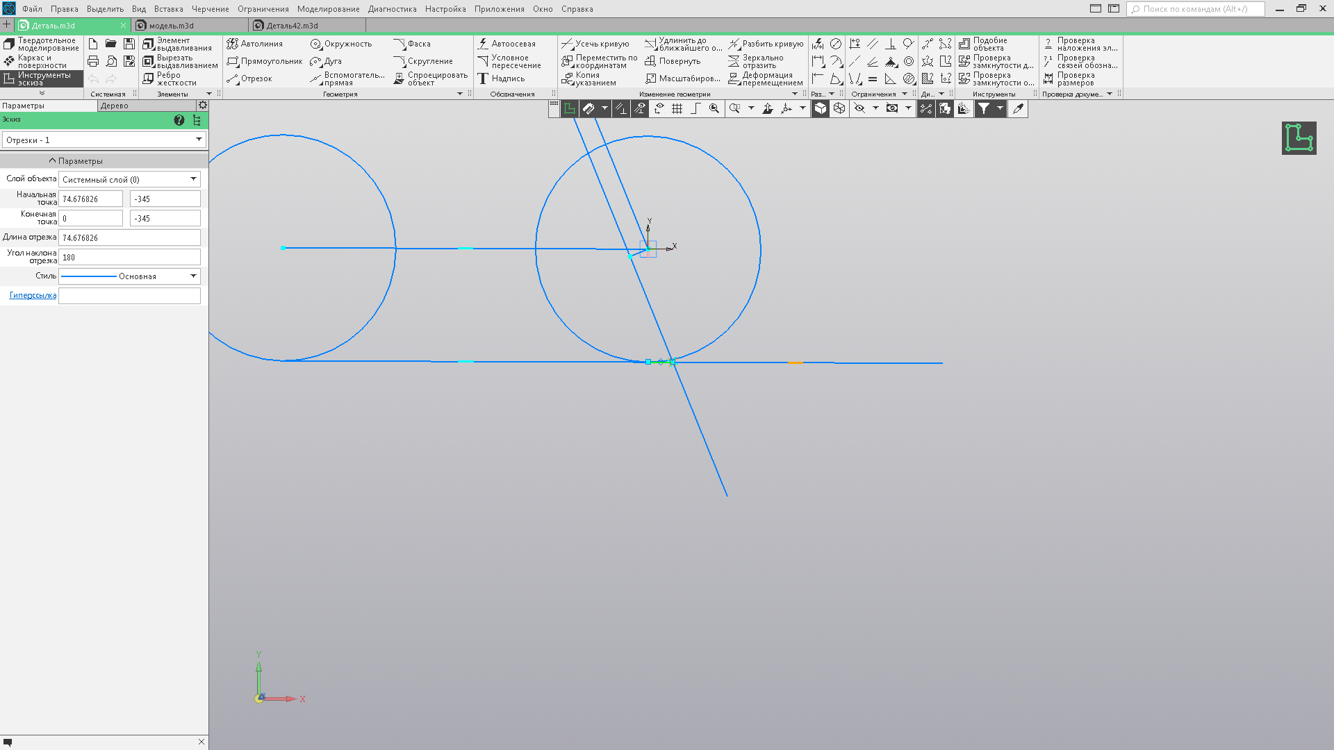

угол наклона 22 градуса
база 1117мм
при полной сжатии вилки 1050
sa300d
Цитата: sdenis2017 от 14 Сен. 2021 в 20:44угол наклона 22 градуса
база 1117мм
И Вы хотите всю навеску разместить снаружи? Внутри швеллера.

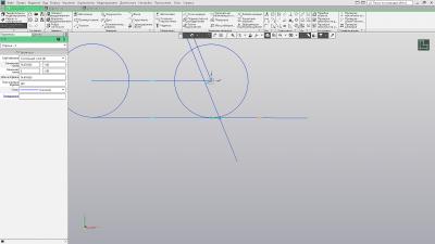

трейл с вилкой зум680
74мм
удобно ли будет?  :ah:

[user]sa300d[/user], да навески той там немного то
треугольник он и есть треугольник - никакого шарнирного сдвига
sa300d
Цитата: sdenis2017 от 14 Сен. 2021 в 23:15да навески той там немного то
Ну как не много? Наверняка захочется больше запаса хода - это АКБ.
Наверняка захочется полный привод - это контроллер.
Плюс я хочу зип возить в раме, а не в рюкзаке. Запасную камеру, набор для ремонта камер, гаечные ключи, насос. Всё в раму хочу спрятать. А для этого нужен внутренний объём.
