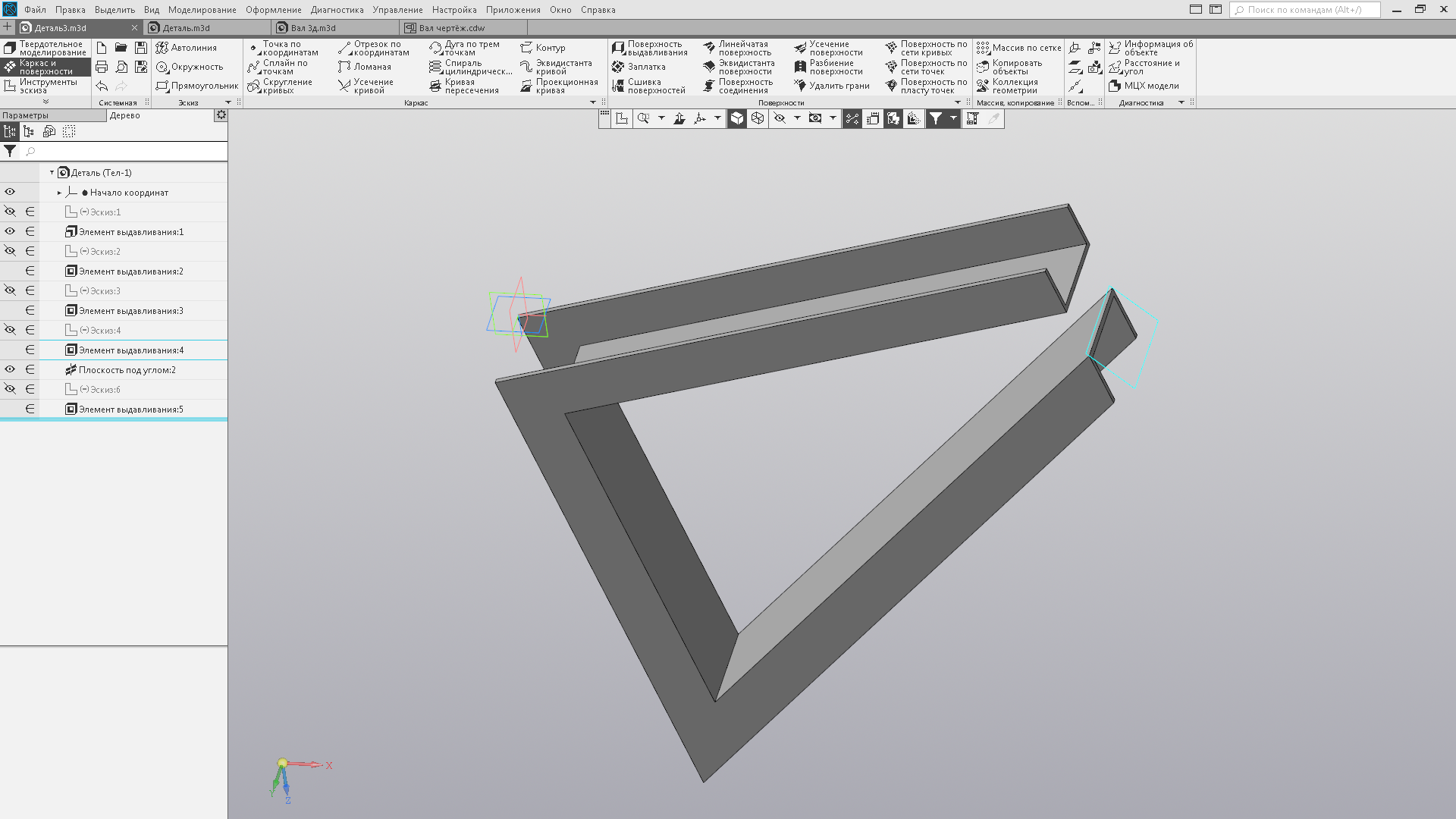

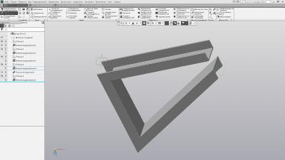

[user]Татос[/user], наброски то что в Компасе на фото - вместимость 108 цилиндриков 32700
+ стакан для вилки фрезерованый из куба д16
всё планируется на винтах - без сварки
хотелось на сплаве АМГ5 сделать - но увы в Украине его нет
плюс такой рамы (на швелере) в том что крепить большую сидуху и багажник очень просто
планируется так же не выйти за пределы веса готовой рамы Електрик Эндуро
Добавлено 27 Авг. 2021 в 21:22
где то по весу 7-8 кг

Цитата: Татос от 27 Авг. 2021 в 21:34но не сварная конструкция для таких целей не очень
считаю что нижний швелер от рулевого стакана до оси заднего маятника ничем не хуже рамы типа монокок

Цитата: sa300d от 28 Авг. 2021 в 13:20Я бы внутрь обратил нишу, а не наружу.
да не
в этом вся фишка
во первых окно внутри без бортика получается - что позволяет легко вытягивать акум + исключаются короткие замыкания об него же(буртик)
во вторых планируется соеденить три куска треугольника кусочками листового д16 - резьбы винтов хорошо выходить будут в воздух а не упираться в акум
+бонус - в нижний швелер снизу можно идеально монтировать келлик 7212

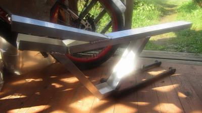

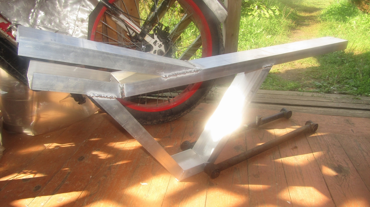

Нарезал я сегодня алюминий. Завтра с чертежом в мастерскую - попробую озадачить сварщика.
sdenis2017
[user]sa300d[/user], ждёмс фотки с нетерпением
правда интересно
sa300d

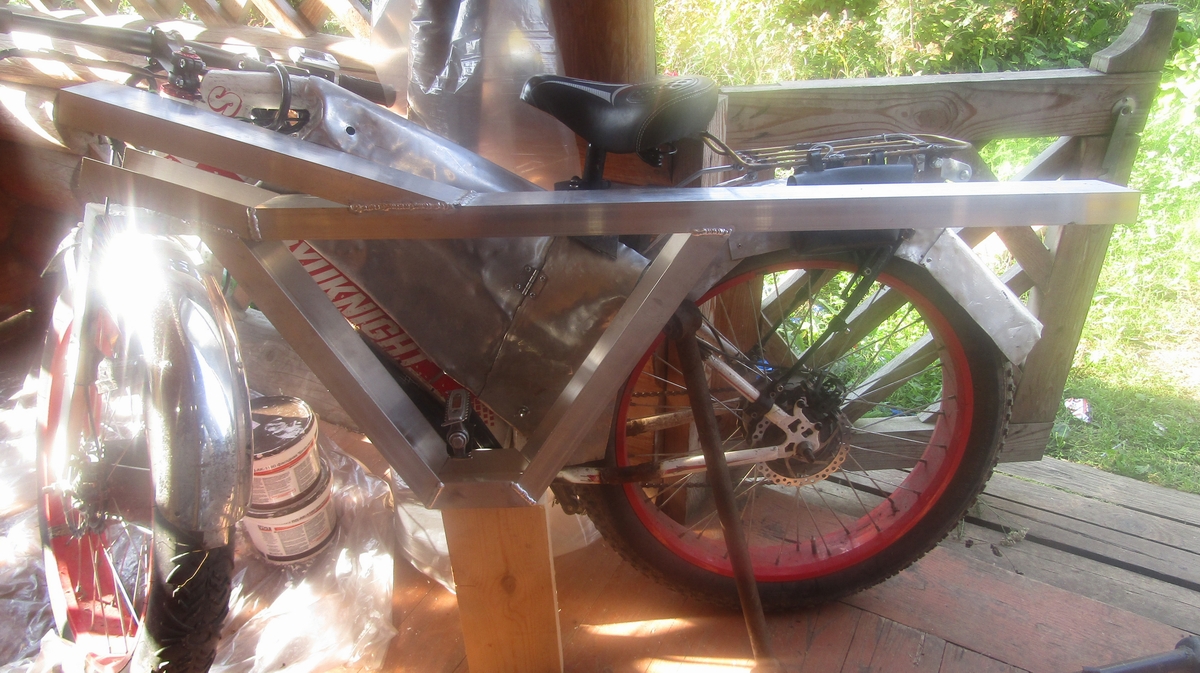

Вот. Первый вариант. Прикладывал к велу - вроде всё не плохо. Полагаю, ещё надо будет вваривать усилители. Заднее колесо планирую крепить на отрезах задних реактивных тяг заднего моста Нивы. Крепление к раме через сайлентблоки. Масса 3.5 кг. Одна целая тяга весит около 0.5 кг. Но их надо будет резать, так что, как мне кажется, хвост не будет тяжелее 2.5 кг. Итого будет порядка 6 кг.
sdenis2017
Цитата: sa300d от 11 Сен. 2021 в 15:45Полагаю, ещё надо будет вваривать усилители
в основном возле рулевого стакана
