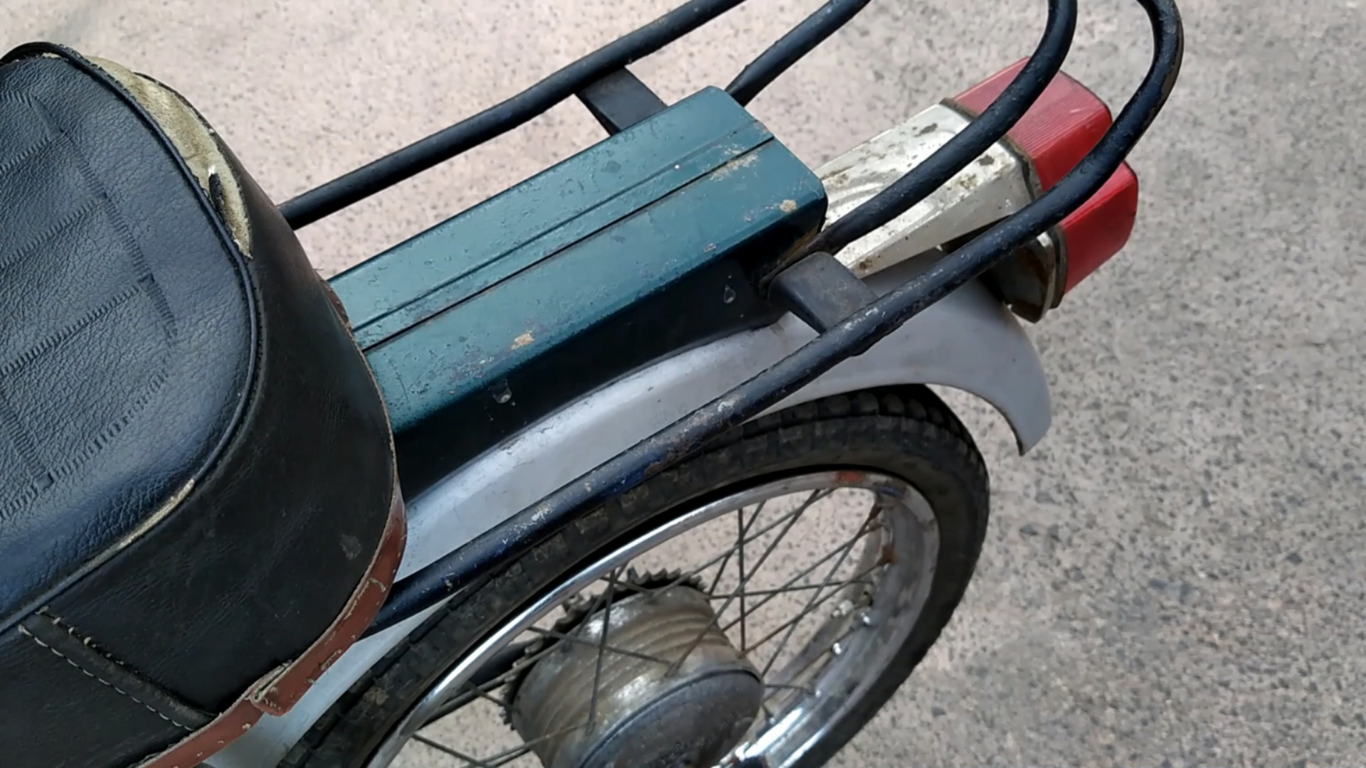

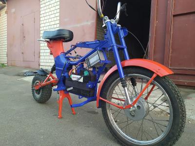

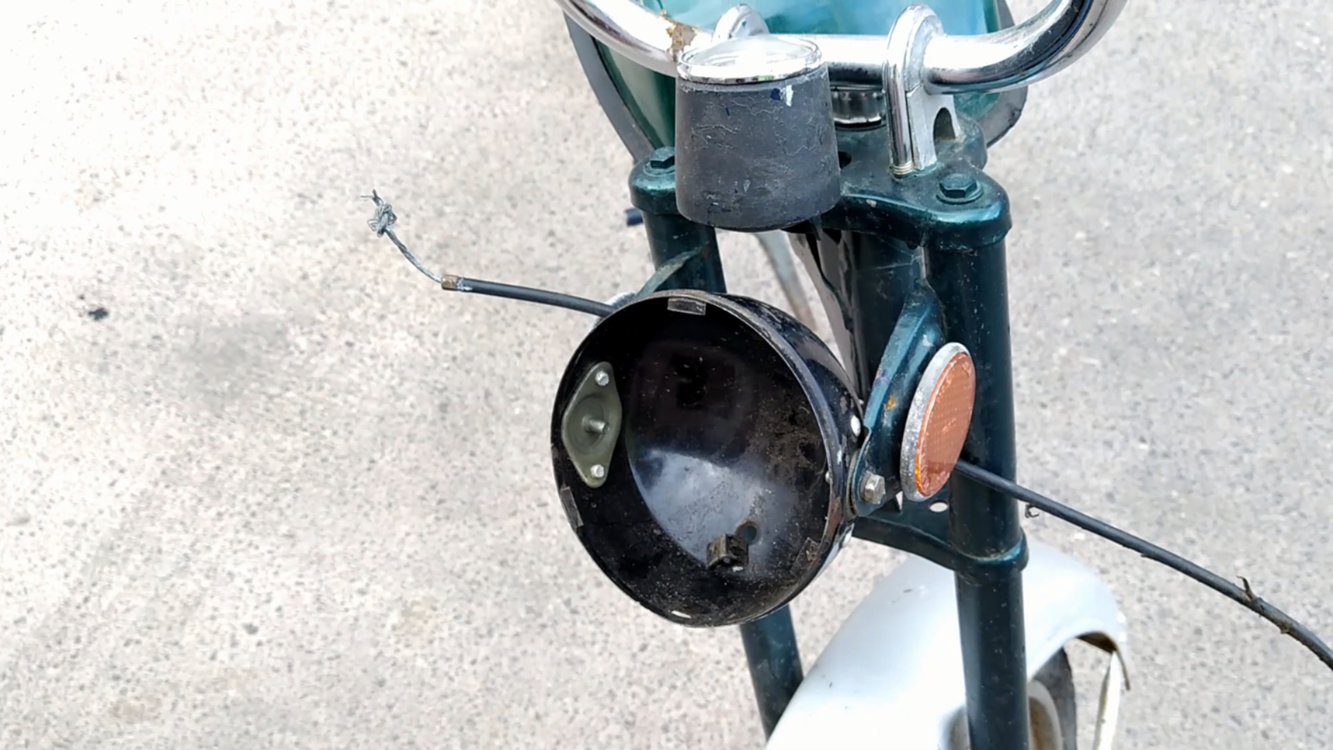

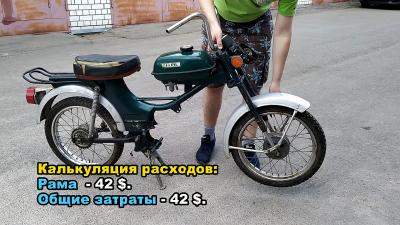

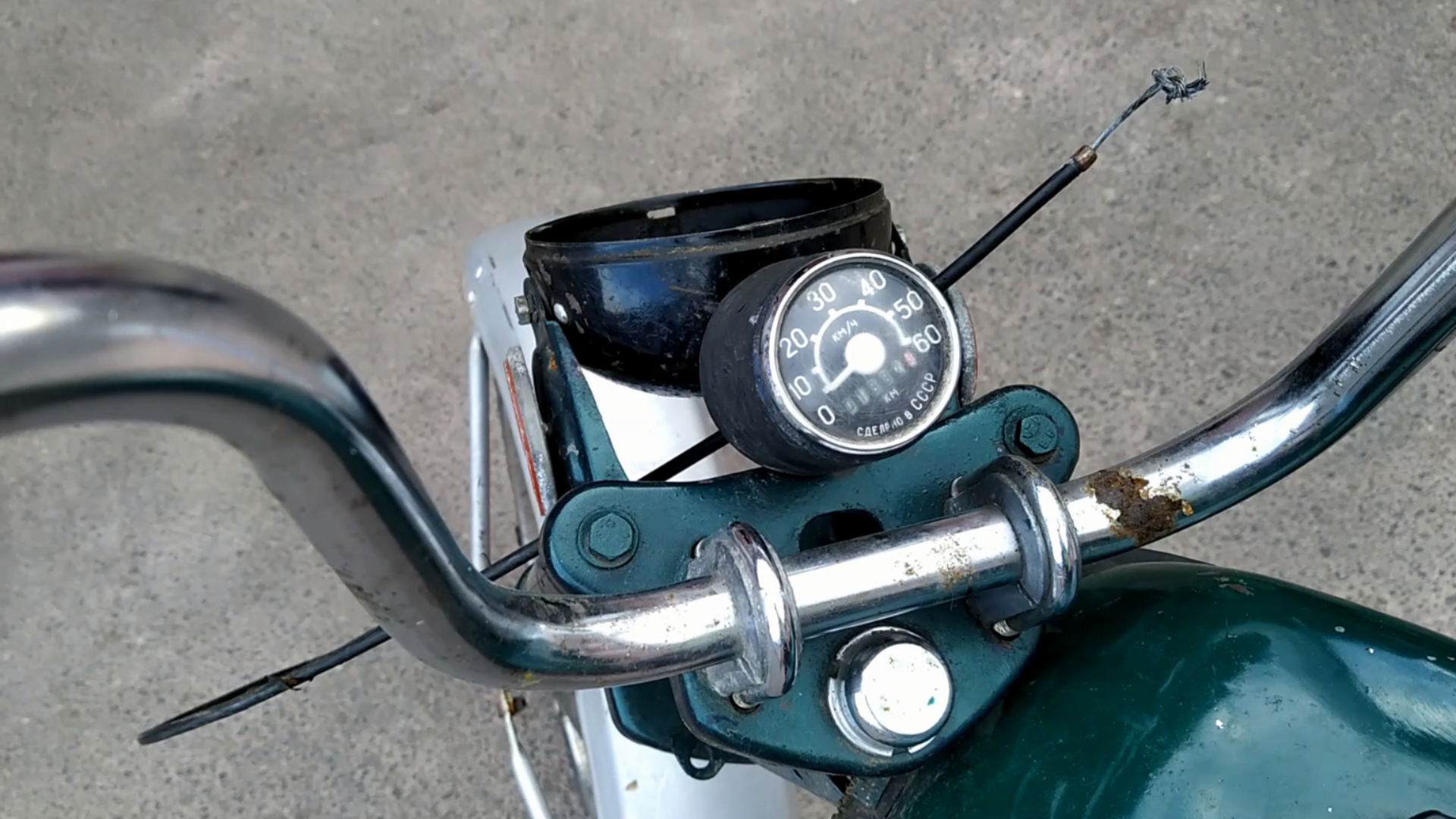

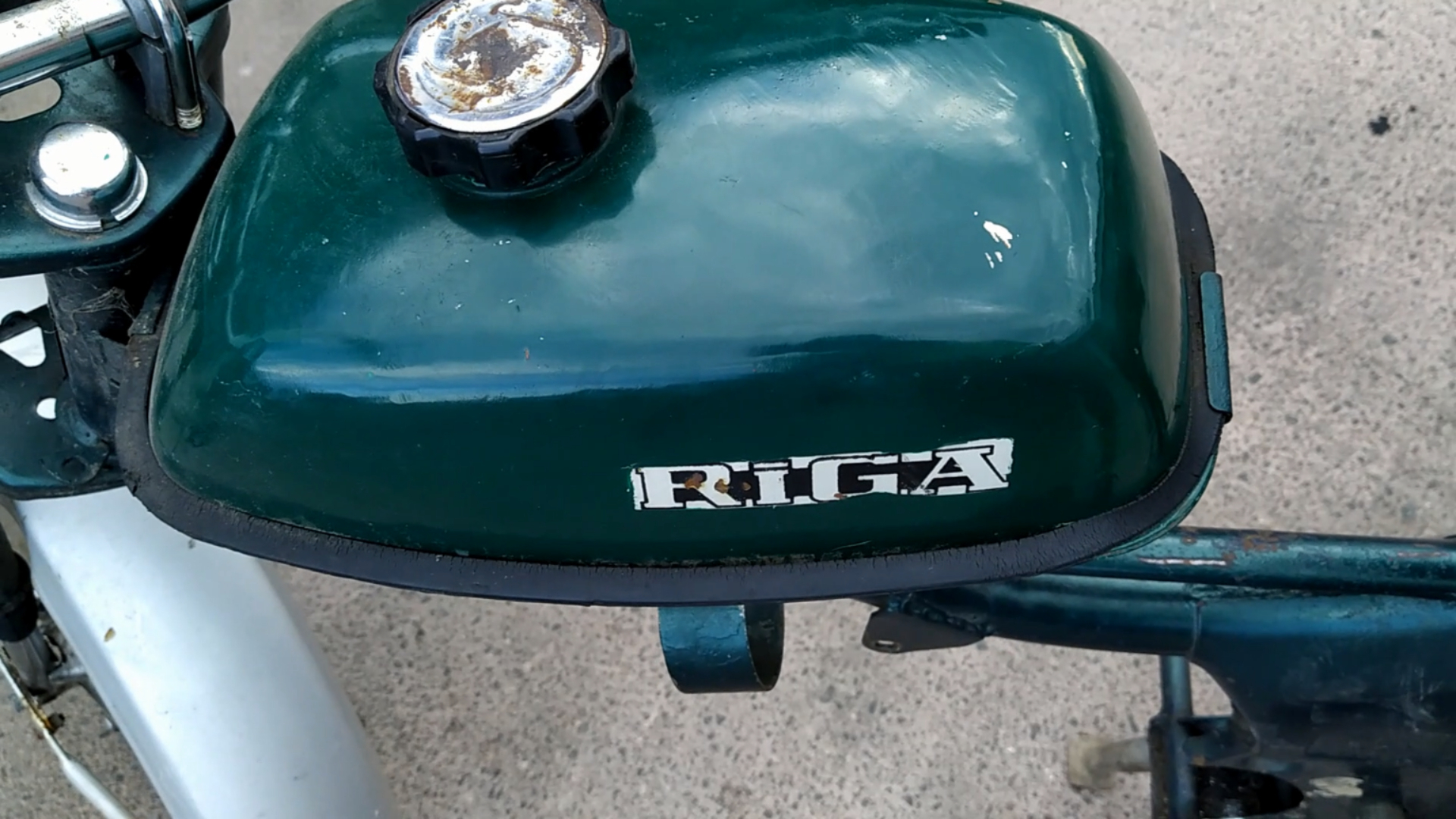

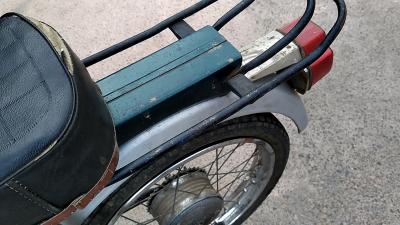

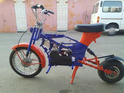

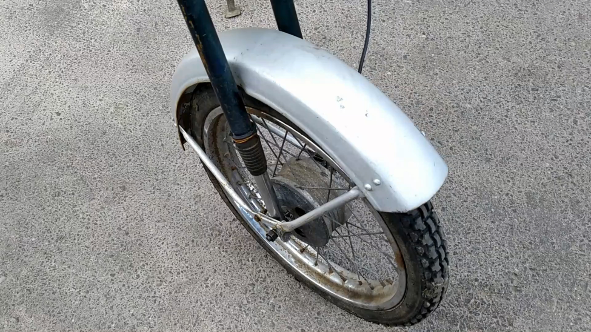

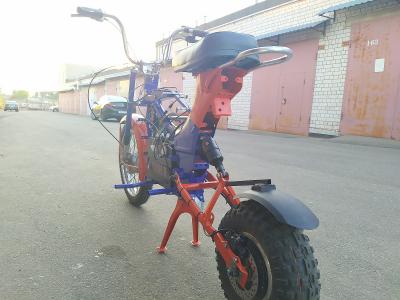

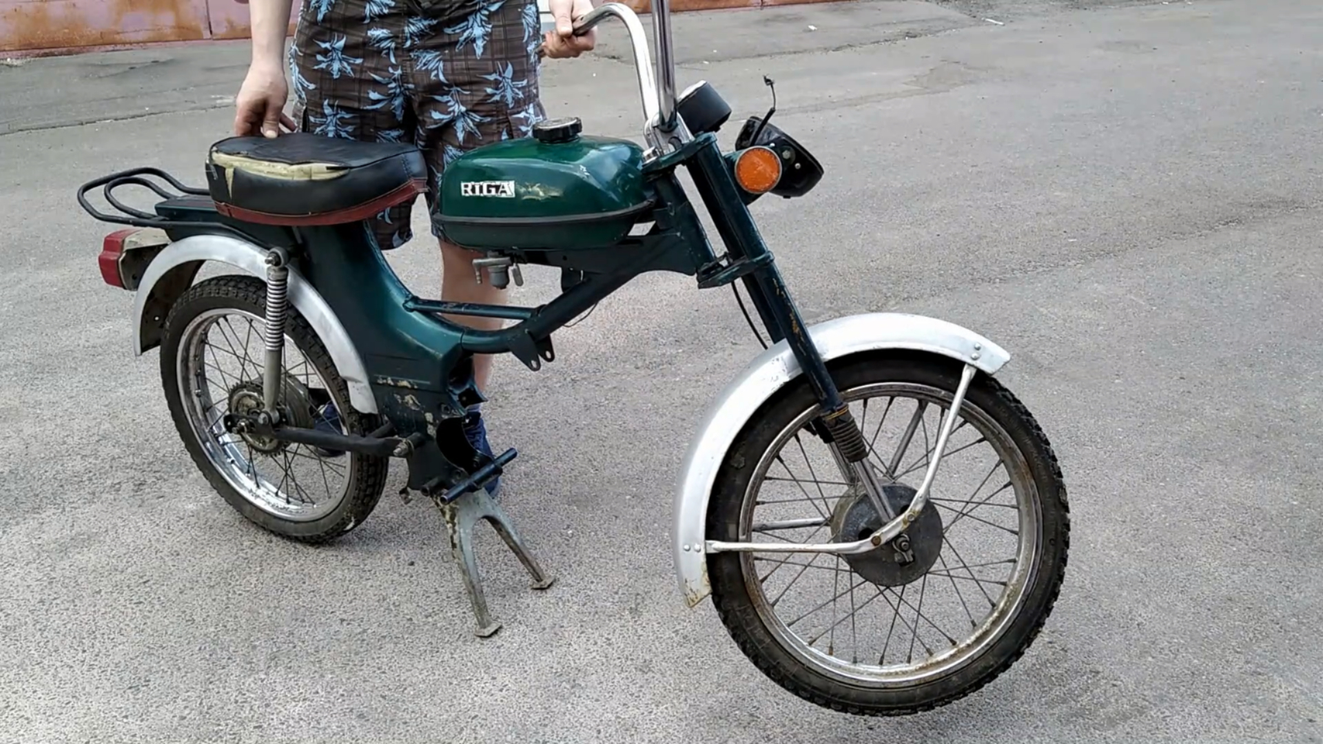

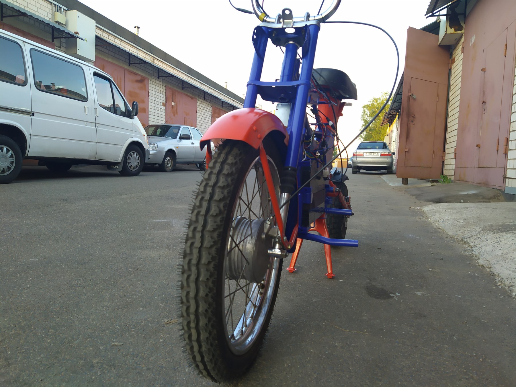

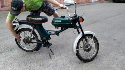

Всем привет.
Немного с опозданием ... но всё же. Проект уже частично собран.
Захотелось отметить своё создание на форуме. Просьба сильно не пинать.

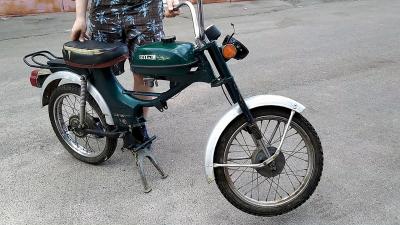

Суть в том, что была приобретена рама мопеда РИГА-13. Рама была довольно добита. Но хочется выразить благодарность парню который её продал. Убита не окончательно. Есть с чем работать. Правда всё надо перекрашивать )
Нестандартный проект. Не электросамокат, не электромопед, ни байк.
Основная идея - решение проблемы которая есть у всех самокатов. Это маленькое переднее колесо.
Постоянно едешь и боишься вскочить в ямку, камень, песок. Нет свободных ног для доп. безопасности(как в мотоцикле). Есть удобное сиденье.
Ну и забегая вперёд. Обычно не делаю промежуточных вариантов.
Тобишь агрегат не будет слабым. Например 150-250 Ватт. Не будет средней мощности ... 1000-1500 Ватт.
- А будет сразу старт в 2800 Ватт минимум.
- Будет сразу 60 Вольт (67,2).
- Будет сразу контроллер в 3000 Ватт.
- Будут естественно не малые расходы.
- Но и прогрессивная электроника.
- И очень много нестандартных решений.
Немного свежих фото:
Пару фото прикрепляю. Пока то, что имеет смысл обнародовать.
По возможности  - частями буду добавлять информацию.
Вот и первые фото:
Вот и первые расходы: (на фото)
Мой ютуб канал: https://www.youtube.com/channel/UCULHU8tMejifU3JIfIFi04w     Давно пришёл к тому ... что если хочешь сделать что то хорошо - ДелайВсёСам.

Распиши, что за электрокомплектуюшие будешь ставить. И про батарею поподробней.  :-)

Цитата: Nikos от 04 Сен. 2021 в 08:45

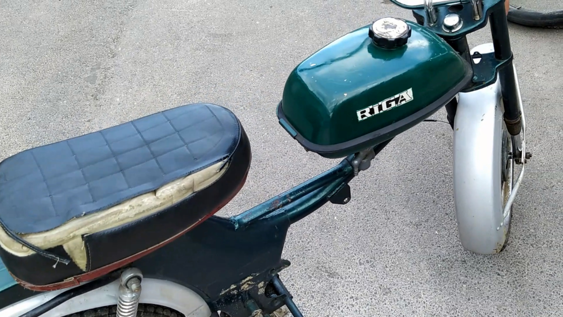

Разве донор - Рига 13, а не Рига 22?
Точно сложно сказать ... я лишь исхожу из слов продавца. По его словам он 82 года- что тоже надо проверять, но как ... И точно он был газовый. Я видел двигатель на нём были педали )

Ну ... контроллер kelly - не потяну ... есть предложение от самоката ультрон.  45 ампер 60(67,2V) - синусный. Акб хотел собрать сам ... но простейшая калькуляция приводит к невыгодности этого дела ... Похоже будет какой то б.у. АКБ. Цена та же, но взять можно с запасом почти в два раза по ёмкости. Курок LH-100 или аналог. Но по итогу - то что найду )

[user]DesertEagle[/user], Неточность в названии темы , рама от двухскоростного мопеда Рига 22     :neg:
Возможно ... но на раме - когда покупал - стоял газовый двигатель. С педалями. Либо двигатель не родной ... либо РИГА - не 22-я ) Конкретно почему все определяют, что она 22-я ? Есть какая то фишка на раме - отличительный элемент ?
Alar2
Цитата: DesertEagle от 05 Сен. 2021 в 22:54Есть какая то фишка на раме - отличительный элемент ?
Да есть , крепление под двухскоростной двигатель.  Рига 13 мопед под односкоростной двигатель серии Д .
Ну сейчас переименую. Это не проблема. Значит местные пацаны ставили то что было ) Спасибо !
