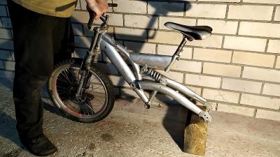

Электро МОПЕД (Самокат) на раме мопеда РИГА-22
Автор DesertEagle, 03 Сен. 2021 в 23:51

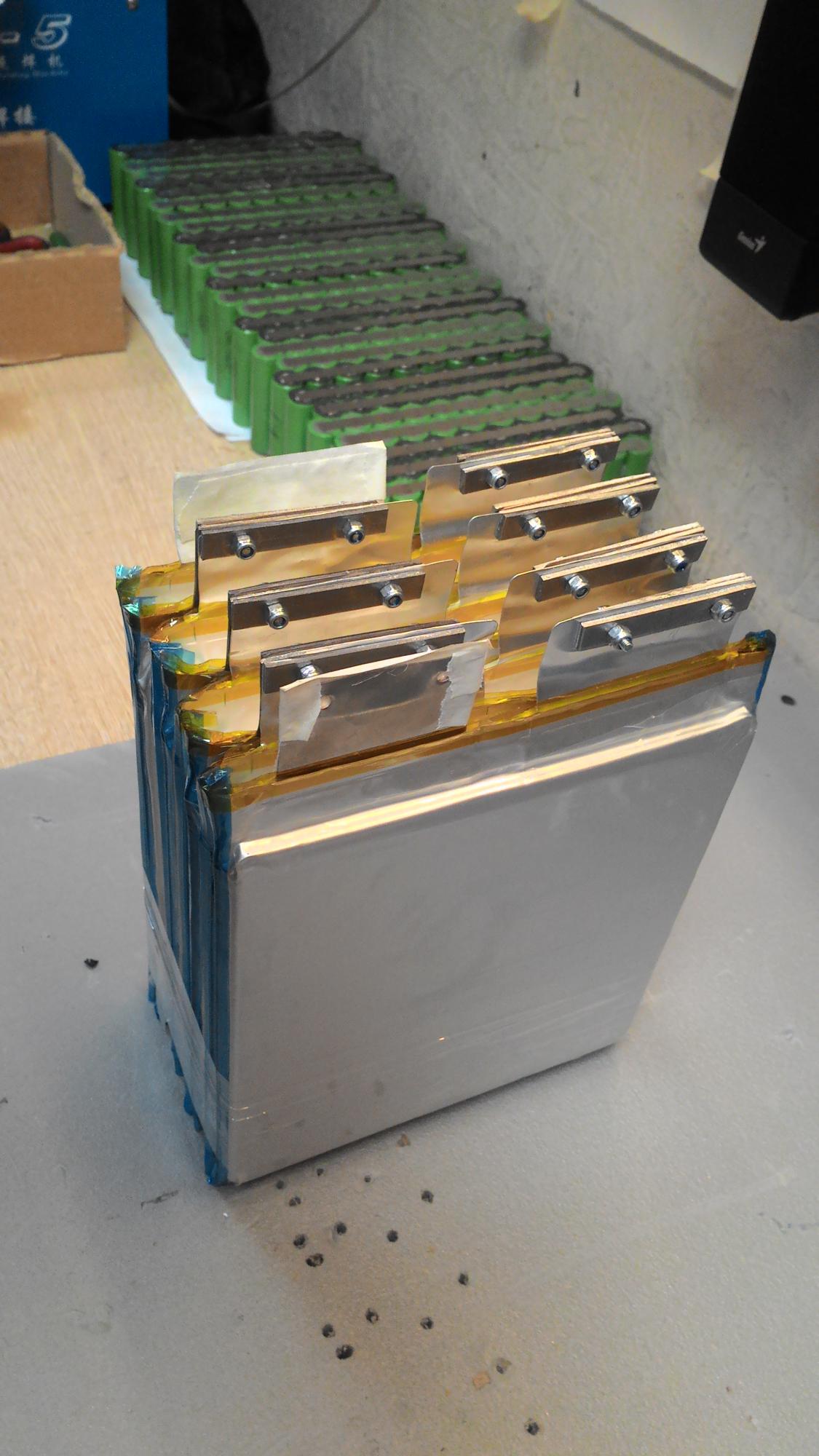

[user]DesertEagle[/user],  Собирать батарею на банках для мопеда невыгодно. Самая дешëвая удельная стоимость лития - в пакетах и призматиках. Я не знаю, как с доставкой в Беларусь, но новая батарея 16s1p 30ач со смарт  бмс будет стоить около 370уе из пакетов маленького китая. Если везти пакеты из китая-  будет ещë дешевле. В 2017 году батарея в 3,5квт.ч. обошлась в 33т.р.
Также посмотрите пакеты на авито.
Притом, что сборка проще, чем на банках.

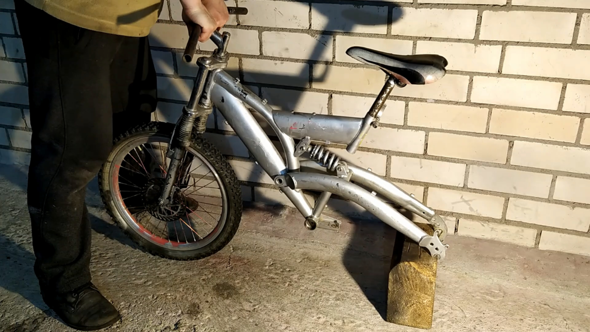

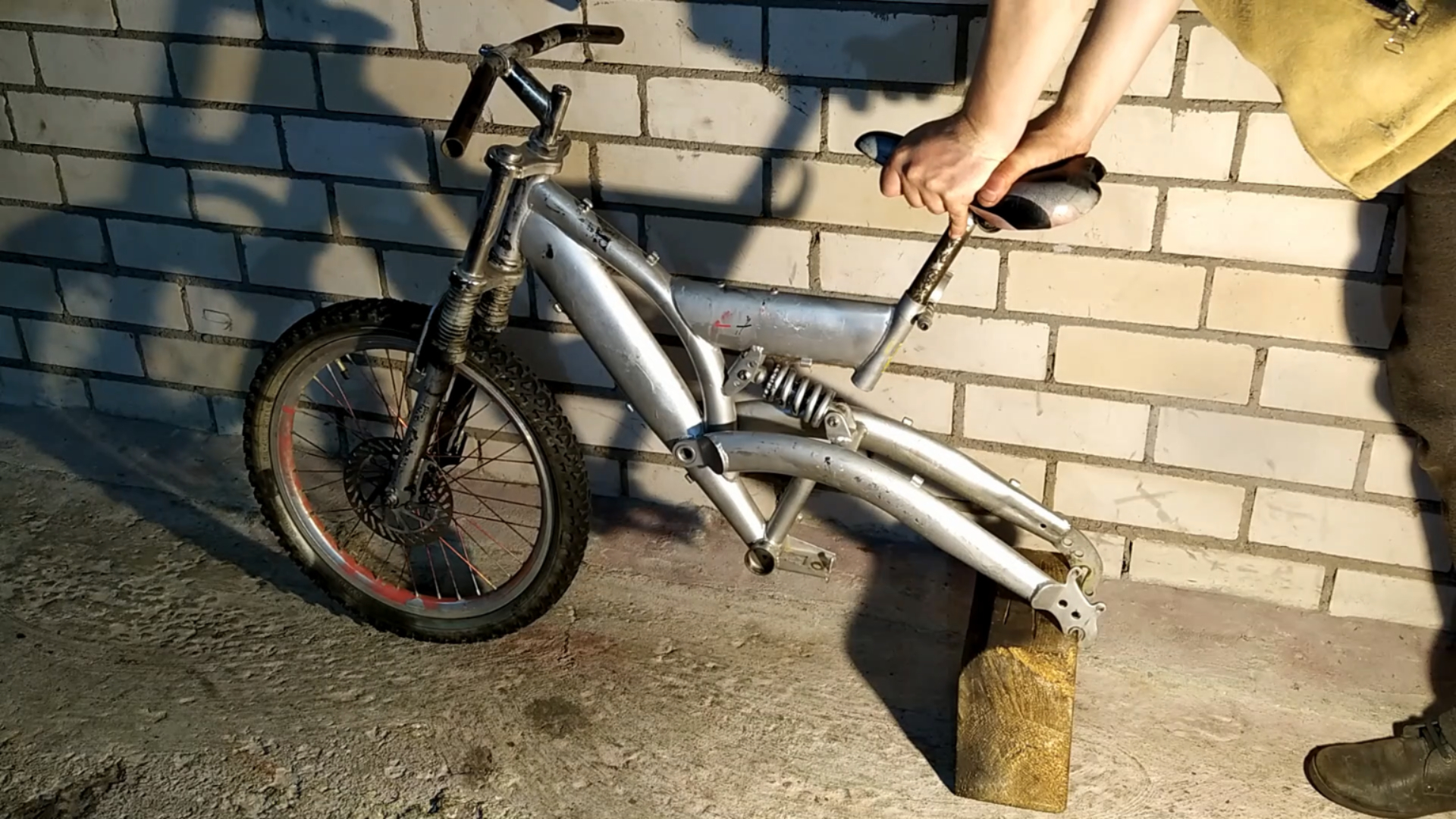

#24
Вот кстати ещё информация к размышлению ...

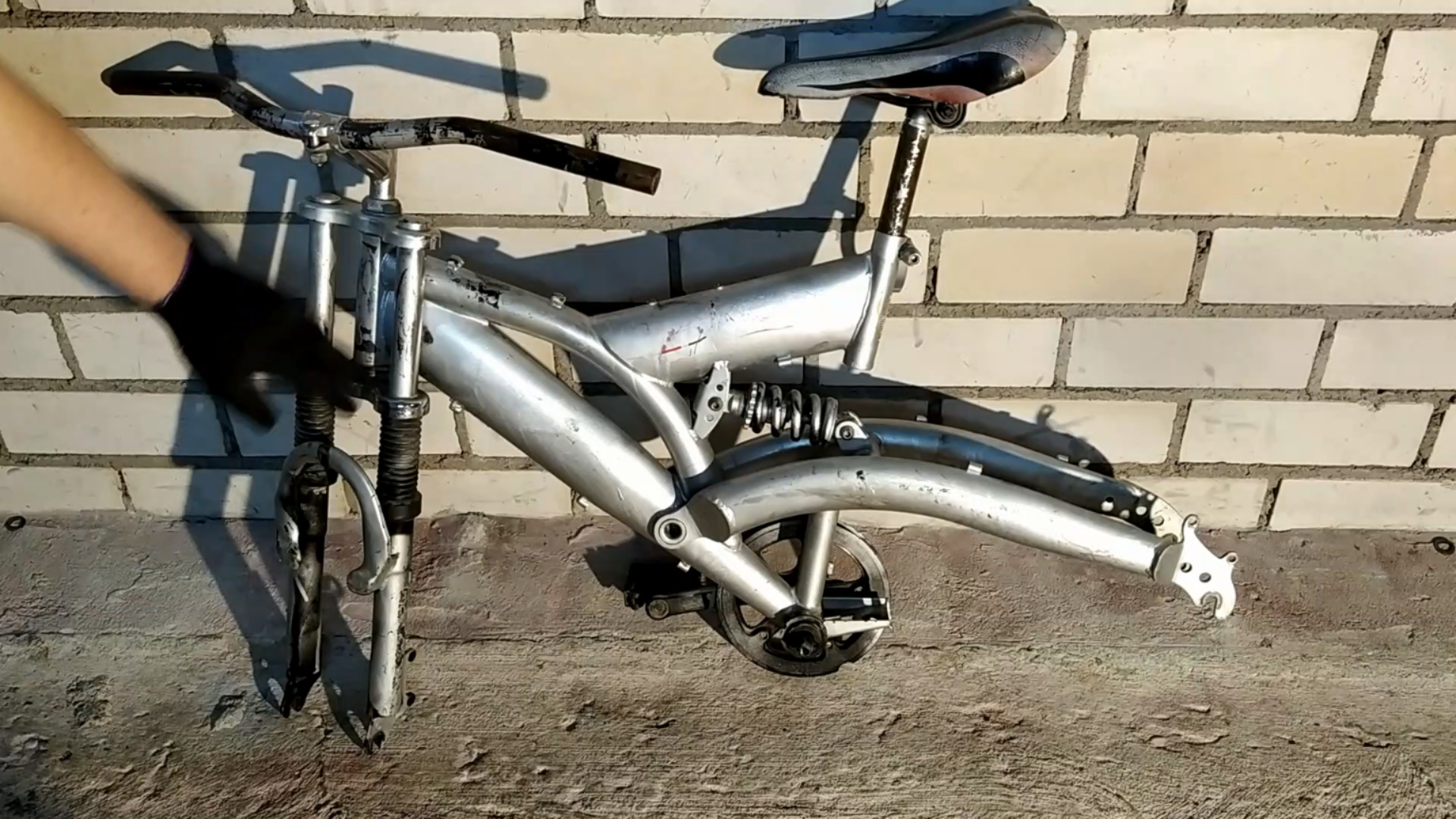

Проект мог быть вот таким):
Но сварщик- отказался ... не поверив в его прочность )

На самокатах батарея в металлической раме стоит. Корпус акка из тонкого жёсткого пластика.  BMS на 30 и 40А  Стоили тогда тыщи полторы. Сколько сейчас,- не знаю. Как и пакеты
Stanislavchik

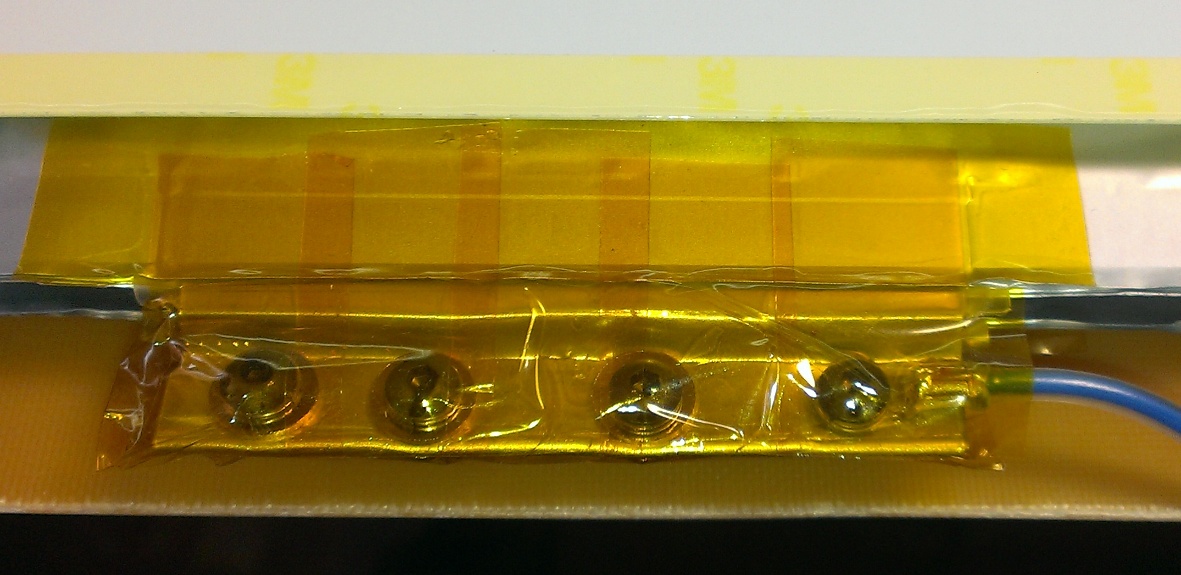

[user]DesertEagle[/user], Я на пакетах с 17 года катаюсь. Бояться нечего.
Корпус можно сделать из говна и палок. Контакты просто скручиваются болтами. Для ознакомления: https://electrotransport.ru/index.php?topic=9026.0
