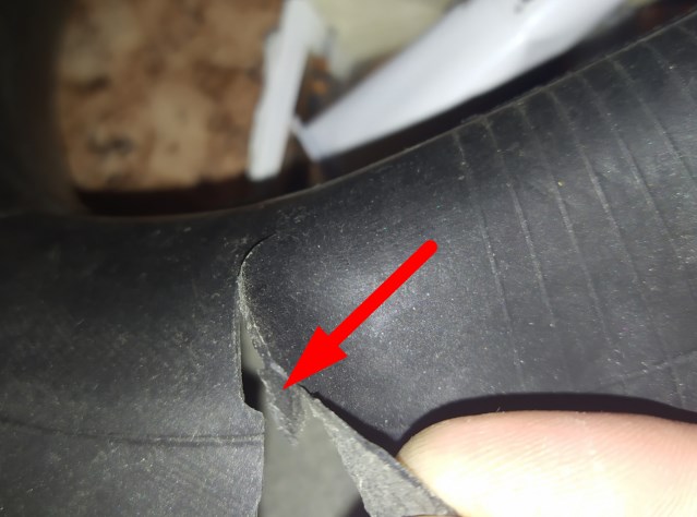

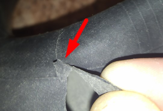

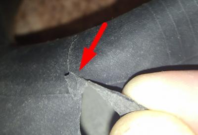

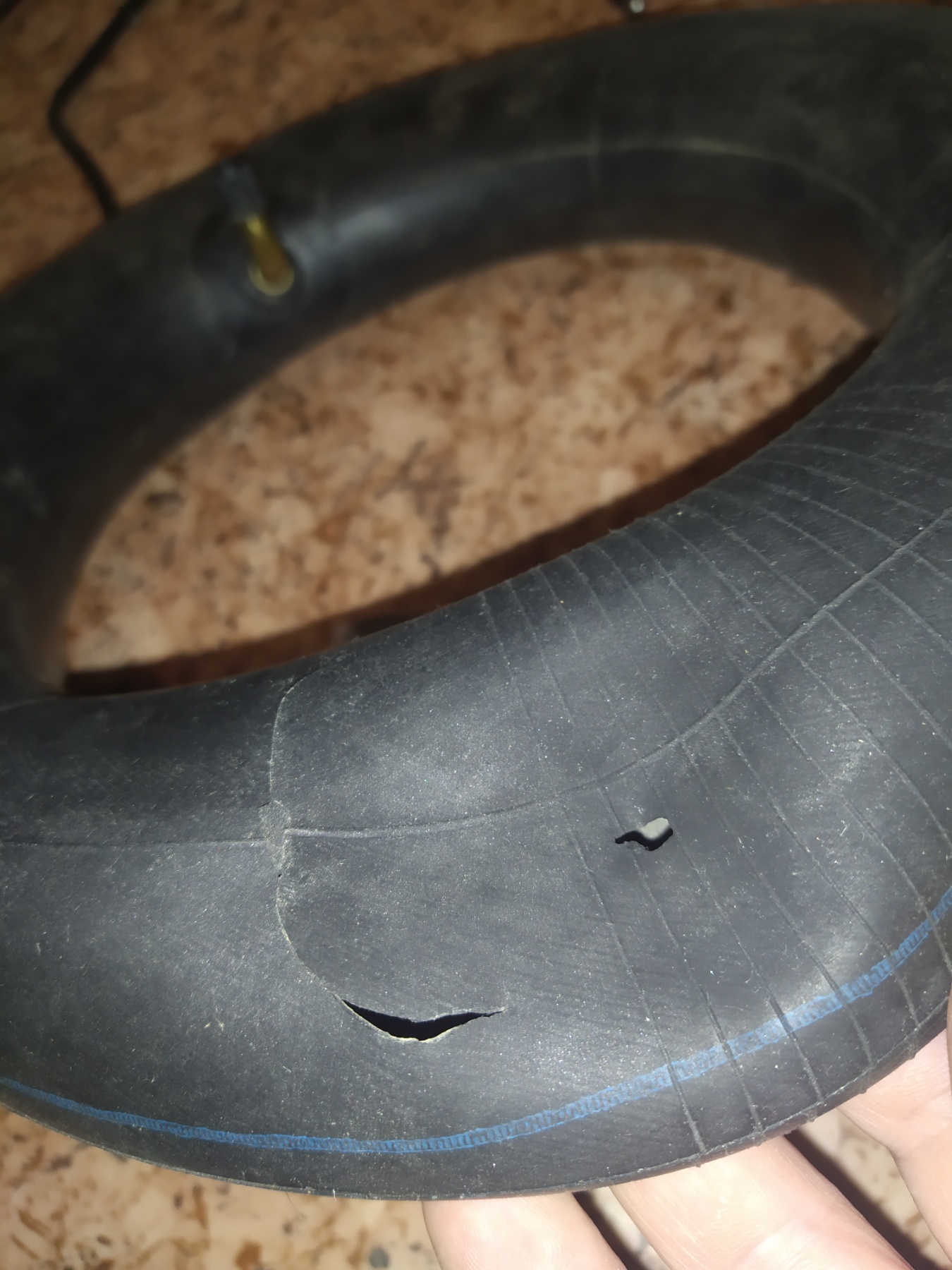

А вот ещё дополнение к качеству камеры которая мне досталась.
Купил р/к для заклейки ... зачистил ...обезжирил ...
НО УВИДЕЛ РЯДОМ маленьки пузырёк. Взял в этом месте и руками растянул - без особых усилий  ...
Теперь у меня ДВЕ ДЫРКИ ) Вторая очень большая.
Короче камеры у меня уже нет (
Мой ютуб канал: https://www.youtube.com/channel/UCULHU8tMejifU3JIfIFi04w     Давно пришёл к тому ... что если хочешь сделать что то хорошо - ДелайВсёСам.
DesertEagle
Вот и причина:
Короче в камере расслоение. Клеить её уже всё равно бесполезно.

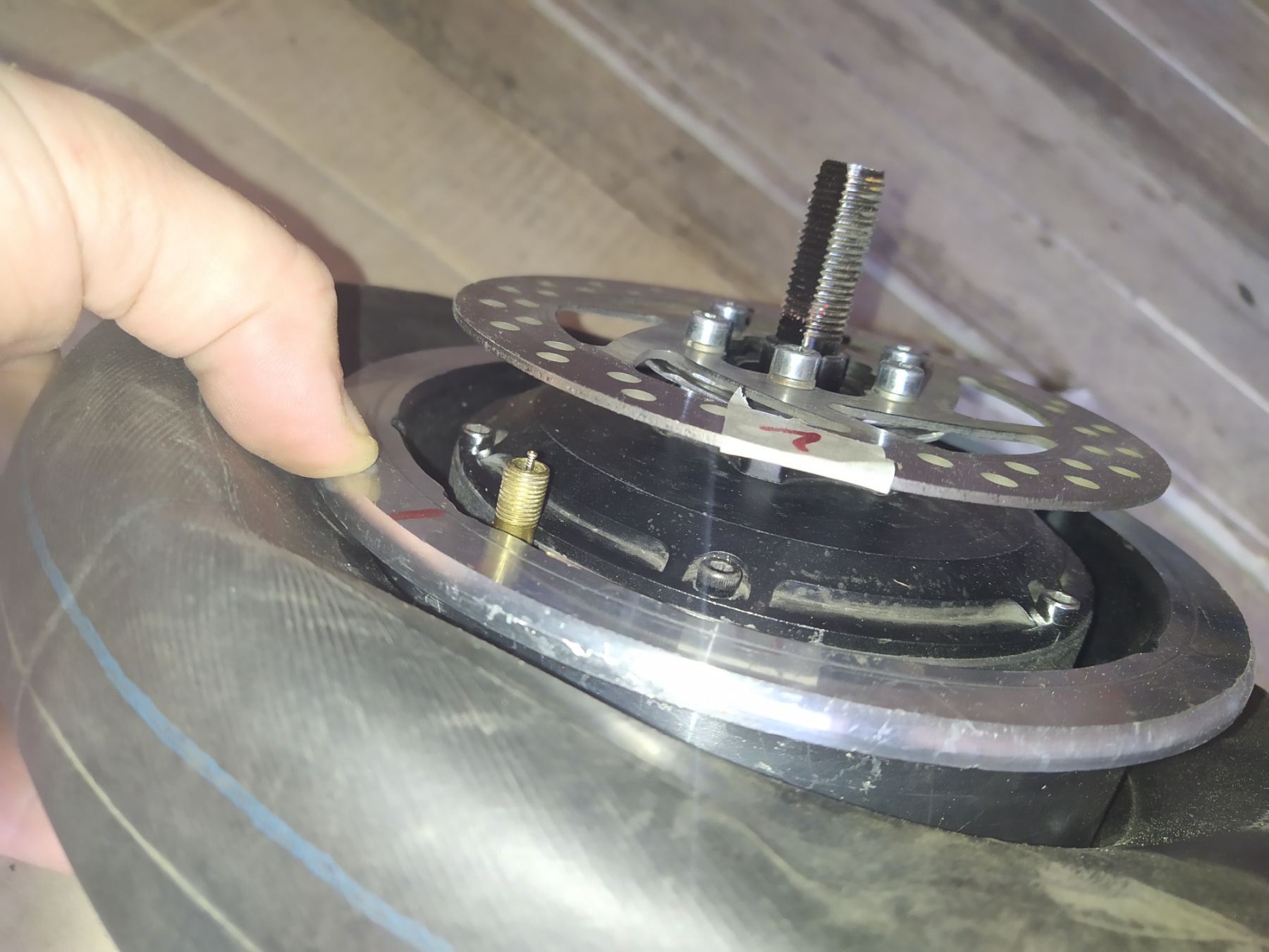

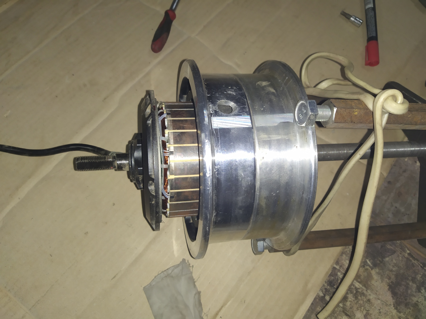

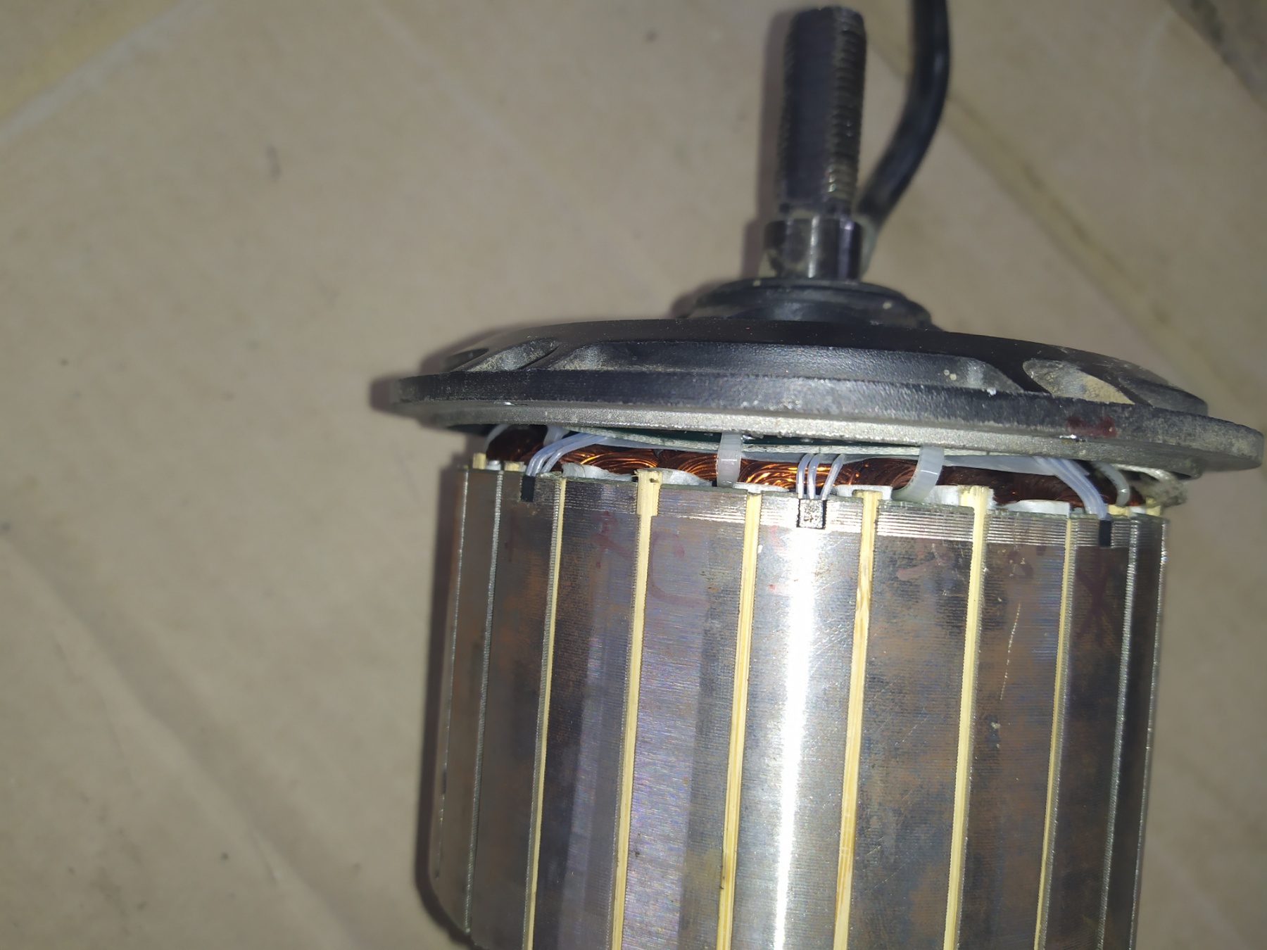

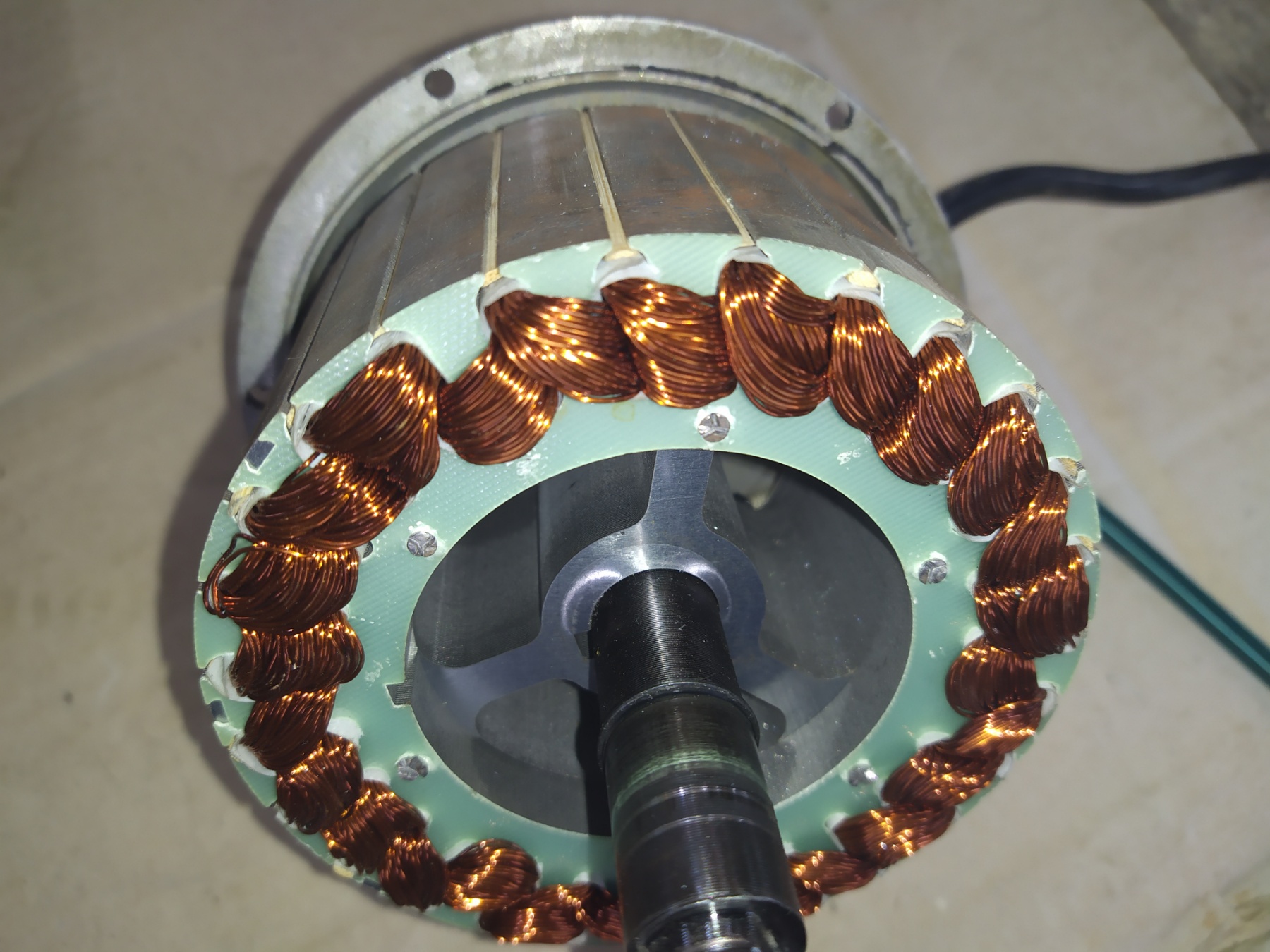

Вобщем ... психанул.
И разобрал двигло. Потому как каждый раз разбирать пол мопеда для замены потенциально хреновых камер - как то не очень ...
Состояние внутрянки вроде норм. Планируемого перегрева не увидел ...
Но примяты обмотки. Когда я разбирал - до платного ремонта - этого не было.
Походу при ремонте тупо на них опирались и придавили. Не критично - всё целое ... но я бы сам себе так не сделал(

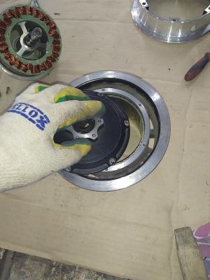

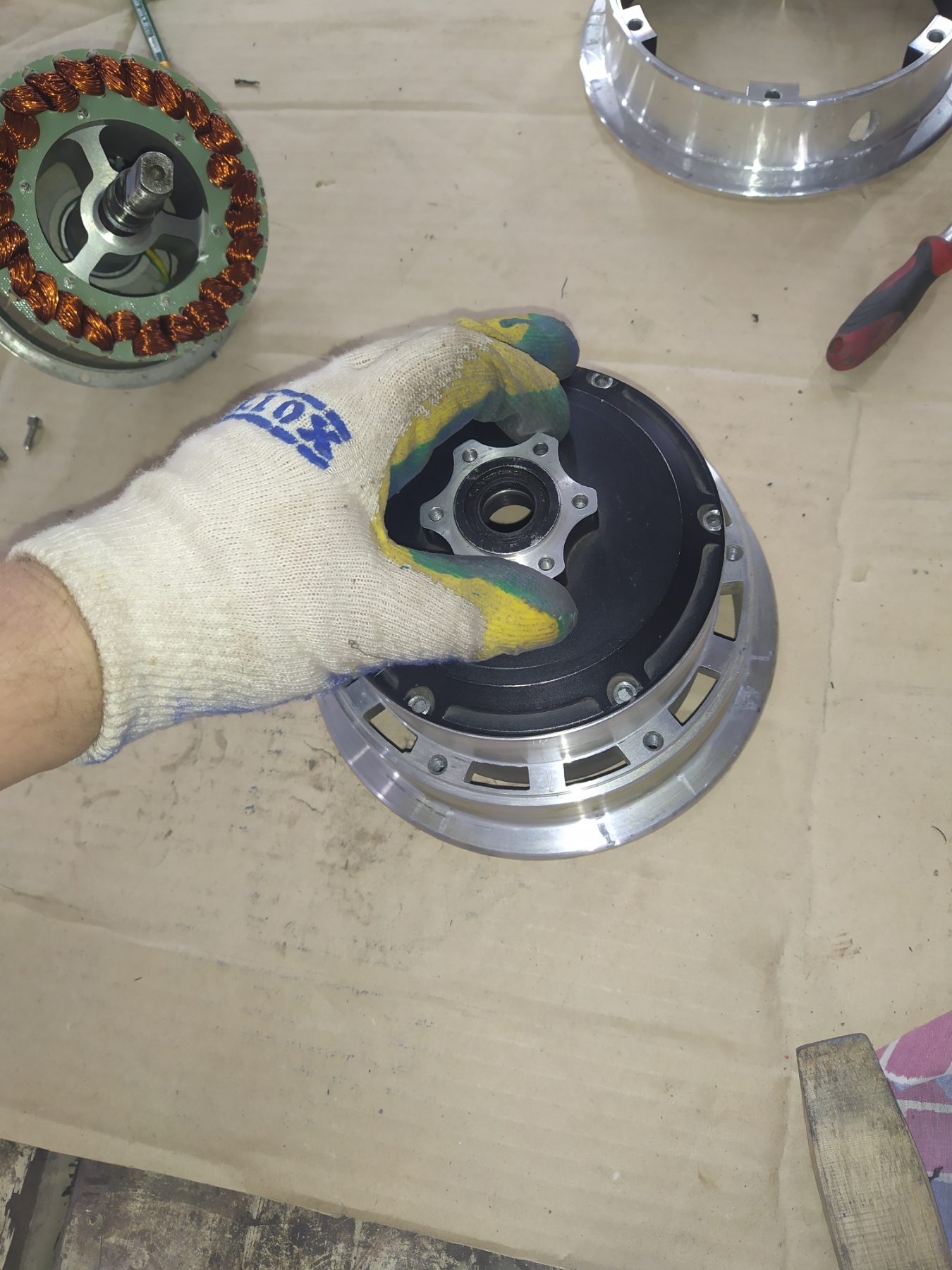

Вот как стояло:
Вот как поставил:
Мало того - так как стояло -  бил обод примерно на 1,0-1,5 мм. Что на диаметре в 6,5 дюймов - наверное космос(в смысле капец полный).
Крышки радиально шатались в посадках.
Когда переставил - всё стало настолько плотно, что еле собрал.
Короче вычистил весь нафиг герметик положенный до этого "ремонтниками". Из за которого и был частично перекос. Да не правильно ... Но с герметом и люфтом не лучше.
Как я понимаю с завода крышки подгоняются ... и если их махнуть местами - будет бить.
Отсюда вывод, что мотор колесо собрано неправильно.
Последствия платного ремонта ? Не знаю ... Смотрю свои прошлые видео ... как было когда приобрёл -  может это ещё до покупки "замучено" предыдущим хозяином ... классика б/у шек (
Как то так ... продолжение следует ...

Ось развернуть не выйдет?
sdenis2017
Цитата: DesertEagle от 08 Июль 2022 в 12:24Как я понимаю с завода крышки подгоняются ... и если их махнуть местами - будет бить.
мне кажется что не подгоняют
DesertEagle
Цитата: edw123 от 08 Июль 2022 в 13:02
Да поборем... :exactly: ну не очень приятно, но ухабы на дорогах жизни встречаются... У нас чипов не хватает, у них газа да хлеба... не правильно это, но пока вот так. :bn:
Развернуть - не ... не хочу спрессовывать часть через которую кабель заходит в двигло. Чтобы работы себе не добавить.
DesertEagle

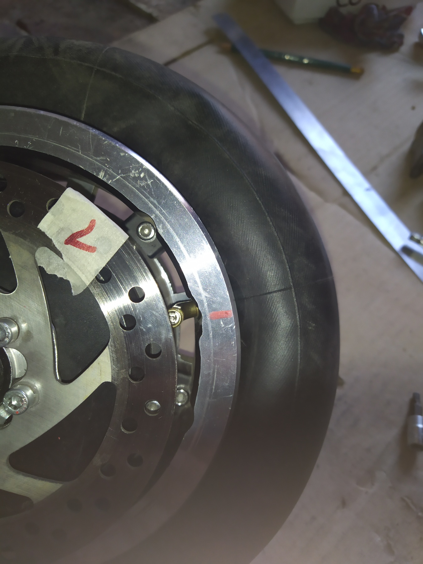

Да - правы ... похоже нет. Хоть оно и стало намного лучше чем наоборот(как стояло) - поставить как придумал я не получится ... И вот почему ...
Накачать ещё реально. А вот крутится не смогёт (  Сосок срежет тормозной суппорт.
Как то так ...
Короче классика жанра ... Я бы этого конструктора ... попался бы он.
Где была голова - когда мозг дошёл до того, что невозможно снять шину - не выдрав полностью двигло с кишками ... Это капец (

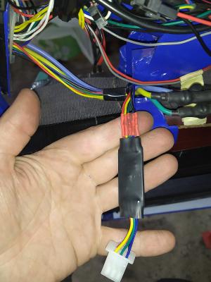

Короче промудохался пол дня и пришлось всё назад собрать как было. Люфт на ободе стал меньше - видимо из-за очистки фланцев от герметика. Хоть это хорошо ...
И раз уж залез - взял всё таки и запаял напрямую RC фильтр.
Тем самым убрав лишнее штекерное соединение в цепи управления двиглом (датчики Холла).
Было:
Стало:
Лишьнее вон выкинул ... точнее оставил )
